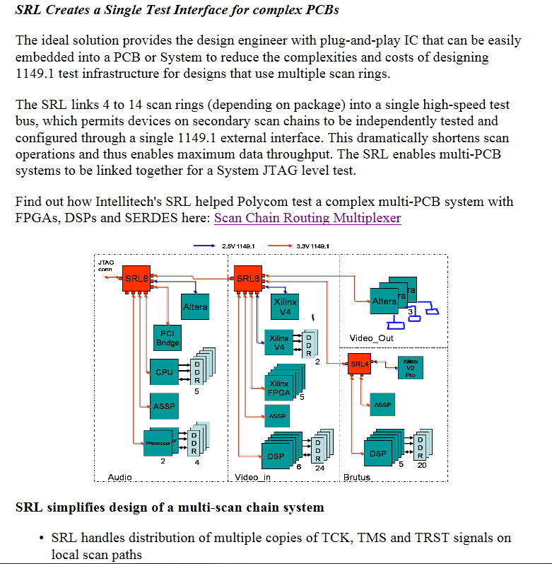

Gast #3547004
Der Titel: SOPC Builder ile SOC Tasarimi
Drei JTAG modis:
Factory default , Factory default enhanced
Das Video
http://www.youtube.com/watch?feature=player_detailpage&v=XtpjxPTx1YY
Bitte vorspulen auf 01:58 ...
and the JTAG indirect mode at 01:58 in the Video
Operation of a IEEE 1149.1 JTAG (boundary scan) TAP controller. Shows
how the TAP controller operates within a JTAG network. Step-by-step
analysis of the TAP state machine and timing diagram
JTAG TAP Controller Primer
http://www.youtube.com/watch?feature=player_detailpage&v=PhaqHKyAvR4
JTAG indirect, JTAG Active Serial Mode. ALTERA FPGA
http://www.youtube.com/watch?feature=player_detailpage&v=Yr-fSX_cJyc
Gruss Holger.

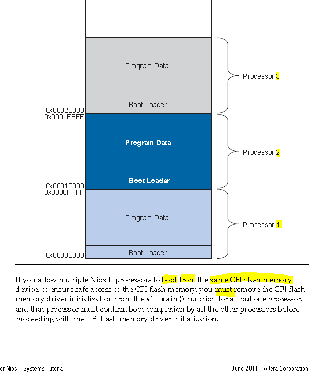

Gast #3547514
Holger was Du schreibst ist, mit Verlaub, Bullshit. Der erste Prozessor
kann aus dem EPCS booten (sollte das .jic halt im EPCS landen). Die
restlichen vier Prozessoren müssen in diesem Fall von einer festen
Adresse im eigenen Speicherbereich booten. Schau Dir mal unter Advanced
Features ResetRequest und ResetTaken an. Also musst Du folgendes
implementieren: Der einzige Prozessor der aus dem EPCS booten kann,
stoppt alle anderen vier mit einem ResetRequest, schreibt in den
Speicherraum der vier Prozessoren die Programme und läßt sie mit
entfernen von ResetRequest loslaufen..

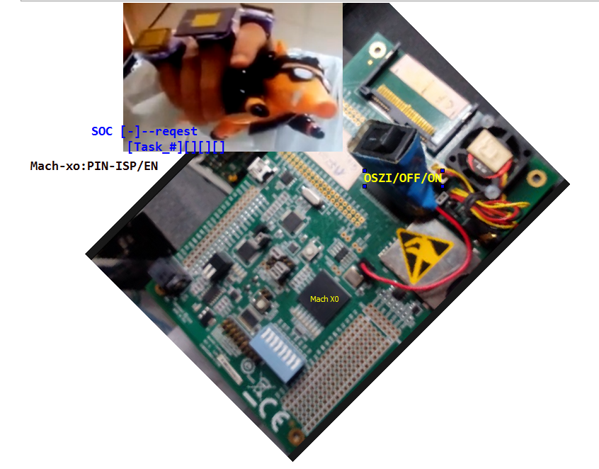

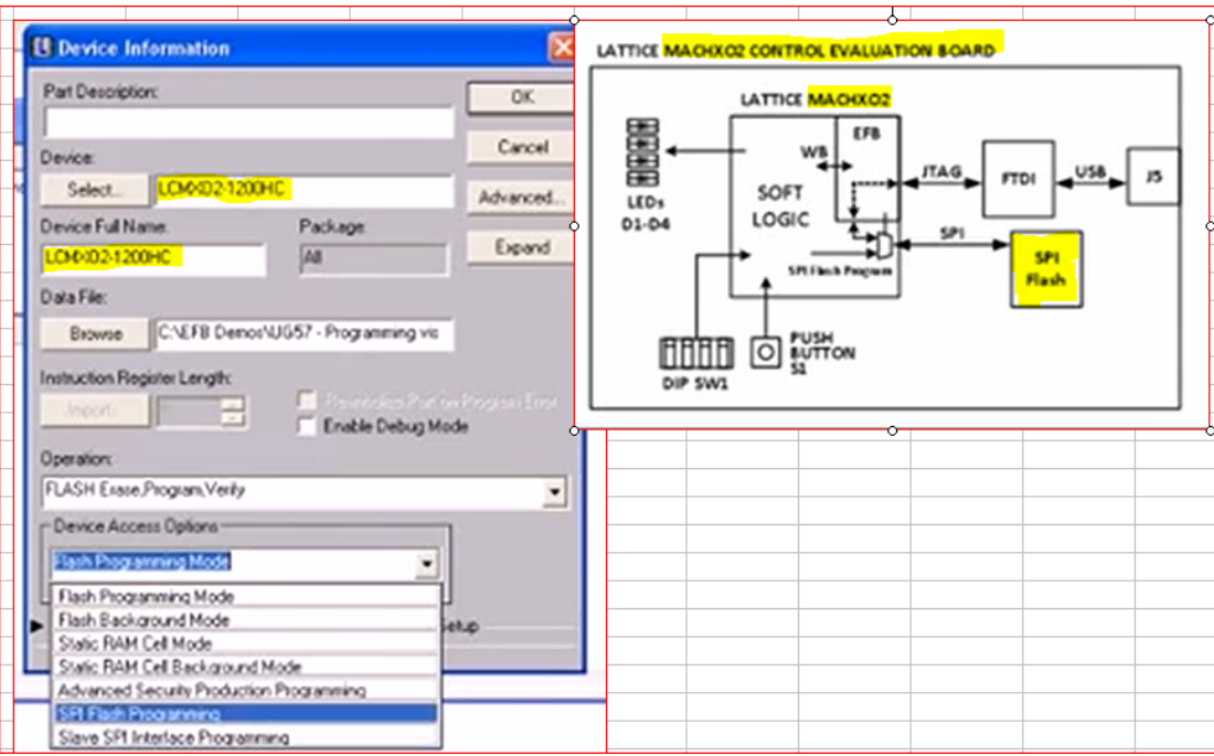

Persönliche Seite #3547538
Dann ist mir mal ein Ding passiert, mit meinem Lattice MachXo Board.
Da habe ich den externen Oszilator abgeklemmt, damit konnte ich das
Mach Xo laden, und das Ding ging wie ich wollte.
Machte ich das aber nicht, konnte ich nur gut starten, wenn ich
vorher den Chip mit full erase behandelt hatte. Und danach den Code in
den Chip via JATAG geflasht hatte.
Fazit: Da waren also noch alte rest-bits drin.
Die haben mir das Design verhagelt, und der Jtag hat kein error
gemeldet,
da der ja nur TDI mit TDO vergleicht.
[TDI*rising edge][TDO falling Edge] -- compare.
Und im SRAM sind rest-bits drin... [x][][]
Kaum glaubhaft aber Praxis...Vesuch macht kluch
Das war mir eine Lehre. Und ich habe das auch da noch so weit
runter reduzieren müssen.
Das zum SRAM basierenden FPGA..
Gruss Holger.
Kann auch sein, das der SPI/EN Pin  von disem FTDI billig JTAG nicht
beschaltet ist.
Dann brasseln die bits via laufendem Oszillator da rein. ???

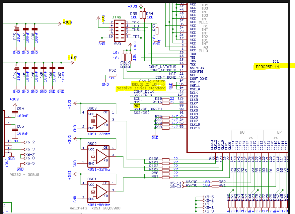

Gast #3547636
Hallo Holger,
Holger schrieb:
> Frage:
> Ist der /Reset evtl. noch aktiv. Hast du den vergessen ?
Den habe ich auf VCC gelegt. Müsste also passen, oder?
> Geht der Clock ?.
Ja, das nehme ich an. Habe ja noch in Hardware ne Blinkende LED
realisiert, die auch blinkt.
> Die Mode Pinne M0..M3 ?
Welche Pins sind die? Wo kann ich diese Konfigurieren?
> JTAG clock ist Master Clock.. und nicht Ex.Clock
Im QSYS habe ich für die "JTAG-UART" >Clock Input< mit dem >Clock
Output< von meiner "Clock Source" verbunden? Ist das dann falsch?
Gast #3547752
Sry, die Konfiguration lautet wie folgt:
-MSEL0: 0
-MSEL1: 1
-MSEL2: 0
-MSEL3: 0
=> Standard 3,3V
Aber an dieser Konfiguration sollte es eig. nicht liegen, oder? Da meine
sonstige Hardware (in VHDL) anläuft?

Persönliche Seite #3548899
Hallo
@ICH
Ich glaube das hat er hier gemeint.
Hat aber im elf-code den Consolen mode drin, wie bei dem Hitex Stick
STR9112CS [der geht nur mit dem Host-PC], ist der
Debugger fest darin, (der steuert via FTDI JTAG bzw. JTAG-UART das
System,/Reset usw..via der IDE )
Jetz hat er den Code in dem ASIM drin, und der TO wundert sich, das der
nicht bootet. (Weil das System halt ohne den Host-PC nicht geht)
Für doppel Prozessor [][][][][]----->[]
Philosopher Thinker System-- round robbin.
0x8A00
0X8900
0x8800
DUART MEMORY (Bridge) AT. 0450:xxxx (SYSTEM_0:4)(>-->) System_2[0:0]
Ich poste noch ein Bild.
Link:
http://www.altera.com/literature/tt/tt_nios2_multiprocessor_tutorial.pdf
Ich schrieb:
> Wow, was fürn Faden. Was willst eigentlich? Einen Nios booten oder fünf
> gleichzeitig?
Gruss Holger.

Persönliche Seite #3549853
Ich schrieb:
> Mir glaubst Du scheinbar nicht;)
> http://www.alteraforum.com/forum/showthread.php?t=19839
Also bei diser Konstelation ..siehe Bild.
Doch das war ein ganz heisser Tip mit dem Boot-loader.
Ist ja auch logisch das management sorgt halt dafür, das nicht alle
gleichzeitig auf das SPI-Flash-Rom zugreifen.
Also geht man sozusagen an den jeweiligen Startup (der main() aufruft),
und macht da eine Zuriffs-Hierarchie ... auf das  SPI-Flash-Rom.
Gruss Holger.
Gast #3550079
Natürlich kannst Du mehrere Prozessoren aus stinknormalen CFI-Flash
booten. Beim EPCS siehts aber anders aus. Hier lädt der
QSYS-EPCS-Controller aus dem EPCS-Flash einen kleinen Bootloader in den
Speicherbereich des Prozessors, den Du vorher über die Resetadresse
festgelegt hast. Der Bootloader kopiert sodann das Hauptprogramm in den
Speicher. Sobald der Bootloader fertig ist startet Dein Programm. Das
funktioniert aber nur mit einem Prozessor. Hast Du Mehrere, muss der
erste Prozessor aus dem EPCS die einzelnen Programme holen und sie an
die restlichen Prozessoren verteilen. Sobald er das geschafft hat,
entfernt der erste Prozessor den Resetrequest und die anderen
Prozessoren starten.

Persönliche Seite #3550303
ASott schrieb:
> ich habe ein Problem beim Erzeugen der „JTAG Indirect Configuration File
> (.jic)“ mit meiner Nios II Hardware und dessen Software.
It is possible to choose JTAG chain (ISP-Jam) for Altera and Xilinx
devices ...
http://www.intellitech.com/solutions/multiple_scan_chains.asp
http://www.intellitech.com/pdf/jtag-test-jtag-linker-fpga-serdes-ber-bit-error.pdf
Hier ist eine Firma die dazu eine Eclipse IDE hat.
Aber rechts in der Ecke auf dem Bild, kann man den JTAG Bus auch via
Muxer
so schalten, da wird ein Device draus, und man muss sich nicht mit der
JTAG
Kette rumplagen.
Lattice hat das via IspVM Tool gemacht. Das habe ich schon ausprobiert,
ist ein Tabell, darin trägst du den File ein, und damit fährt der JTAG
batch Job via Project ab. Fertig ist die Laube. Bei Altera haben die
das noch nicht so einfach für den USER gemacht.
isPVM ----------- Tabelle---------
      Device Machxo  --- CODE
      Device MachXo2 --- Code
usw...............
Gruss Holger.
Gruss Holger.
Persönliche Seite #3550349
> usw...............
Oder auch einfach via JTAG-indirect transport durch das MachXo2 mit
hardended SPI Kernel (also nix vorher draufladen) der SPI-Kernel ist
schon im Machxo2 Fabric drin.
Das muss in Alera auch so gehen, nur das man den SPI-Kernel vorher laden
muss, und dann erst das SPI-Config-Flash via JTAG laden kann,
aber darauf achten, das der SPI-Kernel nicht gelöscht wird.
Also die Hacken in deinem USB-Blaster Menue richtig verwalten.
Viel Erfolg.

Persönliche Seite #3552568
@ASott Hier ein Beispiel was ein Altera Hard-ware Design angeht.
R52 Siehe Bild mit 10K an GND.
Das ist der nCE. (Chip-Enable) für den Altera FPGA Chip.
Desweitern sind auf dem Bild noch die "Conf_Done" Pinne usw. zu sehen.
Die sind der Monitor, um zu testen ob das FPGA richtig configuriert
wurde.
Siehe bitte das Datenblatt dazu.
Somit kannst du die ROM-Version testen.
Z.B eine einfache SPI-Romversion machen, nur in VHDL geschrieben.
Blink-Licht.sof to (Blink-Licht.pof).
Power cycle your board, and check to see if it was programmed
successfully. via SPI-PROM.
Also erst mal kein Nios II, das machst du erst danach, wenn die
ROM-Versipn
nach power-off--< then power-on-> geht.
http://www.alterawiki.com/wiki/EPCS_Guide
> -MSEL0: 0
> -MSEL1: 1
> -MSEL2: 0
> -MSEL3: 0
Auf dem Bild ist ein passive serielle Konfiguration
Aber die du da hast ist active seriell, und das ist ok, denke ich.
Viel Erfolg bei den guten Projekten.
Gruss Holger.
