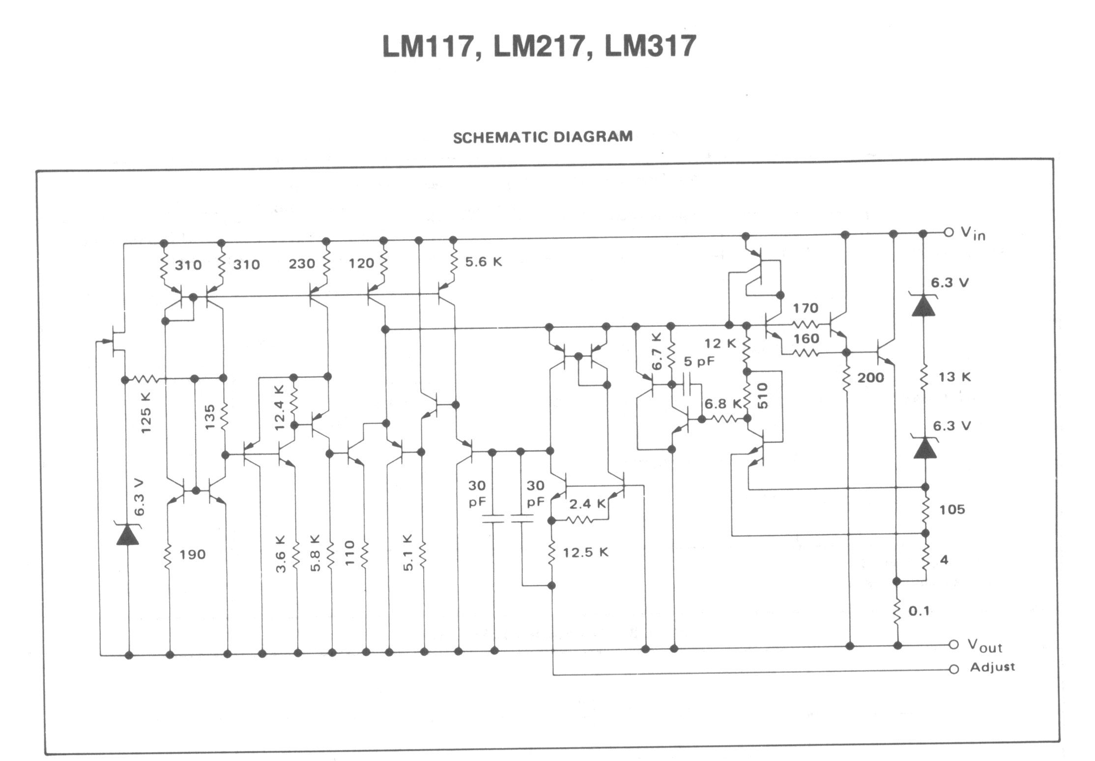

Frage zur LM317 Innenschaltung.
#3544371
Hurtob schrieb:
> Netzteil ca. 12 V ----LM317--.
> USB-Port ca.  5 V -----------o---LP2951-----> 3,3 V
Was soll das? Du lässt hier 2 (mehr oder weniger) geregelte Spannungen
gegeneinander arbeiten. Mal sehen wer gewinnt. Maximaler Schaden kannst
du verursachen wenn dar USB Port auf einem Mainboard sitzt.
Richtig toll wird das wenn eine deiner beiden Quellen abgeschaltet ist.
Dann fliesst der Strom rückwärts und die Folge ist ggf. eine nette
Überraschung.
Lösung wäre den LM317 rauszuwerfen und beide Versorgungen über je eine
Diode abzusichern. Ob dann die Eingangsspannung noch für den LP2951
reicht (USB < 5V) muss man prüfen.
> Netzteil ca. 12 V ----|>|----.
> USB-Port ca.  5 V ----|>|----o---LP2951-----> 3,3 V
Gast #3544408
Hurtob schrieb:
> Verträgt der LM317 die 5 V vom USB-Port an seinem Ausgang?
Das wird sicher gehen, wenn du den LM317 auf eine Spannung etwas
unterhalb der 5V vom USB einstellst (so etwa 50mV...100mV drunter). Dann
macht der LM317 einfach zu, weil er ja die zu hohe Spannung sieht, aber
es fließen keine zerstörerischen Ströme in den LM317, weil die Differenz
zwischen der gewollten und der erzwungenen Ausgangsspannung unter Uf
einer Basis-Emitter- oder sonstwas-Diode liegt.
Ist aber die Ausgangsspannung des LM317 größer als die vom USB, muss
sich der USB-Ausgang entsprechend verhalten.
#3544413
K. S. schrieb:
> Hurtob schrieb:
>> Es ist entweder das Netzteil oder der USB-Port gesteckt.
Wenn das (mechanisch) wirklich sichergestellt ist, dann kann er den
LM317 einfach weglassen. Aber in dem Fall würde die Ausssage des TO:
absolut keinen Sinn machen. Also gehe ich davon aus daß der TO eben den
Fall meint daß vieleicht doch mal nicht nur eine Versorgung
angeschlossen ist.
#3544418
Weil USB die Ausgangsspannung auf 50mV genau spezifiziert?
Wikipedia sagt dazu:
"Am Ausgang des USB-Host muss die Spannung zwischen 4,65 V und 5,25 V
liegen, allerdings ist ein Spannungsabfall bis auf 4,40 V am Ende eines
USB-Kabels zulässig, hinter einem passiven USB-Hub sind sogar 4,00 V
erlaubt."
