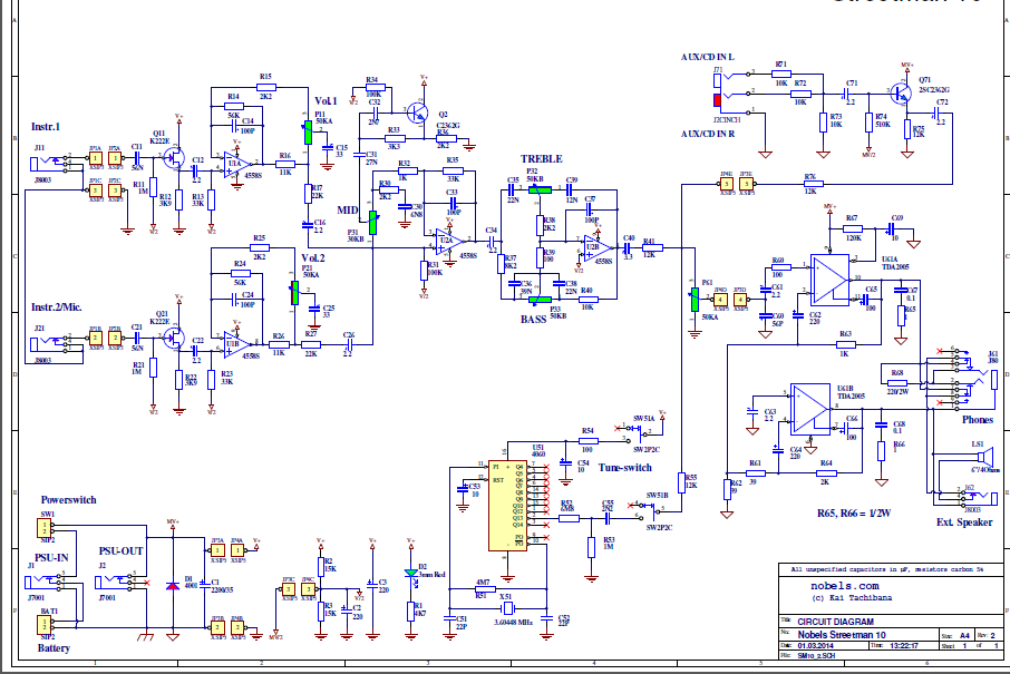

 Ich habe hier einen Schaltplan meines 12 Volt Batterieverstärkers
hochgeladen. Der Amp ist defekt und ich möchte ihn gerne reparieren.
Der TDA 2005 war kapputt und ich hatte ihn ersetzt. Darufhin ging der
amp wieder. Dann hatte ich dummerweise versehentlich den Stecker zur
Preampplatine verkehrt rum aufgesteckt. Das wars dann. Jezt habe ich
wieder einen neuen TDA 2005 reingelötet, die Diode leuchtet.
Am Pin 8 und 10 des TDA 2005 messe ich 6 Volt und es fließen 15mA Strom.
An Pin 9 , 11 und 7 messse ich 12 Volt.
Müssten an Pin 8 und 10 nicht auch 12 Volt rauskommen?
Was kann ich tun? Wie komme ich weiter?

von R. F. (rfr)
Welche Stecker sind das im Schaltplan?
Gruss
Robert
von Trollo (Gast)
Hallo Robert
das ist am Stecker 4, dort an der endstufe , da ist der TDA 2005, mit
den Pins
lg
Trollo

von ArnoR (Gast)
Nein, das sind die Ausgänge der beiden Verstärker, da muss die Hälfte
der Betriebsspannung anliegen, die 6V sind also richtig. Den Spannungen
nach sieht die Sache erst mal gut aus. Vielleicht kannst du mal direkt
in den Eingang des TDA ein Signal einspeisen (notfalls mit der
Fingerspitze, dazu JP3 und JP4 trennen oder Poti auf Mittelstellung) und
prüfen, ob sich am Ausgang was tut, am besten mit dem Oszi.

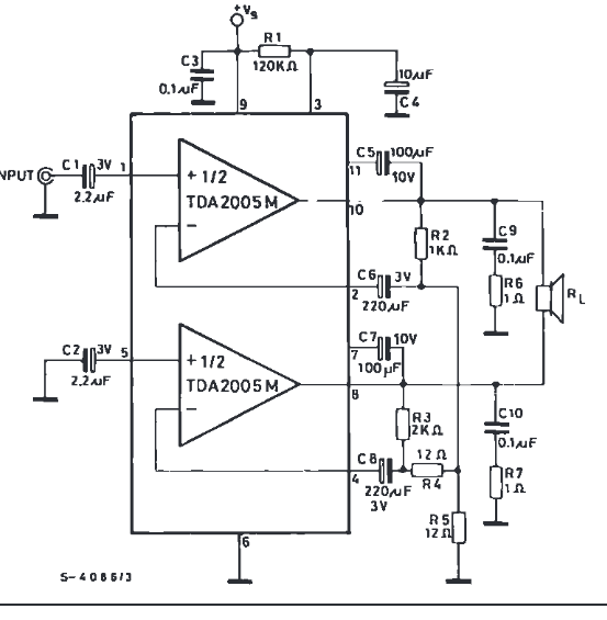

Hier habe ich mal einen Auszug aus dem Datenblatt hochgeladen. Da steht
an Pin 8 un 10 aber 10 Vol, direkt hinter den Kondensatoren.
Stimmt dann meine Spannung von 6 Volt vielleicht doch nicht?
lg
Trollo
Trollo schrieb:
> a steht
Das ist auch kein Messpunkt für den IC, sondern ein Hinweis auf die
Spannungsfestigkeit der verwendeten Elkos.
Gegentaktendstufen haben so gut wie immer an ihrem Ausgang die halbe
Betriebsspannung, das sind also tatsächlich bei 12V Speisung die o.a. 6V
am LS Ausgang, ist schon richtig.

Trollo schrieb:
> Das
> bedeutet, ich muss mich jetzt an den Signalpfad heranmachen, und da
> suchen, wo die Hunde begraben liegen?
So viele Hunde passen in den kleinen Combo ja auch nicht rein :-) Der
TDA2005 ist ein robuster Baustein und sollte so einiges überleben. am
besten hast du eine kleine Signalquelle (oder den nassen Finger) und
gehst vom Eingang des IC (Pin 1) immer weiter Richtung Lautstärkeregler.
Irgendwann brummts dann nicht mehr und da muss das Signal unterbrochen
sein. Check mal den Steckverbinder, die sind oft wackelkontaktfreudig.

Michael_ schrieb:
> Es gibt auch Prüfstifte, die ein Signal ausgeben. Kann man auch selber
> bauen.
Das spassige hier ist, das der Combo den Signalgeber sogar schon
eingebaut hat in Form des Stimmtones. Man könnte also mit einem Draht
das Signal hinter C53 (vor dem 'Tune' Schalter) abzapfen und damit den
Verstärker untersuchen. Wenn du dir dieses Signal übrigens auf eine
Buchse an der Rückseite legst, hast du mit diesem Combo einen prima
kleinen Signalverfolger und -generator für spätere Basteleien, so er
denn repariert ist...

So Leute, das mit dem nassen Finger hab ich gemacht, nachdem ich ein
paar Lötstellen nachgebessert habe. Am C61 war fertig mit
Membranrattern. Daraufhin hab ich mal den C61 getestet, und den C60 auch
gleich. Hatten sich aber beide am Multimeter aufgeladen, und dann
unendlich angezeigt. Scheinen also nicht kapputt zu sein. Auf einmal
gings dann weiter bis zum Master, und kurz darauf hatte ich sogar den
Stimmton, allerdings nur bei einer bestimmten potistellung. Jepp, der
Masterpoti ist auch hinüber. Da werd ich jetzt erstmal einen neuen
einlöten und dann weitergucken.
Das macht voll Spaß!!
Hey danke für die vielen Infos.
Ah ich verstehe, das mit dem Signalverfolger, das kann ich ja dann
gleich am Eingang einspeisen. Gute Idee, Danke!!!
lg Trollo ( Dilletantenscrauber)

An Pin 3 , da ist der Spannungsteiler mit R2 und R3. Doch da messe ich
leider nur 1,9Volt. Das stimmt doch überhaupt nicht denke ich mal.!!
Da C2 und R2 und R3 funktionieren, hab ich die Leiterbahn
durchtrennt,welche zu den V1/2 Anschlüssen führt. So jetzt habe ich
tatsächlich die 6Volt am Spannungsteiler.
Ich weiß jetzt aber nicht mehr weiter mit meinem Anfängerglück. Hoffe
nur, dass ich mich so einigermaßen verständlich ausgedrückt habe. Fall
Ihr mir noch weiterhelfen könnt, wollt , bitte einfach nachfragen, falls
ich es nicht gut genug formuliert habe. Ich frag mich jetzt , wieso, da
nur 2 Volt angelegen hatten. Was kann da wohl kapput sein? Und wie finde
ich das heraus? Einen Kurzschluss konnte ich keinen finden.
Appropo, der Schaltplan stimmt leider nicht so ganz, denn ich sehe bei
mir auf der preampplatine 3 Transistoren, aber hier auf dem Plan ist nur
1er.
Der plan ist von bj.2000 und mein amp ist von 1998. Die 2 zusätzlichen
Transistoren sind überm Treble und überm Ua1. Ich denke, es sollte aber
für die Fehlersuche nicht soviel ausmachen.
Habe die Firma mal angeschrieben. Ich denke, ich bekomme bald den
richtigen Plan.
lg
Trollo
Es klingt so, als ob (mindestens) einer der Opamps defekt ist und die
Mittenspannung nach Masse zieht. Wenn du die Leiterbahn wieder flickst
und mal an den + Eingängen der Opamps gegen Masse misst, könnte es sein,
das du an einem 0V misst. Das ist ein Defekt.
von Trollo (Gast)
Danke für die Info. Das werde ich tun. Ich habe mir auch ein paar
Gedanken gemacht, da ich ja weiterkommen will, und nicht einfach nur
eine Reperaturanleitung haben will.
Mein Gedanke war, dass ich einfach die masseverbindung an den oamps
trenne, und dann jeweils durchmesse. Aber ich denke, dass ist ja sehr
warscheinlich nur die umgekehrte Vorgehensweise.An U2b scheint alles zu
stimmen.
Ich hab so das Gefühl, dass ich mich so langsam hineindenken kann. Werd
jetzt mal nachprüfen, und dann versuchen, alles genauer zu beschreiben.
 Sorry, mir kommt gerade ein Gedanke! Angenommen, ich flicke die Bahn,
messe an U2A von + nach Masse und bekomme die 1,9 Volt, oder auch 0Volt
, dann habe ich doch automatisch an allen oamps und den 1/2V Anschlüssen
den gleichen Wert, denn das ist alles auf einer Leiterbahn! Lieg ich da
falsch mit meinen Gedanken?
Ich glaube, ich muss die Leiterbahn flicken, alle masseverbindungen
trennen, welche für die 1/2V Anschlüssen verantwortlich sind, und dann
immer nur den oamp anschließen, den ich prüfen will. Stimmt das?
lg
Trollo
von Trollo (Gast)
Hallo zusammen
hier mal der ältere Schaltplan. Das ist jetzt die Schaltung , so wie ich
sie habe.
Schade, dass mir keiner mehr sagt, ob mein Gedankengang richtig oder
falsch ist.
Also, den 440 hz ton, den hört man eindeutig, also geh ich davon aus,
dass die Endstufe i.O. ist.
An Pin 5, aux in. da kommt leider kein Signal durch.An mv halbe habe ich
6Volt, am MV + habe ich 12 Volt und am Ausgang des Transistors, Emitter
glaub ich, also am R75 hab ich so um die 4Volt, die fallen dann am R75
ab.
 In dem  neueren steht, man solle den R73 von 10 auf 100kohm erhöhen.
Ob das damit zusammen hängen kann?
lg
dilletantentrollo
Nein, im allgemeinen sind an der Stelle so um die 47k üblich, das ist
die im Hifi Bereich übliche Eingangsimpedanz für Line Eingänge, spielt
aber im Moment kein Rolle.
Auch hier kannst du wieder mit dem nassen Finger oder dem eingebauten
Stimmton herausfinden, wo es hängt. Ein richtig arbeitender Transisor
hat zwischen Basis und Emitter immer eine Spannungsdifferenz von etwa
0,6-0,7V. Check das und dann nochmal den Steckverbinder und die
Eingangsbuchse.
Du solltest aber das Problem mit der V1/2 lösen. Wenn du mit einer
Entlötpumpe die + Eingänge der Opamps entlötest (so das sie keinen
Kontakt mehr haben), sollte bei einem Opamp die Spannung plötzlich auf
die gewünschten 6V springen. Dieser zuletzt abgelötete Opamp ist der
defekte. Das gleiche kannst du mit dem Aux-In Transistor auch nochmal
machen, denn der kriegt ja seine Basisvorspannung auch aus der V1/2.
von Dilletantentrollo (Gast)
ok
vielen Dank . Das hab ich begriffen. Den Stimton habe ich jetzt
modifiziert. Funktioniert einwandfrei. Musste nur noch einen Schalter
dazulöten, damit er vom Lautsprecher abgekoppelt wurde.
Es sieht ganz so aus, als ob es ziemlich weit oben hängt.
Jetzt mal noch eine Frage: Am älteren Schaltplan sind 3 Transitoren auf
der preampplatine. Bei dem neueren Schaltplan hat man daruf verzichtet,
und einige Widerstandswerte geändert.
Hat jemand Lust  mir die Schaltung zu erklären und was besser ist?Denn
wenn ich schon den oamp auslöten muss, (das ist ein Dualoamp), dann
könnte ich ja gleich die ganze Schaltung dementsprechen anpassen.
 Beide Schaltpläne habe ich ja zum Vergleich eingestellt. Gibt es
mittlerweile vielleicht auch bessere oamps  die ich anstadt des 4558S
verwenden könnte?
Freu mich auf Hilfe!
lg
Dilletantentrollo

durch ka Potis ersetzen?
Soviel ich weiß sind die ka Potis die logarithmischen, und die kb Potis
die linearen oder?
Fall ich jezt die Mitten Bass und Treble durch logarithmischer ersetze,
ist das ein gravierender Unterschied? Ich denk nur daran, weil ich mir
vielleicht mal diese Schaltung komplett nachbauen will, und ich nur die
ka Potis habe.
Vielen Dank für`s Reindenken.!!
lg
Dlletantentrollo
ps.
Bei Gelegenheit fotografier mal das Ganze.
> die linearen oder?
So isses. Für die Klangregelung ist es üblich lineare zu nehmen, damit
die bei richtig dimensionierten Klangregelschaltungen für 'linearer
Frequenzgang' auch auf Mitte stehen. Mit log. Potis klappt das nicht,
die stehen dann schon auf 2 Uhr statt auf 12.
> Da hatte ich mal die Preampplatine verkehrt
> angeschlossen usw.
Ah,ok. Ich hatte mich über die Masse der Fehler in dem kleinen Ding
schon gewundert. In dem Fall tust du wirklich gut daran, alle Opamps zu
ersetzen und den anderen Halbleitern nur so weit zu trauen, wie du
Manhattan werfen kannst :-P
Die Bauform heisst SIL-9 oder SIP-9 und ist leider nicht so ganz
verbreitet, aber auch nicht soo exotisch. Reichelt hat z.B. den LA 6458
S. Auch hier ist die Belegung Standard, sollte also direkt klappen.
http://www.reichelt.de/ICs-KA-LF-/LA-6458-S/3/index.html?ACTION=3&GROUPID=2911&ARTICLE=9985&OFFSET=16&;
Manhattan werfen kannst. sorry ich steh auf dem Schlauch. Aber hey,
danke für die prompte Antwort.
Ich hab mal nachgedacht und komme zu dem Entschluß,
Stecker falschrum aufgesteckt ergibt: 12Volt+ geht dann an Pin 5,
und 12Volt- geht an Pin 4
Pin 3, das ist 1/2 Volt, das bleibt unverändert
da dürfte gar nicht soviel an der Preampplatine kapputtgehen oder? So
wie ich das sehe ist das ein fetter Kurzschluss, da sollte nur der
Masterpoti übern Jordan springen, und meinetwegen die Endstufe!
Seh ich das falsch? Fakt ist, der Masterpoti, der war hinüber, und zwar
massiv.
 Na, ich hab das Gefühl, ich krieg das Ding wieder zum Laufen. Wenn Du
meine Löterei siehst, dann schlägst Du die Hände überm Kopf zusammen.
Da ich schon 2mal den TDA 2005 ausgelötet hatte, habe ich alle
Leiterbahnen ruiniert, und mir schon mit Kabeln weitergeholfen. Aber ,
immerhin, die Endstufe funzt wieder, ah , und der Auxeingang
mittlerweile auch.
Und jepp, der Stimmton geht ja auch schon wieder, und mittlerweile hab
ich ihn ja auch schon zum Prüfgerät umfunktioniert.
Ohne Dich wär ich nie im Leben da drauf gekommen.
Danke für den Hinweis bei Reichelt. Die Dinger werde ich gleich mal
bestellen.
merci
lg
Dilletantentrollo
Ich dachte wirklich, das muss man nicht erklären - also, wie weit kannst
du Manhattan werfen? Vermutlich nicht einen Millimeter, denn Manhattan
ist ein New Yorker Stadtteil und dürfte zusammen mit der Insel, auf der
er steht, einige Mllionen Tonnen wiegen. Also traust du den Halbleitern
auf der Platine auch nicht.
Das ist überhaupt nicht sicher. Bei der Verpolerei ist jedenfalls was
kritisches kaputtgegangen und wir wissen ja auch, das es nicht geht.
Besorg dir also auf jeden Fall noch die beiden Transistoren 2SC2362 (da
tut es jeder BC549, BC239, 2SC1775, 2SC1845 o.ä.). Im Falle du nur
europäische Transistoren (BC...) bekommst, achte auf die verdrehte
Pinbelegung.
Falls du die 2SK222 nicht direkt bekommst, tut es auch der 2SK30A oder
der BF245. Auch hier achte auf die Pinbelegung. Die Datenblätter für
alle beteiligten Halbleiter hast du ja hoffentlich schon.
Hallo
ich Dank Dir jetzt nochmal für die ausführliche Hilfe und die guten
Erklärungen.
Ich mach mich mal an die Bestellung und probier auch noch eine Weile
rum.
Dann melde ich mich wieder.
lg
Dilletantentrollo
> Im Falle du nur
> Pinbelegung.
Danke mach ich. Die Datenblätter hab ich noch nicht. Aber das ist ja
kein Problem , wenn ich die Teile habe kann ich immer noch gucken-.
Merci
ich steh vor einem Problem.
Ich habe 6Volt Eingangsspannung an den 1/2 Eingängen zur Verfügung. Ich
habe alle Eingänge der opamps an den Leiterbahnen getrennt. Ich messe
6,15 Volt am Stecker.
Wenn ich jetzt einen 10Kohm Widerstand an den Stecker löte, ihn gegen
Masse führe, messe ich 3,4Volt. Trenn ich ihn von der Masse und messe
nach dem Widerstand, messe ich 6,08 Kohm.
Falls das stimmt, dann wäre es ja in Ordnung, dass sich die Spannung an
den OPamps . Dann wären diese vielleicht ja gar nicht defekt.
lg
Dilletantentrollo
wie kann ich berechnen, wieviel Spannung an welchem Bauteil abfallen
dürfen?
