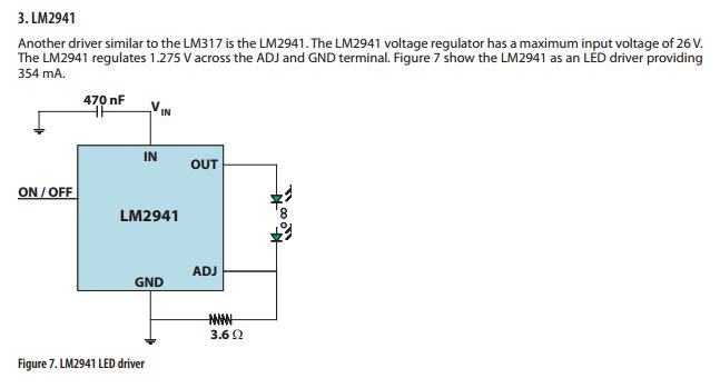

Ich habe bereits einiges dazu gelesen z.B. die Verwendung eines LM317,
der aber leider keinen Enable Eingang zum Pulsen hat:
https://www.mikrocontroller.net/articles/Konstantstromquelle
Oder eine Lösung mit dem LM2941 die ich als Grafik angehängt habe
(Ausschnitt aus dem PDF von http://www.avagotech.com/docs/AV02-0532EN)
So wie ich das Datenblatt vom LM2941 verstehe ist die minimale
Ausgangsspannung aber 5V. Wenn die LED jetzt nur 3,6-4V benötigt, ginge
das nicht. Ein Trick - wenn es keine saubere Lösung gibt - wäre
vielleicht noch 2 normale Dioden mit 2x 0,7V als Dummy-Verbraucher in
Reihe zu der LED zu schalten und so die Mindestspannung auf 5V
anzuheben.
Weiß jemand vielleicht ein geeignetes IC? Möglichst so eine simple
Lösung wie mit dem LM2941? Oder funktioniert der LM2941 vielleicht doch
unter 5V?

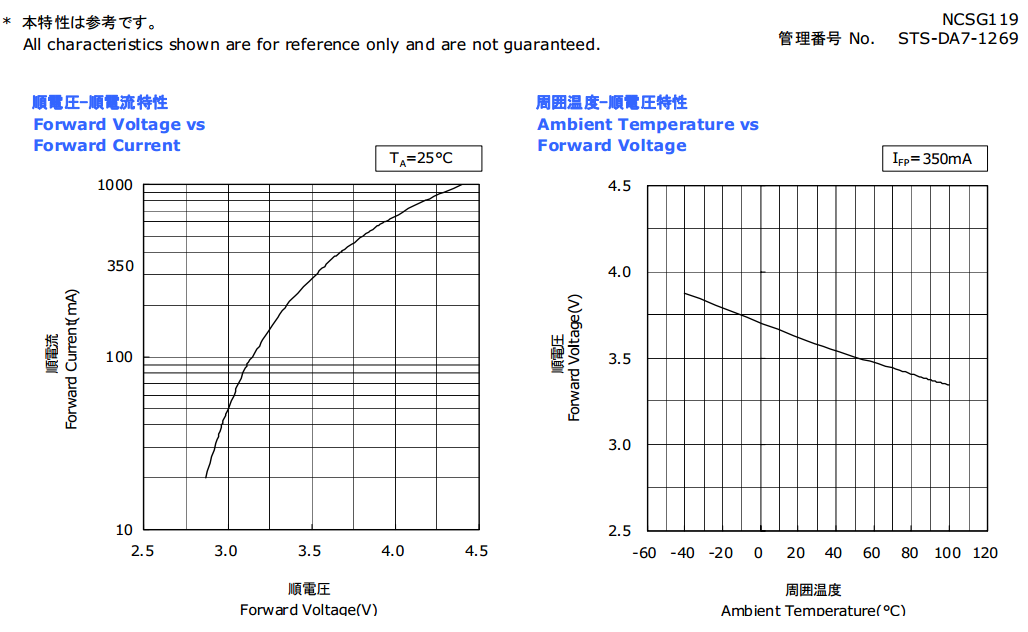

OP #3549084
stefanus schrieb:
>> ...ist mir die Lösung mit den Vorwiderständen aber zu unsicher.
> Warum? Widerstände funktionieren äußerst zuverlässig.
Weil bei Erwärmung der LED deren Flussspannung absinkt steigt der Strom
durch die LED. Man kann den Stromanstieg abmildern, indem man einen
möglichst hohen Vorwiderstand verwendet. Das erfordert aber dann auch
wieder eine hohe Versorgungsspannung um den gleichen Strom wie bei einem
niedrigen Vorwiderstand zu gewährleisten. In dem höheren Widerstand
tritt bei gleichem Strom natürlich mehr Verlustleistung auf. Ich habe
die entsprechenden Kennlinien meiner LED mal angehängt. Ich bewege mich
mit 1000mA soweit am oberen Maximum dessen, wass die LED gepulst
verträgt, dass ich es nicht drauf ankommen lassen möchte durch
Temperaturschwankungen deutlich mehr Strom hindurchzuleiten.

Ich habe noch zwei ICs gefunden:
1. Den MIC2941 der sehr ähnlich wie der LM2941 ist, aber eine
Ausgangsspannung bis runter zu 1,2V hat:
http://www.micrel.com/_PDF/mic2940.pdf
Hannes schrieb:
> Vergiss nicht die Regelzeit des OPs im LDO!!
> Auch der braucht einige Zeit, bis sein Ausgang sauber steht!
Vielleicht sind beide, der LM2941 und der MIC2941 als
Konstantstromquelle auch einfach zu langsam schaltbar für 38kHz.
2. Den MIC4802, der 800mA pulsen kann und speziell für LEDs gedacht ist:
http://www.led-treiber.de/html/ldo-treiber.html#MIC4802
Der hat allerdings einen automatischen sleep-mode, der bei meinen 38kHz
Frequenz ausgetrickst werden müsste, da zum Aufwachen mindestens 60us
high-Pegel anliegen muss. Danach sind 38kHz kein Problem für das IC.

Gast #3549997
> Strom durch die LED.
Na und? Dann lege die Schaltung halt so aus, dass der Strom auch bei
warmen LED's nicht zu hoch wird.
> In dem höheren Widerstand tritt bei gleichem Strom natürlich
Sicher. Deswegen würde ich eine Versorgungsspannugn wählen, die eine
ausreichende Regelung ermöglicht, es dabei aber nicht übertreiben. 100V
wäre z.B. unsinnig.
Bei 6V Spannungsversorgung kannst Du einen 2,4 Ohm Widerstand verwenden.
Daran fallen 2 bis 2,4 Volt ab, die Verlustleistung hält sich in
Grenzen. Die Regelung ist für normale Anwendungsfälle ausreichend. Wenn
man auf 5V runter geht, hat man weniger Verluste, dafür steigt der Strom
mit der Teperatur aber stärker an. Ich würde auf 6V gehen, falls
möglich.
Effizientere Regler sind auch viel Aufwändiger und alleine schon wegen
der Anzahl der Bauteile logischerweise unzuverlässiger.
> Ich habe die entsprechenden Kennlinien meiner LED mal angehängt.
> Ich bewege mich mit 1000mA soweit am oberen Maximum dessen, wass
> die LED gepulst verträgt.
Die 1000mA sind indes nicht in Stein gemeißelt. Die LED wird nicht
sofort kaputt gehen, wenn da 100mA mehr fließen.
Anders herum wird ein Schuh draus: Ich würde LED's niemals mit ihrer
maximalen Leistung betreiben, weil sie dann nicht lange halten wird. Die
vom Hersteller angegebene Lebensdauer gilt stets für eine Leistung, die
erheblich unter der maximalen Leistung liegt.
Also wäre es eher angemessen, die Schaltung so auszulegen, dass der
Strom in jedem Betriebszustand deutlich unter dem erlaubten Maximum
liegt. Dazu genügt ein simpler Widerstand.
Also nochmal neu durchrechnen:
Widerstand für den Worst case: (6V - 3,6V) / 500mA = 4,8 Ohm
Strom wenn die LED 4V hat: (6V - 4V) / 4,8 Ohm = 420mA
Mit einem einfachen Widerstand regelst Du den Strom auf 420-500mA, je
nach Spannung der Diode. Das ist deutlich unter den maximal erlaubten
1000mA und ich wäre damit zufrieden. Sollte mehr Licht gewünscht sein,
würde ich eher zwei Dioden nehmen, als den Strom zu erhöhen.
