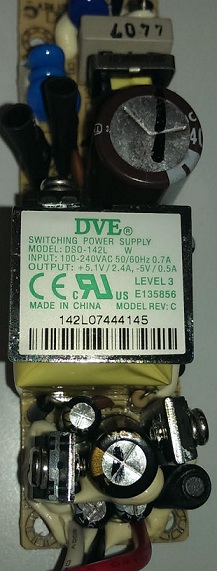

Ich habe hier ein DVE DSO-142L Schaltnetzteil, dass keine
Ausgangsspannung mehr liefert. Das Netzteil stammt aus einem HP KVM
Switch. Elkos auf der Sekundärseite wurden alle erfolglos getauscht,
nachgelötet wurde ebenfalls.
Da ich das Netzteil schon fast abgeschrieben habe, suche ich nun einen
passenden Ersatz. Genau diesen Netzteiltyp kann ich nirgends finden.
Kennt jemand ein SN, das +5V @ 2.4A und -5V @0.5A liefern kann und schön
kompakt ist ?
Freundliche Grüsse

> Schon mal bei Pollin.de gesucht?
> http://www.pollin.de/shop/suchergebnis.html?S_TEXT=351+367&log=internal
> Bringt 5V bei 4A, das reicht dann um auch noch einen kleinen Wandler von
> 5V auf -5V zu betreiben. Sowas gibt es als Fertigmodul (Stichwort:
> DC/DC-Wandler)

1) Gibt es vielleicht irgendwelche Steuerleitungen mit denen das
Netzteil auf Standby oder so gelegt wird, oder gehen wirklich nur die 3
Leitungen
(+5V/Gnd/-5V) davon ab? Wenn es noch Steuerleitungen gibt, dann wird das
entweder ein sehr ambitioniertes Forschungsprojekt oder an dieser Stelle
geht der Switch zum Recyclinghof.
2)
DC/DC-Wandler mit 5V Input sind recht teuer. Da ist ein zweites Netzteil
eine preiswerte Alternative.
http://www.pollin.de/shop/suchergebnis.html?S_TEXT=351+230&log=internal
Kostet keine 2 Euro. Für den Preis kriegst du keine vernünftige
Wandlerschaltung selbst gebaut.
Das Ding liefert 5V max 0,9A. Anschluss: Einfach die +5V von dem
Netzteil an die Masse des anderen anschließen und fertig ist ein
Netzteil mit +/-5 Volt
Netzteil 5V, max 4,0A...7,95 Euro
Netzteil 5V, max 0,9A...1,95 Euro
Gesamtkosten            9,90 Euro
Passt vielleicht nicht ins Originalgehäuse, aber einen mechanisch 100%
passenden Ersatz für eine kundenspezifisch gefertigte Platine zu suchen
ist wie die Hoffnung auf den Lotto-Sechser. Es klappt ab und zu, aber
meistens klapt es nicht.
Falls es zu eng wird: Pack die beiden Dinger in ein extra Gehäuse. Das
kann dann auch mit dem KVM-Switch verschraubt werden.
Für einen ersten Test ob der Switch überhaupt noch ok ist könntest du
ein PC-Netzteil nehmen. 5V 2,4 A können alle und zumindest die größeren
sollten -5V mit 0,5A liefern können. Steht aber auch auf den Gehäusen
drauf. Hier gibt es Infos wie man ein Netzteil ohne PC einschaltet:
Beitrag "PC-Netzteil ohne Mainboard einschalten!"
