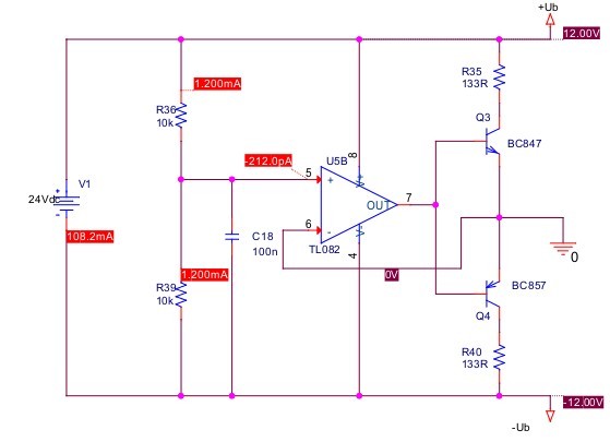

Hallo nocheinmal. Da ihr mir heute schon einmal weitergeholfen hattet,
habe ich noch eine Frage an euch Fachleute.
Das ganze in Anlehung an den letzten Thread:
Beitrag "Re: Frage zu einer symmetrischen Spannungsquelle"

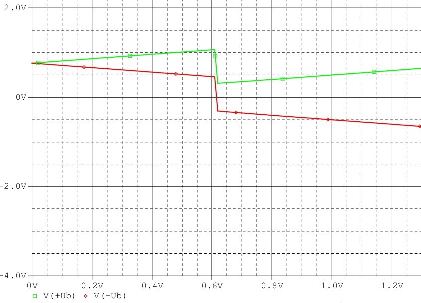

Ich habe den Transistor gedreht und eine DC Sweep Simulation
durchgeführt um den Sprung der Transistoren bei ca. 0,7 Volt
darzustellen. Das Ergebnis ist soweit logisch, allerdings verstehe ich
nicht warum bei einer Eingangsspannung von 0 Volt bereits ca 0,65 Volt
an +Ub und -Ub zu messen sind.
Mein Gedanke ist, dass ich, bevor die Transistoren schalten, die direkte
Batteriespannung messen, was bei -Ub dann aber 0 Volt sein müssten. Kann
mir jemand erklären wo das Masse-Potential hinrutscht bevor dei
Transistoren schalten?
Danke schonmal im Voraus.
PS: Eingangsspannung ist auf der X-Achse aufgetragen.
MfG Mike

Das liegt vermutlich am Modell des OPV. Meist sind das nicht zum
Original äquivalente Schaltungen, sondern stark vereinfachte
Ersatzschaltungen, die auch Quellen enthalten.
Wie du dem Db des TL082 entnehmen kannst, funktioniert der unter ca.
6...8V Betriebsspannung nicht, so dass auch eine Simulation in diesem
Bereich sinnlos ist.

Allerdings. Das ist die maximale Betriebsspannung, die sagt überhaupt
nichts darüber aus ab welcher minimalen Spannung das Ding funktioniert.
> Aber warum bei 0 Volt Eingangsspannung bereits etwas am Ausgang zu
> messen ist dir auch nicht klar ?
Eigentlich schon, hatte ich doch oben geschrieben.
> PS: Wenn der OP doch erst ab 8 Volt läuft, müsste ich doch auf +Ub einen
> linearen Anstieg bis 8 Volt messen wobei -Ub bis 8 Volt auf 0 bleibt.
Wieso? Bis der OPV funktioniert ist nur das virtuelle Massepotential
nicht eindeutig bestimmt, weil der Ausgang des OPV irgendwo liegen kann.

Der OPV funktioniert nur, wenn seine Betriebsspannung im Bereich von
+-3V...+-18V oder bei einseitiger Speisung im Bereich von 6V...36V
liegt.
Gast #3548447
Mike schrieb:
> Wo steht das im Datenblatt?
Das steht da nur indirekt. Z.B. bei der maximalen Ausgangsspannung oder
beim Eingangsspannungsbereich. Da ist angegeben, wie dicht man jeweils
an die Betriebsspannungen herankommt. Wenn der OPV nur bis jeweils 3V an
die +-Vcc rankommt, dann kann man den eben nicht mit weniger als +-3V
betreiben, weil der da einfach nichts macht.
