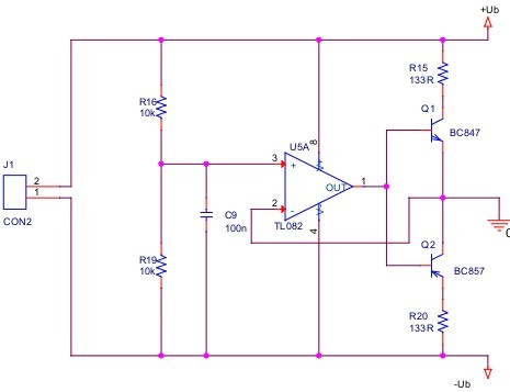

Frage zu einer symmetrischen Spannungsquelle
Gast #3547837
Hallo Community,
ich habe einen Schaltplan einer symmetrischen Spannungsquelle (siehe
Anhang) und frage mich, wozu die Widerstände R15 und R20 gut sein
sollen.
Mein erster Gedanke war dass sie den Transistor vor dem Tod bewahren
falls die Spannung am collector zu groß ist. Aber dann habe ich ja an
+Ub und -Ub Spannungseinbußen zu verzeichnen da ja an den Widerständen
was abfällt.
Kann mir jemand den Zusammenhang erklären? Wäre euch wirklich dankbar
dafür.
MfG
Mike
Gast #3547890
Ok danke für die Antwort. Ich werde es mir mal zu Gemüte ziehen. Du
meinst die Spannung oszilliert weil die Transistoren erst ab 0,7V bzw.
-0,7V schalten ?
Gast #3547928
Vor allem erhöhen die Widerstände den scheinbaren Innenwiderstand und
die Verluste.
Insgesamt würde ich sagen: Unbrauchbar.
Schwingen wird die Schaltung wahrscheinlich nicht. Es sei denn, Ub+, Ub-
und die Last sind, im Rahmen von R16 und R19, völlig symmetrisch. Dann
allerdings dürfte es lustig werden.
Gast #3548061
Nein. Solange die durch die Widerstände gegebene Aussteuergrenze
(Uce->0) nicht erreicht wird, haben die keinen merklichen Einfluss auf
den Ausgangswiderstand. Den verbleibenden Rest reduziert der OPV
sogleich wieder um den Betrag der Schleifenverstärkung, so etwa um den
Faktor 100.000, es bleiben ein paar µOhm an Wirkung, wirklich
unbrauchbar.
MaWin schrieb:
> Aber die Schaltung ist sclecht, sie oszilliert um den
> Nullpunkt weil dort ein Totbereich ist.
Warum sollte sie das tun? Im Totbereich ist die Gegenkopplungsschleife
aufgetrennt, es findet keine Rückkopplung statt und ohne Rückkopplung
gibts auch keine Schwingung.
Gast #3548221
MaWin schrieb:
> Auch wenn du es dir nicht vorstellen kannst, sie tut es
> Beitrag "Re: 3 Kanal Kopfhörerverstärker mit OPA2134 verzerrt"
Den Link auf meine Schaltung verstehe ich in diesem Zusammenhang nicht.
Meinst du dass die schwingt? Oder bezieht sich das (weil wir ja hier
über eine Schaltung mit einem TL071 reden) auf die Simulationen mit dem
TL071 von Kai weiter oben?
Und einfach nur zu behaupten, dass die Schaltung im Totbereich schwingt,
finde ich auch etwas wenig, eine plausible Begründung bzw. Wiederlegung
meiner Erklärung wär mir da lieber.
