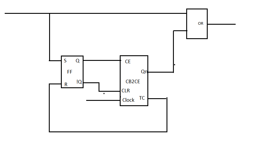

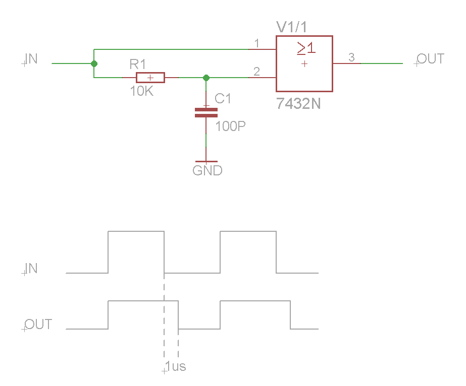

Ich möchte ein Signal um ca 1us "verlängern" um damit ein Gate zu
steuern. Als externe Schaltung ist das ein simples OR Gatter mit R und
C. Bitte siehe Bild.
Wie kann ich dies in einem CPDL ohne externe R/C Komponenten
realisieren?
Mein Gedanke war einen Zähler zu nutzen und diesen über ein FF zu
starten und zu stoppen. Jedoch ist das Taktsignal natürlich nicht
synchron zum Eingangssignal und daher ist die resultierende Verzögerug
unbestimmt.
Ich bin ganz frisch in VHDL & Co. daher die vielleicht etwas doofe
Frage.
Beste Grüße
Karsten

Es ist ein CPLD, und richtig: du brauchst dafür einen Zähler. Welchen
Takt hast du an deinem CPLD? Welches CPLD hast du?
> Jedoch ist das Taktsignal natürlich nicht synchron zum Eingangssignal
> und daher ist die resultierende Verzögerug unbestimmt.
Dagegen hilft "Einsynchronisieren". Ohne geht es nicht. Aber es dürfte
ein Flipflop dafür ausreichen...

Nur mit einem Zähler, weil die Gatterlaufzeiten viel zu klein sind.
>unbestimmt.
Sicher.
>Frage.
Dein Problem ist wahrscheinlich ohne so eine Sauerei lösbar. Beschreibe
es grundlegend und dir kann geholfen werden. Siehe Netiquette.

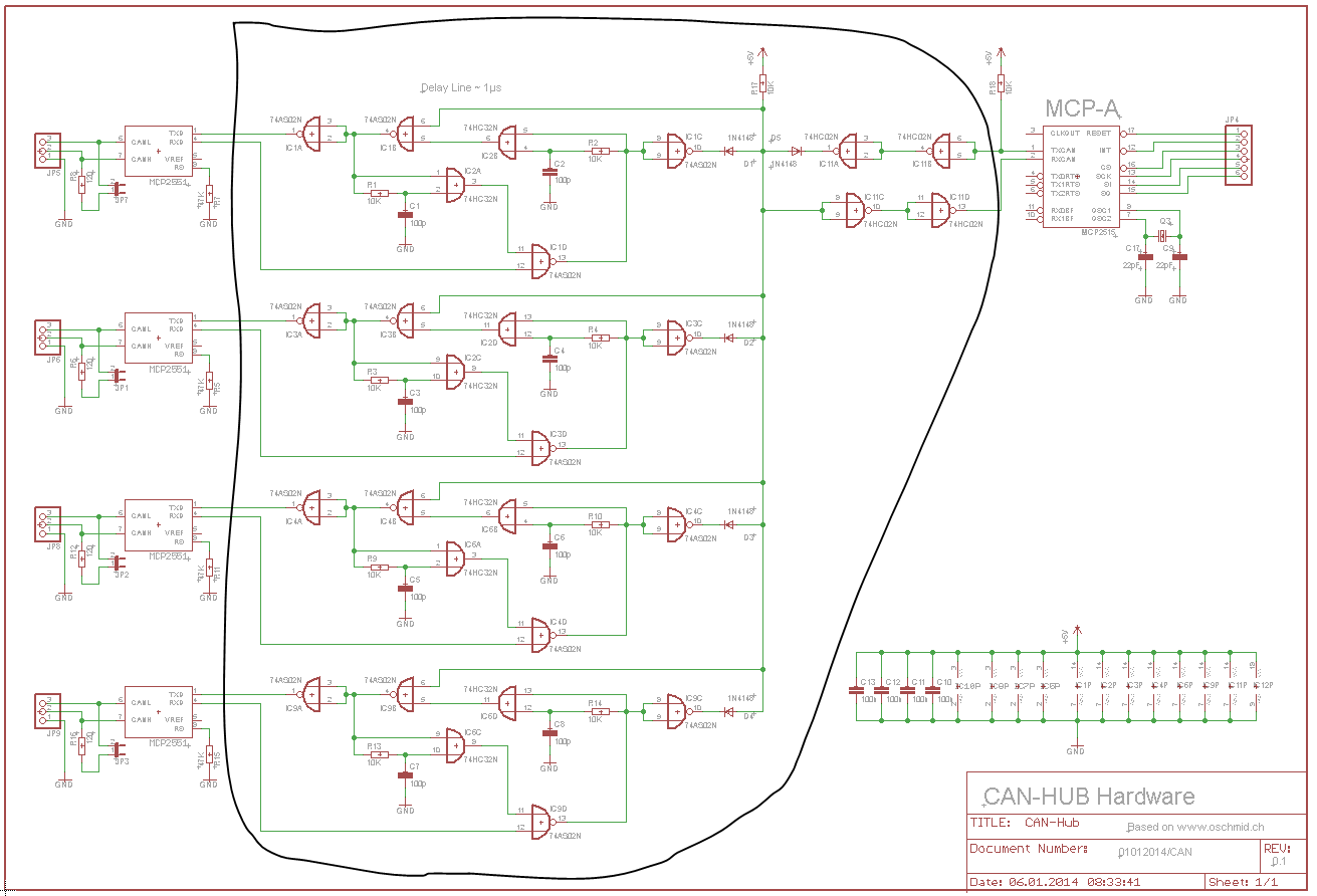

O.K. Für ein CAN projekt benötige ich einen CAN-HUB. Dafür hat Herr
OSchmidt eine tolle einfache Gatterschaltung entwickelt. Mir ist der
Aufwand an Einzelgatter aber zu groß und so entstand die Idee die
Schaltung in ein CPLD zu integrieren. Als blutiger Anfänger in VHDL/CPLD
habe ich mir einfach mal den XC 9572 ausgesucht da dieser als PLCC und
5V einfach im Hobbybereich zu handhaben ist. Der CAN-Bus läuft mit
250KBaud, somit ist ein Bit 4uS lang, 1TQ ist 250nS. Als Takt steht mir
16Mhz zur Verfügung.
Die Schaltung besteht im wesentlichen aus zwei Gates die über die
Verzögerungsglieder verreigelt gesteuert werden. Im MCP2551 wird das TXD
Signal an RXD weitergeleitet. Sind beise synchron, sperrt das "untere"
Gate. Wird ein dominates Siganl empfangen, so wird das "obere" Gate
gesprerrt und das Dominate Signal gelangt über das wired OR an den
CAN-Controller.
Die wired OR Schaltung lässt sich durch ein NOR mit n Eingängen
nachbilden. Die input/output buffer duch die NOR gatter zum MCP2515 (
wird durch ein SJA1000 ersetzt ) können wegfallen.
Beste Grüße
Karsten

Die 1us ist die Zeitkonstante mit den angegebenen 10K und 100p.
Theoretisch liegt bei TTL der L Pegel erst bei 3 Tau an; also nach ca
3uS. Die Schaltung funktioniert damit aber sehr stabiel. Die absolute
Verzögerung ist ersteinmal nicht so wichtig sondern vielmehr die
Implementierung in ein CPLD.
Verzählen ist nicht der richtige Ausdruck denke ist. Du meinst vieleicht
was passiert, wenn der Takt nicht synchron zur Flanke des
Eingangssignals liegt. Das ist eben ein Problem weswegen ich hier die
Experten um Rat bitte :-)
Karsten
Naja, einer der üblichen Trickschaltungen. Nicht schön, geht aber.
Na immerhin!
>CAN-Controller.
>nachbilden.
Dann lass den Unsinn mit den RC-Gliedern und mach es über Zähler/State
machines im CPLD, das ist halbwegs solide. Der Jitter durch die
Überabtastung von 16 MHz ist hier unproblematisch, jeder
UART/CAN-Tranceiver arbeitet genau so. Bei 250kBaud sind das gerade mal
1/64 der Bitzeit bzw. 1/4 TQ.
Solider wäre wahrscheinlich ein gescheiter CAN-MUX. Damit hab ich mich
aber noch nicht beschäftigt. Was spricht gegen eine gesteuerte
Umschaltung der vier CAN-Ports auf den CAN-Tranceiver? Oder soll der HUB
transparent wirken?
MFG
Falk
