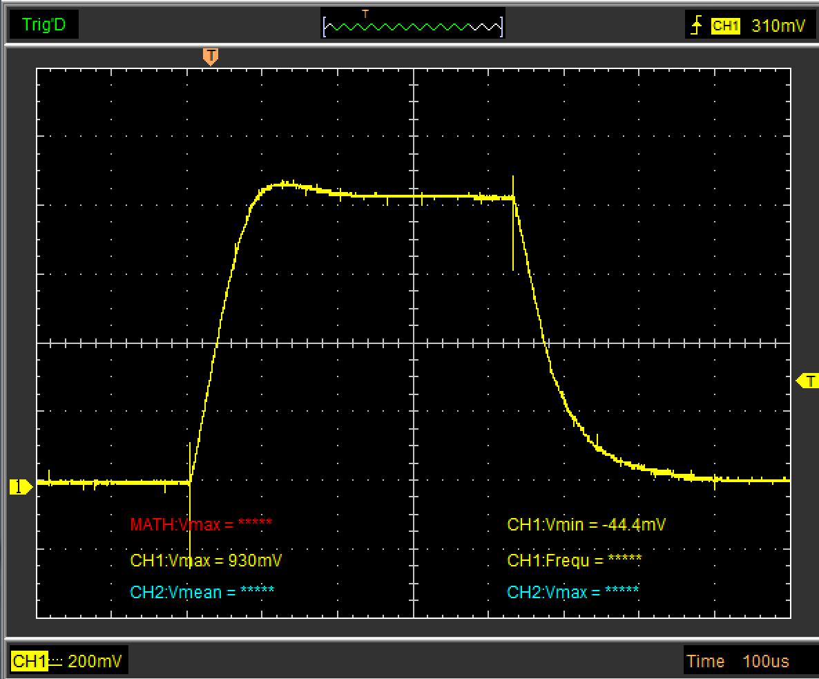

OP
Ulrich schrieb:
> Für Entstörzwecke sollten keine so großen Kapazitäten nötig sein.
Im Prinzip ginge ja auch eine 65µH Drossel alleine, die flacht die
Flanken schon genug ab, aber das Signal wird mit Hälfte L und 22µF C
noch etwas schöner, die Flanken werden etwas "gerader", einem
Rechtecksignal ähnlicher.
Ist vielleicht übermässiger Perfektionismus, aber ich will hier auch
wissen a) was geht und wie geht's und b) was ist üblich bzw. der beste
Weg.
Gerne mehr Input dazu, wenn's noch besser / hübscher geht. ;-)

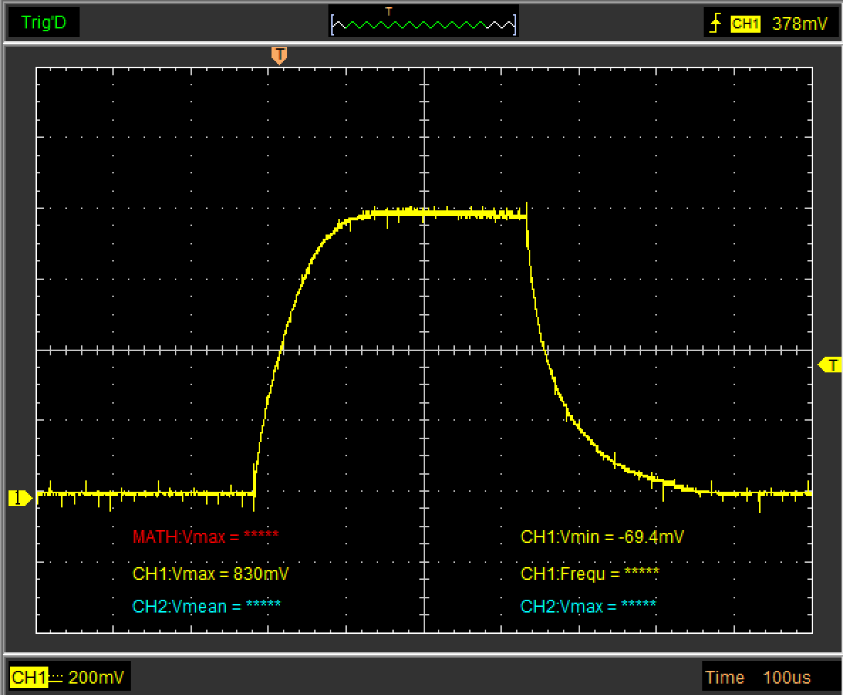

OP
stefanus schrieb:
> Je rechteckiger der Stromverlauf, umso mehr Oberwellen strahlen die
> Leitungen ab. Daher würde ich diesen Kurvenverlauf NICHT anstreben.
Meines Wissens geht es um dI/dt das mit mehr Steilheit für
EM-Abstrahlung und Oberwellen sorgt.
Und wenn man sich die beiden Diagramme genau ansieht, dann hat die Kurve
mit nur einer Drossel an Anfang des Anstiegs und am Anfang des Abfalls
viel steilere Teile als die mit dem ganzen LC-Filter.
Also muss die Abstrahlung bei der 2. Kurve (LC-Filter) milder sein als
bei der ersten.
Und gleichzeitig entspricht sie auch noch am ehestem dem Rechtecksignal
einer PWM. Ob das in jeder Anwendung wirklich wichtig ist, ist eine
andere Frage. Manchmal will man ja einen Filter nachschalten, der
einfach die Durchschnittsspannung daraus generiert.
Ich will aber gerade herausfinden, wie ich bei höheren Strömen ein
möglichst sauberes PWM-Rechteckssignal mit milden Flanken hinbekomme.
"Schlechter" geht's immer noch, wenn's mal nicht wichtig oder anders
gewünscht ist.
