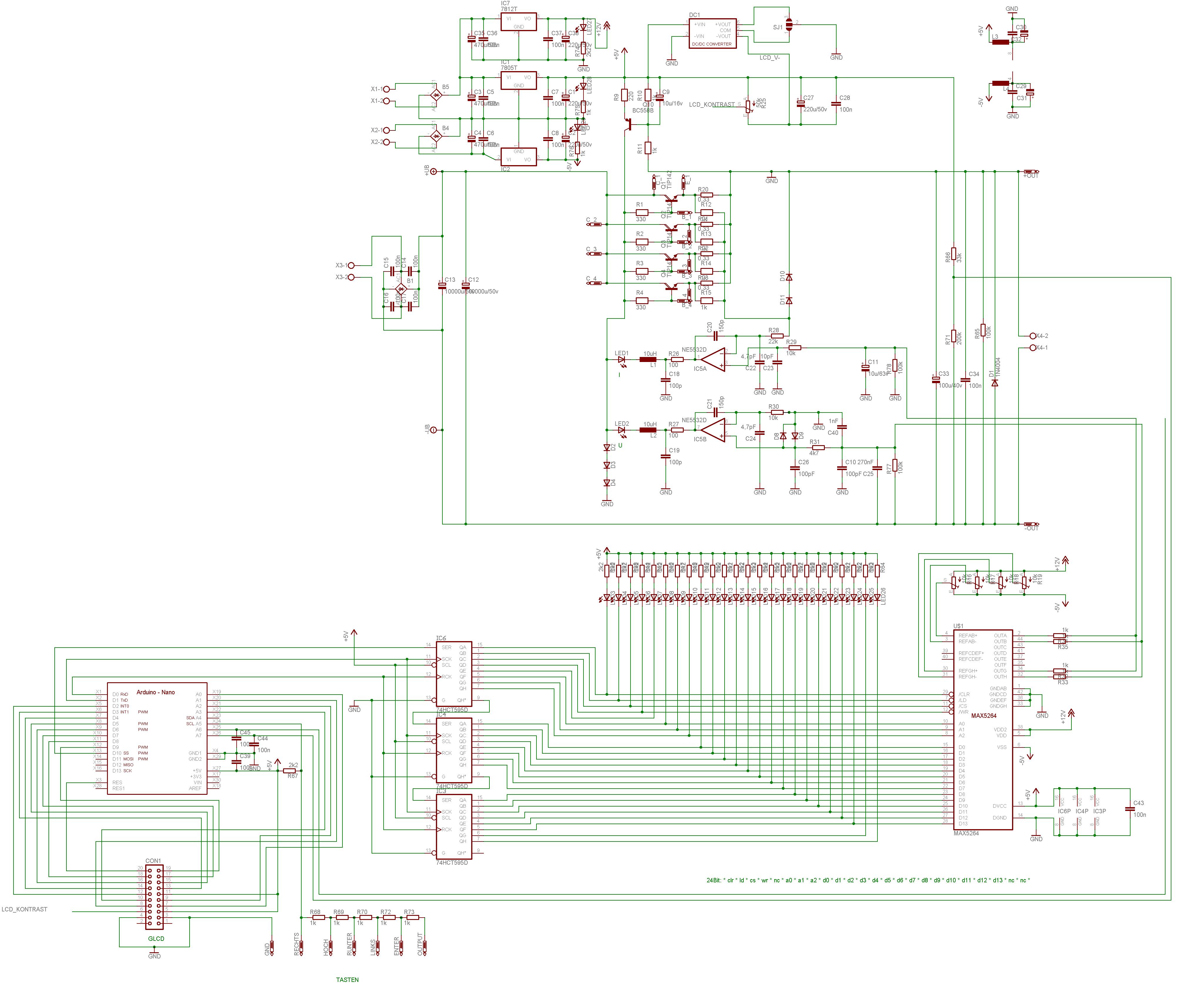

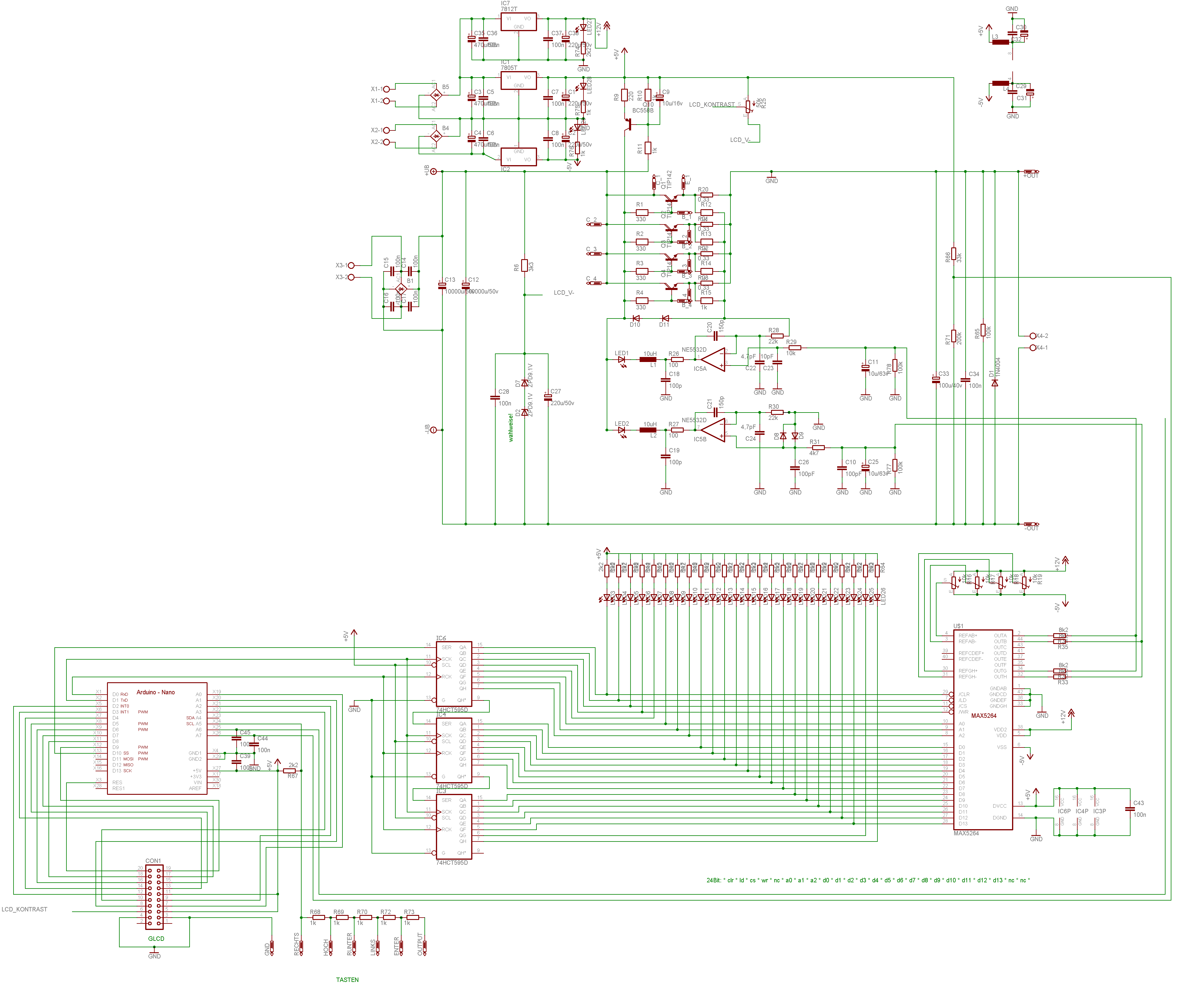

ich möchte gerne ein digital gesteuertes Netzgerät bauen und habe etwas
Probleme, die Ausgangsspannung/Strom zu messen:
Die eigentliche Netzgeräte-Schaltung ist die bewährte von ELV mit OP's
im Regelkreis.
Per DAC sollen nun die Spannungen eingestellt werden.
Soweit so gut. (Im Schaltplan sichtbare Poits für Umax/Imax/U und I
fallen später weg.)
Wenn man genauer hinsieht, stellt man fest, daß GND auf der +OUT Seite
des
Leistungsteil liegt.
Da der µC (der ja auch die Spannung/Strom messen und anzeigen soll)
ebenfalls
sein GND dort hat, müsste ich ja die -OUT messen, richtig?
Da ich am Analogeingang des µC aber nur von 0 - 5V nicht aber von 0 bis
-30V
messen kann, habe ich ein Problem...
Weiss jemand einen Rat, wie ich aus den bis zu -30V eine positive
Spannung
erzeugen kann?
Vielen Dank schonmal für evt. Hilfe / Ratschläge!
Gruß,
Wolfram.

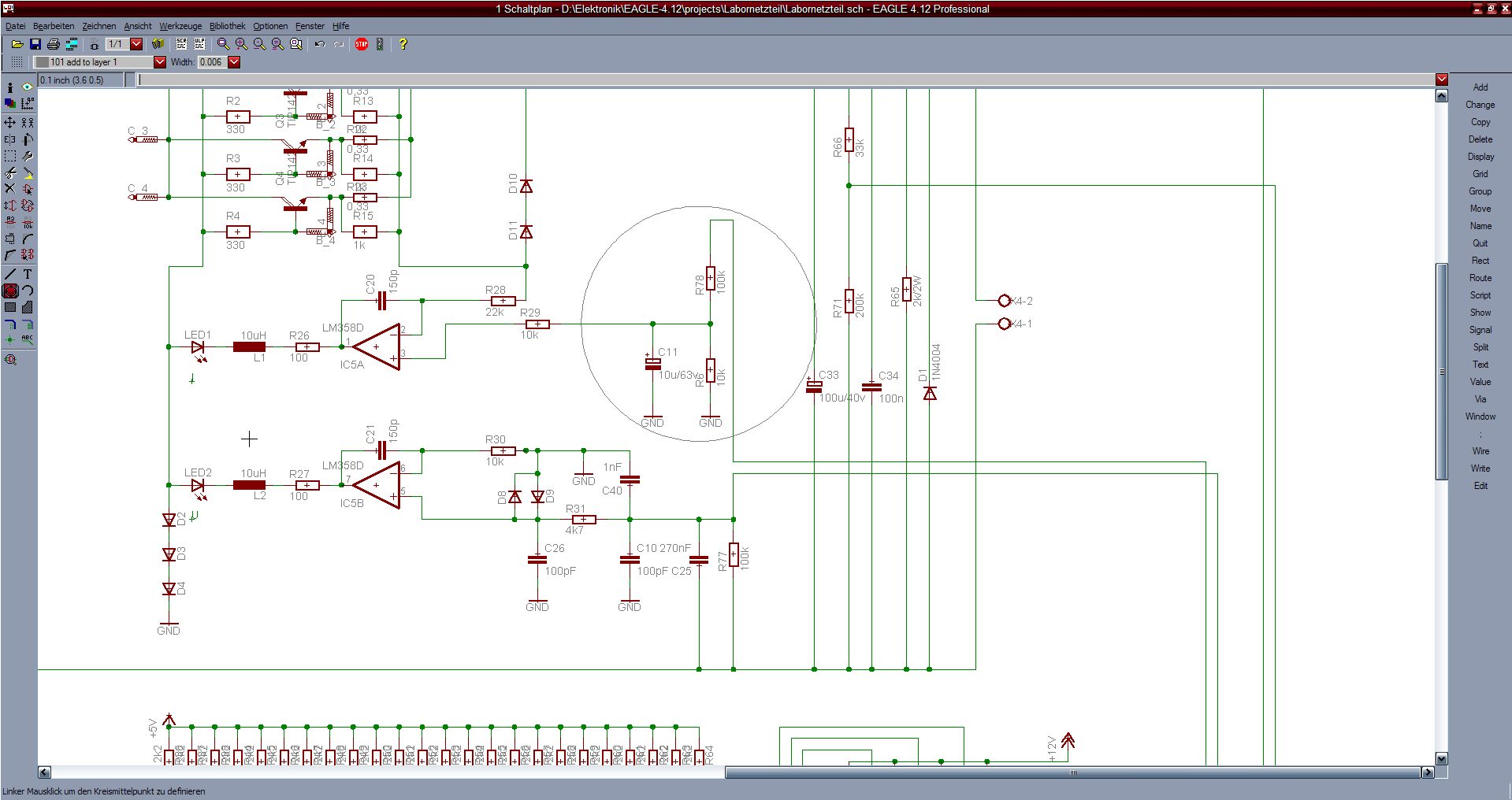

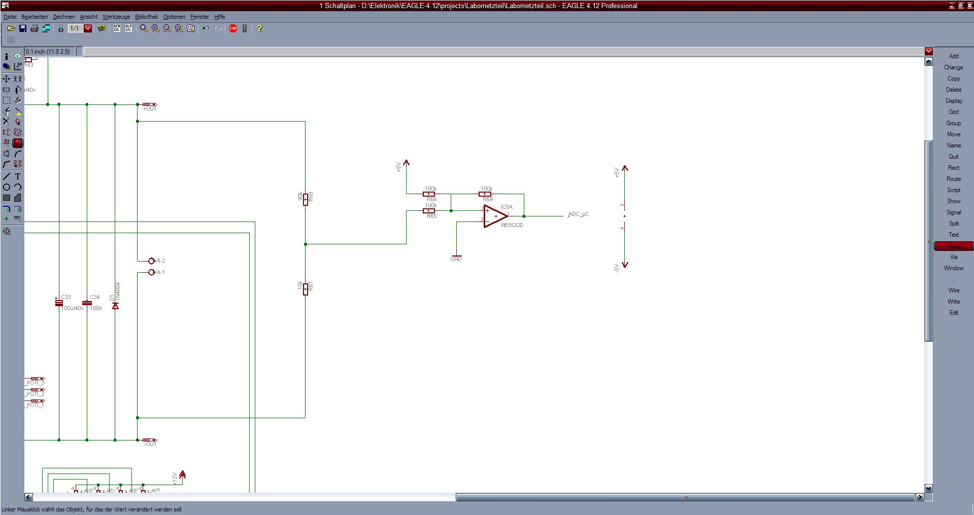

von Wolfram (Gast)
Guido_56 schrieb:
> Wolfram schrieb:
>> Muss der OP mit seiner Betriebsspannung dann an die + und - des "großen"
>> Gleichrichters oder an die +5V / -5V?
> +5V / -5V würde ich nehmen... ;-)
meinst du so wie im screenshot?
von Guido_56 (Gast)
jepp
von Wolfram (Gast)
dann würde ich also bei 0V ausgangsspannung +5v am adc eingang und bei
30v ausgangsspannung (+5v - -3V) +2V erhalten ?
kommt das mit den widerstandswerten so hin?
von Jobst M. (jobstens-de)
Wolfram schrieb:
> aber selbst mit nem Spannungsteiler am Aref erhalte ich doch immer nur
> negative Spannungen
Nö!
z.B. 5kΩ an +5V (oder xkΩ gegen Vref von xV) und 30kΩ an den negativen
Ausgang. Bei maximaler Ausgangsspannung hast Du dann 0V am Ausgang des
Spannungsteilers.
Jobst
von Wolfram (Gast)
Jobst M. schrieb:
>> negative Spannungen
> Nö!
> Spannungsteilers.
> Gruß
> Jobst
asoooo :-)
Nun hats geklingelt!
d.h. bei 0V Ausgangsspannung liegen dann +5V an und diese werden bei
steigender Ausgangsspannung (bzw. sinkender aus Sicht von GND)
runtergezogen bis 0V...
Ich glaub ich habs kapiert!
Wenn ich das richtig verstanden habe, reicht also ein Spannungsteiler
zwischen +5V und -OUT am AnalogIn des µC und Aref auf +5V.
Soll das Netzgerät bspw. 40V machen, müssten 5K und 40K rein, richtig?

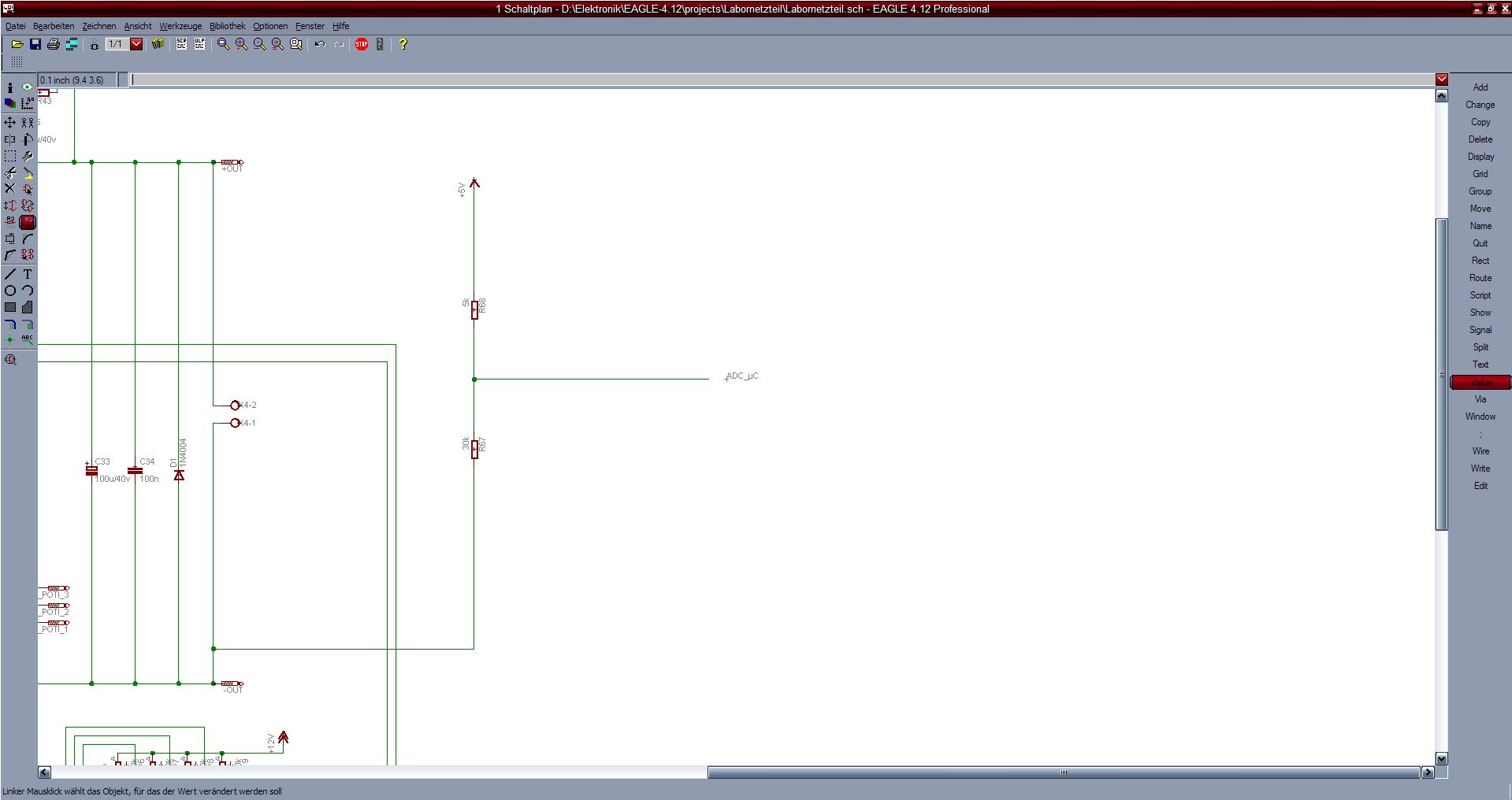

von Wolfram (Gast)
so?
Prinzipiell richtig, aber ich würde dann tatsächlich etwas mehr nehmen.
Man weiß nie, was an den Klemmen so passiert.
Und: bei 0V Ausgangsspannung hat man keine 5V am ADC. Man hat ja
immernoch einen Spannungsteiler von 5V zu 0V ... - etwas weniger als 5V
also ...
Jobst
Wolfram schrieb:
> so?
So!

von Ulrich (Gast)
Die OP Schaltung oben funktioniert so nicht - wenn man die beiden OP
Eingänge vertauscht ginge es wenigstens im Prinzip. Allerdings passen
die Widerstandswerte noch nicht und man kann die auch noch vereinfachen.
Die Spannung ist immer negativ bezogen auf GND. Damit reicht auch schon
ein einfacher invertierender Verstärker mit Verstärkung von 1/6.
Passende Werte wären etwa 10 K in der Rückkopplung und 60 K (ggf. auch
ein bisschen mehr um auch etwas über 30 V zu kommen) zum Ausgang. Der
NE5532 ist als OP hier keine so gute Wahl (hat recht viel Bias und
Drift) - es reicht auch schon ein LM358.

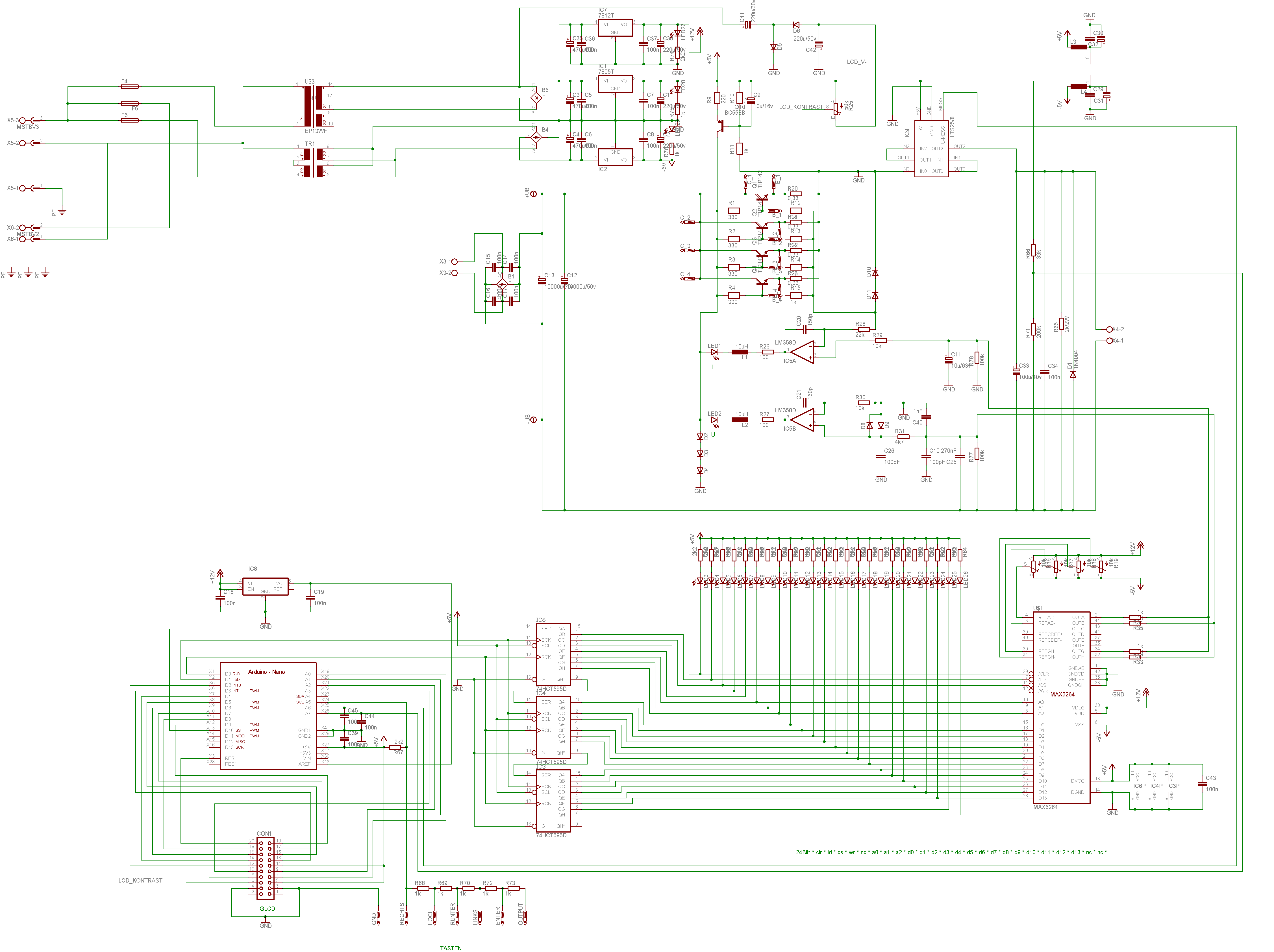

Die Netzteilschaltung hat noch ein paar Punkte die nicht so ganz passen:
Die Schaltung um Q10 könnte Probleme machen wenn die Hilfsspannung fehlt
(könnte zu voller Spannung am Ausgang führen, und damit genau zum
Gegenteil vom geplanten). Die Spannungsregelung stimmt auch noch nicht
so ganz - irgendwie fehlt die Rückkopplung von Out- , vermutlich
irgendwo mit GND vertauscht. Die vielen kleinen Kondensatoren
C18,C19,C22,C23,C24,C26,C10 sehen relativ planlos aus - das ist ein
Indiz, dass bei der Schaltung die Stabilität nicht so sicher ist. Das
mit dem zusammenfügen von Steuerung per Poti und digital ist auch noch
nicht so klar.
Ein D/A Wandler mit parallelen Eingängen ist nicht unbedingt die beste
Wahl für ein Netzteil. Da wäre eher einer mit Seriellem Interface
angebracht. Das vereinfacht die Schaltung.

von Wolfram (Gast)
> Das
> nicht so klar.

von Wolfram (Gast)
ich glaube du hast mich falsch verstanden:
zu messende spannung ist 0v bis -30v
ziel: 0v bis +5v
die -30v oben im schaltplan kann ich nicht verwenden, da sie ungeregelt
ist.
(direkt nach dem gleichrichter)
Ich werde einfach nen 60K und 10K widerstand nehmen damit an den ADC In.
als Referenzquelle nehme ich eine präzisions-referenz von exakt 5.00v
von Winfried J. (Firma: Nisch-Aufzüge) (winne) Benutzerseite
Wichtig ist nur das du den Messberich in das Fenster von 0-5V
hineinverschiebst und stauchst.
von Wolfram (Gast)
Wolfram schrieb:
> so?
ja, siehe diesen screenshot!
habs aufn steckbrett grade ausprobiert!
funktioniert 1A !
von Wolfram (Gast)
hier der screenshot..
von Wolfram (Gast)
bei -30v Uout hab ich am adc 0v
bei 0v Uout hab ich am adc +5v
prima

von Wolfram (Gast)
hier der aktuelle Schaltplan...
der NE5532 wird noch gegen einen LM358 getauscht..
Für Verbesserungen wäre ich sehr dankbar!
Was fehlt noch:
stabile Aref und ein OP für die strommessung an den shunts...
von Ulrich (Gast)
Wenn der AD 3,3 V als Ref. nutzt muss natürlich auch der Teiler
angepasst werden (auf etwa 1:10). Da dann auch am besten gegen die 3,3 V
statt der 5 V.
Im Plan fehlt noch immer die Rückkopplung von Out- zur
Spannungsregelung. Vermutlich ein Widerstand von Out- zum pos Eingang
des OPs (IC5B) - das sollte aber auch in der Vorlage schon irgendwie
drin sein.
Die Schaltung von R11 ist vermutlich auch fehlerhaft - vermutlich unten
nach GND, eventuell noch -5 V, aber definitiv nicht an Ub+. Auch mit den
Werten von R11 und R10 passt das noch nicht ganz (R11 sollte eher 3,3 K
sein (nach GND)).
Das mit dem LCD V- passt auch irgendwie nicht. Das darf eigentlich nicht
vom großen Trafo kommen, sondern eher von den -5 V.
von Wolfram (Gast)
> statt der 5 V.
> drin sein.
> sein (nach GND)).
Ohja, R11 geht an GND und nicht an +Ub... die werte r10/11 mit 1k sind
aber ok.
das mit dem lcd_kontrast stimmt so:
die beiden 9.1v z-dioden bilden -18v gegen gnd, das lcd braucht
tatsächlich -15.5v !

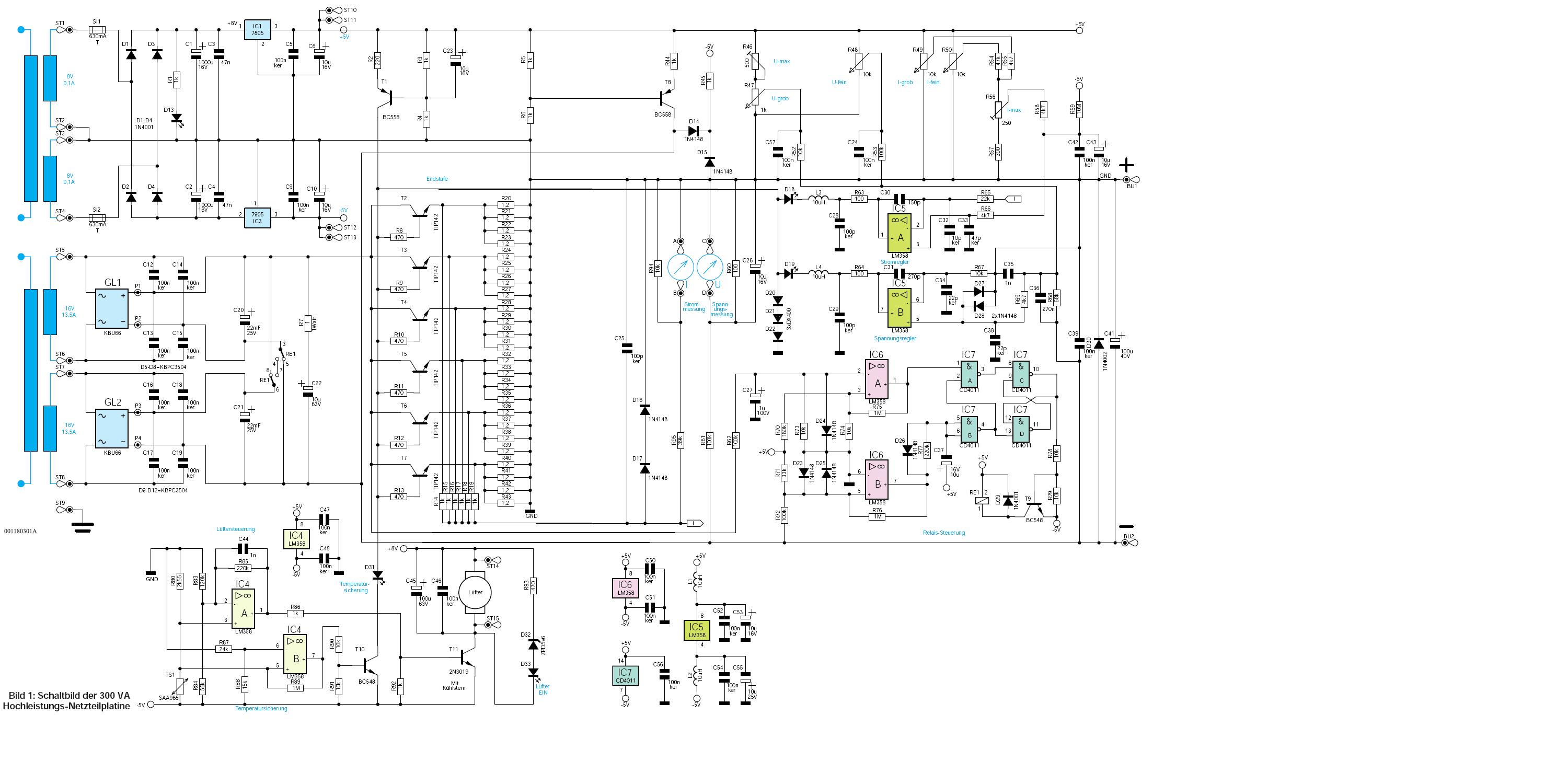

hier die vorlage des analogen netzgerätes:
http://www.mikrocontroller.net/attachment/26859/Schaltplan_Analog.jpg
von Ulrich (Gast)
So wie die Schaltung gezeichnet ist, ist die Spannung LCD_V- relativ zu
Vout-. Wie viel das relativ zu GND wird, hängt von der eingestellten
Ausgangsspannung ab. Auf -15 V kommt man ggf. über die Spannung vor dem
7905 - wenn es nicht reicht, dann braucht es eventuell einen
Spannungsverdopplung dazu. Es muss aber der kleine Trafo sein !
Bei der Rückkopplung für die Spannung, sind es R77, C10 oder C25 die
nach Vout- müssen. Dabei ist der Wert von C10/C25 relativ kritisch - in
der Vorlage waren es 270 n und 1 n - ob das passt ist auch noch nicht
klar, aber ein Elko ist da eher fehl am Platz.
von Wolfram (Gast)
> relativ zu
Du hast recht, die -18V würden ja mitschwimmen..
Entfernt und nen DCDC Wandler eingefügt.
R77/C25 gehen jetzt an Vout-, falsch gezeichnet...
Noch ein Fehler endeckt: D10+D11 gingen an die Basis Widerstände, müssen
aber an Vout+/GND.
D2,D3,D4 wie in der Vorlage eingefügt.
Was ist mit dem in der Vorlage als C43 , in meinem als C11 bezeichneten
Elko?
von Ulrich (Gast)
C11 wirkt als Tiefpass für die Spannung vom DAC. Das ist also so schon
in Ordnung, und auch der Wert ist recht unkritisch. Der Widerstand R78
ist vom Wert noch reichlich groß, auch wäre es wohl besser die Spannung
erst zu glätten und dann zu teilen, indem R78 eher an der anderen Seite
von R29 nach GND geht.
Bei den kleinen Kondensatoren sind viele auch fast wirkungslos, etwa
C18,C19,C22,C23,C24,C10. In der üblichen Form eines solchen Reglers
findet man die auch nicht. Auch L1,L2 würde ich zumindest erst einmal
weglassen.
Den DCDC Wandler würde ich mir eher sparen. Da gibt es als Alternative
die Möglichkeit mit Dioden und Kondensatoren eine Spannungsverdopplung
mit der Wechselspannung vom Trafo zu machen. Das gibt weniger HF
Störungen. Wenn an der Positiven Seite +12 V mit einem 7812 möglich
sind, sollten es davor auch schon fast 15 V sein, und entsprechend auch
-15 V (oder mehr) auch da sein.
von Wolfram (Gast)
> schon
> weglassen.
zu den vielen kleinen C's und den Spulen:
ELV hat in der Vorgängerversion diese Bauteile nicht drin gehabt, hat
diese wegen verbesserter Stabilität eingebaut. Ich denke ich lass die
erstmal drin.
Ob sie endgültig dann bestückt werden, wird sich zeigen.
den dcdc wandler hab ich wieder rausgeworfen, die Kontrastspannung
erzeuge ich nun mittels 2 Dioden/Elkos. hoffe das reicht dan auch aus.
Die kleinen Trafos haben 15V..
R78/C11 sind dort, wo sie beim analogen nt auch waren, nur ging es dann
hoch zu den potis anstatt zum da-wandler.
müsste der I-eingang nicht auch nen 10µf bekommen wie c11?
von Ulrich (Gast)
C11 ist bereits am Kanal für die Stromregelung. Dort braucht man nur
eine recht kleine Spannung (maximal etwa 0,5 V - sonst müsste man bei
D2..D4 noch eine mehr dazu haben). Entsprechend macht es Sinn die
Spannung vom DAC runter zu teilen und zu glätten (gegen Störungen vom
Digitalteil und Rauschen des DACs). Bei der Analogen Version kann die
Spannung am Poti bereits kleiner gewesen sein.
Für die Steuerspannung für die Spannungsregelung sollte man auch
Glätten, denn der DAC hat ziemlich viel Rauschen. Das ist vor allem auch
viel 1/f Rauschen, dass sich nur schwer filtern lässt. So wirklich
rauscharm wird es mit dem DAC also eher nicht. Damit es nicht so schlimm
wird sollte die Ref. Spannung relativ hoch sein - was da maximal geht
kann man mit Teilern einstellen - Potis sind da eher ungünstig. Je 2
Kanäle zusammen so wie im Plan hilft auch ein bisschen.
Die vielen kleinen Kondensatoren sehen genau so aus, als hätte man die
mehr oder weniger planlos dazu gefügt, um nachträglich ein Schwingen zu
verhindern/reduzieren. Nur viele davon haben praktisch keinen Effekt,
weil sie so klein sind, und dann auch noch teils an Stellen wo sie eher
ein Schwingen der Schaltung fördern würden, wenn die größer werden.
Der Teil um R77, C25,C40 und den Widerstand zum DAC (ggf. gefiltert) ist
dagegen eine wesentliche Stelle für die Stabilität. Auch die Wahl des
Elkos/Kondensators am Ausgang ist wichtiger als die kleinen
Kondensatoren. Auch etwas mehr Grundlast (R65 deutich kleiner, oder eine
Konstantstromschaltung) kann auch helfen.

von Wolfram (Gast)
Moin,
also das mit dem AD8211 kann man (in diesem Fall) wohl vergessen,
da er laut Datenblatt und auch laut Aussage von Kollegen geringe Ströme
schlecht bzw. nichtliniear oder garnicht messen.
Ein Netzgerät sollte schon 10mA anzeigen können.
Ich habe nun einen zwar teuren aber genauen LEM-Wandler eingesetzt,
mit dem habe ich bislang immer gute Erfahrungen gemacht.
Shunts braucht der auch nicht.
Denke das ist die Beste Lösung.
Zu der %v Spannung zu R1-4:
Meinst Du nicht, daß das so mit dem Transistor stabiler ist als direkt
die 5V mit R zu nehmen? Oder ist es komplett überflüssig? Wenn ja, warum
machen das einige?
Was spricht gegen die Spannungsmessung mit R66/71 ?
Gibt es irgendwelche Nachteile?
Die TIP's paralell schalten habe ich schon oft gemacht, nie
schwing-probleme gehabt!
Sogar in einer Audio-Endstufe wo 6x TIP142 und 6x TIP147 drin waren!
Die läuft seit über 10Jahren stabil.
Hatte auch erst an MOSFETs gedacht, aber irgendwie mag ich die TIPs auch
gern...

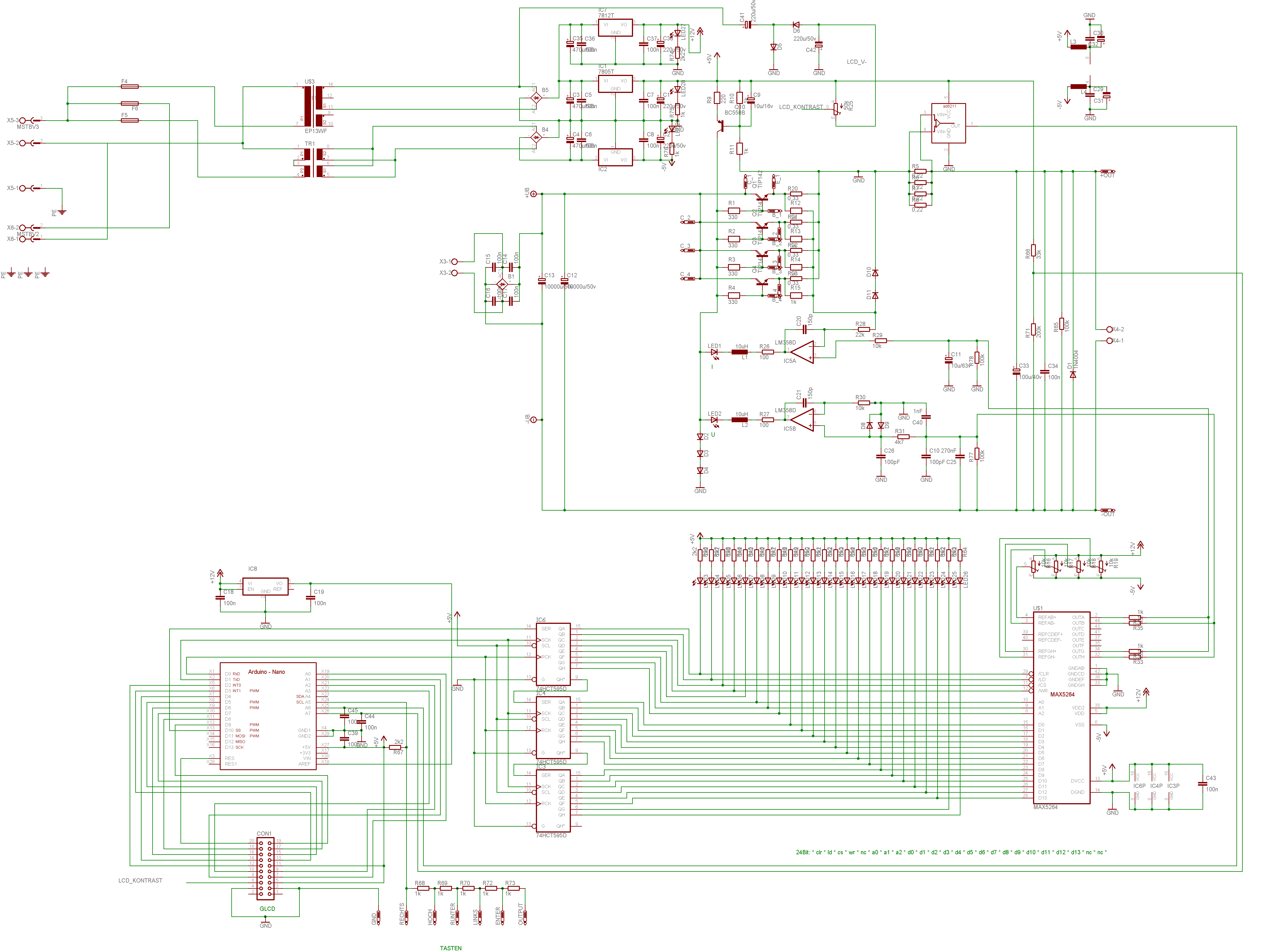

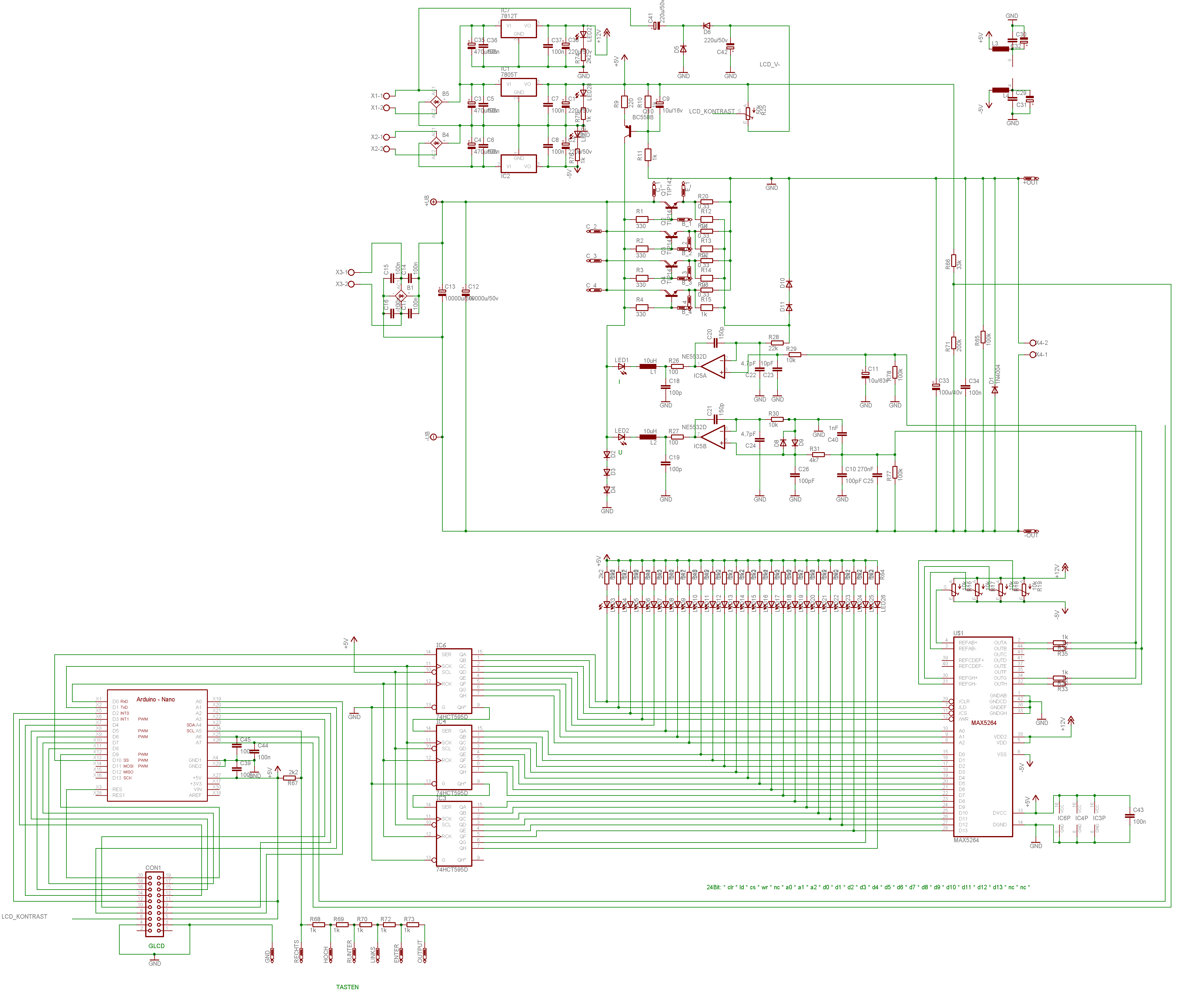

anbei die aktuelle Version der Schaltung... und wer mal schauen mag,
auch das Layout.
von Ulrich (Gast)
Die Strommessung mit dem Shunt ist schon nicht schlecht gewesen. Nur der
Verstärker war nicht gut gewählt - der Shunt ist bezogen auf die
Versorgung des µC low Side. Ein guter OP (z.B. AD8551) würde ausreichen
um ggf. auch 1 mA zu messen. Mit der Messung direkt zum AD-Wandler vom
µC wird das mit viel Auflösung aber sowieso nicht super gut. Ein
günstige variante wäre da z.B. ein besserer AD Wandler, der direkt die
kleine Spannung vom Shunt messen kann, z.B. ein MCP3421 oder was
ähnliches.
Der Shunt würde aber an die andere Seite des GND Anschluss gehören  -
alternativ könnt man auch die Emitterwiderstände auch für die
Strommessung nutzen. Ein separater Shunt hätte auch was für sich, weil
dann nur einer mit kleinem TK sein müsste.
Die Stromregelung braucht eine Spannung zwischen 0 und etwa 500 mV. So
eine kleine Spannung erzeugt man besser nicht direkt vom DAC, sondern
läßt den DAC eine relativ hohe Spannung von z.B. 0-8 V erzeugen und
teilt dann die Spannung runter. Das ist vom Rauschen und der Drift
günstiger. Außerdem wird mit der Teilung der Massepunkt nicht mehr so
kritisch. Im ralen Aufbau ist halt die Frage welchen Punkt der Schaltung
man als Zentrale Masse ansieht: entweder direkt die Ausgangsbuchse oder
da wo das Kabel von der Platine weg geht. Die Version mit dem extra
Stromsensor ist da wegen des wenn auch kleinen Widerstandes (ggf.
Induktivität) auch nicht ohne Probleme.
Die Spannungsmessung mit R71 und R66 hat den Nachteil das da auch noch
die Genauigkeit der +V mit eingeht und außerdem die Spannung zu groß
wird wenn die Ausgangsspannung klein ist. Passender müsste R66 an eien
Spannung zwischen den 5 V und der 3,3 V ref. des µC gehen statt an die 5
V. Der Teilungsfaktor müsste auch noch etwas angepasst werden.
Vereinfacht auch nur an die 3,3 V - damit verschenkt eine ein bisschen
vom Wertebereich, aber nicht viel.
von Wolfram (Gast)
meinst du das so mit dem teiler?
was ist mit dem U-regler, muss da auch so ein teiler vor?
von Wolfram F. (mega-hz)
hab grade erst bemerkt, daß ich garnicht eingeloggt war...
nu aber.. :-)
Gruß,
Wolfram
Dann nim einen anderen.
Ja, die sind nicht schlecht, aber hier vollkommen unnötig.
Ich denke, es ist eine Verzweifelungslösung.
Was kann stabiler sein, als ein Widerstand?
Ja.
> Wenn ja, warum machen das einige?
Ich habe keine Ahnung warum die das machen. Vielleicht, weil es andere
auch machen und sie nicht glauben, dass ein Widerstand reicht um aus
einer kostanten Spannung einen konstanten Strom zu machen.
Ich wollte gerade schreiben, warum setzen so viele Leute große Elkos
hinter Spannungsregler? Und prompt sehe ich: Du auch.
Schau ins Datenblatt, was Deine Spannungsregler für eine Beschaltung
benötigen! 220µF sind zu viel!
Und der Grund ist: Irgendwer macht das so, weil er glaubt, viel hilft
viel, ohne überhaupt Ahnung zu haben und der nächste ohne Ahnung fühlt
sich dadurch bestätigt und macht es genau so. Und diese Schaltungen
verbreiten sich dann im Netz.
?? Was wurde kritisiert?
> gern...
Nein, mit MOS-FETs funktioniert diese Schaltung so nicht. Ich setze
gerne BD245C (+ einen gemeinsamen Treiber) ein.
Wenn Du unbedingt bei den TIPs bleiben möchtest, mach die
Emitterwiderstände größer. Doppelt. Mindestens. Auf die Leistung achten!
> auch das Layout.
Mal eine Frage: Wie viele Netzteile hast Du schon aufgebaut? Ich habe
den Eindruck, als wenn dies das erste ist. Mein Rat wäre, erstmal ein
kleines Netzteil zu bauen und Erfahrungen zu sammeln! Und ein zweites
(oder drittes) (kleines) Netzteil kann man immer gebrauchen!
Layout: Sicherheitsabstände quasi gar nicht vorhanden ...
Die Genauigkeit eines 7805 ist dafür erstmal ausreichend und ist im
Moment das kleinste Problem. Möchte man es umgehen, löst man es am
besten mit einem OP als Inverter.
Aber selbst mit dem einfachen Spannungsteiler ist es kein Problem, wenn
die Ausgangsspannung negativ wird (also der negative Ausgang positiv
gegenüber GND wird). Denn spätestens bei 0,7V greift die Schutzdiode ein
und man hat eine Spannung von ca. 4,4V am ADC - also kein Problem.
Jobst
Du magst Recht haben.. Man nimmt, was sich bewährt hat...
Ich werde mich an die Datenblätter halten.
Es waren nur 2 bislang:
Erstes ist mit 2x3055 und LM317, fest auf 5A gewesen, später dann mit
L200 und 0-5A... läuft heute noch.
Das zweite war etwas besonderes: 5x OPA548 paralell...
Muss zwar einmal sehr fein abgestimmt werden (OPs gegeneinander
synchronisieren) aber danach lief es super. Noch heute.
30V / 5A...
Dies hier ist mein erstes mit OPs und DAC.
Laut VDE110 reichen die Abstände bei den 230V Leiterbahnen dicke!
Gerade gestern nachgeschaut!
wieso sollte der negative Ausgang positiver werden ? weniger als GND
kann er doch garnicht werden!?
Gruß,
Wolfram
Wolfram schrieb:
> paralell
Wolfram Fischer schrieb:
> paralell
korrekt ist parallel ...
Und wie viel soll das sein?
Wozu ist eigentlich D1 da? :-)
Jobst

braucht schon einen relativ großen Elko am Ausgang - müssen vielleicht
nicht 220 µF sein, aber unter 100 µF wird es ggf. schon schwierig. Ein
Problem der Schaltung ist, dass wenn jemand da extern noch Elkos (mit
kleinem ESR) anschließt und damit die Kapazität mehr als etwa den Faktor
100 größer wird, neigt so eine Schaltung zum schwingen. Der Bereich um
den sich die Kapazität am Ausgang ändern darf ist halt begrenzt, und da
hilft es wenn man schon von Anfang an etwas an Kapazität dran hat, und
die auch ein Low ESR Typ ist. An den Ausgangskondensator muss man ggf.
auch die kleinen Kondensatoren (C20,C21,C25) in der Schaltung anpassen -
wenn man das nicht neu rechnen (bzw. simulieren) will, kann man gff.
erprobte Werte aus der Vorlage übernehmen. Eine Tücke der Schaltung ist
das die Kompensation auch vom ESR des Ausgangskondensators abhängt -
einfach nur zu sagen 220 µF oder 100 µF reicht also nicht wirklich.
Das Grundprinzip der Schaltung ist recht flexibel. So schlecht sind
Chancen gar nicht, dass es auch mit einem MOSFET geht (ggf. etwas mehr
als 5 V nötig). MOSFETs sind einerseits interessant weil die recht
schnell sein können - ist aber nicht so einfach, weil dann auch
parasitäre Effekte anfangen zu stören. Das 2. Problem ist, das sich
MOSFETs schlecht parallel schalten lassen und viele MOSFETs beim SOA
nicht so gut sind. Ich würde aber auch so etwas die BD249C oder TIP3055
oder 2N3055 bevorzugen. Dazu ein Treibertransistor für alle gemeinsam.
Bei der Hilfsspannung sollte eigentlich 1 Trafo ausreichen. Die + 12V
und -16 V brauchen nur sehr wenig Strom. Dafür lohnt kein 2. kleiner
Trafo. Vom Aufbau würde ich eher empfehlen den Leistungsteil/Regler und
den µC /DAC Teil zu trennen - so muss man bei einem Fehler nicht alles
neu machen.
> neu machen.
Hallo Ulrich,
ich möchte noch erwähnen, daß ich viele Bauteile hier Zuhause habe und
ich auch erstmal in der Werkstatt nachschaue, was ich verwenden kann.
Von den Trafos habe ich nunmal einige, so daß die Wahl auf 2 seperate
fiel.
Allerdings habe ich auch darauf geachtet, keine Exoten oder abgekündigte
Bauteile zu verwenden.
Was quasi erstmal Unikate sind, sind die Gehäuseteile, da ich diese auf
der CNC Fräse angefertigt habe bzw. noch dabei bin.
Rückwand und Frontplatte müssen noch gezeichnet werden...
Ich möchte gegen Ende der Woche die erste Platine bestellen, wenn dann
Änderungen erforderlich sind, gibt es die Final-PCB.
Dank Itead-Studio sind die Kosten nicht sehr hoch.
Da ich mich auch mit der Programmierung des DA's beschäftigen muss,
brauche ich jetzt eine erste Platine.
Die Elkos hinter dem 78xx sind schon ok, das bleibt so, daß hat sich
bewährt und birgt auch keine Gefahren.
War der Spannungsteiler am Strom-OP Eingang nun so, wie Du meintest?
Und müsste am Spannungs-OP nicht auch so einer rein
Jobst:
Die Mindestabstände von Leiterbahnen (mit Lötstoplack!) bis 250V sind
bei Laborverhältnissen 0.65mm und bei "verschmutzter" Umgebeung 1.2mm,
ich habe mehr als 2.54mm Abstände!
Gruß,
Wolfram.
Das ist zwar nicht okay und hat auch schon häufig zu Problemen geführt,
aber das ist Deine Entscheidung ...
Ja, aber nur untereinander unter Idealbedingungen.
Zu anderen Potenzialen muss das mehr sein: 5-8mm!
Jobst
Bei den Sicherungen schwanke ich noch immer mit der Entscheidung,
interne auf der PCB oder Sicherungshalter in der Rückwand?
Was würdet Ihr vorziehen?
von Ulrich (Gast)
Der Spannungsteiler für die Stromregelung ist so OK. Je nach Ref.
Spannung,Strombereich, Shunt ggf. den Wert der Widerstände noch etwas
anpassen. Den Widerstand R29 vor dem OP Eingang könnte man sich noch
sparen.
Bei der Spannungsregelung braucht man keinen extra Spannungsteiler für
die Referenz, denn da kommt von der Referenz ein Strom gegen den Eingang
des OPs als virtuelle Masse. Die Widerstände R33 und R35 müsste man noch
anpassen, oder besser auch für die Spannung eine Filterstufe mit Elko
und einem extra Widerstand.
Auch wenn man den Trafo für die 12 V da hat, wäre es ggf. einfacher auch
da eine Schaltung mit Elko /Diode zu nutzen. Es ist ja nur der DAC (max
20 mA) und ggf. die Ref. Spannung die diese Spannung braucht.
Die Spannungsversrogung für den DAC stimmt auch noch nicht ganz : Da ist
für Vdd-Vss ein Bereich von 18-23 V angegeben. Da wären dann eher -8 V
statt der -5 V so passender - für die Reglerschaltung ist das kein
Problem.
