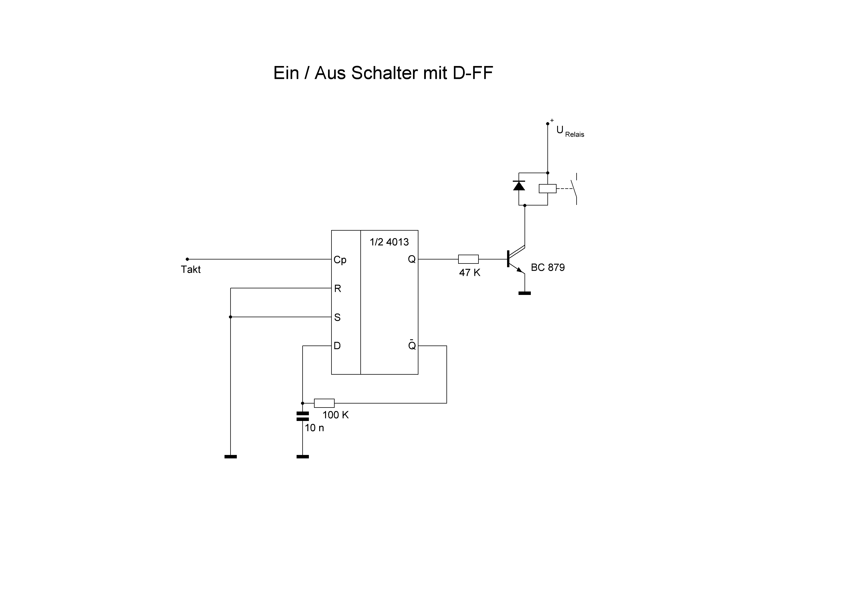

Ich bin auf der Suche nach einer möglichst kleinen Schaltung für eine
Platine.
Hier mal das Problem.
Ich habe vier Taster S1...S4
dazu kommen vier Eingänge In1 ... In4
Ich suche eine selbsthaltende Schaltung, ich dachte an ein Flip-flop.
Wenn S1 oder In1 ein Singnal geben soll die Schaltung entweder von L auf
H oder von H auf L springt und dort bleibt.
Und das ganze 4 Mal.
Quasi zwei parallel Taster sollen einen transitor an und aus schalten.
wie eine wechselschaltung in Hausflur.
Habt ihr eine Idee??
Danke
der Wolf

Wolf, M schrieb:
> Ich dachte auch an eine T-FF aber habe bis jetzt keinen gefunden.
Wichtig ist, das Du ein MS-Flipflop nimmst. :-)
Fast jedes IC-Flipflop kannst Du als T-Flipflop beschalten.
In den Datenblättern stehen die meist als "D" oder "JK" Flipflop.
Den Eingang musst Du aber mit einem prellfreiem Signal bedienen.
Das kannst Du z.B. mit einem zusätzlichen RS-Flipflop erzeugen.
Gruss
Harald
#3553138
Ein T-Flipflop machst Du Dir aus einem RS-Flopflop (S auf Q!, R auf Q,
Taster auf den Takt) oder einem D-Flipflop (D auf Q!, Taster auf den
Takt).
Zwei passende D-Flipflops stecken im 4013.
Das Problem dabei ist nur das Prellen des Tasters.

RS Flipflops haben normalerweise keine Takteingang!
        ______
 ------|S    Q|-----
 ------|R   Q'|-----
       |______|
Du meinst die Sonderform mit Takteingang. Da kannst Du aber nicht
einfach die Ausgänge auf die Eingänge zurück koppeln, da die
Flankensteuerung fehlt.
Du brauchst ein fanken-gesteuertes (!) JK Flipflop mit zurück
gekoppelten Ausgängen. Es übernimmt die Eingänge bei der steigenden
Flanke und ändert die Ausgänge bei der fallenden Flanke. Diese Schaltung
ergibt ein T-Flipflop.
Zwei davon befinden sich im IC 7473.
   |    ______     |
   +---|1J   Q|----)---+---
 ------|>C    |    |   |
   +---|1K  Q'|----+   |
   |   |______|        |
Alternativ kann man auch ein 74175 nehmen, der enthält vier
flanken-gesteuerte D-Flipflops (also was du haben willst):
   |    ______     |
   +---|D    Q|----)------
 ------|>C    |    |
       |    Q'|----+
       |______|
Wichtig ist, das der Takteingang Flankengesteuert ist, sonst klappt das
mit der Rückkoppelung nicht.
Ich nehme an, dass der obige Vorschlag zur Entprellung auch beim 74HC175
geht, aber nicht beim 74LS175.
Siehe http://www.oszkim.de/materi/edemi/getkflip.html
>    |    ______     |
>  ------|>C    |    |   |
>    +---|1K  Q'|----+   |
>    |   |______|        |
Bei einem JK-Flipflop reicht es, sowohl J als auch K dauerhaft
auf H zu legen. So stehts auch meist im Datenblatt.
