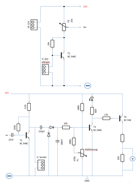

ich bin neu hier und hoffe die passende Hilfe zu finden. Ich schreibe
gerade meine Bachelorthesis und muss dazu eine
Geschwindigkeitsmesseinrichtung aufbauen. Diese soll über 2
Ultraschallsensoren (Sender und Empfänger) gemessen werden. Die Sensoren
stehen sich dafür gegenüber und bilden eine art Lichtschranke. Oder eher
Schallmauer. Versorgt werden die Sensoren jeweils mit einer 12V
Batterie. Gesteuert und Programmiert werden die Sensoren über ein
Arduino Uno-Board. Am Ende, wenn das Fahrzeug wovon die Maße bekannt
sind, durchgefahren ist, soll die Geschwindigkeit auf dem Laptop oder

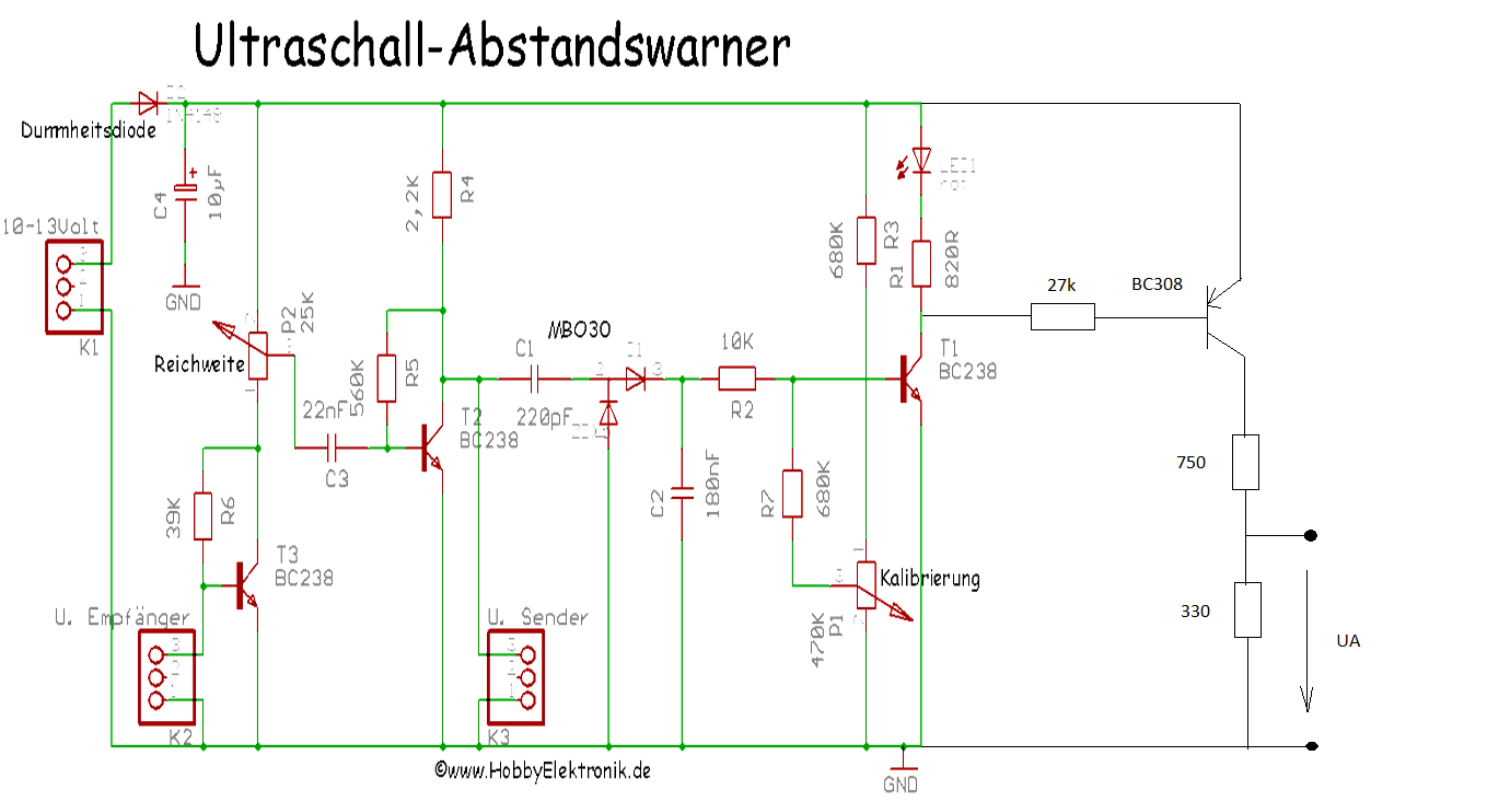

eine Monitor angezeigt werden. Ich habe eine Schaltung verwendet, welche
für eine Abstandsmessung benutzt wird. An sich klappt alles einwandfrei
außer, dass ich eine Entfernung von max. 40 cm-50 cm komme. Jedoch muss
ich auf eine Entfernung von ca. 3 Metern kommen. Hat jemand eine Idee
oder einen Vorschlag? Da ich kein Experte auf dem Gebiet der
Elektrotechnik bin und eher nur Grundkenntnisse besitze, hoffe ich, dass
mir hier jemand helfen kann.
Die Sensoren sind folgende:
http://www.conrad.de/ce/de/product/505680/Ultraschall-Sender-KPUS-40FS-18T-447-40-kHz-x-H-18-mm-x-12-mm?queryFromSuggest=true
und
http://www.conrad.de/ce/de/product/505679/Ultraschall-Empfaenger-KPUS-40FS-18R-448-40-kHz-x-H-18-mm-x-12-mm?queryFromSuggest=true
Die Schaltung habe ich im Anhang. Diese habe ich aufgeteilt. Den Ersten
Abschnitt bis vor dem "C3" ist auf einer Platine am Empfänger und der
Restliche Teil ab dem Kondensator ist auf der Platine am Sender.
Ich bin Dankbar für jede Hilfe

Die Schaltung ist Mist, weil die Rückkopplung vom Abstand und der Luft
dazwischen abhängt. Verbesserungsmöglichkeiten :
1) Die Sender haben nicht unerhebliche Toleranzen. Für maximale
Schallenergie den Sender in einer separaten Schaltung über den
Schwingstrom auf seiner Serienresonanz anregen.
2) Die Eingangsstufe darf nur soviel verstärken, dass der Empfänger
nicht durch seitliche Reflektionen zugestopft wird. Steuern kann man das
gegebenenfalls über den Widerstand zwischen Kollektor und Basis, der als
Gegenkopplung wirkt. Probieren wie gross er maximal sein darf.
Es lässt sich locker eine Reichweite von 10m erreichen.

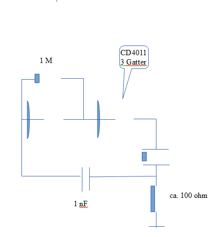

Beim E entsprechen die 40 kHz der Parallel- und beim S der
Serienresonanz.
Darum zwei unterschiedliche Typen.
Um maximale Schallenergie abzustrahlen, muss der Sender genau auf seiner
Serienresonanz erregt werden. Das erreicht man mit einer Rückkopplung
über den Schwingstrom.
Wir haben seinerzeit sehr gute Ergebnisse mit einem CMOS-IC CD4011
erzielt.
Die Werte R und C kann man bei Bedarf verändern. Evtl. ein bisschen
spielen. Die Betriebsspannung beträgt 12V.
Achtung : Senderkreis nicht im Betrieb unterbrechen. Dadurch entsteht
ein Induktionsstoss, der das IC zerstört.
Ich hoffe, dass die Schaltung rüberkommt. Ich arbeite mit einem
Linux-Surfprogramm und habe mit der Draw-Funktion gezeichnet.
Die Wellenlänge bei 40 kHz beträgt ca. 8,5 cm und für einen
Parabolspiegel oder eine Linse ist grob
                                  Wellenlänge
           Offnungswinkel = 60 ------------------
                               Spiegeldurchmesser
Ob da ein Spiegel lohnt, musst du selbst entscheiden.
Wir haben damals auf 25 kHz gearbeitet. Da ist die Absorption zwar
geringer, aber die 10 m haben wir im Echoverfahren erhalten !
Die Schaltung ist schnell aufgebaut. Also probier mal, dann sehen wir
weiter. Viel Spass !

Gast #3557249
Naja, die Schaltung sieht nicht gerade schön aus, ist aber doch leicht
zu verstehen:
Die 3 parallel geschalteten Gatter treiben den Sender. Der Schwingstrom
erzeugt an einem Widerstand eine Spannung, die auf den Eingang der
Schaltung rückgekoppelt wird. Das erste Gatter wird durch einen
hochohmigen Widerstand im mittleren (linearen) Bereich gehalten und
dient als Inverter und Treiber für die Endstufen-Inverter.
Der Rückkoppelwiderstand muss klein sein gegenüber dem Serienwiderstand
des Senders. Deshalb soll die dort anfallende Spannung unter 1V betragen
bei 12V Betriebsspannung.
Auch CD4001 funktioniert. Die Schaltung ist sehr betriebssicher und
erzeugt ein starkes Signal. Probiers mal, denn es ist einfacher als eine
Spiegeloptik.
Ein fremdgesteuerter Sender taugt nichts, weil er höchstwahrscheinlich
nicht auf der optimalen Serienfrequenz arbeitet und diese noch von
Temperatur und Luftdruck beeinflusst wird.
Zum Empfänger:
Wenn die beiden Verstärkerstufen ein zu starkes Signel am Kollektor von
T2 erzeugen, dann kann trotz verdecktem Sender über Streureflektionen
ein Signal anstehen und eine zu geringe Empfindlichkeit vortäuschen.
Deshalb die Funktion mit einem Oszilloskop prüfen.
Ich hoffe, du hast eines, denn sonst stocherst du im Dunkeln.
