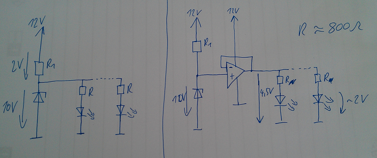

Hallo Leute,
ich habe mich mal mit Operationsverstärkerschaltungen beschäftigt. Dabei
wollte ich die Funktionsweise von einem Impedanzwandler testen. Dazu
habe ich eine Spannungsstabilisierer Schaltung mit einer 10 Volt Z-Diode
aufgebaut. Als Last hängen mehere LED (mid vorwiderstand) parallel. Im
angehängten Bild ist das die linke Schaltung. Wenn ich die Schaltung bei
etwa 6 LEDs in Betrieb nehme dann bricht die Spannung an der Diode
leicht bis ca. 9 Volt ein. Die LEDs leuchten weiterhin sehr gut.
Jetzt wollte ich einen Impedanzwandler dazwischen schalten  (rechtes
Bild) weil ja dadurch die Spannung an der Z-Diode nicht mehr einbricht.
Schließlich fließt nur ein sehr kleiner strom in den OPV. Da die
Verstärkung 1 ist müssten ja die 10 Vol am Ausgang vom OPV anliegen.
Doch das ist leider nicht der Fall. Es liegen komischerweise nur noch
ca. 4,5 Volt an. Die LED leuchten auch schwächer...
Ich hatte eigentlich gedacht das mit dem Impedanzwandler die
Spannungsstabilisierung besser funktioniert.
Könntet ihr mir sagen was ich falsch gemacht oder verstanden habe?
mfg
Alex
Gast #3556067
Ein kräftiger Impedanzwandler hat noch einen (Leistungs-)Transistor als
Emitterfolger am OP-Ausgang.
Ansonsten, was Ulrich schreibt, oder den Strom verkleinern.
Ist der OP kein Rail-to-Rail-Typ, erreicht er am Ausgang auch nur was um
die 80-90% der Betriebsspannung. Reale OP-Eigenschaften.

Wie genau soll ich das mit dem Emitterfolger beschalten? Der OP Ausgang
geht mit nem vorwiderstand an die Basis. Mit was soll der Kollektor
verbunden werden? Doch nicht mit der Versorgungsspannung oder? Würde ja
keinen sinn machen da ich dann die 12 Volt (bild im anhang) anliegen
habe und nicht meine gewollte 10 Volt von der Z-Diode. Die LED (mit
Vorwiderständen) würde ich dann an den Emitter verbinden.
mfg
Alex

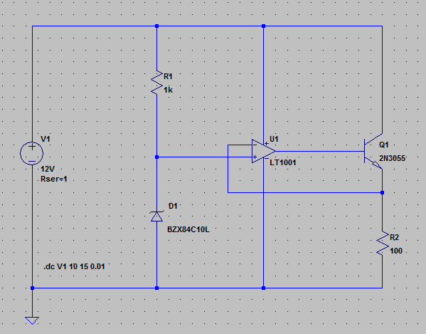

So, ich zeichne jetzt mal den OP mit NPN-Transistor als Emitterfolger in
LTspice, damit ich da nicht aus der Übung komme. Das Ding nennt sich
auch Spannungsfolger oder Impedanzwandler.
Dann kann man in einem auch noch gleich eine Simulation mit LTspice
machen.
Im Wiki des Forums fand ich jetzt auf die Schnelle nichts passendes,
sonst hätte ich einfach einen Link darauf posten können.
Etwas später melde ich mich mit einem Bildanhang wieder.
Gast #3557240
So, fertig. Siehe Bildanhang.
R2 ist die Last, da kann man seine LED jetzt mit Vorwiderstand anstatt
R2 einfügen.
Die Spannung am Emitter entspricht der Spannung an der Z-Diode. Jetzt
kann man dort erheblich mehr Strom entnehmen, als am OP-Ausgang direkt.
Allerdings wäre da an der Schaltung noch etwas Feinarbeit nötig, aber zu
Demonstrationszwecken erst mal geeignet.

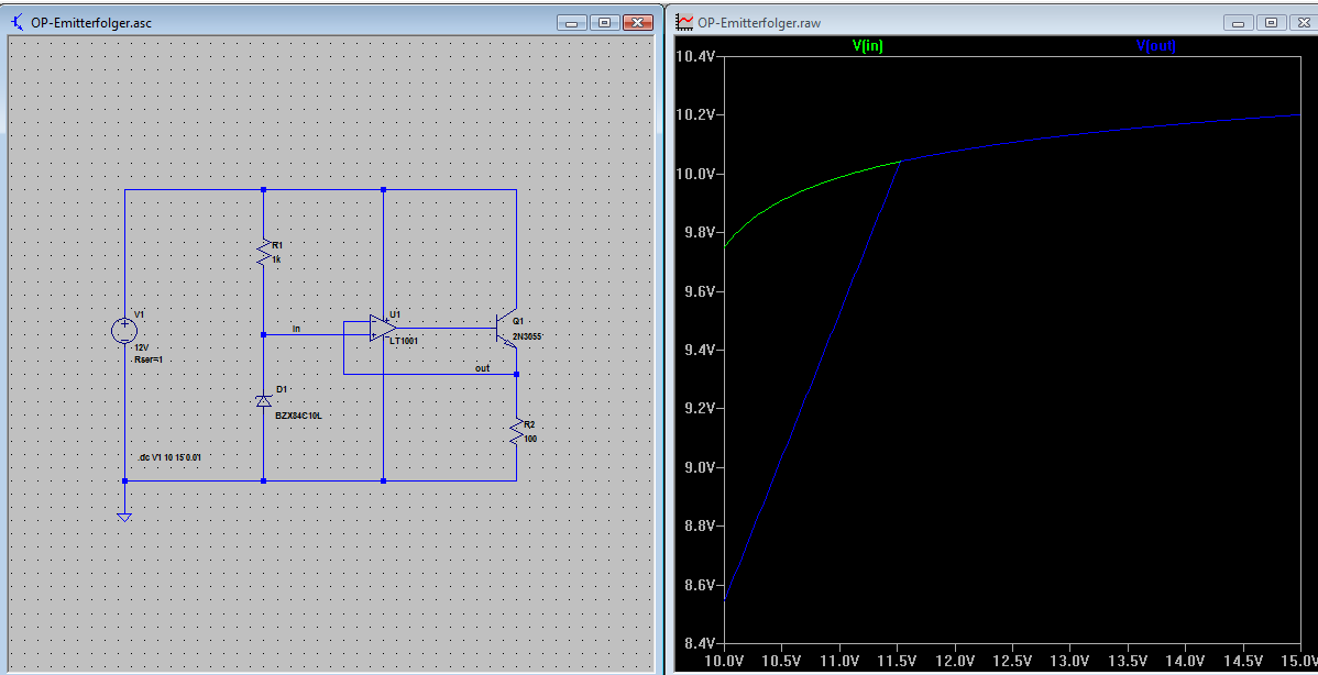

Gast #3557508
Alex schrieb:
> Ahh verstehe, so liegen also die 10V an der last an. Sehr gut
> danke du
> hast mir gut weitergeholfen ;)
Aber Vorsicht, du wirst bestimmt nicht lange Freude an deiner
OP-Schaltung haben. Denn die Betriebsspannung liegt bei 12V, und der
Ausgang soll 10V bringen. Die OP streiken da gerne, und kommen nicht mit
dem Ausgang an die 12V, vielleicht an 10V. Da ist immer eine Lücke, wenn
es kein Output-Rail-To-Rail-Typ ist. Und selbst dann immer noch.
Mal sehen, ob ich noch ein Bild einer Simulation anhänge, wo man es
sieht. Am Nachmittag machte ich eine Simulation mit 10-15V
Betriebsspannung, und unter 12V war es ziemlich unzulänglich, am Ausgang
noch 10V raus zu bekommen.
