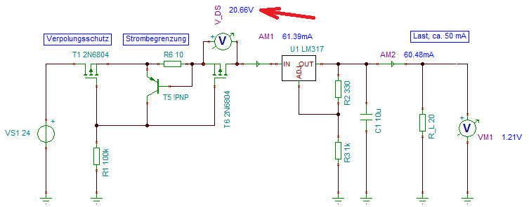

Hallo zusammen
Ich versuche, eine Schaltung zur Speisung einer Elektronik
(Mikrocontroller + etwas mehr) zu entwerfen. Dabei soll diese Schaltung
  a) vor Verpolung schützen (funktioniert)
  b) den maximalen Strom auf ca. 50-60 mA beschränken (funktioniert)
Wenn die Schaltung nun aber in der Strombegrenzung läuft, fällt auf der
Strecke V_DS ein Grossteil der Versorgungsspannung ab. Mit P=U*I ergibt
das ca. 1W, was dem FET wohl nicht so gefallen wird.
Nun zur Frage: Wie kann ich (mit zusätzlichen Komponenten) den
Spannungsabfall über V_DS klein halten, wenn die Schaltung in der
Begrenzung läuft? Einen Kühlkörper für T6 möchte ich möglichst
verhindern...
Danke & Gruss,
zebra
von Falk B. (falk)
@ zebra (Gast)
Dafür braucht man aber nicht ZWEI Mosfets, einer reicht.
Warum? Ein TO220 Gehäuse kann das noch ohne zusätzlichen Kühlkörper
abführen.
>Begrenzung läuft?
Gar nicht. Das kann man nur mit einem Schaltnetzteil.

von Falk B. (falk)
@ zebra (Gast)
>Interessant, aber WIE? Habs noch nicht herausgefunden...
Siehst du das nicht? Beide Mosfets sind in Reihe geschaltet. Nur dem 2.
Wird per PNP das Gate hochgezogen, wenn der Strom einen Wert X
überschreitet.
>Weil ich aus Platzgründen einen IRF7316 im SOIC-8 verwenden möchte.
Man könnte eine Art Wiederanlauf machen. Sprich, wenn die
Überstrombegrenzung greift, schaltet der MOSFET für sagen wir 200ms ab
und dann wieder an. Wenn der Kurzschluss/Überlast weg ist, läuft alles
normal weiter, wenn nicht, schaltet der MOSFET schnell wieder aus. So
arbeiten viele Schaltnetzteile bei Überlast.

von Achim S. (Gast)
> überschreitet.
der vordere FET ist aber als niederohmiger Verpolschutz geschaltet (als0
mit der Source als Ausgang). Bei richtiger Polarität der Versorgung ist
er immer leitend, zur Not über die Substratdiode. Nur der zweite FET in
Sourceschaltung lässt sich übers Gate abschalten.
> Begrenzung läuft?
Wenn die zusätzlichen Komponenten die Leistung verheizen müssen, werden
sie auch Platz brauchen. Auch ein Schaltregler wird kaum kleiner werden
können, als FET, der das 1W dauerhaft aushält.
PS: grade fällts mir auf: du mutest deinen FETs ein UGS von 24V zu, der
IRF7316 ist aber (wie die meisten) nur für maximal 20V vorgesehen. Das
solltest du über einer Zenerdiode begrenzen.

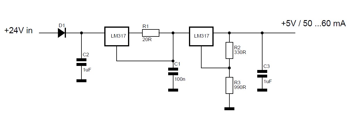

von Stefan F. (Gast)
24V * 60mA = 1,44 Watt
Die kannst Du unterschiedlich auf ein oder mehr Bauteile verteilen. Aber
es werden nie weniger als 1,44 Watt sein. Es sei denn, du setzt einen
Schaltregler ein.
Da die Differenz von 24V zu 5V recht viel ist, würde ich sowieso einen
Schaltregler bevorzugen - falls nichts dagegen spricht.
Du könntest z.B. einen LM2575 nehmen und absichtlich eine Spule mit zu
viel Induktivität erwenden, dann begrenzt die Spule den Strom. Der
maximale Strom hängt dann allerdings von der Eingangsspannung ab.
Solange die allerdings konstant ist, ist auch der maximale Strom
konstant. Ich denke, das ist der simpelste Lösungsansatz. Im Datenblatt
findest Du genaue Angaben zur Berechnung der Spule.
von Falk B. (falk)
@ Achim S. (Gast)
Welchen man bei 24V Eingangsspannung und 5V Ausgang am Spannungsregler
keine Sekunde benötigt. Eine einfache Diode reicht hier locker.
von Achim S. (Gast)
ich weiß nicht, ob zebra die 24V für den "anderen Teil der Schaltung"
vor oder hinter dem Verpolschutz abgreift:
zebra schrieb:
> Leider brauche ich aber diese 24 V an einem anderen Ort in der
> Schaltung...
Wenn der Verpolschutz nur für die 50mA dieses Schaltungsteils verwendet
wird, würde ich auch eine simple Diode einsetzen. Den niederohmigen
Verpolschutz und die Strombegrenzung mit einem einzelnen FET gibts aber
aus meiner Sicht nicht (zumindest nicht ohne Zusatzaufwand).

von Falk B. (falk)
L200 hat eine einstellbare Strombegrenzung. Diode als Verpolschutz,
fertig.
von zebra (Gast)
Besten Dank für die vielen Inputs und Tipps!
@gnd3
> wenn's eine robberknight-Lösung werden soll, wäre der LT3050EMSE-5
interessant. Der macht 5V, Strombegrenzung auf 55mA ±5%,
Verpolungsschutz bis -50V und Übertemperaturschutz auf einem Chip.
Interessantes Teil :) Gerade die integrierte Strommessung für einen ADC
ist noch eine interessante Sache. Leider nicht sehr gut erhältlich...
> Umgebungstemperatur
max. 50°C (das ist aber wirklich der absolute worst-case)
@Achim S.
Autsch, stimmt. Danke für den Hinweis, wieder was gelernt :)
Nein, den Verpolschutz verwende ich für die gesamte Schaltung, also auch
für den Teil "24V-Teil" (ca. 1.5 A).
Habe im Datenblatt vom IRF7316 gesehen, dass eine maximale
Verlustleistung von 1.3 W @ 70°C möglich ist. Mit T_j = T_amb + P_v *
62.5°C/W ist bei T_amb 50°C immer noch eine Verlustleistung von 1.6 W

von Achim S. (Gast)
dann solltest du aber das Gate des Verpolschutzes nicht gemeinsam mit
dem Gate des Strombegrenzers ansteuern. Sonst hast du im Begrenzungsfall
gut 1W vom Strombegrenzer und noch mal zusätzlich 1,5A*1V an der
Substratdiode des Verpolschutzes (weil beim Verpolschutz-FET ja
ebenfalls UGS sinkt). Beide beide FETs stecken ja im gleichen SO8, in
Summe wird das wohl etwas zu viel für das Gehäuse.
Aber wenn der Verpolschutz nicht mitheizt sollten die 1,xW vom Begrenzer
alleine für den IRF7316 ok sein. Wenn du den Drain-Anschluss auf der
Platine großflächig auslegen kannst, dürfte das auch bei der Wärmeabuhr
helfen.

von tom69 (Gast)
würde ich evtl. so machen
Die Schaltung kenn ich... aber wenn ich's richtig verstehe kann man das
mit Krangel's Lösung mit nur einem LM317 realisieren.
Danke!
