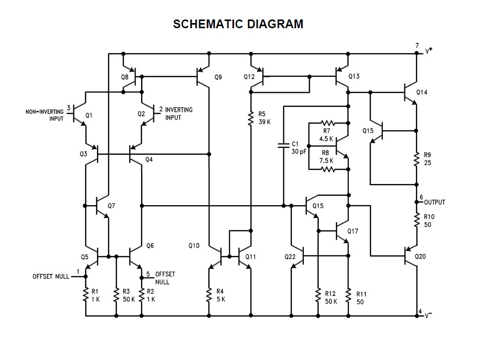

Und nochwas:
Der Schaltplan, den tom69 weiter oben gepostet hat, unterscheidet sich
in der Beschaltung einiger Transistoren ein wenig von dem, welchen ich
als Vorlage nutze. Bei meinem sind die Basen einiger Transistoren nicht
verdrahtet.
Welchen Sinn macht das im Allgemeinen und kann ich die Basen der
betroffenen Ts einfach so verbinden wie im schaltplan von tom69?
von Helmut S. (helmuts)
Diese Transistorpaare solltest du auf gleiches Ube bei dem Strom im
Arbeitspunkt selektieren.
Q8, Q9
Q5, Q6
Q10, Q11
Q12, Q15
Q1, Q2
Q3, Q4
Zusätzlich solltest du diese Pärchen jeweils thermisch koppeln
(zusammenkleben oder klammern).

von wosnet (Gast)
So wie das aussieht wird es nicht funktionieren.
Q5 und Q6 sind kein Stromspiegel mehr ohne den Entlastungstransistor Q7.
Der Darlington-Verstärker aus Q16 und Q17 wird so auch nicht
funktionieren, der muß mit dem Ausgang des Differenzpaares verbunden
sein.

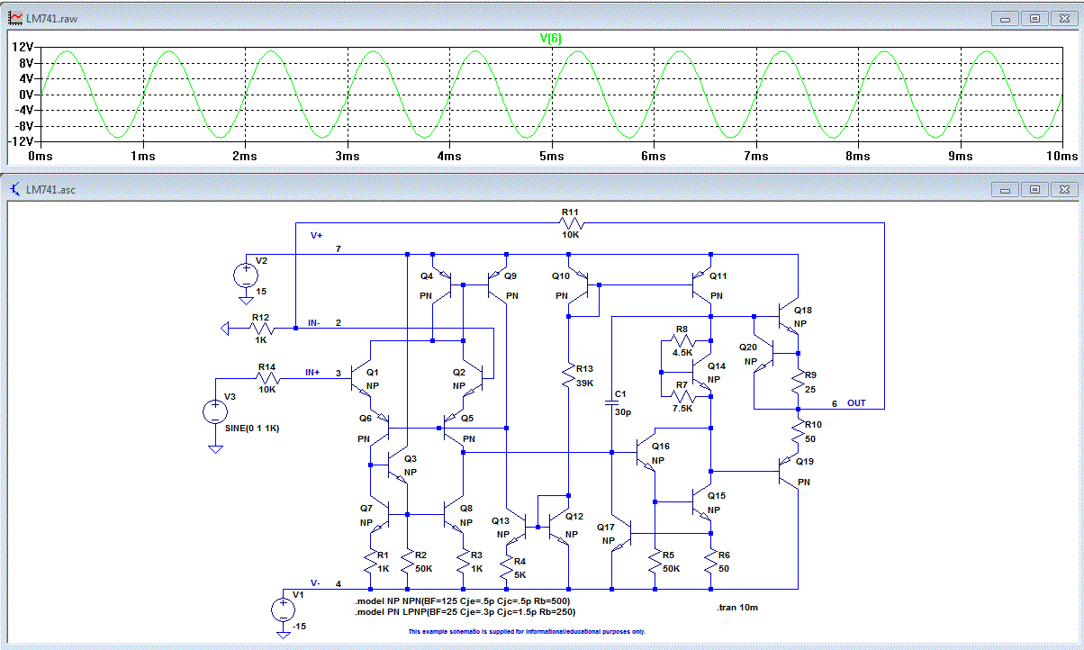

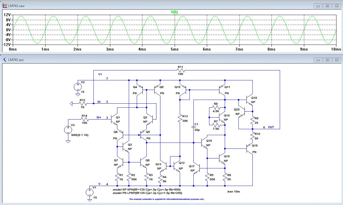

schlechter ist.
Jonas
Hallo Jonas,
nimm die Schaltung die in LTspice als Beispiel drin ist.
In der ersetzt du jetzt die Transistoren durch deine BCxxx und schaust
ob die Simulation noch gute Ergebnisse liefert. Dabei sind die
Transistoren in der Simulation natürlich supergleich im Gegensatz zur
Realität. Wenn du Lust und Zeit hast, kannst du in der Simulation
Ube-Unterschiede einfügen um zu sehen wie sich das auswirkt.
Die Datei LM741.asc ist das Originalbeispiel aus der LTspice
Installation.
C:\Program Files (x86)\LTC\LTspiceIV\examples\Educational
Helmut

von MaWin (Gast)
Jonas schrieb:
> Bei meinem sind die Basen einiger Transistoren nicht verdrahtet.
Jonas schrieb:
> Nochmal zu den unbelegten Basen: Ist der Schaltplan von tom69 denn so
> richtig?
Dann ist der unvollständig und du solltest einen funktionierenden
nehmen. Du kannst ihn ja erst la in LTSpice simulieren.

von Jonas (Gast)
Für alle die es interessiert: Es funktioniert alles supi: Ich hab nach
dem Schaltplan, den tom69 weiter oben gepostet hat den OP aufgebaut und
in eine astabile Kippstufe eingebaut. Im Vergleich zur selben
beschaltung eines ICs kann man am Oszilloskop sehr schön die immer
schlechteren Flanken bei steigender Frequenz sehen. Für meine Facharbeit
ideal :)).
Wer den diskreten Aufbau als Alternative nutzen will und genaure
Ergebnisse haben will sollte sich wohl eher an die Tips meiner Vorredner
halten :P.
Jonas
von ArnoR (Gast)
Jonas schrieb:
> Ich hab nach
Wie jetzt? Du hast den diskret nach dem oben geposteten Schaltplan
aufgebaut? Wie hast du das dann mit Q8/Q9 und Q12/Q13 und Q10/Q11
gemacht? Ohne Emitterwiderstände? Hast du mal die
Stromsymmetrie/verhältnisse geprüft?
Naja, kein Wunder, wenn du die Dimensionierung aus der o.g. Schaltung
übernommen hast, weil die Ströme im 741 ja nicht für die vergleichsweise
riesigen diskreten Transistoren gemacht sind.
