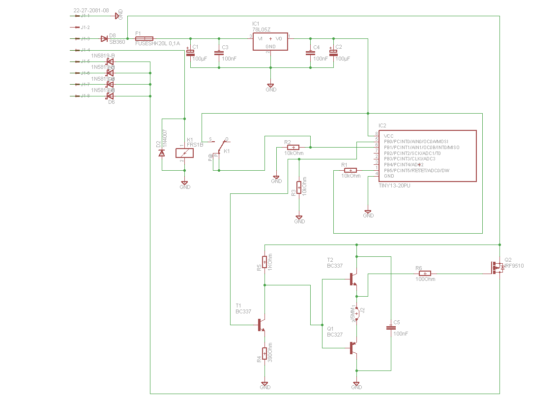

Hallo an alle!
Ich habe eine Schaltung gebaut in der ein Attiny ein Pwm Signal mit
2,4kHZ erzeugt, welches über eine Gegentaktendstufe zu einem MOSFET
(IRF4905) geht und sich von diesem auf 4x5 Watt Glühlampen aufteilt.
Vor diesen Glühlampen ist jeweils eine Diode (1N5819) damit diese
untereinander nicht verbunden sind, leider müssen diese sein...
Die Spannung für die Lampen kommt über eine weitere Diode (SB360), die
als Verpolungsschutz dient.
Mein Problem ist, dass die 4 1N5819 und die SB360 heiss werden.
Warum kann dass sein??? Ich weiss nicht mehr weiter...
Vielen Dank für eure Hilfe
LG Attiny13

Poste doch mal die Schaltung.
Warum gibst du dem Glühobst eine 2k4kHz PWM? Da reichen 100Hz volkommen
aus.

von attiny13 (Gast)
Danke erstmal für die schnelle Antwort ;)
Im Anhang die Schaltung, die Glühlampen sind nicht zu sehen, da sie über
einen Steckverbinder gegen Masse geschaltet sind.
Ich hatte die Glühlampen auch scon mit 300Hz angesteuert, wobei sie auch
heiss wurden :/
LG

von Horst Schlemmer (Gast)
Die vier parallel Dioden links am Rand. Das geht so nicht. Die haben
nicht alle die gleiche Flussspannung. Die mit der niedrigsten bekommt
den höchsten Strom, wird wärmer, die Spannung sinkt weiter usw. Dadurch
leitet immer eine einzige Diode den kompletten Strom. Deshalb hier ein
Vorwiderstand vor die Dioden(wg. des positiven Temp.koeffizienten).
Dadurch steigt der Spannungsabfall anstatt zu sinken, der Strom teilt
sich dann richtig auf.

Also... es fehlen Abblockkondensatoren beim uC! C2 könnte kleiner sein
(10uF), bzw. muss nicht sein.
Musst du die Lampen highside schalten?  Das geht weit einfacher:
P-FET mit PullUp sperren und mit std. NPN Transistor (BC817,BC547...)
gegen Masse einschalten.
Lg.

von tom69 (Gast)
Wofür sollen die Dioden gut sein???
von attiny13 (Gast)
Die Dioden sind aufgrund dessen, weil eine zweite bereits
funktionsfähige Schaltung die Lampen noch einzeln Schalten kann, bzw.
soll. Wenn diese Lampen miteinander verbunden sind geht das nicht mehr.
Ja stimmt nach den Dioden hängen die Lampen dran.

von Falk B. (falk)
Dann braucht man auch keine Widerstände zum Symetrieren!
So aus der Ferne ist das alles ein bisschen schwer zu erklären. Du hast
noch ein paar andere Unstimmigkeiten im Schaltplan. Kann zwar so
funktionieren, is aber nicht 'Stand der Technik'.
Das mit den Widerständen verbrät einiges an Leistung und wird heiß. Mach
mal lieber vier MOSFETs parallel und an jede Source jeweils deine Diode
+ Lampe.
Dann ist das gut. Die Ansteuerung kannst eigentlich so weit lassen.
Vor jedes Gate ein seperater 100R Widerst.
Also 4x100R, 4xMOSFET, 1xAnsteuerung, R4 kommt an Basis T1 gegen
M(Gegenkopplung ist hier nicht nötig), 100nF an den IC (Vcc->M), C2
kleiner
Auf gehts.
von Max H. (hartl192)
attiny13 schrieb:
> Hat vielleicht noch jemand eine Idee, warum die SB360 heiss wird?
2A*0.5V=1Watt
von Bestaendiger (Gast)
Das heißt, J1-5, J1-6, K1-7 und J1-8 sind nicht miteinander verbunden?
Falls ja, dann sind Dioden nicht parallel geschaltet und du brauchst
auch keine Ausgleichswiderstände.
von Falk B. (falk)
@ attiny13 (Gast)
Was heißt denn "heiß" bei dir? Bei 0,5A und ~ 0,5V Flußspannung macht
das 250mW, da wird die Diode einigermassen WARM, man kann sie aber noch
anfassen.
Und die SB360 ersetzen mit was robusterem, d.h. ein anderes
Gehäuse(viellecith TO220 oder so). Den hier geht natürlich auch einiges
an Verlusten verloren. Und weils heiß wird, brauchst du eine vernünftige
Kühlung.
Nein sie sind icht verbunden. Der Strom läuft über die Lampe und dann
jeweils über eine eigene Leitung nach Masse.

von Falk B. (falk)
@attiny13 (Gast)
>Horst Schlemmer schrieb:
Blech!
>OK. Was passiert wenn eine der Lampen defekt ist??
Nix! Lampen brennen durch und sind dann eine Unterbrechung. So what!
>Würde die Platine lieber so lassen, denn sie ist bereits fertig und wenn
>müsste ich sie komplett neu machen.
Dann tu das!
>Sie wird ca. 70°C heiss...
Das ist vollkommen OK!
Zu den 1N55819:
Die Diode hat bei 0.5A eine Flussspannung von ca. 0.55V, das macht
0.275W. Maximum Thermal Resistance, Junction to Ambient ist 100K/W,
macht also 27.5K Erwärmung. Bei einer Umgebungstemperatur von 23°C hat
die Diode eine Temperatur von 50.5°C. Kann man schon als heiß empfinden,
ist für die Diode aber kein Problem (maximale Temperatur: 125°C).
Zur SB360:
Die Diode hat bei 2A eine Flussspannung von ca. 0.55V, das macht 1.1W.
Maximum Thermal Resistance, Junction to Ambient ist 40K/W, macht also
44K Erwärmung. Bei einer Umgebungstemperatur von 23°C hat die Diode eine
Temperatur von 67°C. Das ist am Finger heiß, ist für die Diode aber kein
Miss bitte mal die Temperatur der Dioden.
von Teo D. (teoderix)
> Brauche ich nun Widerstände oder nicht?
NEIN
Also an den 1N5819 ist die Temperatur ca. 68°C und an der SB360 ca.
70°C-73°C.

von HildeK (Gast)
Wenn du Glühlampen mit PWM schaltest, dann kann, besonders bei kleiner
Einschaltdauer, der Strom schon mal wesentlich über dem Nominalwert
liegen. Die Glühwendel hat bei geringeren Temperaturen einen signifikant
geringeren Widerstand!
Ich habe mal einen kleinen PWM-STeller gebaut für nominal 10A. Der
Überstromschutz (ab ca.  12-15A) sprach bereits bei einer

von tom69 (Gast)
WARUM ein Verpolschutz, der so viel Ärger macht ???
Lass die Diode in Reihe weg. Wenn Du unbedingt eine Verpolschutz
brauchst, dann mach eine 3A Mittelträge Sicherung in die 12V Zuleitung
und eine 5A Diode parallel (K an +) am Eingang.
Da wird auch nichts mehr 70°C warm! Un wenn du mal verpolst, kommt eben
die Sicherung
> kleiner
Hier schlägt er Dir eine Einzelansteuerung der Lampen vor, hat nix mit
Deinen parallelen Dioden zu tun!
Da es noch keiner deutlich ausgesprochen hat:
Deine Schaltung funktioniert zufriedenstellend bis bestens!
Was geht hier den ab!
So jetzt werden wir alle wieder ruhig.
1. Mit Blech hab ich nix geschrieben. Das ist ein Kommentar von jemand
anderem, weil ich nicht dazu gesagt habe, das damit der Einschaltstrom
begrenzt wird(Stimmt. Tschuldigung :D ) Shottky Diode sind da anfällig.
Das sieht man im Datenblatt unter I2t Belastung. Das kommt vom
physikalischen Aufbau blablabla
In Kombination mit der Parallelschaltung sehe ich da wirklich ein
potentielles Problem der Stromaufteilung.
Bei jeder Glühlampe ist das so, auch die an der Decke(230V).
2. Wenn du deinen Finger draufhalten kannst und nix stinkt, ist alles
gut und nichts zu heiß
3. Skizze machen, wie du siehst ist hier ziemlich was los. Denn jeder
hat recht, aber leider hat keiner den kompletten Überblick über deinen
Aufbau.
