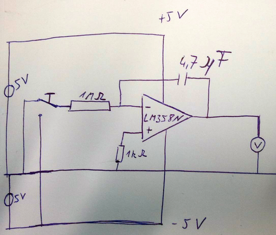

Hallo Zusammen,
ich habe mit einem Schalter und einem Operationsverstärker LM358N und
einem 4,7 µF Kunststoff-Folienkondensator eine invertierende
Integratorschaltung aufgebaut.
Die klappt auch soweit gut, das Integrationsverhalten passt, allerdings
habe ich Probleme mit der Spannungsstabilität.
Zunächst lade ich den Kondensator über eine negative Eingangsspannung
und kann so am Ausgang Spannungen zwischen GND und V+ erreichen.
Danach lege ich den negativen Eingang an GND  (die Kondensatorspannung
sollte also theoretisch konstant bleiben).

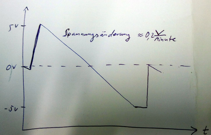

Stattdessen scheint sich der Kondensator langsam erst zu entladen und
dann weiter sogar negativ zu laden.
Meine Ausgangsspannung driftet ziemlich konstant mit 0,2V/Minute vom
Eingestellten Wert auf V-.
Wenn ich den Kondensator kurzschließe / entlade lande ich mit der
Ausgangsspannung wieder bei GND.
Ich habe zwei (Hand-)Skizzen angehängt, welche den Aufbau und das
Zeitverhalten veranschaulichen.
Da ich kein Mann des Fachs bin, kann ich dieses Verhalten nicht
nachvollziehen bzw. gegensteuern. Meines Erachtens müsste es mit dem
Operationsverstärker zusammenhängen.
Vielleicht kann mir jemand weiterhelfen, wie ich diesen Spannungsdrift
beheben kann bzw. was ich ändern muss? (Anderer OP?) Eine wesentlich
kleinere Änderungsrate (größerer Kondensator?) würde mir auch
weiterhelfen.
Vielen Dank im Vorraus, Norbert

Was du hier siehst ist der Eingangsruhestrom (Input Bias Current) des
Opamps.
Ganz beseitigen kannst du den Effekt nicht, weil ja auch der Kondensator
eine Selbstentladung hat. Du kannst aber zumindest einen Opamp nehmen,
dessen Bias-Strom extrem klein ist, bspw. einen TLC272, der zum LM358
pinkompatibel ist und auch sonst ganz ähnliche Parameter hat.
Der LM358 ist nicht besonders gut für einen Integrator geeignet. Da ist
einfach der Bias Strom zu groß, und auch die Offsetspannung kann stören.
Eine Drift von 0,2 V je Minute bei 4,7 µF entspricht einem Strom von
rund 16 nA - das ist sogar noch wenig für den LM358 (typisch 40 nA).
Für einen Integrator sollte man schon eine OP mit FET Eingängen nutzen.
Je nach Versorgungsspannung etwa einen TLC272 (bis etwa 12 V), LF412
oder ähnliches. Da sind die Biasströme rund 10000 mal kleiner, und meist
ist der Offset die begrenzende Größe.
p.s. die Bilder sind reichlich groß - so etwa 100 KBytes hätten es auch
getan.

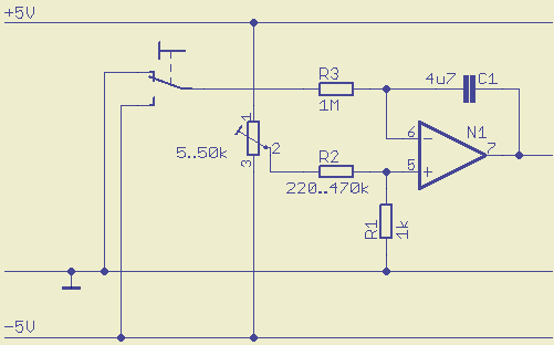

Du wirst schon eeinen deutlich bessren OpAmp brauchen, wenn du stabiler
sein möchtest. Vielleicht solltest du mla OpAmp Datenblätter lesen.

Wenn der Integrator stehen bleiben soll, verbindet an den Eingang nicht
mit Masse, sondern läßt die Verbindung offen. Damit entfällt der
Einfluss der Ofsetspannung - und dann lohnt sich ein FET OP auch
wirklich.

Warum hat eigentlich der Widerstand vor dem nichtinvertierenden Eingang
ausgerechnet 1 kΩ? Wenn du schon einen Widerstand vorgesehen hast,
solltest du auch den richtigen Wert dafür verwenden, nämlich den
gleichen, der auch vor dem invertierenden Eingang liegt (1 MΩ). Damit
kompensierst du den Bias-Strom, und die Ergebnisse sollten ein ganzes
Stück besser werden, ohne dass du dafür Einkaufen gehen musst.
Die schlechten Einflüsse von Offsetstrom und- spannung bleiben aber. Da
hilft nur ein besserer Opamp und/oder ein manueller Abgleich.
Vielen Dank für die freundliche Hilfe,
die Änderung in 1MOhm vor dem nichtinvertierenden Eingang hat das ganze
Problem reduziert, habe mich trotzdem nach einem OP mit niedrigerem Bias
Strom umgesehen und konnte das Ganze Problem so hinreichend korrigieren.
Danke schön.
