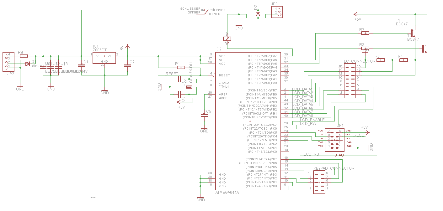

ich hab ein kleines Problem mit dem Sleep mode des Atmega 644.
wenn ich den Sleepmode einschalte reduziert sich zwar der Stromverbrauch
jedoch nicht mal ansatzweise auf den Wert der im Datenblatt steht.
Ich komm im Powerdown modus gerade mal auf knapp unter 4 mA und das ist
für eine Batterie Anwendung deutlich zu hoch.
Ich habe als Anhang meine Schaltung gepostet.

#3560688
Wo hast du denn den Strom gemessen ?
Der von dir verwendete Spannungsregler ist denkbar ungünstig für den
zweck.
Weil dieser alleine verbraucht schon ein paar mA ohne das du hinten
Strom raus ziehst.
Nimm einen Micropower Spannungsregler.
Derer gibt es viele verschiedene.
Findest du hier im Forum.

OP #3560813
Hallo und danke für die Antworten.
Ich hab den Quarz auf der Schaltung nicht verbaut und nutze nur den
Internen Oszillator.
Ich weis schon wie man ihn wieder aufweckt ;). Wollte aber nicht
hunderte Seiten Code posten also hab ich ein neuen Code angefangen um es
einfacher zu haben mit dem probieren.
Die SW ist schon fertig das Teil geht auch schlafen kann über das
Tastenfeld mit Pin Change Interrupt aufgeweckt werden LCD kann man schön
abschalten und und und.
Ich hatte die Versorgungsspannung der Platine gemessen. Wenn ich jedoch
den Spannungsregler umgehe, mein Netzteil auf 5V einstelle und die
Platine (Mikrocontroller) direkt versorge dann bin ich bei 6,5mA was
auch nicht sooo toll ist. LCD und Tastenfeld hab ich ja über eine
Stiftleiste angebunden. Habe diese auch schon abgezogen falls da strom
fließt aber dem ist nicht so.
Gruß und danke schon mal
Daniel

Gast #3561027
>Die Transitoren sind aus.
>Dienen ja dazu den den LCD abzuschalten wenn ich ihn nicht benötige.
Nimm das LCD mal raus.
Und das Relais an PA7 ist gar keine gute Idee.
Auch mal rausnehmen.
Gast #3561420
Du betreibst den ATmega644 hoffentlich doch nicht wirklich mit 6V
(7806)?
>Wenn ich jedoch den Spannungsregler umgehe, mein Netzteil auf 5V >einstelle und
die Platine (Mikrocontroller) direkt versorge dann bin ich >bei 6,5mA was ...
Und der 7806 steckt dann noch in der Schaltung?
OP #3561887
Hallo Zusammen,
Ich hatte den LCD schon ab und auch das Tastenfeld.
Hab das alles im Hauptprogramm so gestaltet das alles aus ist vor dem
Sleep.
Deswegen hab ich auch das kleine Programm oben geschrieben das nur in
den Sleep geht und sonst nix macht.
Es ist ein 7805 in der Schaltung und kein 7806. Sind ja Baugleich und da
muss ich wohl ein falschen aus der Lib erwischt haben.
Der 7805 war noch in der Schaltung drinne als ich direkt (mit 5V)
Versorgt hatte. Das könnte natürlich für den hohen Verbrauch beim direkt
Versorgen zuständig sein.
Die Platine wird aber von Außen mit 14,8V versorgt von 4 LI Akkus.
Brauche 12V für ein Aktor der über das Relay schaltet wird.
Es handelt sich hierbei um ein REED Relay was auch wunderbar
funktioniert.
Warum ich das Ding jetzt rauslöten soll verstehe ich jetzt aber nicht
ganz?
Der Ausgang ist auf low gesetzt Spannung liegt da auch keine an und
somit fließt dann da auch kein Strom.
Daniel
Gast #3562518
>ganz?
Wenn alles ab ist was Strom ziehen könnte sollten da keine
6mA mehr gezogen werden. Also LCD raus, JTAG ab, Keypad ab,
Relais weg, 7805 weg.
Ich hoffe dein Reed Relais hat eine eingebaute Freilaufdiode.
Sonst hat es dir möglicherweise den Portpin schon angeschossen.
OP #3568837
Hallo alle zusammen.
Nach einer Erkältung bin ich jetzt wieder am Start und habe auch den
Fehler gefunden.
Der Übeltäter heißt hier 7805. Der Baustein zieht im Leerlauf 5mA. Ich
habe hier im Forum einen anderen Beitrag zu Thema Batterie Betriebene
Geräte gefunden wo die reden von einem Baustein namens LP2950 ist. Hab
mir den Spannungsregler bestellst und eingelötet. Nun hab ich im Sleep
einen Stromverbrauch von 100nA was absolut okey ist für einen Linear
Regler.
