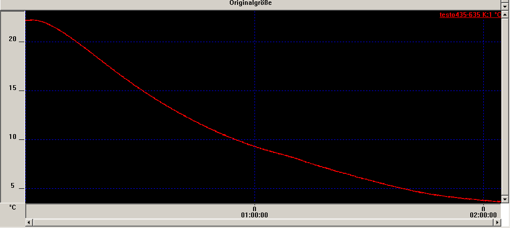

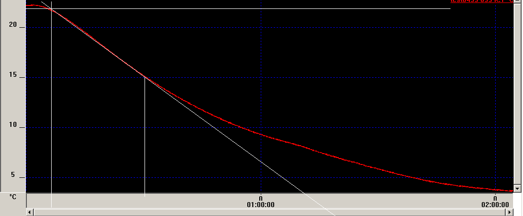

Anbei ein Diagramm das ich aufgenommen habe: Hier hab ich einfach fast
die volle Leistung ans Peltier geschalten und die Temperatur mitgemessen
(auf der X-Achse sieht man die Zeit, 2h). Kann ich nun daraus die
Regelparameter bestimmen?
LG

Sieht nach nem PT2 System aus.
Da das System echt Träge ist, ist ein hoher P Anteil denkbar.
Ich empfehle WinFact...
Damit kann man ziemlich genau simulieren wie sich der Regelkreis
verhält!
von Ulrich (Gast)
Für da Bestimmen der passenden Regelparameter passt die Kurve im Prinzip
schon: interessant ist vor allem der aller erste Teil, vom Anschalten
der Kühlung bis zu den ersten etwa 20 Minuten. Das ist die Sprungantwort
des System. Wichtig ist dabei auch die Zeitskala nach dem Anschalten.
Aus der Sprungantwort lassen sich ganz gut die Parameter bestimmen. Als
Beispiel:
http://www.rn-wissen.de/index.php/Regelungstechnik#Dimensionierung_nach_Einstellregeln
Ein 2. Punkt wäre noch die Linearisierung der Kühlleistung vs. PWM Wert.
Das Peltierelement sollte nicht direkt das PWM Signal abbekommen - das
ist zum einen nicht so effektiv und zum anderen soll es nicht so gut für
die Lebensdauer sein. Die Kurve PWM Wert vs. Kühlleistung zu bekommen
ist leider relativ zeitaufwendig: am einfachsten wohl für etwa 4 oder 5
verschiedene PWM Werte die Kurve wie oben aufnehmen (je etwa 1/Stunde
sollte reichen) - daraus die maximale Steigung bestimmen und gegen den
PWM Wert auftragen. Das sollte eine Parabel geben mit einem Maximum etwa
beim maximalen PWM-wert oder ggf. auch etwas darüber.

Man kann es auch übertreiben. Bei einer Zeitkonstante von ~1h reicht
eine Abtastfrequenz von 1 Hz locker aus!
Und man braucht auch selten eine Float-Zahl, Festkommaarithmetik tut
es meistens auch deutlich resourcenschonender.
http://de.wikipedia.org/wiki/Regler
http://de.wikipedia.org/wiki/Faustformelverfahren_%28Automatisierungstechnik%29

Ich habe nun die Parameter aus der Kurve bestimmt (Skizze siehe Anhang):
Tu = 350s
Tg = 4300s
Ks = -0,011 °C/s
Daraus die Parameter (z.B. nach Ziegler/Nichols) berechnen:
Kp = 573 s/°C
Tn = 1155 s
Ki = Kp/Tn = 0,496 1/°C
Ich werde die Parameter natürlich noch genauer bestimmen, wichtig ist
nur ob die Vorgehensweise stimmt. Ist das so korrekt?
Ich nehme an, dass es hier nicht auf eine große Genauigkeit der
Parameter ankommt, richtig? Sprich: es ist nicht wirklich entscheidend,
ob z.B. Kp nun 570 oder 580 ist. Oder kokmmt es hier wirklich auf sehr
genaue werte an?
Mit diesen beiden Werten kann ich nun die Reglergleichung aufstellen...
Würde mich sehr über eine Rückmeldung freuen :)

von Ulrich (Gast)
Der Wert von KS ist oben falsch bestimmt worden. Das gibt grob abgelesen
aus der Graphik etwa -30 K Temperaturänderung für eine Änderung des PWM
Wertes von vermutlich etwa 50 . Das sollte also irgendetwas in der
Größenordnung -0,5 °C/pwm-schritt . Entsprechend sind berechneten Ki und
Kp deutlich zu groß.
Der 2. Punkt ist, dass es sehr wahrscheinlich keinen linearen
Zusammenhang zwischen dem PWM Wert und der Kühlleistung gibt. Da müsste
man noch den Zusammenhang aus messen / Schätzen und berücksichtigen.
Wenn man für den ersten Versuch linear nähern will, müsste man eher die
größte Steigung nehmen. Das dürfte bei einem kleinen PWM Wert der Falls
ein, vermutlich so das man auf Ks von rund -1 °C/pwm-schritt kommt.
Wenn immer nur das eine Ziel angestrebt wird, und entsprechend der PWM
Wert meistens in einem engen Bereich bleibt kann man ggf. auch mit der
Steigung in dem Bereich besser fahren - da wäre dann Ks vermutlich sogar
eher kleiner (vom Betrag).
Im Idealfall braucht man halt die richtige Umrechnung von PWM nach
Leistung (nicht unbedingt in W, eher relativ zur Leistung bei der
Sprungantwort oben) und zurück von der Leistung in den PWM Wert.

von Ulrich (Gast)
Das System sieht mir schon recht träge aus. Wie gut der Regler sein muss
hängt davon ab wie stark und schnell die äußeren Störungen sind. Ein
wesentlicher Einfallspunkt für externe Störungen ist eine Veränderung
der Temperatur auf der heißen Seite des Peltierelements. Die Schlägt
halt fast direkt und ggf. auch recht schnell durch. Die Forderung das
die Warme Seite um weniger als 1 K in etwa 1/2 Stunde gestört wird ist
schon eine recht heftige Einschränkung, zumindest bei Luftkühlung. So
gering sind da die Anforderungen an den Regler gar nicht.
Ob man das linearisieren braucht, hängt davon ab wie dicht man an den
Optimalen Strom bzw. die maximal mögliche Kühlleistung kommt. Nahe an
der tiefsten Temperatur wird die Kurve schon sehr flach. Da ist dann die
lineare Näherung nicht mehr wirklich brauchbar. Wo der optimale Strom
für das System (incl. nicht perfekter Kühlung auf der heißen Seite)
liegt sollte man schon etwa wissen - das braucht man auch schon für eine
sinnvolle Begrenzung des Stromes. Wenn man die Größe hat, kann man das
auch gleich richtig nutzen.
Wenn die Kühlung auf der heißen Seite schlecht ist, wird das ganze ist
sogar noch etwas komplizierter: mit einem Sprung im Strom ändert sich
dann nämlich auch die Temperatur auf der heißen Seite. Der Effekt hängt
dann auch noch anders vom Strom ab als die Kühlwirkung auf der kalten
Seite.  Es wäre da schon gut zu wissen, wie die Kühlung der heißen Seite
aussieht.
von Werner13 (Gast)
@Ulrich:
Achso, ich hatte die Steigung der Kurve berechnet (bezogen auf die
Zeit), das solte eigentlich wie du sagst auf die Stellgröße bezogen
werden... Danke für den Hinweis!!!!
Also: ich hatte bei dem Versuch eine DutyCycle von 75% eingestellt. Die
Istgröße (Temperatur) ändert sich um 20°C. Das gibt dann einen Ks Wert
von 20°C / 0,75 = 26,66 °C/%
Richtig?
Daraus ergeben sich dann folgende neue Werte für den Regler:
Tu = 350s
Tg = 4300s
Ks = -20°C / 75% = -0,266 °C/%
Kp = 0,9/Ks * Tg/Tu = -41,46 %/°C
Tn = 3,3 * Tu = 1155s
Ki = Kp/Tn = -0,036 %/(s°C)
Passt die Berechnung nun so?
Ich hab mir den Regler mit den falschen Werten vorher theoretisch
durchüberlegt, und das ist mir echt komisch vorgekommen. VBielleicht
passts mit diesen Werten nun besser!
@All: Danke für die anderen zahlreichen vorschläge, aber ioch will den
weg mit dem PI-Regler weitergehn, weil ich das Modul für viele andere
Anwendungen auch brauchen werde!
Vielen Dank!

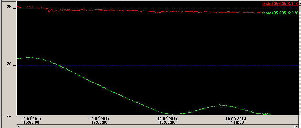

von Werner13 (Gast)
Hallo!
Habe nun folgenden Regler implementiert:
S32 controlled_variable = 0;
S32 Kp = -41;
double Ki = -0.036;
double Kd = 0;
double offset = 0;
double offset_sum = 0;
double old_offset = 0;
Regler:
offset = nominal_value - actual_value;
offset_sum += offset;
if(offset_sum <=-250)
      offset_sum = -250;
if(offset_sum >=250)
  offset_sum = 250;
22
23
controlled_variable = Kp * offset + Ki * Ta *  + Kd * (offset -old_offset) / Ta;
24
old_offset = offset;
25
26
if(controlled_variable > 70)
27
28
  duty_cycle = 70;
29
30
if(controlled_variable <= 0)
31
32
  duty_cycle = 0;
33
34
if((controlled_variable < 70) && (controlled_variable > 0))
35
36
         duty_cycle = (U8)controlled_variable;
37

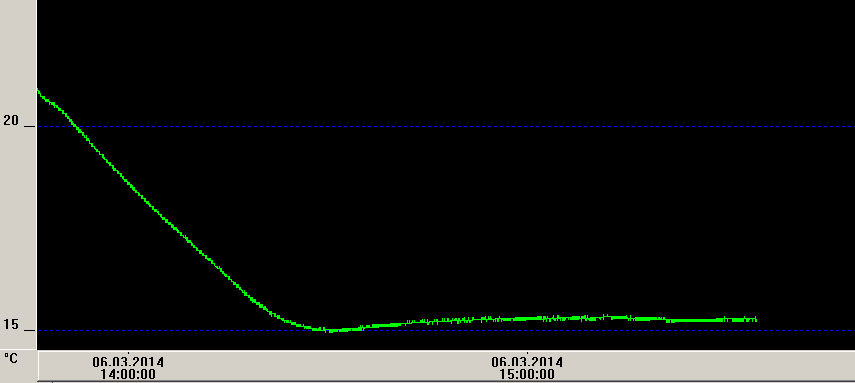

Habe nun den Regler für einen Sollwert von 15.0°C aufgerufen, die
Starttemperatur war ca 21°C
Im Anhang das Ergebnis... Sieht meiner Meineung nach super aus. Aber:
Was mir aufgefallen ist, ist, dass die offset_sum für den I-Anteil immer
in Sättigung bleibt! Der Regler regelt die Temperatur auf 15,3°C ein,
der kleine Offset ergibt sich durch ungenauigkeiten bei der
Temperaturmessung... D.h. der Offset wird eigentlich nie positiv, somit
bleibt der offset_sum wert immer wuf -250. Wie ist das zu bewerten?
Eigentlich sollte der Wert ja dann um 0 pendeln und im immer kleiner
werden, oder?
von Werner13 (Gast)
Anhang vergessen...
von Karl H. (kbuchegg)
Das war zu erwarten.
Dein System ist so träge, dass sich der Fehler hier
von einem Reglerdurchlauf zum nächsten überhaupt nicht großartig
verändern KANN.
Wenn du also einen Fehler von sagen wir mal 1° hast, dann hat sich
offsetSum spätestens 500 Durchläufe durch die Reglerschleife später auf
250 hochgeschaukelt und bleibt auch dort. 500 Reglerdurchläufe dauern
bei dir wie lange? Wenn die 5ms noch gelten, dann sind das gerade mal
2.5 Sekunden. Und um wieviele Grad kann sich dein Kühlgut in 2.5
Sekunden abkühlen (oder erwärmen)?
Dein Peltier arbeitet jetzt volle Pulle und verringert den Fehler. Der
Fehler sei dann irgendwann bei -1°. D.h. die Summierung verringert jetzt
wieder offset_sum. Aber in welcher Zeit? Aus symetrischen Überlegungen
heraus: 2.5 Sekunden später hängt deine offset_sum bei -250. Und wieder:
in diesen 2.5 Sekunden hat sich aber die Temperatur des Kühlgutes mit
Sicherheit nicht großartig verändert.
Dein Regler pendelt also mit dem I-Anteil mehr oder weniger ständig
zwischen Minimum und Maximum, weil sich in der Zeit in der offset_sum
NICHT an einem Endanschlag hängt, die Temperatur deines Kühlgutes gar
nicht soviel verändern kann, dass die Aufsummierung mittendrinn irgendwo
stoppen würde.
> werden, oder?
Zerleg das hier
mal in die Einzelteile
  pPart = Kp * offset;
  iPart = Ki * Ta * offset_sum;
  dPart = Kd * (offset -old_offset) / Ta;
  controlled_variable = pPart + iPart + dPart;
und sieh dir die einzelnen Anteile an.
PS: Ist das ein Fehler in deinem Code?
Sieh dir in der Reglergleichung mal den I-Anteil an. Da fehlt doch ein
offset_sum.
von Werner13 (Gast)
Hallo KarlHeinz,
ja stimmt, das ist ein Fehler im Code, wollte nur das Prinzip posten,
der originalcode enthält strukturen usw, was es zur diskussion unnötig
verkompliziert... In Wirklichkeit ist das richtig implementiert!
Ok, werde die Anteile mal zerlegen...
Aber ist das prinzipiell ein Problem, wenn dieser Anteuil in Sättigung
bleibt? Ich meine, der regler funktioniert seht gut, weas würde sich
ändern, wenn dieser Anteil nicht in Sättigung bleibt? Wo liegt das
Problem wenn der Anteil in Sättigung bleibt? Gibt es hier dann ev. ein
Probelm, wenn eine Störgröße einwirkt?
Ist meine Theorie richtig, dass der Anteil im eingeschwngenen Zustand
idealerweise um null pendelt?
> bleibt?
Offensichtlich nicht.
Es bedeutet nur, dass du dir in diesem konkreten Fall viel zu viel
Arbeit gemacht hast.
Wobei das pendeln im Idealfall sich auf einen Wert einpendelt (wenn es
keine externe Störgröße gibt).
Aber ob du das bei diesem konkreten System jemals sehen wirst. Ich hege
da so meine Zweifel. Man kann es auch so sagen: dein Regler ist viel zu
schnell für dieses träge System. Ich würde sogar soweit gehen zu sagen,
dass man das an deinen K-Werten schon erkennen kann.
Einem Kp von -41 steht ein Ki von -0.036 gegenüber. Da ist ein Faktor
1000 Unterschied.
>S32 Kp = -41;
>double Ki = -0.036;
>double Kd = 0;
Wolltest du nicht Festkommaarithmetik nutzen? OK, das ist hier nicht
wirklich kritisch, aber double ist auch Overkill. float reich
vollkommen.
Meiner Meinung nach nicht. Du hast noch ein ganz schönes Schwingen
drauf, was gerade bei den hohen Zeitkonstanten recht hervig ist. Deine
Reglerparameter sind noch nicht optimal.
Was ein klares Zeichen für einen Fehler ist.
FALSCH! Ein digitaler Regler macht aus Sicht von "innen" KEINERLEI
Fehler, schon gar nicht als PI Regler. D.h. der digitale IST-Wert ist
IDENTISCH zum digitalen Sollwert, wenn der Regler eingeschwungen ist.
Wenn nicht, ist was faul. Natürlich ist die IST-Wert erfassung sprich
Temperaturmessung nie perfekt, aber das spielt für dieses Problem keine
Rolle. Der Regler wird solange arbeiten, bis SOLL==IST ist.
Du hast noch einen Bug.
>werden, oder?
offset sollte um 0 pendeln und der I-Anteil dann konstant bleiben aber
nicht in Sättigung. Vielleicht ist deine Sättigungsgrenze zu klein?

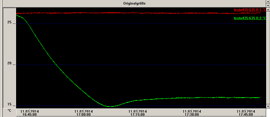

Habe nun die Windup Grenzen auf -2000 bis +2000 erhöht, den Rest
gleichgelassen. Habe deswegen bipolar gewählt, weil sich die Temperatur
ja theoretisch auch von der anderen Seite nähern könnte...

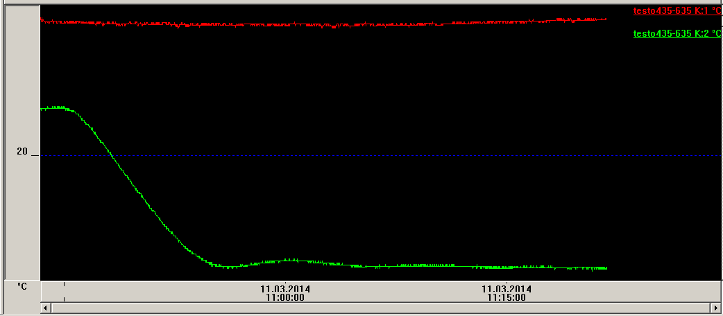

Ergebnis im Anhang...
Da ist mehr schwingen drauf als vorher, aber der offset_sum ist nicht
mehr dauernd über den grenzen, sondern liegt zum schluss so zwischen
-600 und -800... Ist das nun eine verbesserung oder nicht?
Was soll ich als nächstes ändern, damit ichd as Schwingen loswerde? Eine
Erhöhung des P-Anteils würde die Distanz zwischen Kp und Ki noch weiter
erhöhen...
Danke!
von Falk B. (falk)
@ Werner13 (Gast)
Eine Verbesserung. Wie sieht dein offset aus? Der muss um 0 herum
pendeln.
Reglerparameter optimieren.
> Eine
>erhöhen...
Das ist erstmal egal. Im I-Anteil steckt auch das Verhältnis
Abtastfrequenz zu  Reglerzeitkonstante. Und da deine Abtastfrequenz im
Verhältnis zum Zeitkonstante des Systems sehr groß ist, muss der
I-Anteil sehr klein sein. Passt schon.

von Ulrich (Gast)
Der Überschwinger ist schon deutlich. Da wäre eine bessere Anpassung der
Regelparameter angesagt. In der Einfachen Form wohl einfach Ki und Kp um
den gleichen Faktor kleiner zu machen, denn die berechnete Wert sollten
etwas zu groß sein - so wie ich es schon oben erklärt hatte. So schlimm
ist das Nachschwingen nicht, da könnte auch schon ein Faktor von 1,2-1,5
ausreichen statt der knapp 2 auf Grund der Kennlinie.
Alternativ könnte man auch die Linearisierung der Kennlinie des
Peltierelements machen: also Ki und Kp auf die Leistung anpassen (Faktor
75 kleiner) und dann per 80*(1-sqrt(p)) auf den PWM Wert kommen. Für
kleine PWM Werte ist das etwa der Faktor 2 für Ki und Kp. Die
Linearisierung sollte etwas besser sein, bei deutlich tiefere
Solltemperaturen und damit großen PWM werten. Wenn es sehr dicht an die
minimale Temperatur geht müsste man wohl noch mal den Optimalen Strom
(hier PWM Wert 80 angenommen) überprüfen.
Gegen den ersten Überschwinger könnte ggf. die Antiwindup Lösung über
die Sättigung des Stellgliedes besser sein, muss aber nicht.
Alternativ könnt man auch die Grenzen enger legen, indem man ausnutzt
das man weiß, das für diese Temperatur der Integralwert sich irgendwo
bei -600 bis -800 einpendelt. Da könnte man also die Werte auf z.B. -400
bis -1000 einschränken. Aber aufpassen - mit geänderten Regelparametern
und anderer Solltemperatur ändert sich auch das Intervall.
Schließlich gäbe es noch die Möglichkeit einen PID Regler statt PI zu
wählen - der kann besser werden.

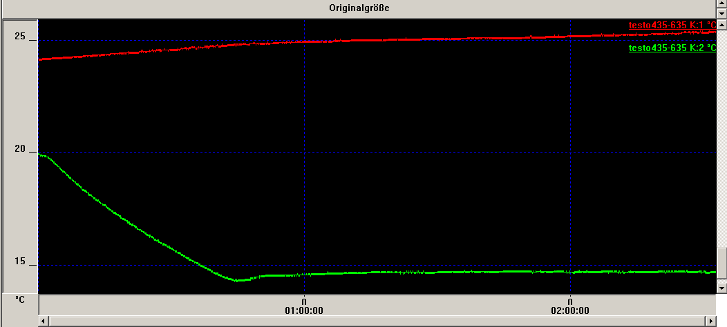

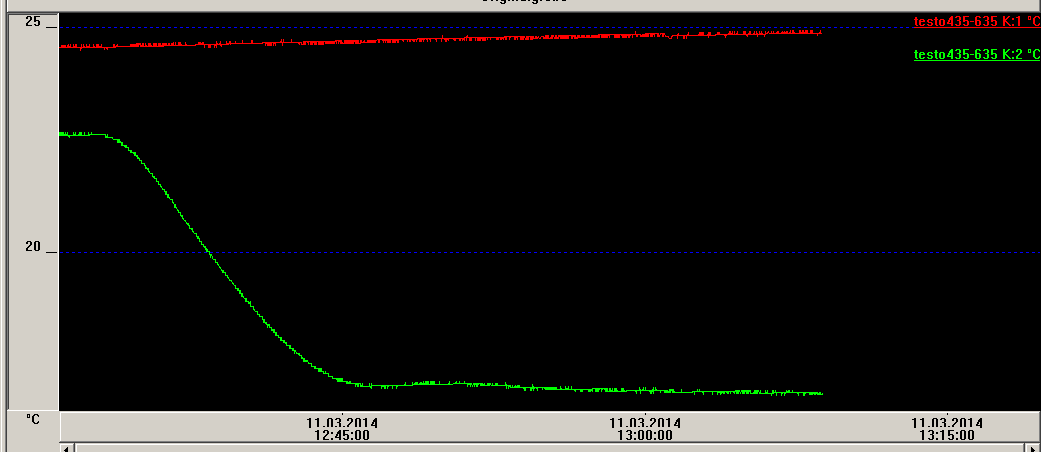

von Werner13 (Gast)
Hallo!
Bei der Messung nur mit dem Kp Anteil hat das System (ganz leicht) zu
schwingen begonnen bei Kp = -200. Nun hab ich einen Ki von -0.03
dazugegeben und folgendes Ergebnis errreicht (sieh Anhang).. Die
Interferenz zum  Schluss war eine Störgröße (Deckel des Behälters wurde
geöffnet)... Abegsehen davon sehe ich ein deutliches Überschwingen und
danach ein leichtes Steigen der Temperatur... Das ist kein gutes
Ergebnis... Was ich noch bem,ekrt hatte, dass der DutyCycle am Anfang in
der oberen Sättigung war (maximaler Wert, ist auch OK, er muss ja so
schnell wie möglich kühlen) und dann bei ersten Unterschwinger war der
DutyCycle in unterer Sättigung (also 0, die Kühlung wurde
abgeschalten)...
Was meint ihr dazu?

von Falk B. (falk)
@ Werner13 (Gast)
>geöffnet)...
Womit die Messung sinnlos wurde.
>Ergebnis...
Du hast es erfasst.
>Was meint ihr dazu?
Da ist noch Luft für Verbesserungen. Man sollte vielleicht erstmal noch
einen Test machen. Peltier auf maximale Kühlung für 1-2h, damit sieht
man welche Reaktionzeiten man beim Kühlen hat. Dann Peltier aus für 2h,
dann sieht man, wie das System sich wieder erwärmt. Denn soooo einfach
ist dein Regelkreis nicht, weil die Erwärmung rein passiv über die
Umgebung erfolgt, aktiv per Peltier machst du das ja nicht. Damit hat
man ggf. verschiedene Zeitkonstanten, die man berücksichtigen muss. Der
klassische Regelkreis aus dem Lehrbuch kennt so ein Problem nicht.

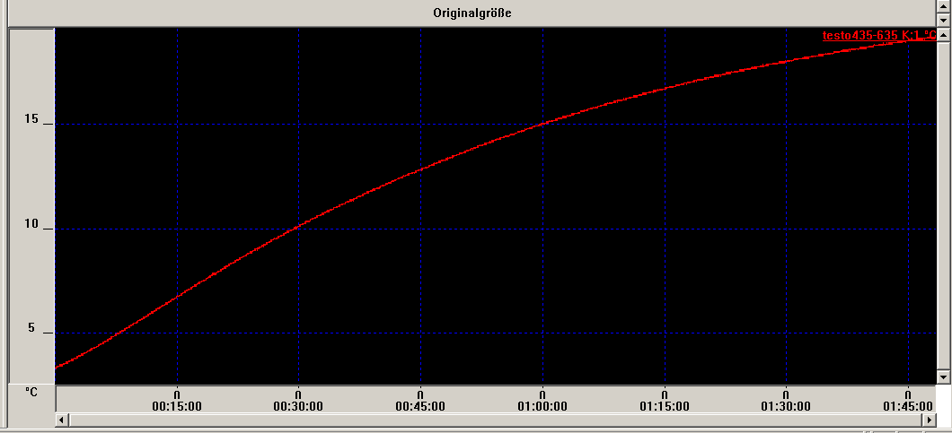

von Werner13 (Gast)
Hallo, anbei der test...
Kühlung_ein: System wurde mit voller Leistung gekühlt
Kühlung_aus: Kühlung abgeschalten.
Anbei auch noch ein test, der gerade durchgeführt wurde: Ich habe die
WindupGrenzen wieder auf 1000 und -1000 gesetzt, zum schluss war die
Regelabweichung konstant auf -0.03, die offset summe war jedoch wieder
über der Grenze (konstant -1000).
Was sagt ihr dazu?

von Falk B. (falk)
Es ist ja halbwegs symetrisch, kühlen von 25 auf 5C dauert ~2h, Erwärmen
auch. Glück gehabt. Damit sollten mit den klassischen Methoden eine gute
Regelung hinkriegen.

@ Werner13 (Gast)
Also das sieht schon recht gut aus. Leichtes Überschwingen und dann
relativ schnell eingeschwungen.
> Ich habe die
Wie soll das gehen, wenn sie begrenzt wird?

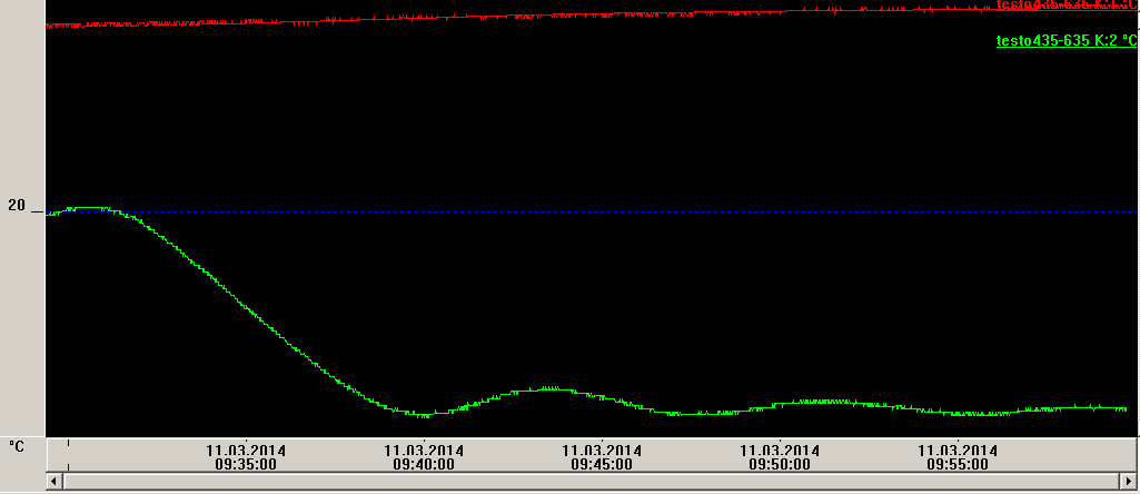

von Werner13 (Gast)
Habe jetz bevor du geantwortet hast dei Windup wieder auf +/- 1500
gesetzt, ohne Ki zu ändern... Nun hab ich wieder ein relativ großes
Schwingen drauf, das konstant bleibt (+/- 1°C).... Hab leider kein
aktuelles Bild dazu...
von Werner13 (Gast)
Nun hab ich Ki gedrittelt, auf -0.01, Kp ist weiter auf -200. Das System
schwingt wieder, siehe Anhang
von Lurchi (Gast)
So sinnlos ist die Messkurve mit der Störung nicht - nur das die Kurve
relativ kurz danach aufhört. Dort hat man das Verhalten nach einer eher
kleinen Störung (ohne Sättigung) - dass wofür der klassische Regler und
die Einstellregeln für die Regelparameter ausgelegt sind.
Das der Regler nach dem voll Kühlen dann noch einmal bis auf 0 zurück
geht ist im Prinzip noch nicht falsch (ein optimaler Regler würde das
vermutlich auch tun), aber doch eher ein Zeichen dafür das der Regler
nicht gut aus der Sättigung herauskommt.
Die Größe des ersten Überschwingers ist ein Kombination aus einer
Anregung bzw. Störung durch den Sättigungszustand und der Fähigkeit des
Reglers sich von der Störung zu erholen. Die Fähigkeiten des Reglers
sieht man daran wie es danach von unten in Richtung Sollwert geht, und
das ist bei einigender Kurven oben gar nicht so schlecht.
Der eine Überschwinger ist bei einem PI Regler nicht zu vermeiden anders
kommt der Integral-anteil nach der Sättigung nicht wieder zurück auf den
richtigen Wert. Die Größe des Überschwingers kann man aber über die eine
bessere Anti Windup Strategie reduzieren, etwa das integrieren
auszusetzen wenn die Sättigung erreicht ist, oder sehr viel enger
gesetzte (und dafür an die Solltemperatur angepasste) Grenzen.
Für einen schnellere Regler, der sich besser von der Störung erholt
müsste man sonst ggf. auf einen PID Regler gehen - da geht es auch ohne
den ersten Unteschwinger.

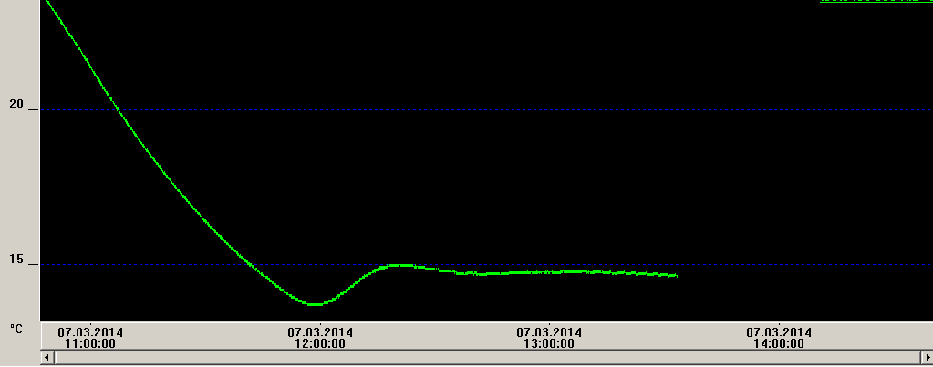

von Falk B. (falk)
http://de.wikipedia.org/wiki/Faustformelverfahren_%28Automatisierungstechnik%29#Empirische_Dimensionierung
Also P runternehmen und schauen.
Tempregelung3.png sieht schon ganz gut aus, weil dort der I-Anteil nicht
in die Sättigung geht, das vereinfacht einiges.

von Werner13 (Gast)
Nachdem ich nun den Temperatursensor direkt am Metall angebracht habe,
habe ich auch eine neue regelstrecke...
Hab nun einen test nur mit aktivem P-Anteil (Kp = -50) gemacht, anbei
das Ergebnis... Zeigt ein eindeutiges Schwingen... Also der nächste
Schritt wäre, Kp verringern und nochmal testen, richtig?
Ich habe die Regelung auf 15°C eingestellt, damit ich nicht immer so
lange warten muss... Im richtigen System wird dann aber auf ca 7°C
geregelt, ist das ein Problem? Kann das verglichen werden oder muss ich
auch bei den tests immer auf 6°C regeln?
Das ist nur Kp?
Dann ist |Kp| etwas zu groß.
Kp = -30
sollte die Schwingneigung verringern.
von Werner13 (Gast)
Jap das ist nur Kp. Genau, das habe ich auch geplant, werde den Kp mal
auf -30 setzen...

von Werner13 (Gast)
Hier das Ergbenis mit einem Kp von -30... Die schwingung ist deutlich
geringer! soll ich nun mit Kp noch weiter runter gehn oder kann ich nun
schon einen kleinen Ki Anteil dazugeben?
LG
von Werner13 (Gast)
habe den Kp nochmal auf -25 verringert... hier das ergebnis, ichd enke
ich werde den Kp nun so lassen...
Nun soll ein I-Anteil dazu... Wie soll ich hier vorgehen? Ich welcher
Größenordnung soll der für erste Tests liegen? Wie kann ich dann
erkennen, ob der Ki Wert zu groß bzw zu niedrig gewählt wurde?
Danke!
von Werner13 (Gast)
habe nun einen I-Anteil dazugetan:
Kp wie vorher -25
Ki -0,05
Windup-Grenzen für Ki: -1500 und 1500
Das Ergenis im Anhang, zum schluss war die Regelabweichung konstant bei
0,003 und die Summenabweicheung für den I-Anteil (offset_sum), bei der
die Begrenzung -1500 bis 1500 eingestellt ist, lag bei -466 (auch
ziemlich konstant). Das sieht meiner Meinung nach super aus, oder? Den
kleinen Unterschwinger am Anfang benötige ich ja, sonst komme ich nie
aus der Windup-Grenze zurück. Also bei einem I-Anteil und Windup Grenze
geht das gar nicht anders, richtig?
Danke!
von Werner13 (Gast)
Wieder mal anhang vergessen...
von Falk B. (falk)
@ Werner13 (Gast)
>0,003
Sollte nicht so sein, kann aber ein Artefakt deiner Fließkommazahlen
sein.
Sieht gut aus.
Keine Ahnung, kann sein. Aber denk dran, du regelst jetzt die Temperatur
an deinem Gehäuse, nicht in der Luft. Ob das gut oder schlecht ist,
musst du wissen.
von Lurchi (Gast)
Sofern der Sollwert bei etwa 16 C liegt, sieht die Kurve schon brauchbar
aus - sonst ist da wohl noch was am Programm (nicht nur die Parameter)
falsch. Viel besser geht ggf. mit einem PI Regler nicht - zumindest
nicht für den reinen Regler. Bei der Anti-windup Lösung könnte man es
noch besser machen und damit den 1. Unterschwinger kleiner bekommen. Mit
der Gewählten Form über die Begrenzung des Integralteils und einen PI
Regler geht es nicht ohne den Unterschwinger - je enger man die Grenze
wählt, desto kleiner wird der Unterschwinger. Da der Wert, der sich
schließlich einstellt von der Temperatur (und den Umgebungsbedingungen)
abhängt, ist das mit der passenden Grenze nicht so ganz einfach. Die
meist bessere (und auch einfacher, weil man die Grenzen nicht schätzen
muss) Lösung ist Antiwindup über die Begrenzung des Stellgliedes: da
kommt man aus der Übersteuerung eher mit einem zu kleinen Integralwert
und nähert sich von oben an. Im Idealfall braucht man aber auch da einen
Schätzwert für den PWM Wert als Funktion der Solltemperatur.
Ein Problem was man aber noch hat, ist dass das Peltierelement
nichtlinear ist. Damit sind die optimalen Regelparameter von der
Temperatur abhängig. Sofern der PWM Wert linear in einen Strom übersetzt
wird, wird zu höheren Strömen bzw. tieferen Temperaturen das Stellglied
weniger wirksam. Damit wird der Regler langsamer (geringere
Schleifenverstärkung), aber immerhin nicht instabil. Schlimm wird es vor
allem wenn man sich der minimal erreichbaren Temperatur annähert.
Bei höheren Temperaturen könnte der Regler noch etwas schneller werden -
aber wohl auch nicht so viel das er instabil wird.
Da der prinzipielle Zusammenhang Strom - Kühlwirkung bekannt ist
(Parabel), ist der Aufwand für die Linearisierung auch relativ gering -
eine nur näherungsweise (weil der optimale Strom nicht genau bekannt
ist) Linearisierung ist immer noch besser als keine. Für die 15 Grad
bringt das noch nicht viel, aber bei den 5 Grad als Zieltemperatur kann
das schon etwa einen Faktor 2 (den hätte man etwa bei der Hälfte des
optimalen Stromes) in den Regelparametern ausmachen.
