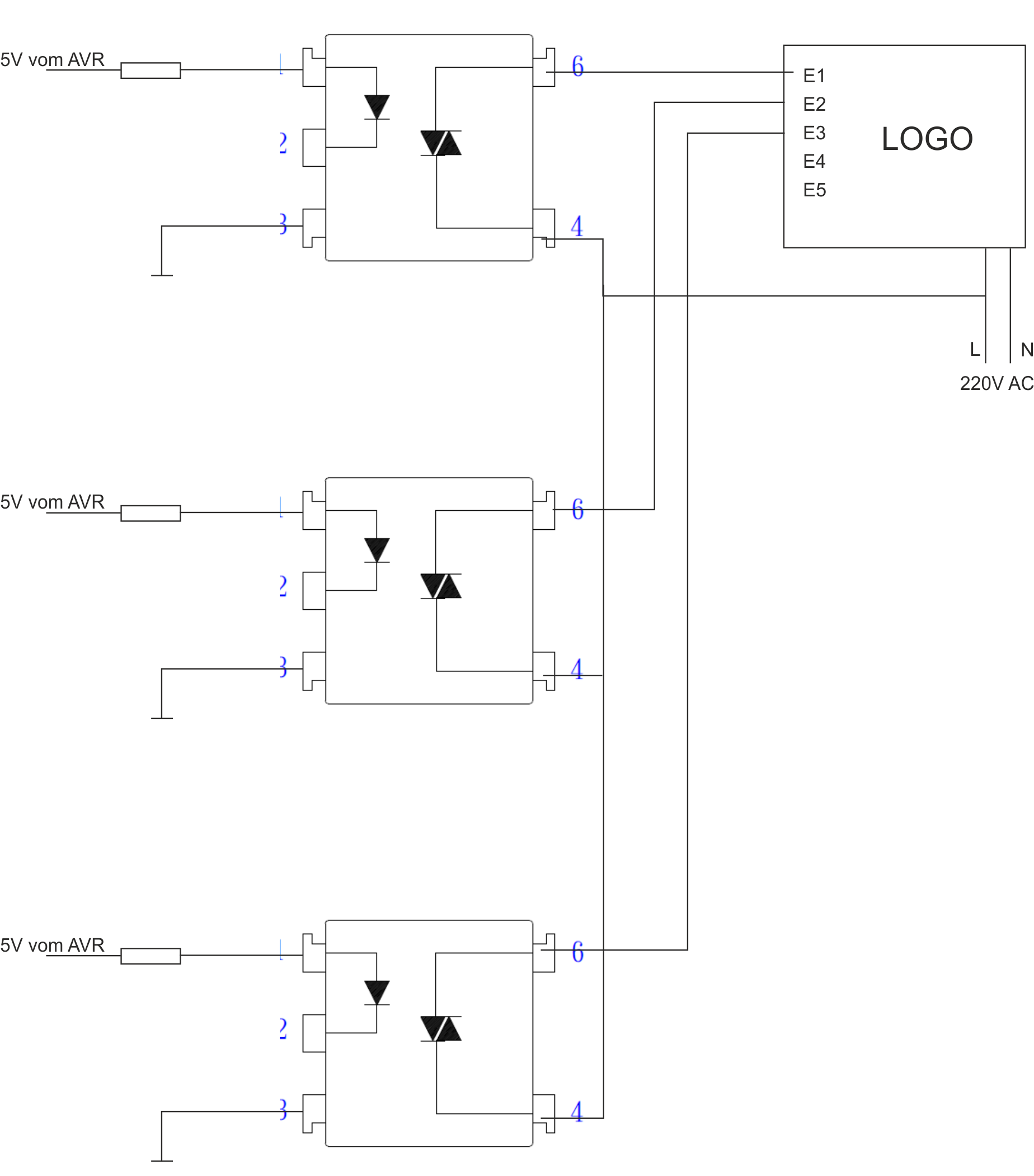

Ich will folgendes bei einer Schwimmbadsteuerung lösen:
Die Steuerung ist mit einem Siemens LOGO 230 Volt und 2 E/A Bausteinen
realisiert. Die Eingänge erfordern soweit ich weiss Signale von über 80
Volt um als HIGH erkannt zu werden. Momentan wird einfach per
Taster/Schalter Netzspannung angelegt.
Ich will nun Digitalausgänge eines Arduino benutzen, um die Eingänge des
Logos zu aktivieren. Die einfachste Lösung wäre mit Relaiskarten, aber
man will es ja etwas eleganter. Der Strom dürfte äusserst gering sein,
der am LOGO Eingang fliesst, gemessen habe ich ihn jedoch noch nicht.
Kann ich nun einfach einen MOC3051 oder S26MD02 nehmen und fertig oder
muss ich da weiteres beachten von wg. Halteströme oder sonstwas?

@Boris: Genauere Problembeschreibung: Arduino Ausgang hat 5V DC, Logo
Eingang hat 230V AC, siehe auch weitere Daten weiter oben im Post. Wie
krieg ich das am besten zusammengeschaltet? So einfach wie in der Anlage
aufskizziert?

In dem kleinen Bereich ist zumindest das Fairchild DB wirklich nicht
hilfreich. Aber es hindert dich niemand, den Strom mittels
Belastungswiderstand an der Logo in einen sicheren Bereich zu bringen.
Bei einigen (sehr) wenigen mA zünden die MOC jedenfalls sicher, ich habe
schon Tasten in einem PC Keyboard mit MOCs ersetzt, das ging ganz prima.
Rainer M. schrieb:
> Wie
Auf der Arduino Seite benimmt sich der MOC genauso wie eine LED. Sorge
lediglich dafür, das der MOC den richtigen If (LED Strom) bekommt.
MOC3051 = 15mA, -52 = 10mA, -53 = 5mA.
von Stefan F. (Gast)
> dass als Last ein gewisser Mindeststrom fliesen muss, damit der
> TRIAC durchschaltet.
Das ist nicht richtig. Du meinst den Haltesgtrom, der dazu führt, dass
der Triac eingeschaltet bleibt, auch wenn seine LED nicht mehr
angesteuert wird.
Wenn der Haltestrom auch zum EInschalten nötig wäre, dann könnte der
Triac niemals einschalten, denn im Einschaltmoment ist der Strom ja
immer erstmal Null!
Diese Opto-Triacs kannst Du verwenden - ich hätte es genau so gemacht.

von Rainer M. (rainer_m)
Haltestrom? da habe ich wohl etwas noch nicht kapiert. Der Triac soll
doch ausgehen, wenn die LED ausgeht. Oder ist damit gemeint, ab welcher
Stromstärke der Triac überlastet ist? oder die Stromstärke, die
mindestens durch die LED fließen muss?
Also ist mein Schaltplan ohne weitere Elemente so in Ordnung? ggf. noch
Widerstände, um die Stromstärke am Eingang des Logo etwas zu erhöhen.
Jetzt steh ich ganz auf dem Schlauch.
Im Datenblatt vom MOC3051 habe ich "Holding Current 0,1 mA" entdeckt.
Muss ich das also so verstehen, dass wenn die Last über 0,1 mA ist, geht
der nicht mehr aus, obwohl der uC kein SIgnal mehr an die LED gibt ???
Wie geht der dann wieder aus? Oder heist das einfach nur, dass er erst
beim nächsten Nulldurchgang ausgeht?
Bei 0,08 mA Last (Logo Eingang) würde er also sofort bei erlöschen der
LED ausgehen, da weniger als Haltetrom?
Im Datenblatt habe ich noch folgendes entdeckt:
"Interfacing microprocessors to 115 and 240 Vac peripherals"
Das wäre doch dann genau meine Anwendung, oder nicht?
So ist es. Das ist genau wie bei jedem anderen Triac - der in diesem
Optokoppler wird nur durch Licht gezündet, gelöscht wird er wie jeder
andere durch Unterschreiten des 'holding current'.
Genau. Deswegen nehmen wir anderen den ja auch. Normalerweise zündet man
mit den Dingern einen dicken Triac, zum direkten Schalten von Lasten
sind sie nicht geeignet. Bei deinen Winzlasten geht das aber noch. Du
musst jetzt lediglich dafür sorgen, das du über den Haltestrom kommst.
Was passiert, wenn ich unter den Haltestrom komme?
Geht das denn ùberhaupt nicht, oder bleibt das Triac nur so lange offen,
solange die LED leuchtet?
Erstmal würde der Triac gelöscht.
Geht vermutlich überhaupt nicht, du befindest dich dann in der
'Grauzone' des undefinierten Verhaltens.
Und das haelt 220 V aus? Aber dann brauche ich auch noch zehn
Gleichrichter.
Dann ist es doch einfacher mit moc3051 und Pulldownwiderstaenden von 1 M
ohm an den Eingaengen der SPS, damit die 0,1 mA
Haltestrom zuverlaessig erreicht werden.
So werd ich es dann wohl machen, wenn keiner sein Veto einlegt ;-)
