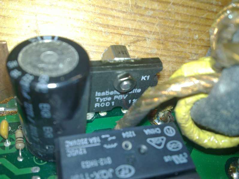

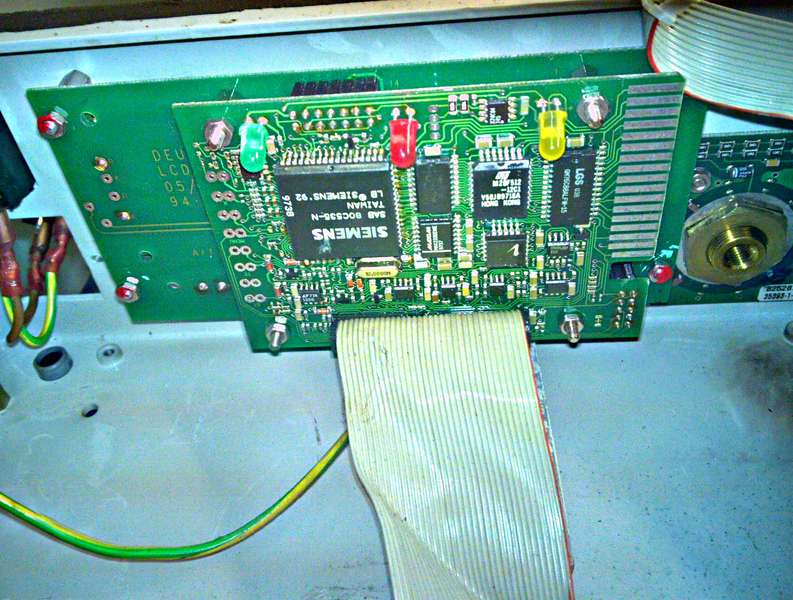

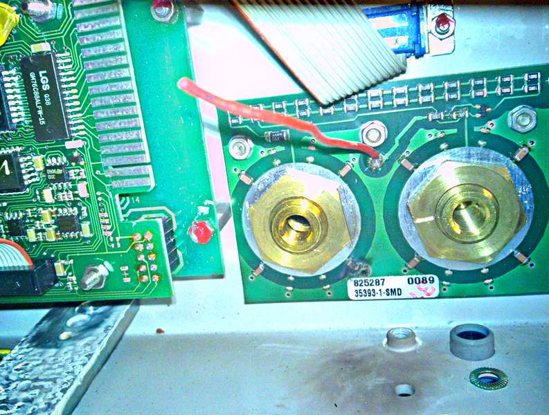

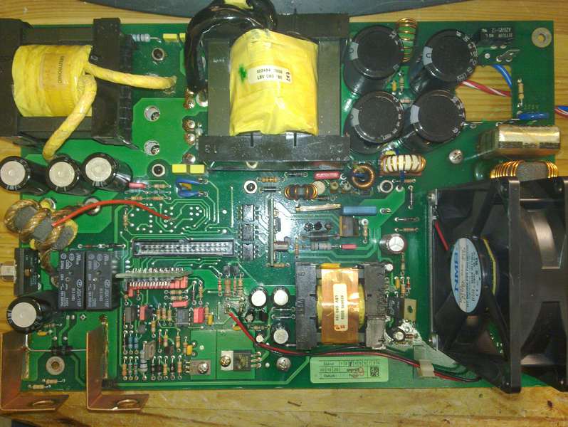

ich habe hier ein Ladegerät für Bleiakkus.
Hersteller : Deutronic
Typ :        DBL430-14
Leider hat das Gerät kurzzeit ca 270V gesehen und ist infolge der
Überspannung gestorben.
Ich behaupte das Teil zu reparieren lohnt sich fast auf jeden fall.
Nicht nur wegen der 45A maximalen Ladestrom...

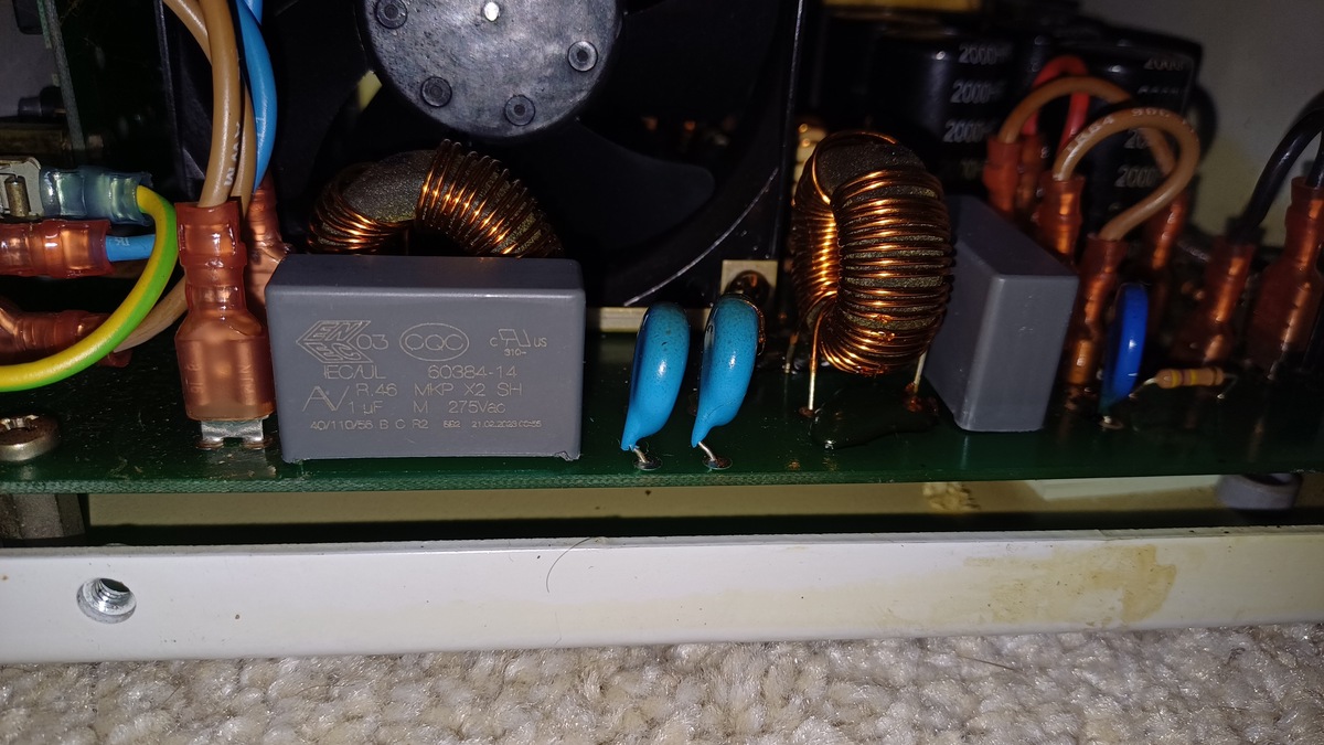

Nach dem Öffnen habe ich festgestellt :
- Netzseitig hochohmig
- Filter Durchgängig.
- Brückengleichrichter i.o. (nicht auf den Bildern, ist auf das Gehäuse
verschraubt)
- Drahtwiderstand vom Gleichrichter zur Zwischenkapazität/Elkobatterie
hochhmig.
- Schalttransistor auf der Unterseite geplatzt.

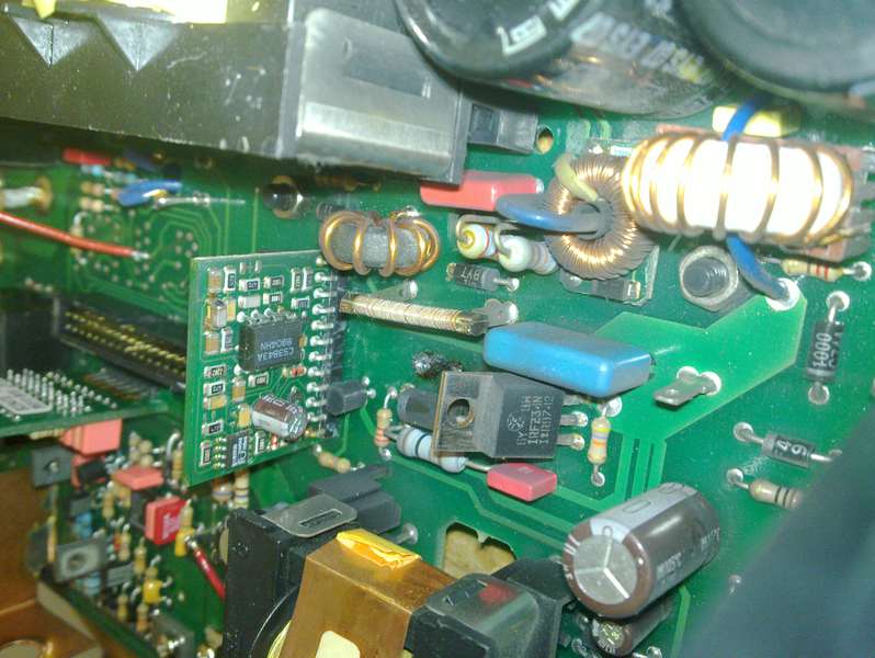

Danach habe ich :

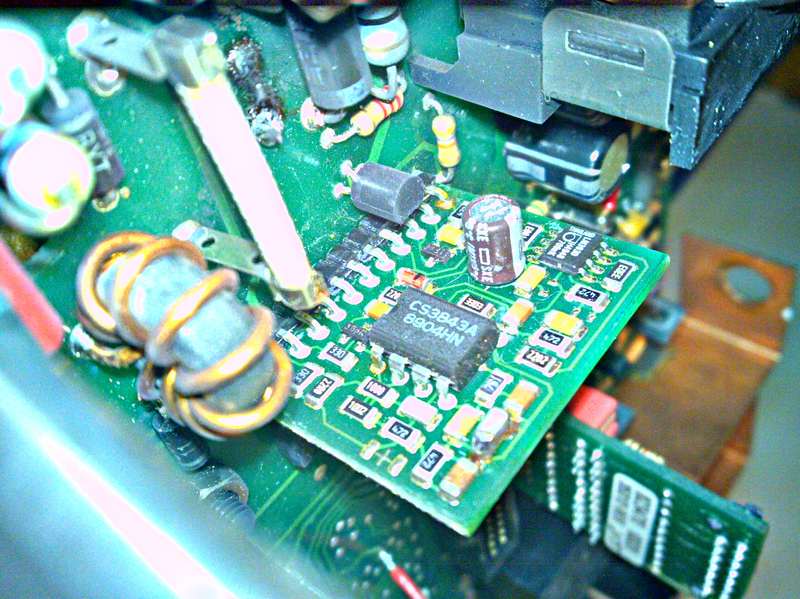

- die Reste des Leitungstransistor (NPN Typ) ausgelötet.
- die Zwischenkapazität mit dem Labornetzteil versorgt (15V).
- Gemessen :
Am 3843 liegen VCC und Masse an. alle anderen Pins haben auch 15 V.
Auf dem Ausgang liegt Masse.
Ich habe bedenken wenn ich einen neuen Leistungstransistor verbaue und
der SMPS Controller einen mitbekommen hat,
dass der gleich wieder platzt.
Deshalb würde ich vorher gerne die Ansteuerung prüfen,
dazu muss ich den 3843 aber erst "Betriebsbereit" machen.

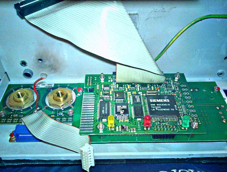

Irgendwie muss der 3843 von dem µController hinter den Panel angesteuert
werden.
(Strombegrenzung ist regelbar, EHL Modus etc.
Siehe auch die Optokopplercny 17-f3  neben dem Riserboard mit dem 3843
und LM3930)
Ich müsste also die ganzen Schutzfunktionen manipulieren ?
Hat vielleicht jemand Unterlagen oder gute Tips zu dem Gerät ?
Was macht der irf 234n neben dem Schalttransistor ?
Geht der Ausgang vom 3843 auf den FET und der steuert den
Leistungstransistor (IB = 6A) ?
Ich bin mir auch bei der Topologie unsicher.
Wenn es ein (Eintakt-) Flusswandler sein sollte fehlt mir eine "dicke
Diode" im Bereich des Übertrager.
Schaue mir dazu wohl besser noch die Verschaltung der Sekundärdioden an

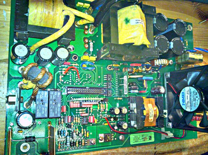

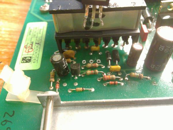

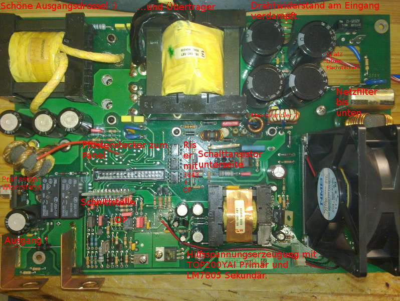

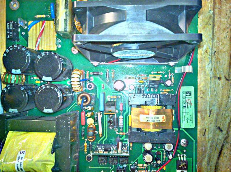

Ich habe nun den defekten bipolaren Schalttransistor (gesprengt) und den
FET (durchlegiert) der den dicken Basisstrom und den Schaltwandler IC
3843 erneuert.
Die drei Optokoppler links neben der Schaltreglerplatine/Riserboard
funktionieren.
(Ausgebaut gestestet)
Da die Hilfsspannungserzeugung auch nicht funktioniert habe ich den
Regler mit dem Labornetzteil versorgt.
Der Oszilator des 3843 schwingt dann auch an.
Leider hänge ich bei der Hilfsspannungserzeugung.

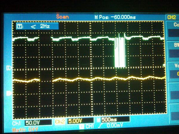

An dem TopSwitch Regler messe ich an Source <> Drain die (galvanisch
getrennte) "Netzspannung".
Beim Einschalten läuft die Spannung am Controlpin schön langsam und
gleichmässig auf 5V zu.
Sieht wie eine e Funktion aus, denke das ist gewollt.
Seltsamer weise fällt sie nur ganz langsam auf 0V.
Das selbe an Drain.
So lange die Spannung am ControlPin unter 5V ist,
müsste ich doch Pulse an Drain sehen !?
Selbst wenn er in eine Begrenzung läuft...
Demnach ist der Top200 auch defekt ?!
von Magic S. (magic_smoke)
Datenblatt des TOPSwitch gelesen?
5V an Control sind meiner Meinung nach deutlich zu wenig. Bei korrekt
arbeitenden TOPSwitch-Netzteilen steigt diese Spannung langsam an und
irgendwo (Datenblatt hab ich nicht im Kopf) startet der TOPSwitch, wobei
die Spannung wieder absinkt. Ist der Start nicht erfolgreich (Spannung
an Control bleibt nicht im Regelfenster) schaltet der TOPSwitch wieder
ab und die Spannung an Control schwingt einige Male (glaube 8mal oder
so) bis das Ding einen erneuten Startversuch unternimmt.
Ach ja bevor ichs vergesse: Pass beim Messen am Drain des TOPSwitch (der
primärseitig geschaltete Anschluß des Trafos auf. Mir ist bei einer
derartigen Messung mal einer dieser ICs um die Ohren geflogen.
Gründlich, weil 6x 2200µF/200V Zwischenkreiskondensatoren einen guten
Job gemacht haben. Ich nehm an, das Ding hatte ein Problem mit der
Eingangskapazität des Oszis.

Zum testen habe ich den TopSwitch wie im Datenblatt unter Testschaltung
aufgebaut.
Das sah sehr gut aus, siehe Anhang. Top !
Also musste der Fehler in der Schaltung liegen.
Da der Switcher aber auch nicht ein mal durchgechaltet hat,
hatte es wohl auch nichts mit Sekundär zu tun.
Die Spannung an dem ControlPin ging einfach nicht hoch genug.
Komisch fand ich das die Schaltung (siehe Anhang) etwas "grösser" war,
als die AppNote ohne OptoKoppler.
Nach dem ich jeden Halbleiter der Primärseite durchgemessen hatte habe
ich mich an den Elko und Kerko gemacht...
(Die meisten Diode mussten zur sicheren Prüfung raus, auch der PNP
Transistor)
Alles i.O., nur das Ding bootet nicht.
Aus Mangel an Trenntrafo habe ich die Schaltung per H-Brücke und
nachgeschaltetem 12V Trafo über das Labornetzteil versorgt.
Doof nur das die Spannung nicht auf 180V kam...
Ab 181V an den Siebelkos hat der Wandler angefangen zu arbeiten.
Scheint als würde der PNP bis 180V Eingangsspannung den ControlPin
runter ziehen (in Amerika wird er nicht funktionieren).
Jedenfalls funktioniert der Lader wieder und hat auch schon ein paar
Minuten Volllast gehabt.
Morgen darf er dann wieder richtig ran - 226Ah müssen geladen werden ;)
Mal schauen ob er es übersteht...
Die 4 mal 150µF haben den BUF420 auch zum Buff verholfen.
Man könnte es auch Burning Silicon nennen.
Der Schlag hat sich jedenfalls nicht schlecht angehört...
Vielen Dank
  Thomas

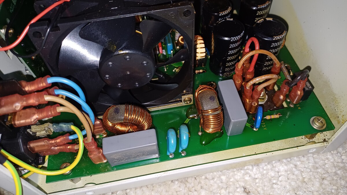

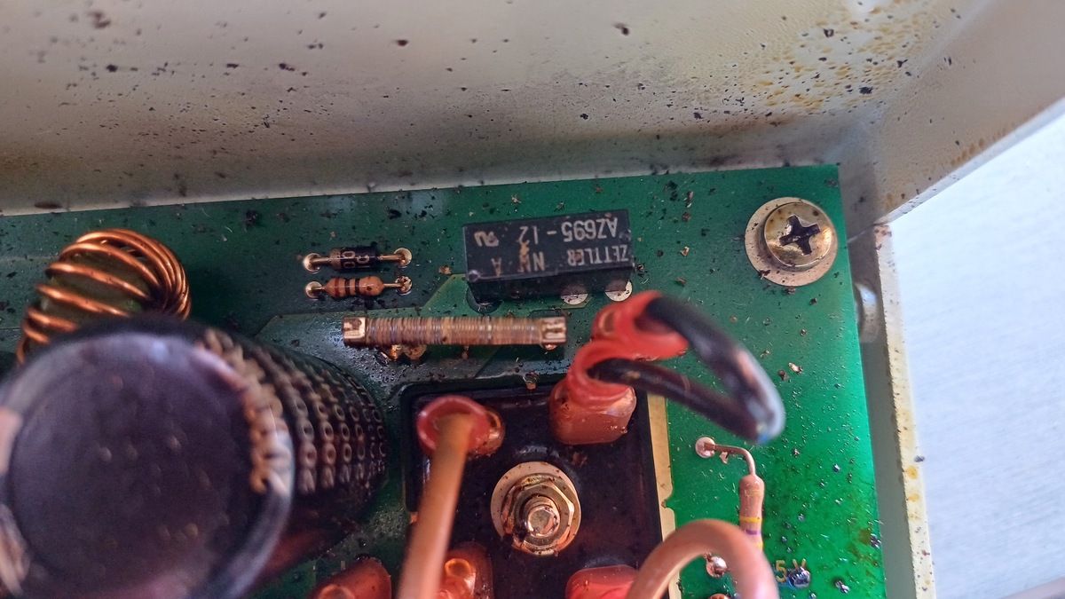

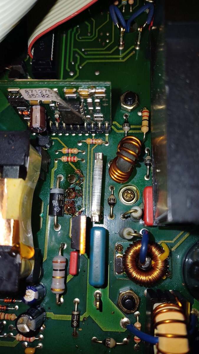

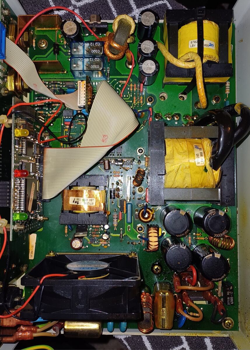

von Oliver S. (s_oliver)
ich habe das gleiche Ladegerät wie der Threadersteller. Mein Ladegerät
funktioniert zwar noch (lade jedoch nur kleine Batterien, darum kann ich
nicht sagen wie es bei großer Last aussieht), aber der
Eingangswiederstand, den der Threadersteller in seinem ersten Foto als
"verdampft" bezeichnet hat, wird bei mir auch sehr heiss und hat sich
seiner Ummantelung entledigt und darum stinkt das Gerät auch ziemlich.
Überspannung schließe ich bei mir aus. Was kann die Ursache sein, dass
der Widerstand immer so heiss wird? Aus dem oben geschriebenen kann ich
mir keinen Reim machen.
Danke.
Kann es sein, daß das Überbrückungsrelais nicht mehr funktioniert und
der Widerstand dadurch ständig den Primärstrom des Netzteils sieht?
von Thomas W. (thomas_w812)
hier meldet sich der Threadersteller...
Ja, das Relais ist problematisch.
Meins musste ich auch ersetzen.
Meine mich an diesen Drahtwiderstand zu erinnern. Der dient nur dazu die
Zwischenkreiskondensatoren aufzuladen.
Irgendwann überbrückt das Relais und der "Widerstand ist zwecklos".
Prüfe doch bitte die Ansteuerung des Relais und besonders da Relais
selbst.
Meins hatte auch aufgegeben.
Obduziert hatte ich es nicht; es zog an aber die Kontakte waren
hochohmig bis irgendwann wohl der Widerstand poff gemacht hat...
Die Geräte von Deutronic sind schon eine eigene klasse!
danke für euere Tipps, werde mir das ansehen.

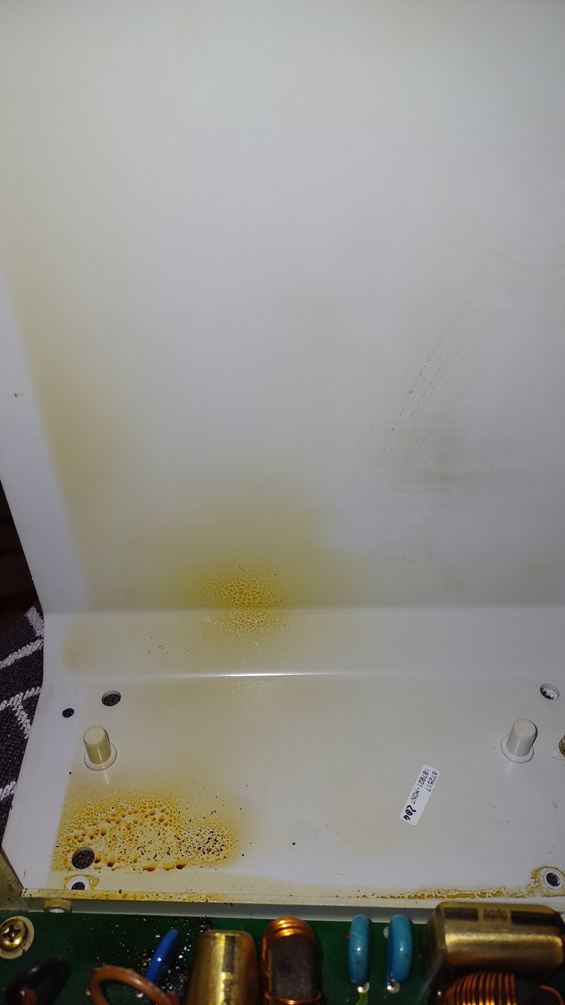

Wollvieh W. schrieb:
> Hat in dem Gerät eigentlich jemand einen Hundehaufen mit einem
> Silvesterböller hochgejagt oder woher kommen diese, äh, merkwürdigen
> Verschmutzungen?
Ja, das ist vermutlich passiert wie dieser Widerstand hochgegangen ist,
die Verschmutzung ist nur in diesem Eck.
Ich hatte über Nacht meine Motorrad AGM-Batterie nachgeladen (Nix wildes
12Ah, und war eigentlich nicht leer und der Ladevorgang hat mit 1A oder
so gestartet) und am nächsten Morgen hatte es in der Garage total nach
verschmorter Elektronik gerochen, schon krass, als wenn was richtig
gekokelt hätte. Zunächst hatte ich das Ladegerät nicht in verdacht,
sondern das alte Grundigradio, denn das Ladegerät war ganz normal im
Erhaltungsladungsmodus. Aber meine Nase hat mich dann doch dort hin
geführt.

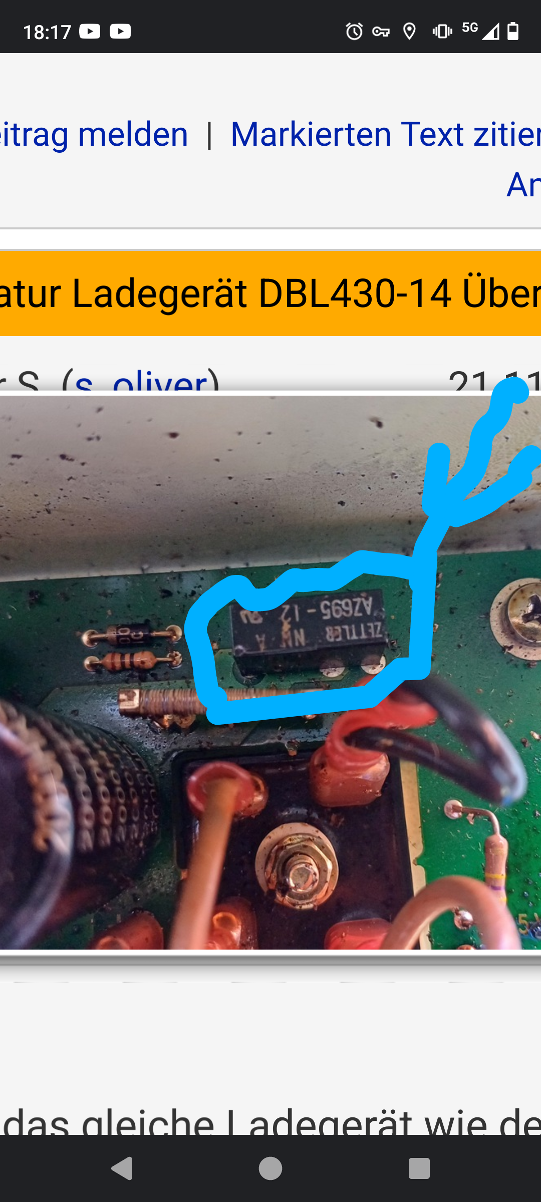

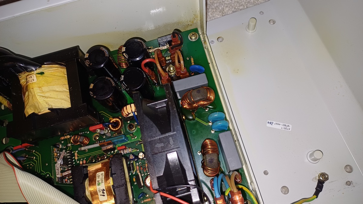

Kann mir bitte noch jemand zeigen welches das Überbrückungsrelais ist?

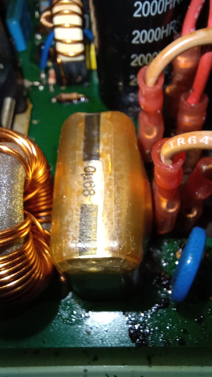

Bitteschön

von Klaus R. (klaus2)
...nen Zement(?) Drahtwiderstand, der sone Sauerei verursacht? Ich
zweifle...
Klaus.
von Wollvieh W. (wollvieh)
Ralf X. schrieb:
> Wow, 1,5MB.
> Da hast Du Dir ja richtig Mühe gegeben. :-(
Picassos blaue Phase war da hinsichtlich der Raumforderungen geradezu
ein Fliegenschiß. :)
Die Diode neben dem Relais dürfte dessen Freilaufdiode sein, sodaß man
hier mit Kleps oder Krokoklemmen bequem messen kann, wann und ob es
bestromt wird. Und der Lastwiderstand selber hat ja auch schön
abgreifbare Beine, um zu messen ob ihn das Relais wirklich entlastet.
> zweifle...
Mir kommen diese dunklen öligen Tropfen bekannt vor, aber ich komm nicht
drauf. Rifa-Kondensator?
Der Widerstand ist im ersten Uralt-Beitrag unter Riser 2 und 3
abgebildet. Da  hat er auch keine Beschichtung und sichtbare Wicklungen,
drumherum ist aber kein Krümel- und Ölnebel-Trümmerfeld.
Also ihr habt recht, der Kondensator ist der Übeltäter, der ist hoch
gegangen. Der andere sieht noch gut aus. Ihr glaubt nicht wie das
stinkt. Ist das ein Elko, oder ein normaler Folienkondensator? Werde
aber das Relais auch tauschen. Danke Euch!

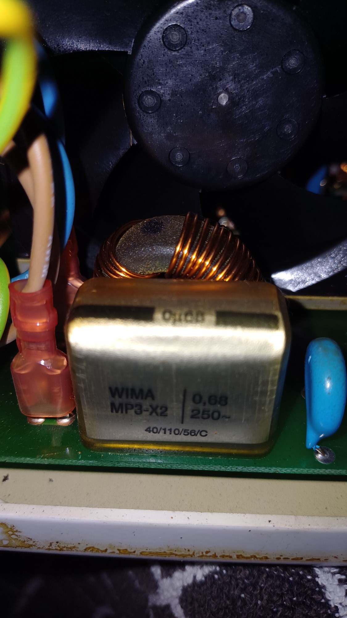

von H. H. (Gast)
MP, Klasse X2.
Wenn ich das richtig lese ist das ein 0,68µF, bzw. 680nF Kondensator,
oder?
Papier-Harz finde ich nicht, wären diese Kondensatoren eine Alternative?
https://www.pollin.de/p/kemet-entstoerkondensator-680nf-275v-201122
https://www.ebay.de/itm/264688251032
https://www.ebay.de/itm/266296411611
Und dieses Relais wird scheinbar auch nicht mehr produziert... :(
https://www.zettlerelectronics.com/products/AZ695.pdf
von H. H. (Gast)
> Kondensator,
> oder?
Ja.
Achte auf die Baumaße!
Ja.
Eher nicht.
Ja.
Erst mal prüfen.
Ich werde auf die Baumaße achten. Danke Dir.
Wegen des Relais...
https://www.hinkel-elektronik.de/cgi-bin/1.cgi?obj=www&_cgi=wk&_S=/shop/1180.html&WK_74511=1
oder beim Chinamann
https://de.aliexpress.com/item/4000999797061.html
Geiz ist geil, oder nicht?...also täglich benutze ich das Ladegerät
nicht. Vielleicht einmal im Monat.
> stinkt.
Standard, wenn man alte Geräte einsteckt. :) Auch als "Rifa-Madness"
bekannt, weil das das bekannteste explodierende Fabrikat ist. Letztlich
gehen aber alle hoch, weil das Gießharz Risse bekommt, das Papier feucht
wird und dann in einem Lichtbogen/Kurzschluß verschwelt.
Eigentlich ein Holzvergaser im Kleinen. Im Kosmos-Chemiekasten war so
ein Experiment: Holzspäne im Reagenzglas von außen erhitzen, das
entstehende Gas/Rauch über ein Glasröhrchen ableiten und anzünden. Im
Glas bleibt der Teer zurück. Genau das dürften die Tropfen am Gehäuse
und auf der Platine sein: Kondensierter Holzteer aus dem Papier.
Zuzüglich verschweltem Epoxidharz oder was man damals für Mischungen
nahm.
Damals Papier, heute nimmt man selbstheilendes Plastik. Kleiner Nachteil
dabei, man merkt den schleichenden Ausfall nicht (Kapazität wird
kleiner, aber erst so im Laufe hunderter bis tausender Betriebsstunden.)
Ich hatte gerade so einen alten 250V~ X2 von Wima in der Hand: Da ist
das untere Viertel bis fast Drittel der Bauhöhe einfach sinnlos leeres
Harz. Irgendwie waren damals Rohstoffe billig und Platz hat keine Rolle
gespielt.
Kann auch gut sein, daß die damaligen Ingenieurs-250V spannungsfester
sind als heutige China-Marketing-PMPO-275V. Aber Papier als Isolator ist
einfach keine gute Idee mehr.
> Werde aber das Relais auch tauschen. Danke Euch!
Wie man dem alten Datenblatt entnehmen kann, waren die Kontakte aus
Silber-Cadmiumoxid, wahlweise noch mit Goldüberzug. "They don't make 'em
like that anymore."
von H. H. (Gast)
Milliarden Platinen aus FR2 sind anderer Meinung.
Die sind aber mit dem Harz durchtränkt und dadurch eigentlich nur
mechanischer Träger ohne elektrische Funktion. Während die Papierwickel
im Kondensator einfach nur große Schwämme sind.
> like that anymore."
Um deine Ausführungen richtig zu interpretieren, du sagst ich soll die
Finger vom Chinazeug lassen und die aus dem alten Lagerbestand kaufen?
von H. H. (Gast)
Unsinn!
Aus dem Datenblatt der Wima MP3:
Dielektrikum:
Kondensatorpapier, imprägniert mit Epoxidharz
Könnte ich eigentlich anstatt des 680nF Kondensators auch einen mit 1µF
nehmen? Würde der besser filtern? Rastermaß ist gleich und 10cent
günstiger ist er auch...
https://www.pollin.de/p/kemet-entstoerkondensator-1-f-275v-201123
von H. H. (Gast)
> nehmen?
Ja.
Unwesentlich besser.
Kondensatoren gegen neue 1µF Exemplare getauscht. Jetzt stinkt's nicht
mehr.
von Jürgen S. (jrgen_s108)
Guten Tag die Herren DBL430-14 - Kenner!
Mir ist jetzt so ein Gerät mit Reparaturwunsch auf den Tisch gelandet.
Laut Hersteller ist der Typ seit mehr als 10 Jahren abgekündigt. D. h.
es gibt keinerlei Reparatur-Service mehr, wegen obsoleter Bauteile.
Trotzdem gibt man keinerlei Unterlagen (Schaltung,
Bestückungszeichnung...) heraus.
Meine Suche danach quer durch Europa, bis Amerika, blieb erfolglos.
Gern würde ich etwas Unterstützung bei meiner Reparatur haben wollen.
Ausgangszustand: 10A-Sicherung Netz: durchgebrannt. Eingangsfilter,
Brückengleichrichter: i.O., Anlaß-Drahtwiderstand: durchgebrannt.
Transistoren BUF420AI und IRF234N durchgeschlagen. Transistoren
ausgebaut; über die 4x150µF Siebelkos immer noch 0 Ohm!?!  Diode
BYT13-1000 der Entmagnetisierung vom Haupttrafo: Kurzschluß. Nach
Demontage ist Widerstand über Siebelkos wieder hochohmig.
Was in der Hilfsspannungserzeugung mit TOP200yai und der Ansteuerung im
Hauptwandler mit CS3843 eventuell noch defekt ist, habe ich noch nicht
herausgefunden.
Weiß jemand, wie groß (Ohm, Watt) der Anlaß-Drahtwiderstand, hochbeinig,
sein mag? Ich schätze, einige 10Ohm, 4W oder mehr. Der wird vom
ZETTLER-Relais AZ695-12V im Betrieb gebrückt (? testen!).
Also, der Kontakt zu Ihnen, die schon Erfahrungen mit der Reparatur des
Gerätes gesammelt haben, wäre mir sehr hilfreich und wichtig!
> hochbeinig, sein mag? Ich schätze, einige 10Ohm, 4W oder mehr.
Hast Du ein Foto von den Resten?
Zement-Drahtwiderstand nehmen, die können kurzzeitig sehr hohe Leistung
ab. Der genaue Wert ist nicht kritisch. Niederohmig genug, daß der
Widerstand nicht abfackelt, hochohmig genug, daß keine Gleichrichter
beschädigt werden oder die Sicherung fliegt.
Danke für den Hinweis!
Der Widerstand ist schön zu sehen im Beitrag von Oliver S., 21.11.2024,
Foto: in der Mitte von oben nach unten: schwarzes ZETTLER-Relais,
darunter der defekte Drahtwiderstand, darunter der Grätz-Brücken-Würfel.
Meine Wahl ist: wg. 10A-Sicherung, 230V / 5A = 47 Ohm, oder mehr, als
10W in Draht und Zement. Das Zettler-Relais soll den R im Betriebsfall
kurzschließen. Was zu überprüfen ist.
47 Ohm sollte ein guter Wert für einen Versuch sein. Auf einer
Umrichter-Platine aus einer defekten Wärmepumpe, die ich in meiner
Restekiste zu liegen habe, sind 100 Ohm/10W drauf und das finde ich
schon ganz schön viel. In einer PLX3402 Endstufe wird ein dicker NTC (im
Schaltplan mit 10 Ohm bezeichnet) verwendet.
Hallo.
ich haber das gleiche Ladegerät zur Reparatur bekommen. Defekt sind:
10A-Siecherung, Anlaßwiderstand (wird betriebsmäßig vom ZETTLER- Relais
gebrückt) Wert ist nicht mehr zu ermitteln (ca. 120 Ohm, oder eher ca.
47 Ohm?, der BUF420AI, IRF234N, Diode BYT13-1000. Das ZETTLER-Relais
macht, ausgebaut, seinen Job.
Bei der Hilfsstromversorgung weiß ich noch nicht, ob der TOP200yai noch
seinen Job macht, da der nachfolgende 7805 noch funktioniert, hoffe ich,
daß die Anzeig- und Controller-Mimik den Knall überlebt hat. Haben Sie
gemessen, was für Ausgangsspannungen dieser Hilfswandler erzeugte?
Der CS3843 gibt auch noch Lebenszeichen, von extern mit 12V gefüttert,
ist zumindest der Taktgenerator (Pin 4, RtCt - 50 kHz Sägezahn) aktiv.

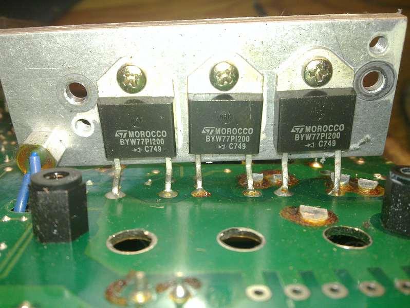

Ob der sterbende IRF den Ausgang vom CS effektiv geschützt hat???
Die 3 parallelen Dioden BYW77PI200 am Ausgang hatte ich noch nicht
ausgebaut und geprüft, in der Schaltung sperrten sie und hatten ca.
250mV Uf in Flußrichtung.
Ich werde, bevor neue BUF, BYT13 und IRF auf die Platine kommen, den
"Anlaß-Widersstand" mit 47 Ohm Draht-Zement ersetzen. Der Hilfswandler
speist sich wohl aus der geglätteten Netzspannung, von den 4x 150µF. Und
dann TOP oder Flop für den IC.
Hallo Thomas,
hattest du herausgefunden, warum der TOP200 nicht funktionierte, außer
das Ub nicht auf die 181V kam?
Ich habe jedenfalls Gerät, nach neuen BUF und IRF an´s Netz gelegt,
damit sollbe Ub für TOP sicher über 181V liegen - startet aber nicht!
PS: der "Anlaß-Widertand", Drahtwickel auf Stelzen, zwischen
Grätz-Brücke und 4x 150µF, hat laut kundiger Stelle 100 Ohm, 2 Watt.
Ich habe die Anzeige - Controller - Gruppe abgezogen - ob dem
Hilfswandler dann die Last fehlt?
Brauche einen Tip, was den TOP 200 blockiert.
Viele Grüße,
Jürgen
