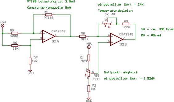

von Christian B. (chbalnuweit)

von MaWin (Gast)
Christian B. schrieb:
> Diese Schaltung kann ich empfehlen:
Ich nicht.
5mA sind zu viel für normale Pt100 (Eigenrerwärmug)
und die Ausgangsspannung hängt mehr von den Schwankungen der 5V ab,
als von der Temperatur.
von Georg (Gast)
MaWin schrieb:
> Ich nicht.
Ich auch nicht. Eine ernstzunehmende Pt100-Auswertung erfordert einen
Vierleiter-Anschluss.
Georg
