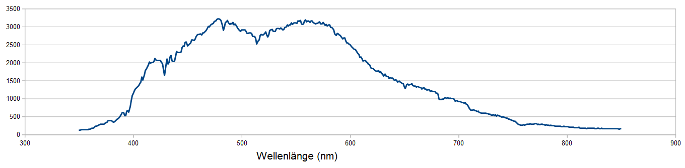

ich bin gerade am Bau eines USB Spektrometers. Die Wellenlängen-Achse
habe ich schon mit einer Linienlichtquelle mit bekanntem Spektrum
kalibriert. Da der eingesetzte Sensor (ILX554B) bei unterschiedlichen
Wellenlängen unterschiedliche Empfindlichkeit aufweist, möchte ich die
Intensitätsachse auch noch (zumindest grob) kalibrieren.
Da ich keine Lampe mit bekanntem, möglichst "ebenem" Spektrum zur
Verfügung habe, wollte ich die Sonnenstrahlung verwenden.
Daher mal zwei Fragen: Wo finde ich ein Spektrum der terrestrischen
Sonnenstrahlung im VIS-Bereich, das ich in Excel/Matlab/LabVIEW einlesen
kann (also .csv, .txt, ...)? Ist das Sonnenspektrum (bei wolkenlosem
Himmel) im VIS-Bereich an verschiedenen Orten und Jahreszeiten überhaupt
einigermaßen ähnlich?
Im Anhang mal das von mir gemessene Sonnenspektrum.

Ähnlich sind die Spektren im Bezug auf die Lage der Absorptionslinien
der Sonne und auch im Hinblick auf den groben Verlauf. Im Detail wird es
jedoch bei der Intensität einer Wellenlänge immer Unterschiede geben, da
bei terrestrischer Messung die Werte durch die Atmosphäre gedämpft
werden.
Nein.
Mittags blauer und morgens/abends rötlicher, abhängig von der Rayleight
Streuung also dem Staub in der Luft, daher nach Vulkanexplosionen die
schönen Sonnenuntergänge.
Mit Smog (Paris, Peking, Shanghai) geblicher als in klarer Alpenluft
(Anden, Chile, Observatorien).
Nimm eine künstliche Strahlenquelle definiertem Spektrums.
