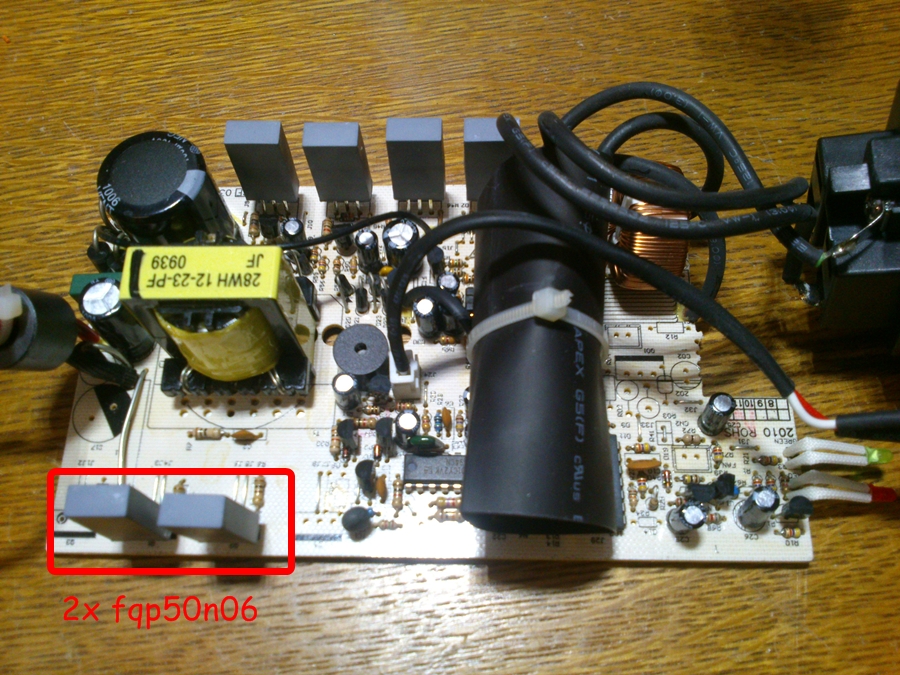

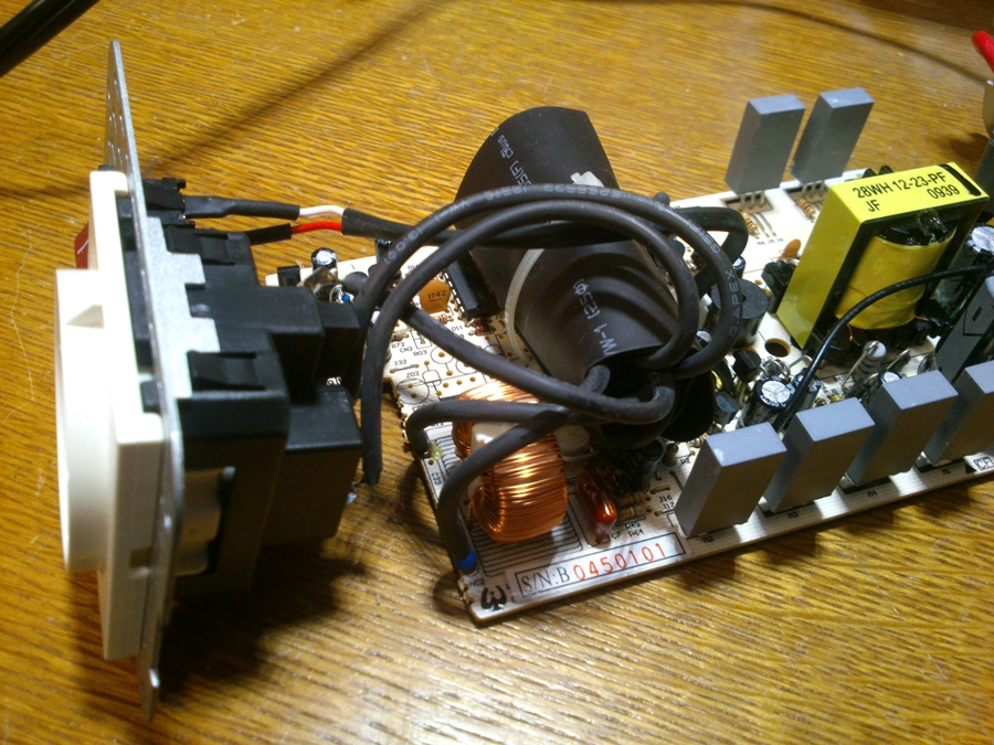

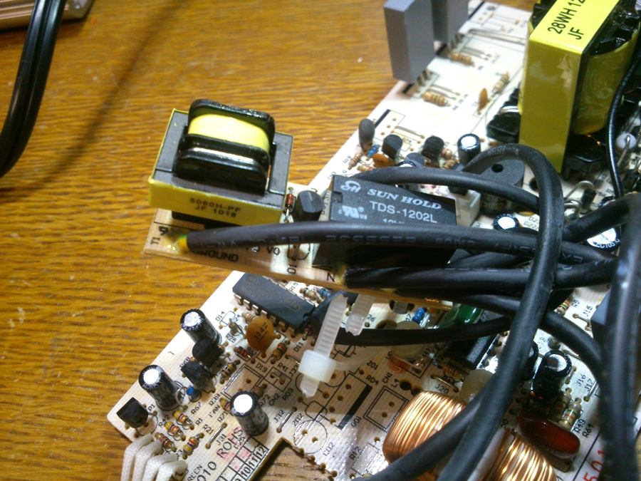

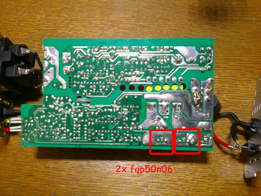

von Tobi H. (grobschmied)
So anbei mal ein paar Fotos von dem Wandler. Mein Multi-Schätz-Meter von
Voltcraft (zur Zeit nix anderes da) sagt 35 Ohm zwischen Plus und Minus.
Da wird wohl ein Kurzschluss sein.. Is das typisch wenn ein MOSFET
defekt ist? Auf den Bildern sieht manja wo die MOSFETs sind, das in dem
Schrumpfschlauch hab ich auch mal freigelegt. Die Leiterbahn bei dem
rechten MOSFET (Foto 1) sieht etwas komisch aus, ist aber keine kalte
Lötstelle, wohl eher bissel warm geworden. Werd ich mich wohl doch mal
dran versuchen und die MOSFET durch die IRF3205 ersetzen.
Grüße Tobi
Jo, die beiden da unten sollten problemlos durch die 3205 ersetzbar
sein. Es empfiehlt sich, den WR bei den ersten Versuchen über einen
Lastwiderstand oder eine Autoglühlampe als Strombegrenzung zu betreiben
- nur für den Fall, das da noch was anderes putt ist.
Über dem grossen schwarzen Kondensator sollten dann bis zu 330V liegen!
Also Vorsicht - der speichert das auch nach dem Ausschalten noch für
eine ganze Weile.
Die vier anderen MOSFet sind der PWM Modulator in H-Brücke.
