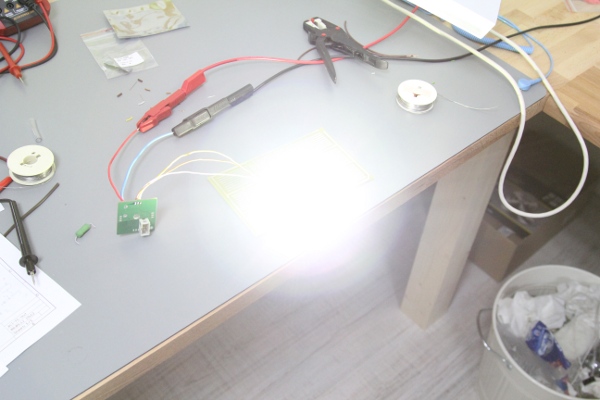

Würde immer noch den Ansatz mit einer großen LED plus Linse nehmen. Die 100W Teile bekommt man inzwischen sehr günstig: https://www.ebay.de/itm/100W-LED-Chip-High-Power-warmweiss-COB-incl-Warmeleitpaste/173232997528?hash=item28557dc498:g:0G0AAOSwBRFaIYzU

Hätte genügend LEDs aus defekten LED Birnen um die 800 lm für diesen Zweck. 10W vertragen diese, gepulst ginge auch ein Strom der 20W entspräche (kurzzeitig). Das sollte reichen. Ungefähr gilt (im Raum von 40..50qm): (5W) 350ma 500lm (10W) 700mA 800lm (20W) 1400mA 1400lm (40W) 2800mA 2200lm (80W) 5600mA getötet Innerhalb des Zeitfensters muss eine bestimmte Energie lm*s erreicht werden für ausreichende Helligkeit. Für den CCD-Chip gibt es eine Grenze von lm*s für ein 20ms Zeitfenster, ab dem der Chip zerschossen werden kann.

Teo D. schrieb: > Dieter schrieb .... > Pulsdauer? Unbekannt, da "fremde Federn" verwendet wurden und jener den Puls mit Taster manuell erzeugte. > Richtwerte ~ Sensorfläche? Inverse Schätzungsrechnung: 800lm/120qm Fläche ergäbe ca. 7lm/qm, dh. 5...10lm/qm. Kmera in 5m Entferung erfaßt mit der Optik eine Fläche von 20qm, d.h. die Rückstrahlung von 100...200lm wird eingefangen. Das Objektiv mit Blende fängt jedoch nur einen Bruchteil auf Grund seiner Fläche ein. Wenn es groß ist, dann hat die Schnappschusskamera 1qcm. 10^(-4)qm/20qm*200lm = 10^(-3)lm bekommt der Sensor ab. Bei Tageslicht wären es (8mW/qm zu 1000W/qm) also 10^7 mehr, aber 10^2 weniger wird durch die kleiner Blende erreicht, d.h. 10^5 mehr und somit 10^2lm für den Sensor ist dann schon sehr sehr viel Licht. 100lm/qcm, bzw. 800lm durch 36x24 Kleinbilddia, wäre ungefähr so hell, wie das Dia gegen die Sonne gehalten. Der Aufbau muss noch eine Macke aufweisen, so dass nur ein Bruchteil des Blitzes auf die kleine Fläche fällt. Probier mal eine simple 5mm LED mit 15° Abstrahlwinkel zum Vergleich genau darüber positioniert.
