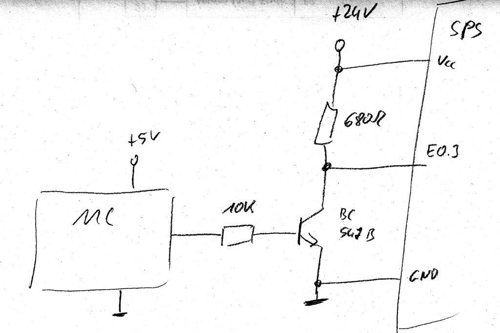

Ist schon eine weile her, dass ich mich mit Hardware Design beschäftigt
habe.
Welche Schaltung ist wohl am Besten geeignet um mit einem Atmel uC einen
SPS Eingang zu schalten.
SPS Eingang Siemens ET200S 4DI Modul:

Ich hätte mal Optokoppler ins Auge gefasst und diese Schaltung
http://www.abload.de/img/optokoppler_24v_an_ardp87i.png
Also funktionieren würde es wahrscheinlich aber ich bin mir nicht sicher
ob er die benötigten ~ 7mA treibt.
Oder verstehe ich da was falsch ?

OP
Ja klar mit transistor gehts auch.. Aber dann würde ich gleich den
uln2003 nehmen.
Aber wie schauts mit Optokoppler aus, funzt die Schaltung oben ? Sprich
die 7 mA, kann der Sps Eingang die bekommen.
Laut Rechnung wäre ja der Ic auf 2mA ausgelegt. Heißt das, Sps eingang
bekommt nur 2 mA. Hier ist mein Denkfehler ,so denke ich :-)
Reinhard ## schrieb:
> Ich würd das so machen.
Und wozu ist der Widerstand da, wenn in der SPS ein Optokoppler ist. Der
braucht nur "Strom fließt" oder "Strom fließt nicht". Intern hat die SPS
vermutlich schon einen Vorwiderstand/KSQ um den LED-Strom in die
Schranken zu weisen.
> bekommt nur 2 mA.
Wie kommst du da drauf?
Mit einem 10kΩ Widerstand kommst du auf einen Basisstrom von etwas
430µA. Der BC547B hat eine Stromverstärkungsfaktor von deutlich über
5. Zeig mal die Eingangsschaltung deiner SPS.
Ebc schrieb:
> Ich mein ja die optokoppler Schaltung aus 1 beitrag
Sorry, ich klick nicht auf jeden hergelaufenen Link. Warum hälst du das
Bild geheim, zumal der Link vermutlich nach kurzer Zeit ins Nirwana
führt.
