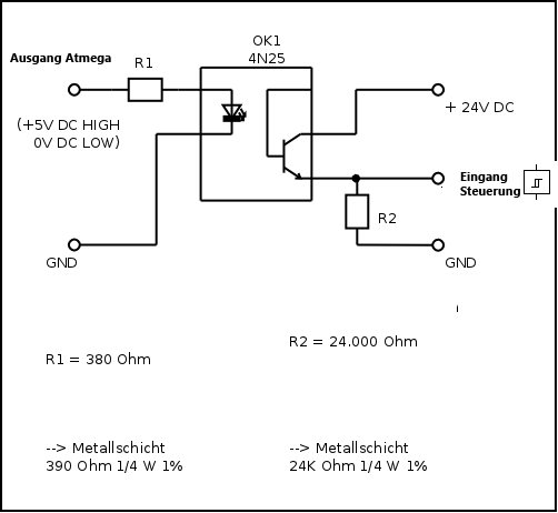

Ich erstelle hier eine neue Frage, weils sich die Grundbedingungen zu
meinem vorherigen Post geändert haben.
Schaltung siehe Bild:
Eingang ist eine unbekannte Steuerung: Ich denke aber sie hat Schmitt
Trigger Eingänge.
Leider habe ich nicht recht viel mehr Informationen.
Nun passiert folgendes, Schaltet man einen Ausgang vom mcu OHNE
angeschlossenen Steuerung, so habe ich am Ausgang 24 V.
Geht man auf den Eingang der unbekannten Steuerung so bricht die
Spannung auf etwa 7 V zusammen...
DANKE für Ideen
Wer ist jetzt Arduino, mcu und SPS?
Vermutlich benötigt die SPS einen signifikaten Eingangsstrom, den der
Optokoppler nicht liefern kann.
Erhöhe den Strom durch die LED (aufs 3-fache), dann könnte es klappen -
vorausgesetzt, der Optokoppler verträgt de dreifachen Strom.
Achtung: Falls du das mit mehreren Ausgängen machst, achte darauf, den
Ardunio nicht zu überlasten.
Ansonsten kannst Du mit einem Tranistor in Darlington-Schaltung
nachhelfen. Es gibt auch Optokoppler, wo die Darlington-Schaltung schon
drin ist.
OP
>nachhelfen.
Ja ich denke auch, wird Grund sein warum Spannung zusammenbricht.
