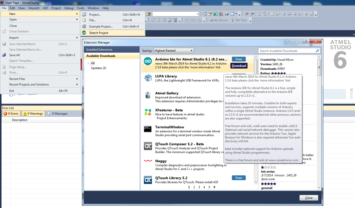

Windows oder Linux? Unter Windows gibt es das AVR Studio und die aus
AVR-GCC hervorgegangene Atmel-Toolchain, beides als kostenlosen
Download. Unter Linux, siehe oben.

Dann lade dir doch einfach das Atmel Studio. Das ist doch genau dafür
da.

Dann könntest du dir z.B. dein Board in der Arduino IDE anlegen, so
wie das unter
http://arduinoexplained.blogspot.de/2012/03/custom-board-programming-on-arduino-10.html
beschrieben ist.

André schrieb:
> Kann ich auch das Compiler-Programm außerhalb von der Arduino-IDE
> verwenden?
Im Prinzip schon, das läuft aus der Kommandozeile/"DOS"-Box oder wie
immer du es nennen möchtest. Aber warum?
> Dann müsste ich nicht immer die Arduino-IDE aufrufen um fertige Projekte
> zu kompilieren und zu überspielen.
Wenn das Projekt fertig ist, reicht es den .elf oder .hex-File auf den
Prozessor zu spielen, z.B. mit einem ISP Programmer und AVRdude.
