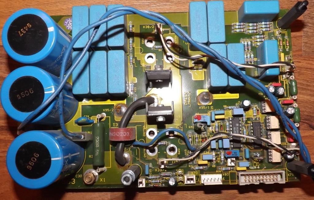

ich habe ein Problem mit meinem Dalex Microtig 200 WIG Inverter - seit
einiger Zeit funktioniert der AC Modus nicht mehr korrekt.
Nach der HF Zündung und der Pluszeit (wenn aktiviert Elektrode als
Pluspol zum Vorwärmen bis zu 1,5s einstellbar, dann sollte Stromanstieg
folgen) scheint die IGBT Halbbrücke den Wechselstrom ab dem Stromanstieg
nicht vernünftig zur Verfügung zu stellen (zu schwacher Lichtbogen für
eigestellten Strom, Einbrand/Schmelze fehlt, evtl. fehlt die - Phase des
AC Stroms, Lichbogen erlischt nach kurzer Zeit und HF Zündung beginnt
neu zu zünden). Alle DC Modi (Elektrode dauerhaft -), Plusstrom und HF
Zündung funktionieren tadellos.
http://abload.de/img/cimg9039x0se4.jpg
Ehrlich gesagt bin ich mit meinem Latein am Ende. Ich habe das IGBT
Modul (V30 oben rechts) sowie die Platine mit den Treibern im Verdacht
(A103) - verstehe aber nicht warum sowohl DC als auch der
Plusstrom-Modus korrekt funktionieren.
Eine Änderung der Frequenz Einstellung (50-100HZ) bringt nichts,
allerdings funktioniert der AC Modus bei geringen eigestellten Strömen
<40A garnicht (kein Lichtbogen).
Können IGBT Module oder Treiber "verschleißen", so dass sie zwar
statisch (DC) funktionieren, aber nichtmehr schnell genug für AC
schalten?
Grüße
Wolfgang

Gast #3588654
> Was macht denn A103/1 ?
> Sind das bloss snubber
Ja, wird auf das IGBT Modul geschraubt - Diode/Widerstand parallel und
Kondensator von C1/2 zu E1/2.
> Welche Spule begrenzt den Strom? L1 ist doch die HF-Zuendung, oder? Also
> das L in A102 drin? Ist da noch was drum herum, was den Strom von V21
> und/oder V22 erfasst.
L1 = HF, großer Ringkern (ca. 10cm iD).
A102: Der Strom wird durch einen Stromsensor PHS0203 erfasst - sonst
kann ich dort nichts finden. Strom wird in den dicken Elkos u. FoKos
vorgehalten und dann über V21/22 ab in den Trafo. Siehe Bild von A102
> Ich wuerde mal vorbeugend alle Stecker abziehen und am Kabel wackeln, ob
> da eins muerbe geworden ist. X330 z.B.
Die Schaltung zu X330 anbei - die beiden Spulen haben je 0,5Ohm -
Kontakte u. Kabel iO. Verstehe die Bedeutung der Schaltung allerdings
nicht.
Dazu noch die Schaltung die am Ausgang vom Trafo hängt.

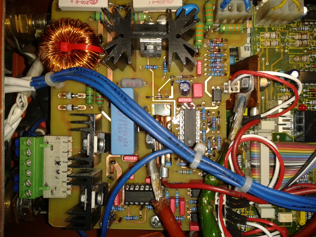

Wo ich schonmal dabei war habe ich auch angefangen den Rest auf A103 zu
zeichnen. Man verzeihe die wirre Verkabelung.
Bei der HF Zündung ist mir aufgefallen, dass R81 bis zur 15V ZDiode "gut
durch" aussehen (dort wurde auch bereits repariert/gelötet). Ich
verstehe aber nicht ganz warum, denn X1 wird aus den dicken Elkos auf
A102 versogt - dort sollte es ca. 230V DC haben. 9*5,6k 1/2W + 1,3W
Z-Diode ist doch nicht unterdimensioniert. Es wird doch nur das Gate vom
IRFPG50, der Optokoppler U1 (schaltet bei I>0 ) und der MC14093bcp zum
ansteuern versorgt. An der Stelle sollte es eigentlich nicht kokeln?!
Den Rest auf A103 kann man wie folgt aufteilen:
-Brennertaster Schaltung - funktioniert.
-Ein Relais, das schaltet sobald I>0, aber nicht verwandt wird (Zubehör
Wasserkühlung?).
-Ansteuerung IGBT in zweifacher Ausführung, ist aktiv wenn keine
Übertemperatur (Bimetallschalter Öffner). Funktioniert wie folgt: Signal
HF Col-Neg/Pos auf Schmitt Trigger MC14106bcp, dann auf einen BC327-25
der dann 2 BD682 PNP zum IGBT Gate umladen schaltet (+16 Kreis und
-16VKreis).

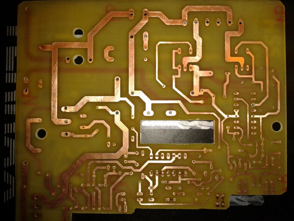

hab mal wieder reingeschaut. Ich hab den Fehler mittlerweile gefunden
und provisorisch reparieren können, mangels Zeit aber die Platine noch
nicht geätzt und bestückt.
Also folgendes: Das Gerät polt für das AC Schweissen logischerweise um
und muss dabei jedes mal neu zünden - klappt das nicht zuverlässig
landet man im Fehlermodus.
Was bei mir den Fehler ausgelöst hat kann ich nicht mehr sagen, nur das
ich der Meinung bin, dass der Teil der Platine für die HF-Zündung eine
ziemlich gewagte Konstruktion ist.
Oben im Layout der HF Zündung ist mir ein Fehler unterlaufen PIN1+2 des
14093 NAND Gatter (CD4093) gehören verbunden, da sonst der FET für die
Spule nicht korrekt abgeschaltet wird. Insgsamt bin ich der Meinung dass
das ganze Gewurschtel aus Spannungsteilern um den 4093 aufgrund der
Schwankungen der Hysteresen(Spannungen) nie ausreichend genau
funktionieren kann.
Desweiteren ist die Spannungsversorgung aus 350V der dicken
Kondensatoren auf +15V über eine Reihe von Widerständen + Zehnerdiode
ebenfalls nicht optimal (Leistung zu hoch). Gleiches trifft auf die
Spannungsversorgung des DG211 zu, die sich aus dem
Hochspannungskondesator speisst.
Die Thyristoren sind unbedingt isoliert an den Kühlkörpern anbringen.
Bei den Widerständen der Spannungsversorgung bin ich nicht sicher was
deren Wert in der orig. Schaltung angeht, wurde bereits repariert.
Ich habe nun den Teil der HF Zündung von der großen Platine (Steuerung
Brennertesten und IGBT) abgesägt und ein separates Board erstellt. Man
muss lediglich die 4 Optokoppler (HF+ Zünden, HF- Zünden, FET Abschalten
(verhindet Laden der Spule bei Entladen des Kondensators), I>O
verdrahten (Absenkung Ladespannung bei gezündetem Lichtbogen).
Gast #3895446
Weiteres:
Für den DG211 könnte man auch den MAX 312 CPE + verwenden (bitte selbst
DB vergleichen). Die TYN mit 1200V gibts bei ebay aus CN.
In der angehängten Schaltung habe ich Veränderungen vorgenommen -
Spannungsversorgung mit 2W Widerständen.
WIchtig zum Verständnis (für mich seinerzeit):
U8 Opto an Eingang B des NAND Gatter ist mit HF + und - Zündimpuls in
Reihe beschaltet (noch auf der original Platine), das zieht die
Kippstufe an D auf low und damit A auf high was den FET abschaltet -
Spule aus, Kondensator wird entladen und Thyristoren können gelöscht
werden.
Eingang C steuert die Ladespannung des Kondensators, über U1 ist hier
die Ladespannung weiter begrenzt wenn I>O.
PIN1 Eingang A überwacht die Ladezeit der Spule, wenn also fast komplett

Gast #3953525
Hallo Michael,
ich habe über die Weihnachtstage Zeit gefunden ein wenig zu löten. Ich
habe nun das zuvor digitalisierte Layout größtenteils übernommen und nur
ein paar Widerstände in der Spannungsversorgung geändert.
Ist zwar keine Profiarbeit, aber funktioniert nun wieder wie es soll.
8x TYN 1225 hab ich noch in Reserve ;-)
Die bis auf die Thermoschalter komplett neu bestückte Platine liefert
nun sehr genau 600V (Multimeter) und 450V bei I>0.
Bauteile sind soweit verfügbar identisch, nur KB 817 Optokoppler hab ich
direkt eingelötet.
Ich habe keinen Vergleich zu anderen HF Zündungen, aber die Reichweite
zum Zünden ist übersichtlich. Ich schätze, dass max. ca. 5mm eingehalten
werden sollten.
Ich hab leider beim Layout einige Anfängerfehler bzgl. Position, Größe
der Pads usw. Mal sehen evtl. korrigiere ich das noch und lasse mir dann
einige durchkontaktierte Platinen herstellen.
Wolfgang

ich habe eine Dalex Micro tig AC/DC. Das Gerät ist für mich eigentlich
toll, da ich es nur selten benötige und für meine Anwendungen
ausreichend ist.
Ich habe das Probel, dass vor einem Jahr eine neue Platine für die HF
Zündung verbaut wurde. Seit dem habe ich, wenn es hoch kommt 2-5 Std.
damit gearbeitet. Jetzt funktioniert schon wieder die HF Zündung nicht!
Ich bin Maschinenbauer und kaein Elektriker.
Kennt sich hier einer mit dem Gerät aus und könnte das gegen Entgeld
reparieren? ICh weiß nicht mehr weiter.
Danke und Gruß Marco
Gast #4540485
Hallo Marco,
im Gunde ist alles was du zur Reparatur wissen musst in diesem Thread
dokumentiert. Auch ich bin kein Elektrikter, verdiene meine Brötchen in
der Chemie.
Meine vorsichte Prognose sind die Thyristoren TYN1225 oder die
Widerstände der Spannungsverorgung. Kannst du Bilder deiner HF Platine
einstellen? Gibt es deutlich verschmorte Bereiche?
Gruß Wolfgang
PS: Meine Platine läuft noch, allerdings bin ich noch immer überzeugt,
dass die Ladeschaltung Mist ist und die THYs außerhalb der Spec
betrieben werden.
Ich bin über die Sperrwandlerschaltung noch immer noch nicht weg, nur
fehlt die Zeit und das Wissen zur Umsetzung.
Grundsätzlich habe ich mir für den E20 Kern mit UC3845 entschieden.
Kondensator wie gehabt 0,22µF @ 700 V
E=V²*C*0,5 = 700²*0,000.000.220*0,5=54mJ
54mJ*400Hz=21,6Watt
P=U*I  21,6W/348V=62mA primär Stromkreis -> 31mA sekundär  Stromkreis
N1 184 0,03mm² N2 369 0,01mm² - 0,25 Spalt
Bei Erreichen der Ladespannung wird PWM abschaltet durch Spannungsteiler
an Pin Fb, und ließe sich über Isense auf high abschalten während ein
THY zündet - Opto U8 - hier müsste man eine Verzögerung für die
Wiedereinschaltung einbauen.
Der Vorteil wäre, dass die THYs damit auch im selben Stromkreis laufen
könnten samt deren Schalt IC - es gäbe damit nicht länger diesen Offset
Stromkreis mit +350V als GND.
Eventuell könnte man so auch Michaels Vorschlag der THY in Reihe
realisieren um die Spannungen aufzuteilen, damit diese Bauteile robuster
dimensioniert sind - aber das ist reine Vermutung, auch hier fehlt mir
Wissen wie man eine solche Schaltung korrekt aufbaut.
Gast #4540933
Hallo Leute,
mal eine kurze Rückmeldung. Ich bin mal wieder beschissen worden! Ja so
muss man es sagen. Die Platine ist nicht neu, lediglich bei beiden
Thyristoren wurden neu eingelötet und das für die Berechnung einer neuen
Platine und 2 Std. Arbeitszeit für 498,02€
Die Thyristoren waren schon wieder defekt, also neue eingelötet (3€
inkl. Versand) und geht bzw. ging wieder. Ein, zwei Std. geschweißt,
gerät abgeschaltet, gestern wieder eingeschaltet und es geht schon
wieder nicht mehr! So langsam.........
Hat einer eine Erklärung warum die Dinger immer abrauchen.
Ach so, verbrannt oder verschmort ist da nichts.
Gruß Marco
Gast #4542991
Ich hatte schon welche die auf A-K (zumindest geringfügig) leitend
wurden -> Symptom: Ladeendspannung wird nie erreicht und grillt dann den
FET oder einen Zementwiderstand der Ladeschaltung manges Abschaltung.
Einen defekten habe ich noch hier:
zwischen A-K 1M mit dem Multimeter in beide Richtungen, Diodentest Modus
zeigt "OL" Bereichsüberschreitung (original, unbenutzt
Widerstand/Diodentest OL)
zwischen K-G 0,04V und 140R (original 0,06V und 200R).
zwischen A-G siehe A-K
Wolfgang

Als ich vergangene Woche das Gerät aus der Werkstatt nach draussen
gebracht habe, habe um im Garten am Zaun mit der Elektrode zu schweißen,
ist nach zweimaligem kurzen Zünden des Lichtbogens kein Strom mehr
gekommen, das Display zeigte nur noch 5A. Kurz darauf habe ich gerochen,
dass es nicht nur an dem noch vorhandenen Rost lag, sondern wohl auch am
Gerät.
Nachdem ich das Gerät dann aufgeschraubt hatte, habe ich gesehen, dass
auf der unteren großen Platine, der MC14106BCP mit der Bezeichnung "D5"
abgeraucht ist und dass sich die P6KE16A Diode "V93" nicht mehr an ihrem
Platz befindet.
Meine Frage nun: an welchen Stellen sollte ich noch(vorher) suchen, oder
kann ich die beiden Teile gefahrlos tauschen, ohne dass sie erneut in
Rauch aufgehen?
Der Inverterteil ist geprüft und scheint zu funktionieren, es wird
lediglich kein Strom geschaltet.
Danke schon mal
