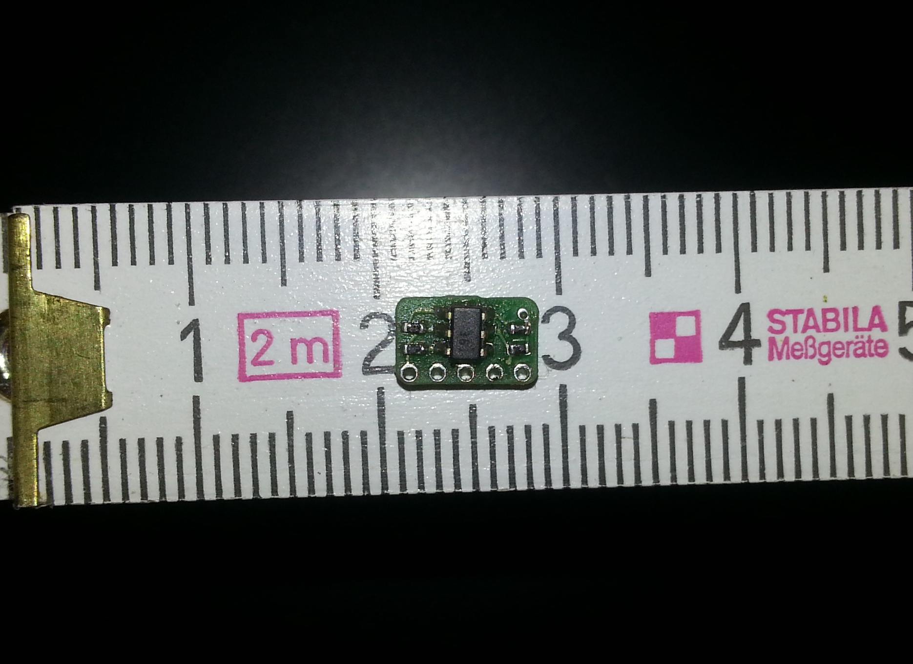

von Charly B. (charly)
Wugge D. schrieb:
> -Welchen, möglichst kleinen (Bauform, Platzmangel im Anwendungsgebiet)
> Mikrocontroller könnt ihr mir da empfehlen?
> -Kann mir jemand so einen Mikroprozessor flashen? Ich wollte mir nicht
> für einen einzigen ein ISP Board (???) anschaffen...
klein genug? , hat 1 Eingang & 2 Ausgaenge
koennte auch 2 Eingaenge & 1 Ausgang haben
vlG
Charly
von Max H. (hartl192)
Charly B. schrieb:
> klein genug?
Welches Gehäuse hat der Chip? Ich vermute SOT23-6, bin mir aber nicht
sicher.
von Kleener (Gast)
Max H. schrieb:
> Charly B. schrieb:
>> klein genug?
> sicher.
Das ist ein ATtiny9. Der hat das gleiche Gehäuse wie der ATtiny10,
SOT-23:
https://guloshop.de/shop/images/product_images/popup_images/84_0.jpg
Ist dem ATtiny10 sehr ähnlich, hat zwar keinen AD-Wandler, aber
ebenfalls 1 KB Programmspeicher.
@Max
genau SOT23-6 , auf der anderen Seite ist noch ein
MosFet im SOT23 der bis zu 220mA schaltet
vlG

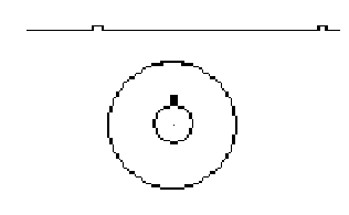

von oldmax (Gast)
Hi
Nur mal so zum Verständnis eine kleine Skizze:
Bei 10 msek. dürfte dann eine Drehzahl  von 6000 U/min erreicht werden.
Nun die klassische Antwort: bei 10 mSek. langweilt sich ein
Controller...
Ja, das schon, aber der Impuls wird deutlich kürzer sein, wenn er dem
SChema entspricht. Ein Nocken kann durchaus nur 5% vom Umfang schalten
und dann sind wir bei 0,5 mSek. Ist zwar immer noch eine lange Zeit,
aber es kommt nun auf die Zykluszeit des Programms an.
>Die Eingänge bekommen relativ schnelle Signale, sprich z.B. einen 10ms
>Impuls, also der verarbeitende Mikrocontroller sollte nicht so langsam
>sein das es zu Interrupts kommt.
 Nun, ein Interrupt kommmt nicht von allein, er muss programmiert werden
und wenn die Skizze der Wahrheit nahe kommt ist es schon sinnvoll, den
Impuls über Interrrupt zu erfassen.
>Ursprünglich habe ich das ganze mal als Logikgatter Schaltung entworfen,
>aber einen gravierenden Fehler gemacht weshalb mein Entwurf wertlos ist.
Und genau aus diesem Grund setzt man µC ein. So kann eine falsche
Programmierung korrigiert werden, ohne eine SChaltung in die Tonne zu
schmeißen. Allerdings muss man das dann programmieren können und wollen.
Fremd vergeben kann da schon richtig teuer werden, wenn im Entwurf
Denkfehler sind.
>Wenn S an ist und T ein Signal bekommt, dann wird M angeschaltet bis C
>einen Impuls kriegt. Ab dahin passiert nichts, bis T einmal kein Signal
>bekommt.
Deine Beschreibung ist nur teilweise zu gebrauchen, denn dieser Satz
isth ein wenig irritierend. Der Motor wird eingeschaltet, bis C einen
Impúls bekommt, ab dann passiert nichts ?  Das läßt schon verschiedene
Auslegungen zu.
Gruß oldmax
