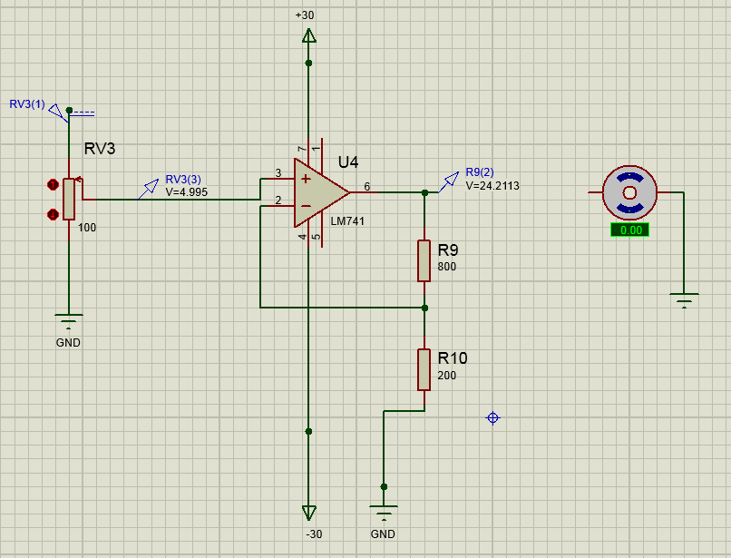

Hallo Leute,
ich möchte einen normalen DC-Motor analog zwischen -24V und +24V
steuern. Anstatt mit komplizierten PWM- oder MOSFET-Schaltungen herum zu
experimentieren, dachte ich mir einen normalen OpAmp zu benutzen (siehe
Anhang). Leider ist der REALE OpAmp ausgangsseitig nicht lastunabhängig,
d.h. wenn ich eine niederohmige Last betreibe (DC Motor), sinkt die
gewollte 24V auf praktisch 0V, da ich ja durch die niederohmige Last den
Ausgang auf Ground ziehe.
Meine Anfängerfrage lautet nun:
Wie kann ich die Ausgangsspannung meines OpAmp lastunabhängig
stabilisieren? D.h. ich möchte, dass die Ausgangsspannung unabhängig
meiner Last konstant bleibt.
Meine Motor-Daten lauten:
Nominal-Voltage = 24
Coil Resistance = 2.49
Coil Inductance = 2.63 mH
Zero Load RPM = 236
Load / Max Torque = 17.8 %
Efective Mass = 0.01
Vielen Dank schon einmal für eure Antworten und mit vielen Grüsse
Lars

Du brauchst einen Verstärker, der den Strom deiner Last liefern kann,
und ein Standart OpAmp kann vielleicht 5mA maximal am Ausgang liefern,
es gibt ein paar spezielle die auch mehr können, aber prinzipiel benutzt
man OpAmps nie driekt als Lasttreiber, außer die Last ist eben selber
sehr hochohmig, wie zum Beispiel ein ADC-Eingang.
An deiner Stelle würde ich nach DC-Motortreiber ICs suchen und erstmal
so einen Einsetzen und wenn das geht versuchen es zu vereinfachen.

Überlege dir mal ob es vieleicht einen Sinn hat, dass alle diese
"komplizierten PWM- oder Mosfet Schaltungen" machen statt deine
'einfache' Lösung.
Es gibt Leistungs OPs, aber überlege dir welche Verlustleistung dann an
dem OP in den unterschiedlichen Betriebszuständen abfällt, und ob er das
aushält und wie gut du ihn dann kühlen musst.

Mit einem 741..! Lass es sein. So wird das noch lange nichts. Da fehlt
viel zu viel.
> stabilisieren?
Sieh dir mal die Innenschaltung eines Netzteils deiner Leistungklasse
an. Man muss jetzt natürlich den Strom durch den Motor wissen. Oder
dessen Leistung.
Wenn ich das so sehe, kannst du da das eine oder andere Ampere
durchschicken...

Prinzipiell geht das schon, praktisch ist es aber nicht so einfach.
Du musst eine Endstufe nachschalten. Und +/-30V halten auch nur wenige
spezielle OPs aus.

von MaWin (Gast)
Ein 741 liefert 20mA, reicht das deinem Motor als Anlaufstrom? Eun LM675
würde 3A bringen und wird durchaus als Motortreiber verwendet, ein L272
1A.
Ein OPV  i s t  weitgehend lastunabhängig, allerdings nur bis zu
den im Datenblatt angegebenen Grenzen. Für grössere Lasten gibt es
auch Leistungsoperationsverstärker. Bei dem von Dir geforderten
Strom von 10A sind aber auch diese überfordert. Du brauchst einen
Leistungsverstärker. Für den Drehrichtungswechsel würde sich
vielleicht auch ein Relais eignen.

In der Praxis ist übrigens deine Schaltung mit positiver und negativer
Versorgung und einem gegen GND geschalteten Motor Unsinn, weil beide
Versorgungsspannungen für die volle Leitung ausgelegt sein müssten, aber
immer nur eine davon verwendet wird.
Wenn schon, dann würde man da eine Brückenschaltung aus zwei OPs
verwenden und den Motor zwischen die beiden schalten.

von Possetitjel (Gast)
Lars L. schrieb:
> 1. Schaltkreise zur Erzeugung einer PWM abhängigen
> Spannung wurden zu kompliziert und umfangreich
Hmm. Gut. Wenn Du Dir das nicht zutraust, ist es vernünftig,
es nicht zu versuchen.
> 2.  Mit MOSFET kann ich nur in einer Drehrichtung des
> Motors steuern, da bei negativer Spannung der MOSFET
> sperrt
Das ist bei Bipolartransistoren erstmal genauso.
Trotz des unausrottbaren Glaubens an die magische
Kraft der integrierten Schaltungen (ICs) arbeiten die
intern nicht mit Heiligem Geist oder Warp-Antrieben,
sondern - Tusch! - mit Transistoren.
Das Problem muss also mal gelöst worden sein, denn ICs
(z.B. Operationsverstärker) können ja das, was Du suchst,
nämlich positive und negative Ausgangsspannung liefern.
Die Lösung hört auf den Namen "(Serien-)Gegentaktschaltung".
Lässt sich sowohl mit Bipolartransistoren wie auch mit
FETs ausführen. Einfachste Möglichkeit ist aus meiner Sicht
die Komplementärschaltungstechnik.
> 3. Alle Brückenschaltungen zur Ansteuerung die ich bis
> jetzt gesehen habe, benötigen PWM als Steuersignal -> siehe 1.
Wahrscheinlich, weil Du nur bei Motorbrücken gesucht hast.
Hättest Du bei Audio-Verstärkern (=NF-Verstärkern) unter
Brückenschaltung gesucht, hättest Du vermutlich welche
gefunden, die ohne PWM arbeiten.
Um es klar zu sagen: "Brückenschaltung" ist von "PWM" völlig
unabhängig!
Bei Motortreibern ist PWM sinnvoll, um die Verlustleistung,
d.h. die Erwärmung der Endstufen in Grenzen zu halten.
> Die Lösung mit OpAmps schien mir bis jetzt die einzig
> vernünftige,
Der OPV hat nur den einen Vorteil, dass er (bei symmetrischer
Speisung) direkt positive und negative Ausgangsspannung gegen
Masse liefern kann. (Dies kann er - wie schon erklärt - aufgrund
seiner Gegentakt-Endstufe.)
Der OPV hat aber zwei große Nachteile:
1) Ein Standard-OPV kann keine +-24V liefern, die Du benötigst.
OPV für solche Spannungen existieren sicher, sind aber keine
Wald-und-Wiesen-Teile.
2) Ein Standard-OPV kann auch den Strom nicht liefern, den
Dein Motor benötigt.
Ich würde das als Vollbrücke (=H-Brücke) ausführen; das löst das
1. Problem. Außerdem würde ich den OPVs hinreichend dicke

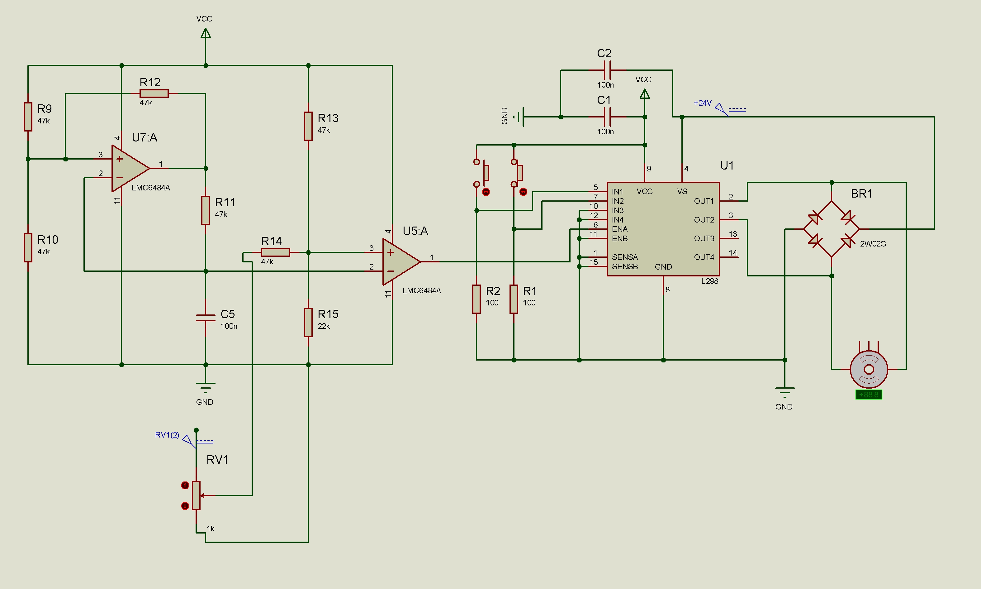

von Lars L. (lindnerlars)
Max H. schrieb:
> Und hier wäre eine einfache Schaltung 0...10V --> PWM:
> Beitrag "Re: 0-10v in Pwm umsetzen für Konstantstromquelle"
VIELEN DANK Max, ich habe deinen Tipp jetzt umgesetzt und es
funktioniert in der Simulation von Proteus :) Da ich den TS914 in der
Bibliothek von Proteus nicht gefunden habe, habe ich den äquivalenten
LMC6484 von TI benutzt. Messungen mittels Oszilloskop ergeben ein
PWM-Signal mit +2.75V und -2.20V und circa 150 Hz, kann das stimmen?
Welche Bauteile beeinflussen die Frequenz des PWM-Signals? Wie kann ich
einen Offset erzeugen, um das Signal um 2.2V nach oben zu verschieben?
Ich werde nun die Drehzahl mit einem µC messen und so die Abweichung
zwischen Drehwinkel-Sollwert und -Istwert errechnen. Diese gebe ich dann
auf meinen P-Regler (OpAmp), der dann das Stellsignal für meinen LMC6494
Schaltkreis erzeugt.
Bleibt das Problem, dass ich bei NEGATIVEM Stellsignal, die Drehrichtung
des Motors im L298 ändern muss (IN1 oder IN2). Kann ich das durch einen
Komparator erreichen, der mein aktuelles Stellsignal auf positiv oder
negativ prüft und dann jeweils durch eine Logik-Schaltung ein HIGH für
IN1 oder IN2 erzeugt???
Ansonsten ist die Schaltung so weit OK?
An alle:
Das mit dem maximalen Ausgangsstrom meines OpAmps war mir nicht bewusst.
Selbstverständlich funktioniert es so nicht, den OpAmp direkt als
Motortreiber zu benutzen, da ich ja fast 10A Anlaufstrom benötige. Aber
vielen Dank für eure Kommentare, sie haben mir auch sehr weiter geholfen
Viele Grüsse abermals
Lars
von Helge A. (besupreme)
Sicherlich brauchst du eine Ansteuerung, in welche Richtung dein Motor
laufen soll. Das kann durch 2 Komparatoren erzeugt werden.
Da du aber eh einen uC verwenden willst, kann ja auch dieser den L298
passend ansteuern.
Übrigens schau dir mal im Datenblatt in Bild 7 an, wie man die
Treiberstufen parallelschaltet. Nicht, daß es dem Baustein gleich zu
heiß wird.
