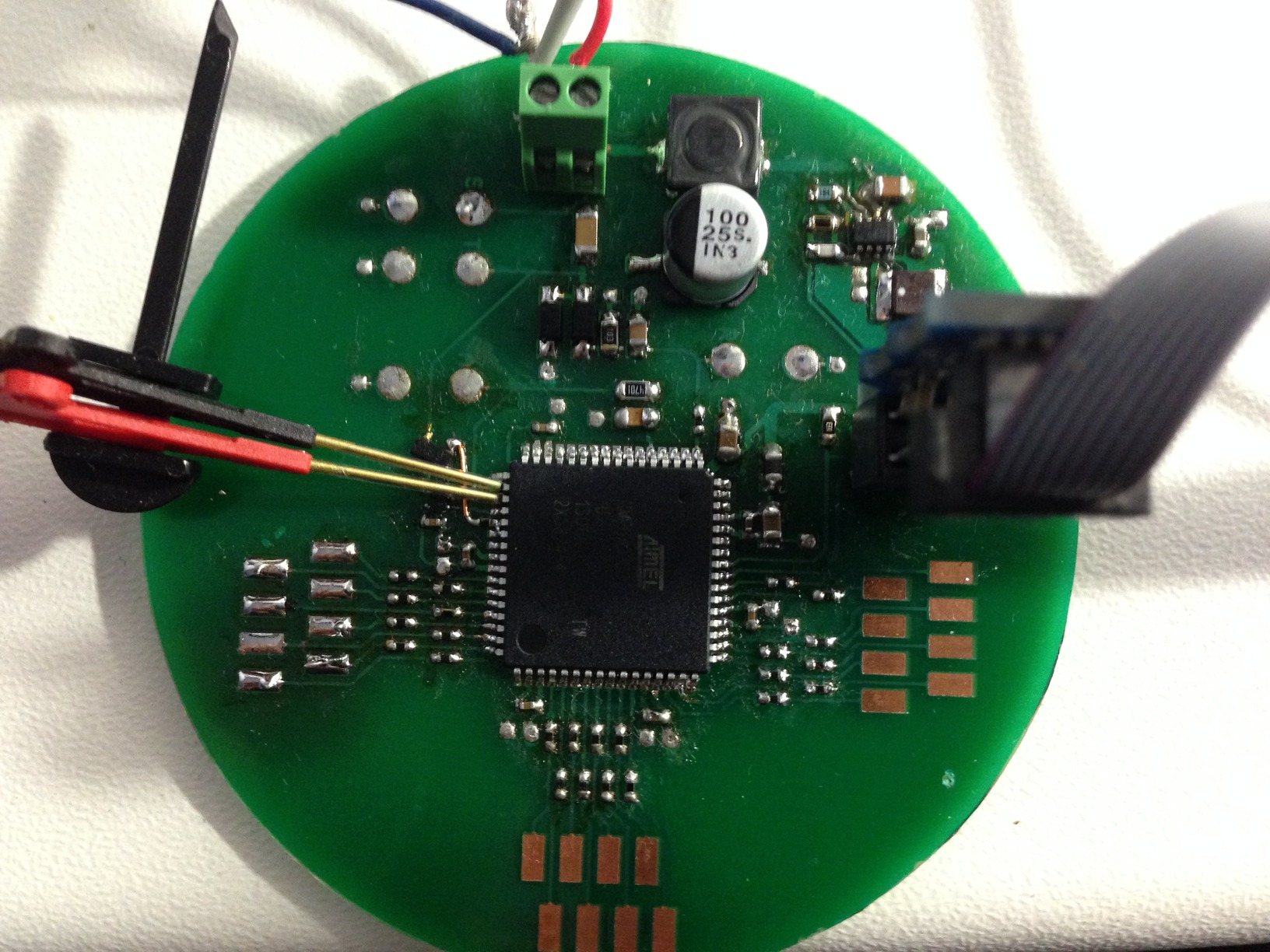

Was sind das für Prüfklemmen? Sind die Messing? Isoliert?
:-) schrieb: > Was sind das für Prüfklemmen? Sind die Messing? Isoliert? Das sind Challenger-Clips, ja die sind isoliert. Und hängen auch nur am UART, was beim Einschalten eh aus ist. Sollte eigentlich nicht das Problem sein

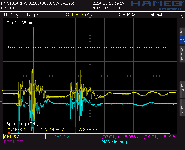

So, ich glaub ich habs, hab mal auf den "Einschaltmoment" getriggert. Schöne Spikes. Da ich über einen Koppelkondensator Daten auf die 12V-Versorgungsspannung aufmodeliere, und da gehn die natürlich auch durch. Die gelbe Kurve sind meine 12V. Die blaue, hängt am Ausgang des AnalogComperators vom xmega. Ich denke das könnte es gewesen sein.
Solange du nicht genau sagst, wie und wo du das gemessen haben willst
ist das eher eine wilde Spekulation.
MfG Spess
spess53 schrieb: > Solange du nicht genau sagst, wie und wo du das gemessen haben willst > ist das eher eine wilde Spekulation. Direkt am Ausgang vom Netzteil (gelbe Kurve). die andere Probe hing zwischen nem Pin vom xmega und GND der Platine (blaue Kurve).

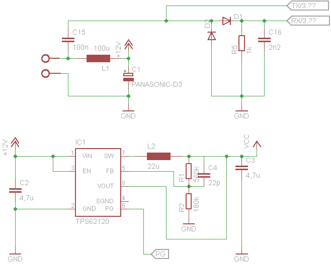

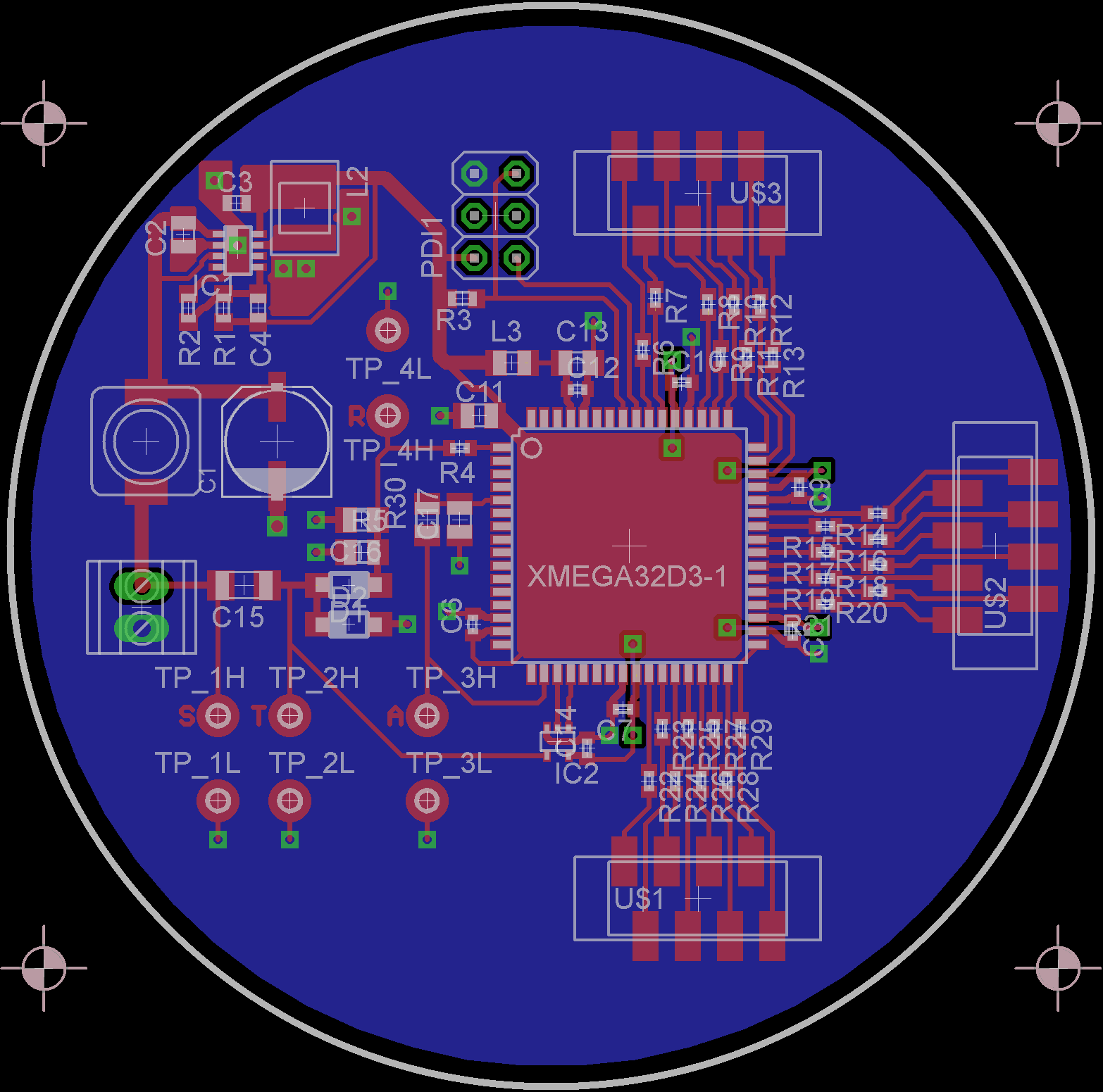

Christian Dreihsig schrieb: > So, ich glaub ich habs, hab mal auf den "Einschaltmoment" getriggert. > Schöne Spikes. Das ist einfach nur gemessener Mist. Sowas kannst du sogar messen, wenn du deine Messpitzen gar nirgends anschließt und eine Leuchtstoffröhre oder einen Trafo einschaltest... Christian Dreihsig schrieb: > Als erstes hatte ich meinen Schalzregler (TI TPS62120) in verdacht. Hast du da mal einen Schalzplan dazu? Und einen Layout-Ausschnitt mit Bauteilnamen (das Layout sieht ein wenig dubios aus)? Wie schnell steigt denn dessen Ausgangsspannung an? Was passiert, wenn du deinen uC mal aus einem Labornetzgerät versorgst?

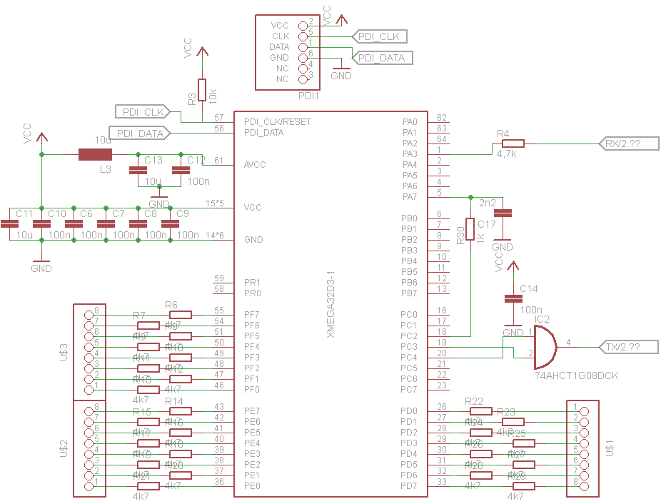

Christian Dreihsig schrieb: > Also weiter > gesucht, irgendwas zieht da zuviel Saft. Mehr als der TPS, der xmega und > ne Hand voll Hühnerfutter sind ja nicht drauf. Wenn Du schon 2-seitig arbeitest, mach oben drauf auch noch ein Polygon, vorzugsweise VCC. Hast Du alle I/Os, die gerade nicht verwendet werden, mit Pullup/Pulldown beschaltet? Bei der Vielzahl der Pins, die undefiniert schwingen können, kann die Stromaufnahme den XMEGA nennenswert erwärmen.
Knut Ballhause schrieb: > Wenn Du schon 2-seitig arbeitest, mach oben drauf auch noch ein Polygon, > vorzugsweise VCC. Komplett VCC? Ich bilde eigentlich immer nur "VCC-Inseln" unter den IC's. > Hast Du alle I/Os, die gerade nicht verwendet werden, > mit Pullup/Pulldown beschaltet? Bei der Vielzahl der Pins, die > undefiniert schwingen können, kann die Stromaufnahme den XMEGA > nennenswert erwärmen. Keine externen, nur die internen.

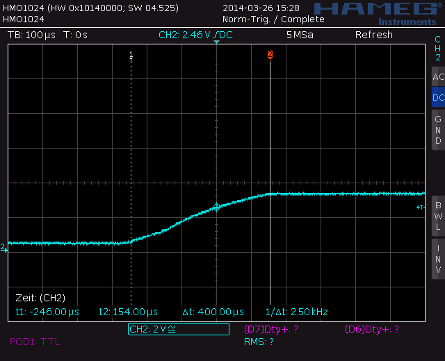

Sry, hatte dein Posting ganz überlesen. Lothar Miller schrieb: > Hast du da mal einen Schalzplan dazu? Klar (Bild 1/2) > Und einen Layout-Ausschnitt mit > Bauteilnamen (das Layout sieht ein wenig dubios aus)? Habe versucht die Strompfade möglichst kurz zu halten. Und möglicht nahe am empfohlenen Layout aus dem Datenblatt zu bleiben. (Bild 3) > Wie schnell steigt > denn dessen Ausgangsspannung an? Was passiert, wenn du deinen uC mal aus > einem Labornetzgerät versorgst? langsam, der hat nen softstart. Aber sieh selbst (Bild4). Labornetzteil habe ich leider nicht -.-
Christian Dreihsig schrieb: > Komplett VCC? Ich bilde eigentlich immer nur "VCC-Inseln" unter den > IC's. Wenn Du auf der jeweiligen Seite ein Polygon 1x GND und 1x VCC machst, hast Du einen Plattenkondensator gebaut, der hohe Frequenzen unterdrückt. Zudem wirkt die niederohmige Anbindung dem sogenannten Bouncing entgegen, bei dem Schaltspitzen die Versorgung in die jeweils andere Richtung ziehen und somit die Referenzpegel verschieben. Bei Inseln kann es einzelne schwingfähige Areale auf der Platine geben. Was machen die Pullups/PullDowns?
Knut Ballhause schrieb: > Wenn Du auf der jeweiligen Seite ein Polygon 1x GND und 1x VCC machst, > hast Du einen Plattenkondensator gebaut, der hohe Frequenzen > unterdrückt. Wenn viele Leiterbahnen dieses eine Polygon zerschneiden, dann hat man auf einmal viele kleine Potentialinseln, die wieder eigenartiges Verhalten hervorrufen können. Ein zweilagiges Layout muss schon vor dem Kupferfluten sicher funktionieren, da funktioniert die "irgendwie wird da schon Masse ans IC kommen" Methode nicht. Dann kann man hinterher noch mit Polygonen arbeiten, wenn man meint die Leiterplatte müsse zeitgemäß aussehen. Aber das Layout ist hier sicher nicht das Problem... Christian Dreihsig schrieb: > Aber sieh selbst (Bild4). Sieht gut aus... Ich würde jetzt erst mal sagen: Gut, einer kann Zufall sein. Ab dem Zweiten wirds kritisch... ;-) Denn so ein kleiner Funke vom Teppichboden kann da schon mal die Siliziumdotierung durcheinanderbringen. Es kann natürlich auch eine Stromschleife über den Programmieradapter sein, ich stecke zur Sicherheit immmer den Programmierling in die selbe Steckdosenleiste wie den PC.
Lothar Miller schrieb: > Wenn viele Leiterbahnen dieses eine Polygon zerschneiden, dann hat man > auf einmal viele kleine Potentialinseln, die wieder eigenartiges > Verhalten hervorrufen können. Bestätigt. Dann muss man die Leitungen halt so verlegen, dass nicht zu viele Zerschneidungen des Polygons stattfinden ;-) Lothar Miller schrieb: > Dann kann man hinterher noch mit Polygonen > arbeiten, wenn man meint die Leiterplatte müsse zeitgemäß aussehen. Es ist ja nicht nur das Aussehen. Außer der möglichen Verbesserung der elektrischen Eigenschaften ist sie Platine auch ESD-resistenter und man spart Verbrauchsmaterial bei der Herstellung. Lothar Miller schrieb: > Aber das Layout ist hier sicher nicht das Problem... Glaube ich auch nicht. Aber man kann ja optimieren. Die Frage der offenen Eingänge ist immer noch nicht geklärt. Diese sind, an längere Kabel angeschlossen, sehr empfänglich für tödliche Spannungspegel. Da außer den niedlichen Serienwiderständen keine weiteren Schutzmaßnahmen getroffen sind, vermute ich hier das Problem.
Hallo, erstmal Danke, an euch Beide, für die ausführlichen Antworten und Entschuldigung das ich mich erst jetzt wieder melde. Lothar Miller schrieb: > Aber das Layout ist hier sicher nicht das Problem... Das freut mich, da ich, erstens sehr viel von deiner Meinung halte und ich zweites noch Anfänger bin(kann meine Layouts an einer Hand abzählen). Knut Ballhause schrieb: > Die Frage der offenen Eingänge ist immer noch nicht geklärt. Die gehen, über ca. 20cm Kabel, zu den EN- und DIM-Pins von 12x MIC3201(1A LED-treiber). Lothar Miller schrieb: > Wenn viele Leiterbahnen dieses eine Polygon zerschneiden, dann hat man > auf einmal viele kleine Potentialinseln, die wieder eigenartiges > Verhalten hervorrufen können. Würde ich also in diesem Fall also nicht machen? Weil ich ja niemals eine zusammenhängende Fläche hinbekommen würde?
