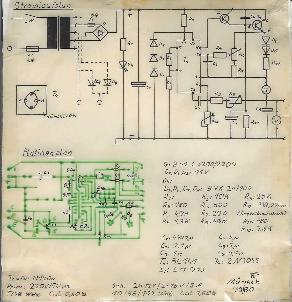

Jetzt aber zu meiner Frage. Habe noch aus längst vergessener Zeit ein
Netzteil, dass nicht funktioniert. Habe mir dann mal die Dioden und
Transistoren ausgebaut und gemessen - resultat hinüber. Hab das dann
gewechselt + neuer LM723 eingebaut und woala es ging wieder.
Hab mich diesbezüglich dann nochmals etwas schlauer gemacht (vor allem
bezüglich des LM723). Hab gesehen, dass es einige Netzteilschaltungen
gibt, jedoch sind alle anders. Habe mit einem Kollegen über die
Schaltung diskutiert aber er meinte - das sind auch oft Erfahrungswerte
wieso die Schaltung genau so aussieht und aufgebaut ist, wie diese nun
eben ist.
Im Anhang findet Ihr den Schaltplan. Pin 1 = Pin 2 - da wurde was falsch
in die Zeichnung eingetragen.
Teilweise verstehe ich diese Schaltung allerdings ist mir nicht klar,
wieso nach dem 2N3055 2x Dioden + Widerstandsdraht kommen? Hat das eurer
Meinung nach einen Sinn, oder ist das dazu niedrigere Spannungen zu
erhalten? Wenn man unter ca. 1,4 V ist, dann sind die Dioden ja nicht
leitend und sperren. Der zweite Emitterkreis ist mir auch nicht klar...
Zudem verstehe ich nicht, wieso zwischen Basis vom 2N3055 ein Elko
hängt. Wird vielleicht was zur Stabilisierung sein, oder liege ich hier
vollkommen falsch?
Viele Grüße und danke fürs Durchlesen.
Tobi

Ich könnte es mir auch vorstellen, dass man mit den beiden Dioden quasi
auf 0V kommen will.

Damit erhöht man die Siebung der zu stabilisierenden Spannung.
Findet man heute nur noch selten.

Der Kondensator an der Basis könnte auch ein Versuch sein, das Netzteil
stabil zu bekommen. Oft oszillieren Eigenbauten munter vor sich hin, und
der Entwickler meint, er müsse die Verstärkung bei hohen Frequenzen
senken (der C macht den Transistor langsamer). Dabei wird aber oft die
Phase geschoben wird in Richtung erhöhter Schwingneigung.

Die Schaltung ist richtiger Müll. Nicht nur das Pin 1 eigentlich Pin 2
sein soll es sind auch Pin 5 und 6 garantiert vertauscht, denn so wie
gezeichnet ergibt das keinen Sinn. Und bei den 2 Dioden D5/D6 ist eine
zuviel, weil der TK des Begrenzertransistors jetzt überkompensiert ist.
Das Schaltung kann auch nur bis auf etwa 2V am Ausgang herunter. C4 ist
schon ein starkes Stück (C6 wäre überflüssig, weil parallel liegend) und
R11 zieht bei großen AUsgangsspannungen so viel Strom, dass T1 schon gut
gekühlt werden muss.

C4 ist wirklich gut... Mich würde mal ein Oszi-Bild des Ausgangs
interessieren, wenn das NT eingeschaltet wird. (Ich denke, man sollte da
nie etwas angeschlossen haben, wenn man dieses NT Ein- oder
Ausschaltet.)
Der Widerstandsadraht (R12?) ist eine Strombegrenzung für T2 und die
Dioden
Mit den Dioden versucht man offenbar nochmal ~1,4V Spannung "zu
schinden".
Die Schaltung für T2 mit T1 nenne ich jetzt mal "kreativ". Mit C6
versucht man offenbar die Basis von T2 beim Einschalten lange genug auf
Kollektorniveau zu halten, bis die Regelung angesprungen ist.
Alles in allem dürfte das Netzteil ein gutes Beispiel für
"Funktioniert wohl, aber nicht Nachahmenswert" sein.
Um die Einstellbarkeit der Strombegrenzung zu verbessern.
R11 stellt eine Grundlast für T1 dar, das verbessert die Regelungs-
Eigenschaften bei kleinen Lastströmen. C4 und C6 unterdrücken dabei
Schwingneigungen da die Gesamtverstärkung des Regelkreises in dieser
Beschaltung sehr hoch ist.
Grüße Löti

Was natürlich nicht stimmt. Es interessiert nur die
Spannungsverstärkung in der Schleife, und die ist wegen T1, T2, D5, D6
und R12 sogar niedriger als mit dem nackten LM723.
> C4 und C6 unterdrücken dabei Schwingneigungen
Nee, die verstärken das noch, weil die wegen des Tiefpassverhaltens
zusätzliche Phasendrehungen in die Rückkoppelschleife einbringen. Der
einzige Kondensator, der die Stabilität herstellt ist C3.

Wie gesagt, Pin 1 ist falsch und sollte in der Zeichnung Pin 2 sein. Bei
5 und 6 kann ich aus der Platine ableiten das dies so stimmt.
Ich würde euch gern ein oszi Bild geben, allerdings geht diese Schaltung
schon wieder nicht. Ich wollte mich bezüglich dem Schaltplan bei euch
erkundigen um:
1. Zu erfahren was diverse Bauteile für Funktionen besitzen.
2. Ggg. eine Aussage zu hören, wie die Schaltung ist ( wurde bereits
gesagt).
3. Auf Grund von 2. Eine neue Platine bauen. Habe schon einige
Zeichnungen gesehen und werde - nach diesen Aussagen hier - dann wohl
besser eine neue Umsetzen.
Ps: wenn es jemandem aufgefallen ist, das Netzteil + Schaltung stammen
von 79/80. Noch weit vor meiner Zeit (:
Gruß Tobi

Solche Netzteile waren beliebte Projektarbeiten in der Ausbildung. Hatte
ich auch ;)
Erstaunlich monstergroß sind die 4 fetten Dioden. An denen dürften bei
normalem Betrieb nur ca. 1-1,2V abfallen, und die werden vermutlich auch
nit merklich warm dabei..??
Der Drahtwiderstand scheint mir mit 33 Ohm einen viel zu großen Wert zu
haben, damit ließen sich höchstens ein paar mA einstellen. Wenn dein
Netzteil schon wieder aufgegeben hat, könntest du den mal überprüfen.
Außerdem mal nachsehen, ob der neu eingebaute 3055 vielleicht ein Fake
war, grad die Dinger sind beliebtes Ziel für miserable Kopien.
Elkos können nach 30 Jahren kaputt sein, das kann dir vielleicht auch
den Brückengleichrichter getötet haben.
Die 100n am Eingang für die Strombegrenzung und die beiden 5uF Elkos
wären vielleicht optimierungsfähig. Ich würde C2 entfernen und dann C4
optimieren.
Falls du Überschwinger beim Einschalten hast, die lassen sich verringern
durch z.B. 220n von Pin5 (+ Eingang) nach Masse.
Bis auf die Monsterdioden und C2/C4 ist die Schaltung für die Zeit nit
ungewöhnlich.

von Tobias H. (shor-ty)
ich bin damals leider nicht mehr dazugekommen mein Netzteil auf
Vordermann zu bringen, habe aber jetzt wieder etwas Zeit gefunden. Vorab
R12 hat einen Wert von 0.4 Ohm (keine 33 Ohm). Allerdings ist mir die
Beschaltung des IC's nicht ganz klar. Wenn ich mir allgemeine IC
Schaltungen betrachte, dann haben die oft / meistens die
Versorgungsspannung (V+ und V-). Beim LM723 wäre V+ Pin 8 und V- Pin5.
Allerdings bin ich damit noch nicht sehr bewandert und würde mich über
eine Klärung der Verschaltung des IC 's freuen.
Grüße Tobi
von ArnoR (Gast)
Beim LM723 im TO-Gehäuse. Die Platine und die Nummern oben im Bild sind
für das 14-polige DIL-Gehäuse. Ganz groß auf Seite 1 im Datenblatt zu
sehen!
Das ist die "Grundschaltung", die man unmittelbar mit der vereinfachten
Innenschaltung (ebenfalls Seite 1 im DB) verstehen kann.
Die Spannung Vref wird auf ~2V heruntergeteilt und an den
nichtinvertierenden Eingang gelegt. Der invertierende Eingang bekommt
einen variablen Teil (->Spannungseinstellung) der Ausgangsspannung. Der
interne Regelverstärker stellt die Ausgangsspannung immer so ein, dass
die Spannung am invertierenden Eingang 2V ist. U.A. deshalb kann man
auch keine Ausgangsspannung unter 2V einstellen.
Die externen Transistoren sind als Emitterfolger an die internen 2
Emitterfolger geschaltet. Die Strombegrenzung erfolgt normal mittels
internem Transistor. Zwischen Basis und Emitter liegt die Spannung am
Shunt (+ Diodenspannungen) und der Kollektor leitet bei Überstrom den
Basisstrom des internen Ausgangs-Emitterfolgers zum Ausgang ab.
> sehen!
Danke für die Klärung. War wohl gestern zu schnell. Hab mir die
Schaltung auf Seite 2 schnell abgezeichnet und bin via den Pin's auf
meine Schaltung gegangen. Dann ergibt ja alles wieder sinn.
Vielen Dank (:
ich hab die Schaltung jetzt fertig - Step by Step - aufgebaut. Es passt
aber hinten und vorne nicht. Die minimale Spannung die ich einstellen
kann ist 23V, höher kann ich über Poti R9 gehen. Via Poti R10 kann ich
die Spannung auch nur erhöhen. Der Grund hierfür ist die Ausgangspannung
an Pin 10. Die Beträgt schon 25,3 V, sodass meine
Transistorverstärkerschaltung bereits gut durchsteuern. An Pin 6 messe
ich 7,4V.
Da ich solch eine Schaltung noch nicht wirklich gebaut hab und ich
hierfür keine Annahmen kenne (welche Ströme zu welchen Eingängen
fließen), kann ich die Widerstände nicht prüfen :(
Für Tipps wäre ich dankbar (auch wenns ne Uraltschaltung ist).
von ArnoR (Gast)
Lass dir doch nicht Alles aus der Nase ziehen. Hast du jetzt das
DIL-Gehäuse?
Tobias H. schrieb:
> An Pin 6 messe ich 7,4V.
Gegen welches Potential/Pin misst du? Hast du, im Gegensatz zur
Schaltung oben, auch (an Pin5 bei TO, bzw. Pin7 bei DIL) Masse an den
LM723 angeschlossen?
von F. F. (foldi)
Ganz ehrlich? Mein Tipp für dich, schmeiß das Ding in die Tonne und wenn
du nichts fertiges kaufen willst, dann baue eines mit modernen IC's.
von MaWin (Gast)
Passt nicht zu
Tobias Holzmann schrieb:
> Hab das dann gewechselt + neuer LM723 eingebaut und woala es ging wieder.
Auch ist unklar, in wie weit nun der Schaltplan (uA713, Pin 1) mit der
Realität übereinstimmt.
Da aber die allgemeine Auffassung ist, daß die Schaltung eher Murks ist,
z.B. bezüglich C4 und D6, ist auch kein Wunder, daß sie trotzdem nicht
ordentlich funktioniert.
Man könnte erst mal prüfen, ob an Pin11/12 die Betriebsspannung anliegt
von weniger als 33V.
Dann ob an Pin 5 die Zener-Spannung (7.15V) rauskommt und ob Pin 6 2V
hat (das ist auch die kleinste einstellbare Ausgangsspannung).
Dann sollte er so hoch regeln, daß an Pin4 auch diese 2V anliegen. Dazu
muss die Ausgangsstufe funktionieren, die aber eher bemäkelt wird. Man
könnte sie rausschmeissen, überbrücken und direkt an Pin10 mal messen.
Stimmt doch noch die Spannung (weniger als 50mA belastbar, darüber kann
das IC kaputt gehen), dann schaltet man den BC141 dahinter (ohne C4, C6)
und wenn es immer noch passt, dann den 2N3055.
Erst zum Schluss kümmert man sich um die Strombegrenzung mit R6. Es
spricht eine Menge dafür, das eher so aufzubauen, wie im Datenblatt.
Bei 2 x 12V braucht man eigentlich D1 D2 D3 und R2 nicht. Seriöserweise
(((2*12)*0.9)*1.414-2)-6-3-0.7-1-2*1-1 liefert dann die Schaltung nicht
mehr als 14.8V und Volllast.
Bei 2 x 15V wäre das eine Vorsichtsmassnahme bei Leerlauf und hoher
Netzspannung, dann aber eher 3 13V Z-Dioden. Mit 10000uF Elko und ohne
die Spanungsfressende Stromregelung könnte man dann 27V ziehen.
C4 könnte man von Pin6 nach Masse legen, da ist er besser aufgehoben.
zunächst danke für die Rückmeldungen und verzeiht das ich nicht so
bewandert bin mit dem Beschalten von IC`s. Auch wenn die Schaltung alles
andere als modern ist, bin ich trotzdem der Meinung das ich hier einiges
noch lernen kann. Ihr seht ja das ich hier nicht der all zu große
Überflieger bin. Entsprechend nun auch eine etwas ausführlichere
Antwort:
ArnoR schrieb:
> DIL-Gehäuse?
Sorry, ich hab das DIL / PDIP Gehäuse, somit ist die Pinbelegung.
Pin6 wurde gegen Masse gemessen.
Pin7 (V-) ist auf Masse angeschlossen (auch wenn das in meinem ersten
Post im Plan nicht zu sehen ist).
Wurde hier ja schon öfter erwähnt aber ich bin trotzdem der Meinung -
auch wenn ne alte Schaltung, der Lerneffekt ist da.
MaWin schrieb:
> Passt nicht zu
Korrekt, allerdings lag da von mir ein großer Fehler vor. Damals habe
ich die Teile gewechselt, kurz eingeschalten und kein Test durchgeführt.
Das Problem das die Spannung nicht gesenkt werden konnte bestand also
schon damals. Ganz schlampig also von mir. Die letzen Wochen hatte ich
dann Zeit eine neue Platine zu machen, da die Alte alles andere als
sauber war und ich auch mal wieder selber was ätzen wollte. Deswegen ist
das Thema jetzt wieder aktuell und das Problem vorhanden.
Den Schaltplan habe ich 1:1 nachgebaut, allerdings C4 rausgelassen, ne
neue Diode und andere Vorwidestände reingebaut. Hatte die Schaltung
heute Schritt für Schritt aufgebaut. Heißt, zuerste die
Versorgungsspannung angelegt und dann die Pins durchgemessen um ein
Gefühl zu bekommen was sich ändert. Dann den Spannungsteiler R5, R6
dazugebaut, dannach die Spannungsregulierung und die Transistoren. Schon
hier war die Spannung am Ausgang auf ca. 23V fix. Danach habe ich noch
die Strombegrenzung dazugenommen.
Pin11/12 haben eine Spannung von 35V. Laut Datenblatt dürfen max. 40V
anliegen.
An Pin 5 (gegen Masse) erhalte ich 9,2 V und gegen Pin6 2,1V.
Entsprechend ist Pin6 gegen Masse 7,1V (hier hast du ja gemeint das 2V
anliegen sollten).
Pin4 weißt derzeit ~16V auf. Die Anmerkung, die Verstärkerstufe erstmal
rauszunehmen werde ich morgen machen und mit einem hohen Widerstand den
Strom begrenzen. Du meinste das 50mA nicht überschritten werden dürfen
sonst ist der IC hinüber. Werde dann iwas über 2kOhm reinbauen.
Die Schaltung lieferte damals ca. 20V - 24V. Deine Zahlen kann ich
gerade nicht zuordnen. Die 2x12*1.414 ist ja die Umrechnung auf
Gleichspannung. Der Faktor 0.9 wird wohl eine Korrektur sein. Die 2*1 V
sind wohlmöglich von den Dioden, die letzte 1 ggf. von dem
Widerstandsdraht. Allerdings kann ich mit den restlichen Werten keine
Zuordnung treffen.
Es kann auch gut sein das damals die 2x 15V als Spannungsversorgung
gedient haben. Bin mir hier nicht mehr ganz sicher. Aber die 27V
korrelieren dann schon eher mit dem was ich damals als Output bekommen
hatte.
Um die Uref Spannung zu stabilisieren?
Danke für eure Hilfe.
von MaWin (Gast)
2 Wicklungen
12V~ Wicklung
-10% Netzunterspannung
1.414 Gleichrichterfaktor
2V Durchlassspannungsverlust Brückengleichrichter bei 3A=
6V Verlust wenn ein 4700uF Elko 1/100 Sekunde mit 3A entladen wird
3V Verlust weil der 723 3V weniger liefert als seine Versorgungsspannung
0.7V Verlust am BC141 (wegen geringem Strom)
1V Verlust am 2N3055 (wegen höherem Strom)
2*1V an den Dioden
1V Am 0.33 Ohm Widerstandsdraht bei 3A
> und mit einem hohen Widerstand den Strom begrenzen
Ja, du kannst 2k als Last anschliessen, wären bei 30V gerade mal 15mA
und 0.45 Watt. Bis 680 Ohm/2W sollte er problemlos schaffen. R8/R9/R10
bringen ja schon knapp 1mA Grundlast.
Eben.

7.15V ist auf Pin 6 zu finden. Die 2V sollten dann an Pin 5 anliegen
(wenn ich das von dir richtig verstanden habe).
Ich glaub ich darf mich nich so auf die Schaltung (erster Beitrag)
legen. Da gibts wohl noch mehrere Fehler. Scheint so als wäre die
Schaltung sehr ähnlich der, von Datenblatt Figure 8. Somit wäre also R4
nich an Pin6 sondern an Pin5 dran. Sonst macht der Spannungsteiler auch
keinen wirklichen Sinn.
eine Frage habe ich noch bezüglich den 2V an Pin 5.
Die 2V stellt man dort ein, da es die minimale Ausgangsspannung ist, die
man bekommen kann (laut Datenblatt) oder?
Grüße Tobi
PS: danke für die ganzen Hilfestellungen.

Mit den ganzen Infos von euch habe ich jetzt die Schaltung nochmals
besser verstanden. Bitte um Korrektur falls ich was falsch verstanden
habe. Annahme Spannung nach der Gleichrichtung ~ 40V.
Die Spannungsversorgung für den IC wird via 12 bereitgestellt und über
die Zener (D1 D2 D3 --> welche durch eine ersetzt wurde 35V)
stabilisiert. R2 wird verwendet um den Strom, welcher über die Zener
fließt, zu begrenzen. R2 muss aber auch groß genug sein damit die Zener
Diode korrekt funktioniert. Nach kurzer Berechnung wäre der Stromfluss
über R2, I2 = 0.027 mA (5V / 180 Ohm). Wenn ich davon ausgehe das die
Diode 5mA benötigt um korrekt zu funktionieren, woher kann ich
abschätzen wie viel Strom der IC aufnimmt?
R8 R9 und R10 bilden den Spannungsteiler für den invertierenden Eingang.
Wenn ich die die C6, C4 R11, D6, R12 und die Strombegrenzung rausnehme
dann sollte ich zu Beginn an Pin5 2V haben. Diese habe ich dann auch am
Ausgang Pin 10. Die 2V sollten T1 und T2 schalten. Somit müsste ich am
Voltmeter 40V anliegend haben (ohne Last), oder nicht?
Die Frage die sich mir hier stellt ist folgende:
Verwende ich nur Pin10 (Vout), habe ich eine Regelbare Spannung die ich
via einer Spannungsteilung mit dem internen Diff vergleichen kann und
damit regelbar mache.
Wenn ich aber die Darlington Schaltung dazunehme, dann müsste doch T2
die Spannung 40V durchschalten, sobald dieser leitend wird.
Mein Problem ist es gerade die Werte für R8 und R10 nachzuvollziehen (R9
sollte bei minimal Spannung ~ 2V bei 0 Ohm liegen). Heißt also der
Spannungsteiler besteht aus R8 und R10. Denke das man R10 so justiert
das wenn R9 = 0Ohm (-> kleinstmöglichste Spannung) an Pin 4 auch 2V
anliegen müssen, sodass der interne Diff Null ergibt. Sobald R9 geändert
wird, liegt eine kleinere Spannung an Pin 4 wodurch sich dann eine
Differenz ergibt und der IC nachregelt.
Vielleicht hab ich das auch falsch betrachtet.
Am Besten wird es sein heute Abend mal mti der Schaltung zu spielen.
> stabilisiert.
Nein, der eigentliche Grund für die Z-Dioden ist der Schutz des LM723
vor zu großer Eingangsspannung. Eine Stabilisierung braucht der an der
Stelle nicht. Der LM723 ist für 30V Ausgangsspannung nicht geeignet. Die
Welligkeit und die Schwankungen der Eingangsspannung bei Netztspannungs-
und Laständerungen sind zu groß für den Betrieb ohne
Spannungsbegrenzung. 30V braucht eh kaum jemand. Bau mal lieber nur ein
20V-Netzteil, das ist auch in Bezug auf den SOA des Leistungstransistor
viel besser.
> woher kann ich abschätzen wie viel Strom der IC aufnimmt?
Datenblatt?
Auch wenn du die genannten nicht rausnimmst.
> an Pin5 2V haben. Diese habe ich dann auch am Ausgang Pin 10.
Nein. Die Spannung am Ausgang des LM723 ist so groß, dass sie am Pin4
ebenfalls genau 2V erzeugt. Dazu muss die Spannung an Pin10
=2V*Teilerfaktor des Rückkoppelteilers R8-R10 + Ube der Transistoren +
die Uf der verbleibenden Diode sein.
> Somit müsste ich am
Nein. Da wird nichts geschaltet, sondern linear geregelt. Die Spannung
am Voltmeter ist 2V*Teilerfaktor des Rückkoppelteilers R8-R10. Das ist
doch schließlich der Sinn der Sache.

Heißt also ich sollte dann eine 20V Zener einbauen und den Vorwiderstand
entsprechend anpassen.
> Datenblatt?
Wahrscheinlich ist es die Leistungsangabe von 660 mW. Bei 20V wäre dann
die Stromaufnahme ca. 33mA.
Eine Spannungsbegrenzung auf 20V kann ich ja dann über R8-R10
einstellen. Der IC kann ja mit 35V versorgt werden.
Joa das stimmt.
Okay das macht dann auch Sinn und ist verständlich. D.h. Vout ist so
groß das die Pin 4 und Pin 5 gleich groß sind. Ergo, je nach dem was ich
für nen Rückkopplungsteiler einsetelle (mit Poti), ist die Spannung Vout
anders.
>> Somit müsste ich am
Warum auch immer, ich war der Meinung das man die Spannung mit nem
Transistor nicht linear regeln kann.
Okay. Noch eine Frage bezüglich der Auslegung von R8-R10. Welchen Strom
nimmt mann hier an? In den internen Diff fließt ein Strom im pA Bereich,
denn ich mal vernachlässige. Heißt also es fließt lediglich der Strom
von R8 über R9 und R10 auf Ground. Nimmt man da nun irgendwas an und
legt die Widerstände entsprechend aus?
Übrigens danke für all deine konstruktiven Beiträge. Solltest du dich
mal im Bereich der Numerik austoben (CFD), dann bist bei mir an der
richtigen Stelle (:
Grüße Tobi
von ArnoR (Gast)
Nein. Das heißt, dass man bei für 20V Ausgangsspannung dimensionierter
Stromversorgung (Trafo usw.) keine Spannungsbegrenzung braucht und den
LM723 direkt an die Eingangsspannung anschließt.
Nein. Der Eigenverbrauch des 723 ist laut DB <=4mA.
Der Eingangsstrom an Pin 4 und 5 ist etwa 1µA. Den Teilerstrom macht man
mindestens 100-mal so groß, um Temperatur-, Spannungs- und
Exemplarabhängigkeiten zu entschärfen. Viele Dimensionierungen lassen
etwa 1mA fließen. Damit schafft man sich gleich eine kleine Minimallast
am Ausgang.

Ich bau das Netzteil nun neu auf und schmeiß die C5 + C6 raus. Zudem leg
ich noch nen Kondensator auf Vref (Pin 6) zur Stabilisierung. R11 werde
ich auch nochmals überdenken, da wie du schon sagtest, bei hohen
Spannungen T1 über R11 ziemlich viel Strom bezieht und heiß wird.
Was mir gerade in den Sinn kommt. Was wäre wenn man in der Schaltung
oben den Spannungsteiler R8-R10 nicht nach dem Amperemeter sondern
direkt an den Emitter von T2 hängt? Bei Minimalspannung (ca. 2V) würde
man über die Parallelschaltung und die Dioden nochmals 1,4V
herunterkommen. Ergo minimale Spannung am Ausgang wäre dann ~ 0,6V.
von ArnoR (Gast)
Dann hättest du kein geregeltes Netzteil, weil der Spannungsabfall über
D5, D6 und R12 nicht ausregegelt werden kann.
Aber ungeregelt, siehe oben. Wenn du ohne großen Aufwand nahe 0V
geregelt einstellen willst, dann folge meinem diesbezüglichen Link oben.
Du solltest eher C4 und C6 rausschmeißen. C5 ist eh in fast jeder
angeschlossenen Schaltung enthalten und damit muss ein Labornetzteil
auch zurechtkommen.
von Lurchi (Gast)
R11 muss nicht zur Masse gehen. Üblicherweise geht der Widerstand nur
zum Emitter des Transistors. Der Widerstand kann dann auch entsprechend
kleiner (z.B. 50 Ohm) werden.
Von den beiden großen Dioden kann man in der Regel wenigstens eine
einsparen. Auch dann kann man den Strom noch weit runter regeln, wenn
man R9 anpasst.
Zusätzlich sollte noch eine Diode an den Ausgang, die verhindert dass
sich dort eine deutlich negative Spannung einstellt, etwa wenn man 2
Netzteile in Reihe schaltet.
Die Versorgung des ICs sollte auch noch wenigstens einen kleinen 100 nF
Kondensator haben, ggf. auch noch ein Elko im 100 µF Bereich.
> man R9 anpasst.
Die Dioden sind nur da um ca 1,4V Spannungsabfall zu erzeugen, welcher
für R9, R6 und R7, also für die Stromreglung verwendet wird. Sehe ich
das richtig? Ansonsten ergibt D5/D6 keinen Sinn.

D5+D6 geben eine Vorspannung für die Stromregelung. Damit kann man
kleine Ströme besser einstellen. Eine Diode sollte da aber eigentlich
reichen. Alternativ könnte man das Signal auch an der Basis des
Transistors abgreifen - die Form findet man auch. Eine der Dioden wäre
noch ein gewisser Schutz vor Spannung am Ausgang, die höher ist als die
Versorgung. Allerdings bleibt die Verbindung über die Strombegrenzung.
C1 liegt direkt am Gleichrichter, hilft dem IC also nicht für eine
niederohmige Spannungsversorgung. Die Enfkopplung der Versorgung sollte
schon direkt am IC sein, auch wenn der LM723 nicht besonders schnell
ist.

danke für die Antworten. Das Netzteil ist jetzt bald fertig. Sobald ich
wieder nach Hause fahre, werde ich mir die Platine ätzen und dann
bestücken. Die Änderungen:
C6 und C4 sind raus
R11 geht an den Emitter von T2 mit 120 Ohm
Elko von Pin5 (2V) an GND 0.47uF
Elko von Pin 11/12 zu GND 100uF (Spannungsversorgung)
R4 mit Poti zur Justierung der 2V
Was mich letztenendes noch interessieren würde, wäre die Auslegung von
C2 und C3. Sind das eher Erfahrungswerte oder probiert man einfach ein
paar C's durch oder wie kann ich die abschätzen.
Viele Grüße und ich melde mich sobald die Kiste wieder zusammengebaut
worden ist.
von ArnoR (Gast)
Tobias H. schrieb:
> die Auslegung von C2 und C3
C2 ist einfach ein Filter-C für die Strombegrenzung. Den legt man so
aus, dass die Begrenzung noch schnell genug ist. R5 ist mit 10k ziemlich
hochohmig. Ich würde R5~1K und C2~1n setzen.
C3 macht die Frequenzgangkorrektur der Schaltung und hängt u.a. von der
Lastkapazität ab. Man kann eine maximale Lastkapazität an den Ausganng
hängen, an Pin 5 ein kleines Rechtecksignal einspeisen, verschiedene
Lastströme fließen lassen und mit C3 am Ausgang auf kein Überschwingen
abgleichen. C3-Startwert etwa 1n, bei Überschwingen oder Schwingen der
Schaltung C3 vergrößern. Ein kleiner Kondensator über R8/R9 kann dabei
auch hilfreich sein.
Danke ArnoR und allen anderen,
das Fazit:
- hab einiges gelernt und
- mein Netzgerät funktioniert wieder.
- Regelbar von 2V bis ca 25V.
- Strombegrenzung funktioniert.
- Spannungsregelung funktioniert.
Einziges Manko ist die Spannungsanzeige, die falsche Werte angibt
(verglichen mit meinem Multimeter und Oszilloskop); die Werte werden zu
hoch angegeben und je höher die Spannung desto gravierender der Fehler.
Entweder kann ich das noch justieren oder ich muss ein neues einbauen
(ist ja auch schon uralt).
Kann gern noch ein Bild von der Spannungsanzeige reinstellen, da es hier
auch mehrere Anschlüsse gibt. Vllt kann hier noch etwas justiert werden.
Aber nochmals danke für die kontroverse Diskussion, die Ratschläge und
allen anderen Informationen. Tolles Forum!
Grüße Tobi
