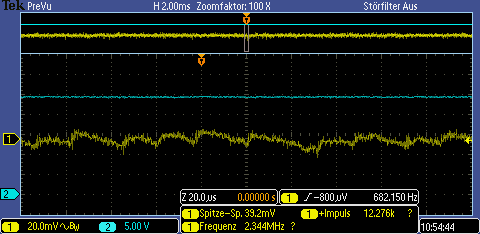

Beitrag "Festspannungsregler 24V-DC Eigenbau" hey also erstens, ich habe diesen Thread gefunden, und eig hat er mir schon bisschen geholfen, was ich aber nicht verstehe ist, warum hat der Trafo 24V ac ausgang, und nach der gleichrichtung dann plötzlich 31.5V(DC)? Zudem noch, ist es mit (ca) der Schaltung auch möglich 24VDC mit 100mA zu kriegen? habe ein Schaltnetzteil RS-15-24 http://www.distrelec.ch/Web/Downloads/s-/15/sbrs-15.pdf?mime=application%2Fpdf ich soll daraus die brummspannung so weit wie möglich minimieren. mit 240Ohm habe ich dann meine 100mA, aber eine Brummspannung von 40mV, wie weit wäre etwa möglich? mit einem Kondensator 680uF bin ich auf ca 30mV gekommen. Danke im Vorraus:)

Oliver Bucher schrieb: > jetzt ists mir wieder eingefallen, durch dass oszilloskop habe ich halt > x mili/micro/.. sekunden gehabt pro welle, und mit der Formel bin ich > dann auf die 40K gekommen Was für einen Switcher durchaus zutreffen kann. Allerdings kriegst du durch einen nachgeschalteten Regler zwar den niederfrequenten Teil des 40kHz "Brumms" weg, nicht aber mögliche hochfrequente Peaks im MHz Bereich zu den Schaltzeitpunkten. Bei einem L/C Filter ist es eher umgekehrt.

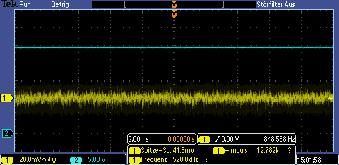

mal n Bild vom oszi

Max H. schrieb: > Bei deinem Schaltnetzteil ist nichts mit 31.5V spitze und Gleichrichter. > Das gibt bereits mehr oder weniger saubere 24V DC aus. ja, aber ich habe noch eine andere frage zu einem anderen Thread gefragt(zuoberst, meine eig frage) Ach ja, bilder sind im belasteten zustand mit 240Ohm ohne glättung
Oliver Bucher schrieb: > @Harald Wilhelms > Hz=1/s > jetzt ists mir wieder eingefallen, durch dass oszilloskop habe ich halt > x mili/micro/.. sekunden gehabt pro welle, und mit der Formel bin ich > dann auf die 40K gekommen Naja, das Ablesen einer Frequenz vom Oszi würde ich nicht als Rechnen bezeichnen. :-) 40kHz Schaltfrequenz ist für ein modernes Schaltnetzteil eigentlicn ungewöhnlich niedrig. Gruss Harald
wenn man in den bildern oben sieht, ist es doch eher 40k-50K, und ja, wie gesagt wusste nicht mehr wie ichs gemacht hatte, und hatte noch rechnen im Hinterkopf, deswegen:) danke Mfg Oli
Harald Wilhelms schrieb: > 40kHz Schaltfrequenz ist für ein modernes Schaltnetzteil eigentlicn > ungewöhnlich niedrig. Evtl. Leerlauf? So richtig gleichmässig schaut es nicht aus.
A. K. schrieb: > Evtl. Leerlauf? So richtig gleichmässig schaut es nicht aus. wie gesagt, es hängen 240 Ohm dran, dass es gewollte 100mA rausgibt.
