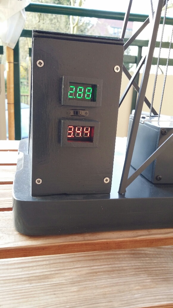

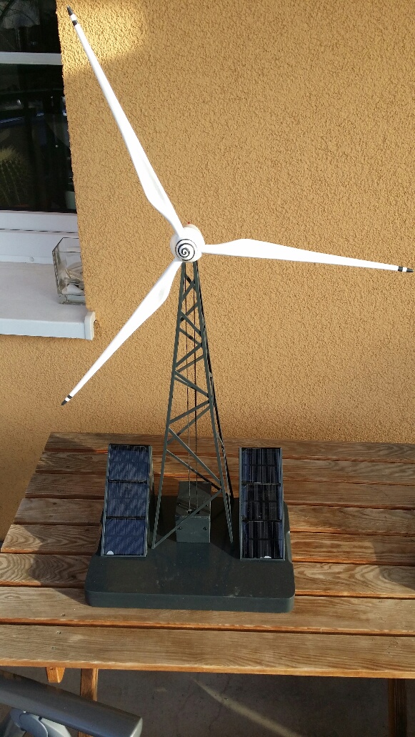

Gast #3596591
Danke erstmal für die vielen Antworten! Ich habe jetzt über mehrere Tage
getestet.
Zu Verständnis kurz mal, was ich gebaut habe.
Ich habe ein Modellwindrad gebaut Das an Solarzelle angeschlossen sind
die goldene Daten haben.
Nennspannung      2 Volt
Nennstrom         330 ma
Leistung          0,66
Leerlaufspannung  2,4 Volt
Kurzschlussstrom  335 ma
Insgesamt sind davon 6 Stück verbaut. Je 3 in Reihe um auf einen
Spannung von 6 Volt zu kommen bei einem Nennstrom von den angegebenen
330 ma. Und das ganze dann 2 mal um bei einer Spannung von 6 Volt zu
bleiben und den Nennstrom auf 660 ma anzuheben.
Gehen wir davon auf das wir bei voller Sonneneinstrahlung 500 ma aus den
Solarzelle bekommen.
An den Solarzellen ist zu erst eine kleiner PC-LÜFTER angeschlossen der
bei 6 Volt Spannung 90 ma Strom verbraucht { gemessen mit Multimeter }.
Dazu parallel eine Mikro-LED-Spannungs-Digitalanzeige.  Verbrauch 20 ma
Somit läuft der Lüfter immer bei Tageslicht und die Led Anzeige zeigt
die momentane Spannung.
Jetzt kommt eine Speerdiode 1N4007 in Reihe dahinter und dahinter wieder
eine 1N4007 in Reihe. Also 2 hintereinander geschaltet.
Danach ist ein Li-ion Akku geschaltet { Trustfire 26650 mit Proteste
Schutz gegen Über und Unterspannung } laut Hersteller.
Original Trustfire ICR 26650 - 5000mAh 3,7V geschützt mit PCB
IC Protection / PCB mit Kurzschluss-, Überladungs- und Tiefentladungs
Schutz
Hochwertige Zellen mit langer Lebensdauer und hoher Zyklenfestigkeit
Speziell für Taschenlampen entwickelt.
Kapazität laut Hersteller   5000mAh
Minimale Kapazität   4500mAh
Nennspannung   3,7V
Ladeschlussspannung   4,2V ± 0,05V
kontinuierliche Entladung   10A
Entladeschlussspannung   2,5V
Innenwiderstand   23mOhms
Schutz   vorhanden (integriert) 10A
Pluspol   erhöht
Chemie   LiNiCoAlO2
Durchmesser   26,30mm ± 0,15
Höhe   68,80mm ± 0,15
Gewicht   92g
Ladeverfahren   CC-CV
Testergebnisse   candlepowerforums
Hersteller   Trustfire
Und zum Schluss noch ein kleiner Getriebmotor eine weiter Digitale
Spannungsanzeige und eine Blinkende Led. Stromverbrauch des Motors der
Anzeige und LED zusammen 170 ma.
Mein Ziel soll sein das sich Tagsüber durch die Solarzellen der Akku
aufläd + Motor antriebt und in der Nacht der Akku den Motor weiter
antreibt.
Die Speerdioden habe ich verbaut um zum einen den Rückfluss in der Nacht
in die Solarzellen zu verhindern und zum anderen, da ich bedenken habe
bzgl. des Akku und der integrierten Schutzschaltung. Das mir der Akku
irgendwamm mal hochgeht.
Wenn so wie heute die Sonnen scheint dann habe ich als Spannung an der
Solarzelle um die 5,10 Volt bei vollem Sonnenschein direkt auf die
Zellen.
Der Akku hatte heute Früh eine Spannung von 2,70 Volt und jetzt am Abend
3,60 Volt.  Somit wurde er geladen.
Die beiden Speerdioden sind in der Mittagssonne sehr heiß geworden.
Maximal anfassen 3 Sekunden dann wird es zu heiss am Finger.
Ich hab dann die Versorgung zum Akku mal getrennt. Dabei hat die LED
Anzeige von der Solarzelle dann eine Spannung von 6,5 Volt angezeigt.
Der Motor drehte sich schneller als wenn der Akku als Last mit im
Stromkreis ist.
Wieder einschalten des Akkus ergab einen Spannungsabfall auf besagte
5,10 Volt an den Solarzellen und langsam drehender Motor.
Meine Fragen
1: Ist es normal das die Spannung abfällt sobald der Akku mit Versorgt
wird?
2: Welche Diode soll ich nehmen um dem Temperaturproblem zu entgehen (
Meine Konstruktion besteht aus Holz - Habe Angst das das mal Feuer fängt
und brennt - steht auf dem Balkon )
3: Wird der Akku rechtzeitig abschalten bei Überspannung? Nicht das er
doch irgendwann Feuer fängt.
4: Könnte ich wirklich auf Dioden verzichten? Würden die Zellen die Last
vom Akku vertragen.
Noch ein paar Bilder zur besseren verdeutlichung meine Konstruktion
Danke  Stefan
