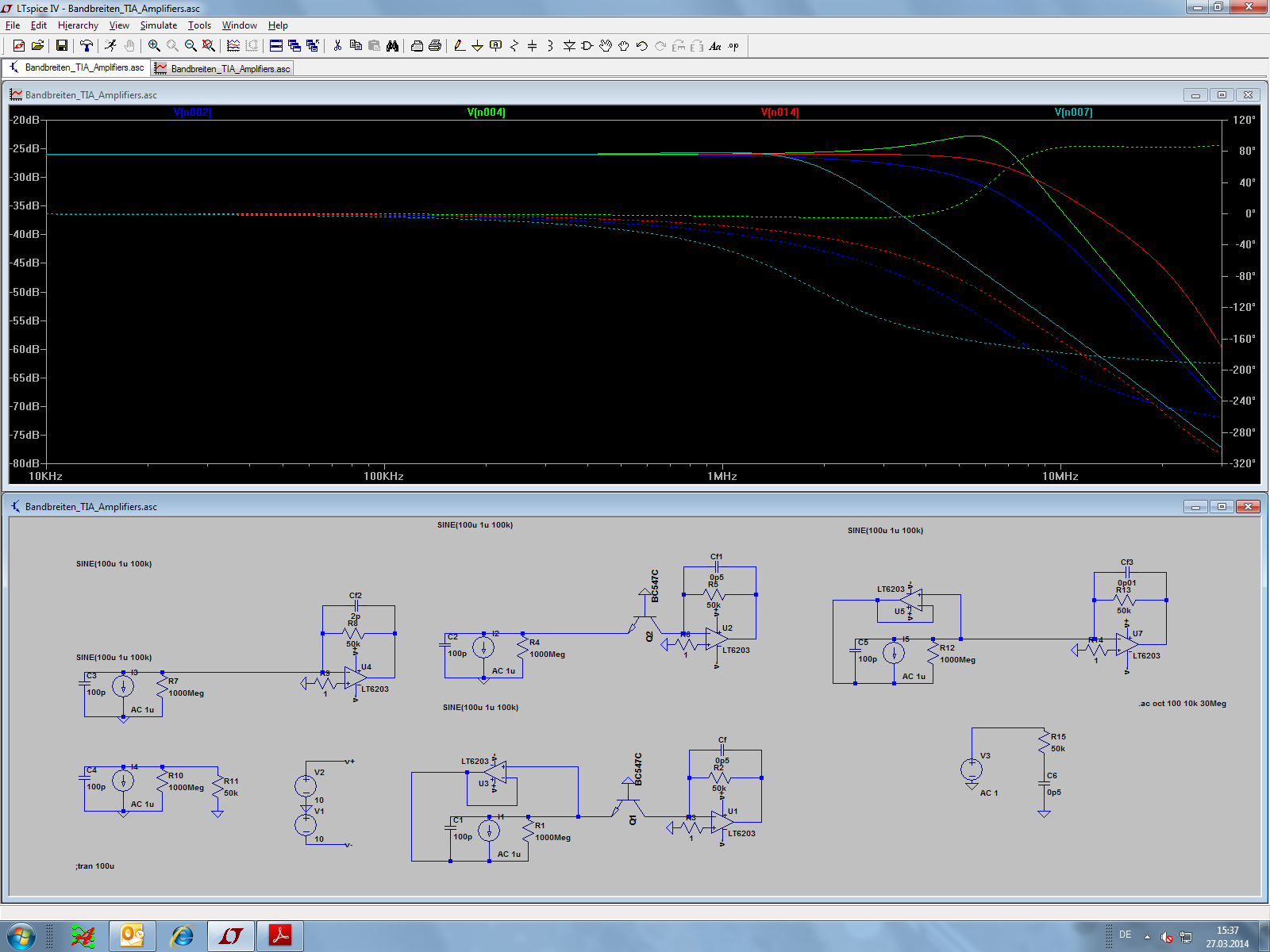

ich designe gerade einen Empfänger für VLC kommunikation bzw. bin schon
länger dabei. Ich muss eine Photodiode mit großer aktiver Fläche
verwenden, da es nicht in Frage kommt externe Optiken zu verwenden.
Diese hat eine Sperrschichtkapazität von 100pf. Ich möchte über TIA das
Signal verstärken und brauche dabei eine möglichst hohe Transimpedanz.
Die Bandbreite muss dabei aber auch mindestens 5-10MHz betragen. Ich hab
verschiedenes Probiert, Bootstrapping mit BF862 oder OP-Amp um die
Diodenkapazität zu "eliminieren" und damit den RC-Term zu verkleinern,
ich habe vor den Eingang des OPs einen Transistor in Basisschaltung um
die Impedanz die die Photodiode sieht vom Feedbackwiderstand auf rE der
Basisschaltung zu verringern. Allerdings komme ich immer (siehe
simulation), auch mit sehr schnellen OPAs wie OPA847 auf eine relativ
eingeschränkte Bandbreite. Mir ist aufgefallen das ich bei 50k
Feedbackwiderstand und geschätzt 0.5...1pf minimaler Kapazität im
Feedbackzweig ja zwangsläufig in eine Bandbreitenbegrenzung laufe, ergo
ich kann mit dem Feedbackwiderstand nicht wirklich größer werden, da
dann zwangsläufig, egal wie gut der Rest ist, 1/(2*pi*Rfeedback*1pf)
greift?

von Falk B. (falk)
@ Christoph K (Gast)
Zunächst kann und sollte man die Sperrschichtkapazität mit ausreichend
Vorspannung minimieren. Faktor 2-10 ist da möglich, je nach Diode.
Sicher, nix ist unendlich, ausser vielleicht . . .
>ergo
>greift?
Nein.
http://www.mikrocontroller.net/articles/Lichtsensor_/_Helligkeitssensor#Photodiode
Das Verstärkung-Bandbreiteprodukt geht mit in die Rechnung ein, sonst
wäre der OPV ja sinnlos.
Ich vermute ein Problem mit den PSpicemodellen.
von Christoph K (Gast)
Ah, okay da sehe ich meinen Denkfehler, grundsätzlich prügelt mir die
parasitäre kapazität im feedbackzweig schon die Bandbreite runter,
allerdings wird das durch das hohe GBWP teils kompensiert. ^^ alright.
jetzt wird das klarer. Die kapazität der Diode spielt kaum noch eine
Rolle über den Bootstrap und den Transistor in Basisschaltung vor dem
OP-Eingang. Danke für die Antwort ! Wie kommt die Formel mit dem GBWP
zustande weisst du das zufällig?
Wie oben beschrieben habe ich mich schon ausreichend um die
Detektorkapazität gekekümmert und sie bestmöglich entkoppelt +
minimiert. Wie in den Simulationen auch zu sehen, liegt das Problem wohl
eher am Rf in Kombination mit Cf bzw. den parasitären kapazitäten im
FEEDBACKKREIS...kann dazu jemand noch was sagen? Kompensiere ich das
tatsächlich nur mit einer höheren bandbreite des verwendeten OPs?

von Ulrich (Gast)
Um das Produkt Cf mal Rf kleiner zu machen, muss man ggf. einfach Rf
kleiner machen, wenn man Cf nicht mehr kleiner kriegt. Man braucht dann
ggf. eine 2. Stufe zur Spannungsverstärkung dahinter.
Bei einer großen Detektorkapazität darf Rf auch recht klein (z.B. 1 K)
werden, denn es gibt genügend andere Rauschquellen die größer sind.
2. Stufe verwende ich schon. Momentan habe ich zwei aufbauten. Einen
Aufbau mit OPA847, Bandbreite von 3,9GHz und einem THS3091 in der
zweiten Stufe der auch direkt 50Ohm Eingänge treiben kann. Die
Eingangskapazität wird mit dem Bootstrap verringert.
Zweite variante ist mit einem AD8066 und einem BF862 als Bootstrap
sowieo einem superbeta-Transistor als "Cascode" input. Das Problem ist
der große Dynamikbereich einerseits und die kleinen Signalamplituden.
Das liegt schon im Bereich 1µA und darunter, da die Signale oft einen
recht großen Crestfaktor aufweisen (QAM bzw. DQPSK)
Was denkt ihr, welcher Rauschbeitrag der größte an dieser Stelle ist?
Ist das Bootstrap auch für die Betrachtung des Noise-Gain relevant?
Stromrauschen sollte kein größeres Problem darstellen bei diesen noch
relativ niedrigen Feedbackwiderständen, zumal der AD8066 mit nur
0,6fA/sqrtHZ angegeben ist. Spannungsrauschen bei 7nV/sqrtHZ auch noch
nicht sonderlich groß. Der OPA847 ist da and der Stelle deutlich besser.
Layout ist auch schon optimiert bezüglich parasitärer Kapazitäten und
kurzer Signalwege, verwendete Kondensatoren sind Keramik X7R 0603 sowie
Widerstände 0603, das ganze in ein geschirmtes Gehäuse verbaut.
versorgungsspannungen sind sauber. Auch schon mit Akkus getestet.
Langsam aber sicher gehen mir die Ideen aus. Was man noch dazu sagen
sollte, es gibt relativ starkes umgebungslicht teilweise, das wenn nötig
von einem Auto Zero Circuit ausgeregelt wird.

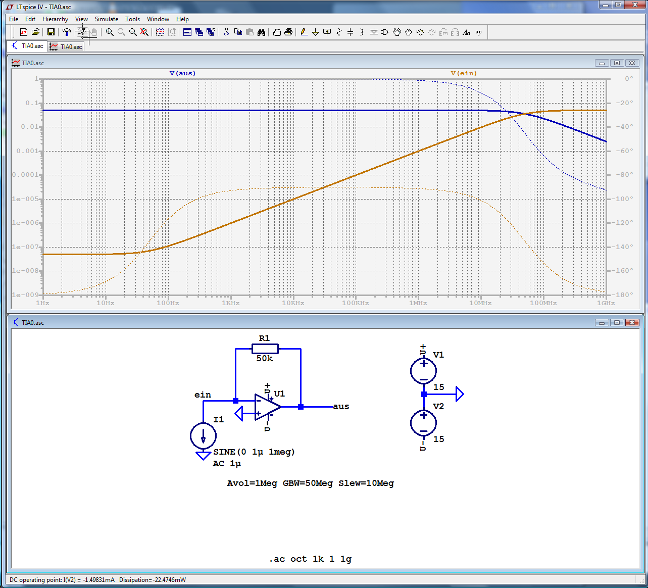

von Possetitjel (Gast)
Falk Brunner schrieb:
> Den Transistor weglassen und nur den normalen TIA nutzen. Denn
> dessen Aufgabe ist ja gerade, nahezu Null Ohm Eingangswiderstand
> darzustellen und ZUSÄTZLICH die Spannung zu verstärken!
Genau diese beiden Dinge leistet auch der Transistor.
von Joachim (Gast)
> ... den normalen TIA nutzen. Denn
Die fast 0 hat er aber nur im Gleichstromfall! Wenn Du GBW=50 MHz hast
und R=50k sieht die Stromquelle bei 1 MHz: 1k. Diese wiederum ergeben
eine Spannung <> 0, so daß durch die 100p ein Strom fließt der dann für
den TIA fehlt.
Der Vergleich der beiden Varianten mudss wohl übers Rauschen entschieden
werden.
von ArnoR (Gast)
> Genau DAS wäre reichlich sinnfrei. Genau anders herum wird ein Schuh
> draus! Den Transistor weglassen und nur den normalen TIA nutzen. Denn
> darzustellen und ZUSÄTZLICH die Spannung zu verstärken! Da braucht es
> keinen zusätzlichen Transistor in Basisschaltung!
Nee nee. Der OPV erzeugt nur einen virtuellen Nullpunkt und das indem
er über den Rückkoppelwiderstand Rf den nötigen Strom in den
Summierpunkt einspeist. Wenn da aber (ohne den Transistor) die große
Detektorkapazität wirksam wird, ergibt das eine entsprechende
Phasendrehung (und damit Instabilität), die durch einen entsprechend
großen Cf aufgefangen weden muss. Das reduziert die Bandbreite
drastisch.
www.electrooptical.net/www/frontends/frontends.pdf‎

von Falk B. (falk)
@Joachim (Gast)
>den TIA fehlt.
Jain. Niemand hat behauptet, dass ein TIA perfekt ist, genausowenig wie
der Transistor in Basisschaltung. Aber der TIA stellt bis zu seiner 3dB
Frequenz eingangsseitig nahezu Null Ohm dar.

von Joachim (Gast)
Dann würde V(ein) nicht so ansteigen.
>> genausowenig wie der Transistor in Basisschaltung. Aber
>> der TIA stellt bis zu seiner 3dB Frequenz eingangsseitig
Doch. Folgendes:
1) Falk hat Recht. Er vergisst aber, dass ein OPV mit Deinen
angenommenen 50MHz GBWP und einer (jetzt von mir angenommenen)
Leerlaufverstärkung von 1000 eine 3dB-Grenzfrequenz von 50kHz (!)
hat. Unterhalb dieser Frequenz ist der Eingangswiderstand des
TIA allerdings nahezu Null, soweit stimmt das.
2) Joachim hat auch Recht. Aufgrund der Phasenverschiebung des
OPV hat ein TIA oberhalb der 3dB-Grenzfrequenz des OPV einen
induktiven Eingangswiderstand. Seine Simulation bestätigt
meine Zahlen.
Ein unkompensierter TIA an einer kapazitiven Quelle ist deshalb
eine ganz schlechte Idee; man bekommt einen Schwingkreis ziemlich
hoher Güte.

von Joachim (Gast)
Possetitjel schrieb:
> ... Aufgrund der Phasenverschiebung des
Das mit dem induktiven Eingangswiderstand ist natürlich eine sehr
interessante Sichtweise und erklärt sehr gut die Peaks.
Aber ganz einfach: Wenn man am Ausgang 1 V haben möchte, der OPV aber
bei dieser Frequenz dann nur noch 10 mal verstärkt, dann muss am Eingang
100 mV anliegen.
die Idee mit dem Transistor stammt nicht von mir sondern aus dem Artikel
- Photodiode Frontends -  The real Story. Ich habe sowohl gemessen als
auch simuliert und konnte seine Ergebnisse dort bestätigen. Der
Transistor in Basisschaltung vergrößert die Bandbreite Merklich für den
Fall dass Rfeedback > rE der Basisschaltung ist. Der Transistor in
Basisschaltung ersetzt nicht den TIA sondern arbeitet ZUSÄTZLICH! zum
TIA, der ja weiterhin den Strom abführt und die Spannung über der
Photodiode nahezu konstant hält. Des Weitern wird das ja noch verbessert
indem ich aktiv mit JFET oder OP-Spannungsfolger die Voltage Swing über
der Photodiode minimiere!
> sehr interessante Sichtweise und erklärt sehr gut die Peaks.
Nun ja, man kann ausrechnen, dass es tatsächlich so ist.
> OPV aber bei dieser Frequenz dann nur noch 10 mal verstärkt,
> dann muss am Eingang 100 mV anliegen.
Das ist richtig. Diese 100mV sind zusätzlich um 90° gegen das
1V am Ausgang verschoben.
