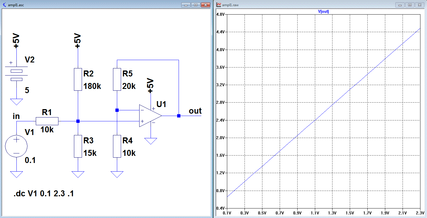

#3593432
Helmut S. schrieb:
> Da brauchst du jetzt nur noch eine stabile Quelle für den Offset. Die
> Schaltung ist dann ganz einfach 1 Opamp plus 5 Widerstände (3
> Widerstände am +Eingang, 2 für den -Eingang).
> Hast du eine genaue/stabile (Referenz-)Spannung?
So sieht das dann aus. Du kannst mit LTspice ja mal andere Werte
probieren. Einfach die angehängte Datei mit LTspice öffnen und los
gehts.
Für die reale Schaltung musst du einen Single-Supply Opamp mit
Rail-to-Rail Ausgang nehmen.

#3594172
Steffen schrieb:
> Hallo Helmut,
> kannst du  mir evtl. noch verraten, wie du das ganze berechnest. Ich
> habe R2 durch 13k ersetzt. Eigentlich sollte das dann eine Verstärkung
> von 2,3 ergeben. Tuts aber leider nicht. Spielt der Rest jetzt in die
> Verstärkung mit rein?
R1 vorgeben, z. B. 10kOhm
Verstärkung (1+R5/R4) vorgeben, z. B. 2,5 (R5=15k, R4=10k)
Ua = Ue*(R2||R3)/(R1+(R2||R3)) +5V*(R1||R3)/(R2+(R1||R3))
Davon zwei Gleichungen machen:
Ua1 = Ue1*(R2||R3)/(R1+(R2||R3)) +5V*(R1||R3)/(R2+(R1||R3))
Ua2 = Ue1*(R2||R3)/(R1+(R2||R3)) +5V*(R1||R3)/(R2+(R1||R3))
Das nach R2 und R3 auflösen.

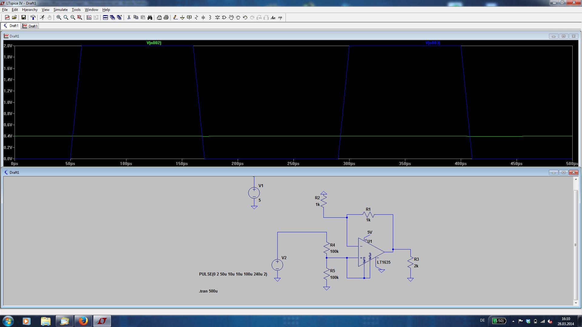

Gast #3594463
@alle,
das Problem ist mittlerweile gelöst.
@Klaus
Ich habe ein neues Problem, in dem ich den LT1635 wunderbar verwenden
kann ;) Mir ist nur noch nicht so ganz klar, wie das zu beschalten ist.
Also klar ist mir die Grundbeschaltung (zur Verstärkung, nichtinvert.)
Aber wie genau jetzt die Pins PRefB und PrefOut beschaltet werden
müssen, damit das funktioniert ist mir nicht klar...

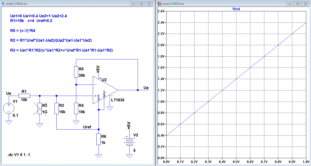

#3594854
Hallo Steffen,
das erstellen der Formel für R2 und R3 war doch aufwendiger als ich
dachte, aber ich bin da hartnäckig.
Ue1=0 Ua1=0.4 Ue2=1 Ua2=2.4
R1=10k   v=4  Uref=0.2
R5 = (v-1)*R4
R2 = R1*Uref*(Ua1-Ua2)/(Ua2*Ue1-Ua1*Ue2)
R3 = Ua1*R1*R2/(v*Ue1*R2+v*Uref*R1-Ua1*R1-Ua1*R2)
Mir scheint die Referenzquelle kann nur Strom "sourcen". Ob das auch in
der Realität so ist weiß ich nicht. Deshalb habe ich den 1kOhm
Widerstand nach Masse eingebaut.
Wenn man die Verstärkung v und die Referenzspannung Uref geschickt
wählt, dann wird R3 unendlich, also nicht benötigt. Siehe in meinem
Beispiel.
Helmut

#3595120
> Der LT1635 fällt leider aus ...
Die Formeln die ich angegeben habe gelten für jede Art der Erzeugung der
Referenzspannung, egal ob von dem gleichen IC, einem extra IC oder der
geregelten Versorgungsspannung. Der Vorteil dieser Schaltung ist es,
dass man keine negative Versorgungsspannung benötigt.
