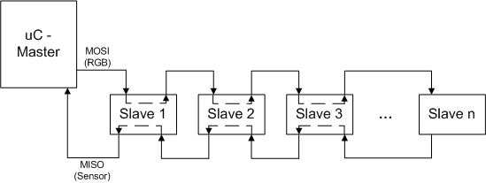

für mein aktuelles Projekt bin ich momentan in der Planungsphase. Ich
möchte eine Matrix von 80-120 Pixeln (genaue Zahl steht noch nicht) mit
je einer RGB + Sensor mit einem Master steuern. Der Sensorwert ist dabei
ausschlaggebend für den Wert der RGB (abhängig von der laufenden
Applikation). Die HW für den Master lass ich erstmal noch etwas offen.
Die Slaves sollen relativ klein, also eventuell mit einem attiny
ausfallen.
Der Master soll 3 Byte (RGB) und der Slave seinen Sensorstatus (1Byte)
übermitteln. Ich möchte einen Bus einsetzen, um nicht ewig viele
multiplexer verwenden zu müssen und das ganze relativ dynamisch zu
halten um ggf zu erweitern.
Meine Überlegung war, dass es mindestens 30 mal die Sekunde (Hz)
aktualisiert werden soll, um für die Matrix auch "flüssige" Übergänge zu
erhalten.
Meine fixe Rechnung ergibt alleine an Daten für 100 Slaves x 3Byte(RGB)=
300Byte, macht bei 30Hz x 300Byte = 9kByte/s => 56kBit/s
hinzu würde noch die Abfrage bzw. das Senden des Sensorwertes kommen.
Die erste Idee kam mir mit I2C. Leider hab ich nur theoretisch Erfahrung
mit diesem Bus und bevor ich unnötig in Bauteile investiere wollte ich
hier mal nachfragen. Sind zb. die 100 oder 400kBit/s theoretische oder
praktische Angaben?
Oder hat jemand eine alternative Idee zur Ansteuerung der Pixel? den
CAN-Bus hab ich aufgrund der relativ teuren Bauteile ausgeschlossen.
Zudem würde der Master ständig Interrupts erhalten...
Alternativ hatte ich auch schon an einen Echtzeitbus gedacht, wo die
Daten auf den "fahrenden Zug" zu festgelegten Zeiten gelegt werden.
Leider kenn ich hier keine günstige und leicht umsetzbare Variante.
Ich habe auch vom DMX bus gelesen, jedoch ist dieser nur zur Ansteuerung
(RGB) fähig, wenn ich das richtig verstanden habe, aber nicht für meine
Abfrage des Sensors zu gebrauchen. Oder irre ich mich?!
Wäre für Anregungen dankbar :)

Ja, da wäre eigentlich jeder Bus, der zusätzliche Bauteile braucht zu
teuer.
Ich hatte in dem Tisch-Thread ja die Idee aufgebracht das Prinzip der
WS2811 zu nutzen, jeder Node schickt das Signal neu.
Das finde ich eigentlich immer noch gut, denn dann ist die Leitungslänge
einfach egal, das Signal wird immer aufgefrischt und muss nur ein paar
cm weit ok sein. Man braucht keine Bustreiber und ist gegen Störungen
völlig immun.

Eine Verzögerung lässt sich vermeiden, wenn jedes Bit sofort
weitergegeben wird, also nicht gepuffert. Das machen die WS2811 doch
auch so?
Rückkanal: Man könnte wie bei SPI zwei Leitungen verwenden und parallel
im selben Takt die Chain direkt zurückübertragen.
Etwas einfacher wird die Logik des Protokolls, wenn man noch eine
Taktleitung hinzunimmt. Allerdings braucht man dann schon ein Kabel mit
4 Leitungen, wie bei SPI halt.

ich habe mal eben fix in visio die Verdrahtung übernommen, so wie ich es
von dir verstanden habe... mehr oder weniger ein durchführen der RGB und
Sensorwerte durch alle Teilnehmer über 2 Leitung. Den Clock habe ich mal
noch aussen vor gelassen. War das dein Gedanke?!
Mir fehlt dabei immernoch der Denkanstoß, wie denn der Sensorwert
übermittelt werden soll. Soll jeder Teilnehmer dauerhaft seinen Wert
senden oder wie soll das geschehen? Es weiß doch kein Slave, wann er
seinen Wert übertragen soll, weil der Master gar keine Anfrage
beispielsweise sendet. Ich stehe bei dem Gedankengang gerade etwas auf
dem Schlauch

von Conny G. (conny_g)
Die Skizze stimmt, genau so meine ich das.
Ob man das Interface wirklich mit SPI implementiert oder Bitbanging muss
man noch sehen.
Vom Algorithmus her meine ich es so:
Ich setze jetzt mal ein CLK voraus, das kann ja auch implizit durch ein
fixes Timing geschehen (wie bei den WS2811).
Dann wäre der Ablauf der folgende:
In Richtung MOSI, also Master sendet eine Chain von Daten an den ersten
Slave.
- durch eine vorhergehende Pause ist der "LATCH & RESET"-Zustand
eingetreten, d.h. alle Slaves wissen: wenn jetzt was kommt, dann ist das
der Anfang
- Der Master sendet Bit für Bit an den ersten Slave
- der erste Slave nimmt sich die ersten 8x3=24 Bits und schreibt sie in
seinen Zwischenspeicher für den RGB-Wert
- der erste Slave schreibt jedes weitere Bit direkt an den Ausgang ohne
es weiter anzusehen
- dasselbe tut jeder weitere Node
- Pause: LATCH & RESET
Das ist die Richtung "RGB an Slaves", von den WS2811 bekannt.
Jetzt die Rückrichtung:
es müsste also jetzt beim Master an MISO nach und nach, Bit für Bit die
Chain an Daten aus den Slaves ankommen, also muss sich hier das ganze
Spektakel umgekehrt abspielen.
Während also die Bits in der "hin"-Richtung durchschieben, müssten
ebenfalls die Bits in der Rück-Richtung durchshiften.
- eine Pause = LATCH & RESET setzt alle Slaves in Startzustand.
- wenn jetzt der erste Slave seine Daten bekommt, dann müsste er einfach
gleichzeitig am Ausgang entweder seine oder die Daten des nächsten Node
setzen.
- er erhält also das erste Bit vom Master. Jetzt setzt er das erste Bit
seiner Sensordaten.
- nach den ersten 24 Bits (= seine RGB-Daten) sind seine Sensordaten
durch (24 Bit Sensor-Daten)
- ab dann lauscht er auf seinem Eingang für Sensordaten vom nächsten
Node und er reicht jedes Bit, das dort ankommt direkt an den Master
weiter
- Spannenderweise passiert es genau zum selben Zeitpunkt, dass er seine
24 Bit RGB-Daten durchhat und dann die weiteren Bits weiterreicht wenn
er die Daten des nächsten Node für Rück weiterreichen soll, das läuft
also 100% parallel
- der 2. Slave tut genau dasselbe
Und kommt beim Hinsenden der RGBs genau der Strom an Sensordaten wieder
zurück.
Cool daran ist:
- Die Datenübertragung dauert genauso lange wie es dauert die Daten
seriell auf einen Bus zu schicken, da ist keine Zeitverzögerung
- ich muss keine Nodes addressieren, also maximal effizient
- für die bidirektionale Übertragung brauche ich keine Extrazeit, die
Rückdaten kommen gleichzeitig
- es ist völlig wurst, wieviele Slaves ich habe, solange meine
Gesamtübertragungrate noch die gewünschte Framerate hergibt. Danach kann
ich den Bus in Teile splitten und z.B. die ganze Kette in 2 Teile
trennen und einfach 2x einspeisen, dann kann ich mit selber Framerate
doppelt soviele Slaves
- die Übertragung ist maximal Stör-un-anfällig, weil die Distanz
zwischen den Clients kurz ist und das Signal jedesmal neu gesendet wird
- ich brauche deshalb keine Tranceiver, die Attiny sind gleichzeitig die
Tranceiver
- Ich brauche nur 2 Leitungen mit GND, wenn ich es mit implizitem Takt
mache.
Man könnte es sogar mit einer Leitung schaffen, wenn man in das
Protokoll noch einbaut, dass man den Slaves sagt: jetzt gehört die
Leitung Euch!
zum Beispiel: man sendet eine Chain von 0xffffff und weiss: jetzt kommen
als nächstes solange Bits zurück (Mode: MISO), bis mindestens eine Pause
von xx Millisekunden da ist, dann ist der Mode wieder MOSI.
Sehr cool :-))

das einzige was ich mich gerade frage, wenn der master was los schickt,
müsste er theoretisch auf seinen input vom slave pollen oder per
interrupt die daten übernehmen... Interrupts könnten den dann ganz schön
"oft" unterbrechen aber glaube das ist peanuts oder?
Tim R. schrieb:
> naja je mehr slaves, desto länger wird auch die übertragungsrate, von
> daher hängt die anzahl der slaves schon damit zusammen oder nicht?!
Das meine ich: zwar steigt die Übertragungszeit pro Slave an, aber -
rein technisch betrachtet - ist es dem Master egal wieviel Slaves er
hat, muss nur Bits rausschieben.
Und wenn ich die Grenze erreiche: Bussplit, Kapazität verdoppelt.
>> Danach kann
> das ist ein Ansatz den ich die ganze Zeit schon im Hinterkopf hatte,
> also die Reihen oder Spalten aufteilen um eine bessere
> Aktualisierungsrate zu bekommen
Ich würde zunächst mal sehen, dass möglichst alle Slaves an einem Strang
hängen, das ist das einfachstmögliche Setup.
Und für einen 10x10 Tisch sind es 100 Slaves. Jeder hat 24 Bits zu
bekommen, ergibt 2400 Bits.
Mal Framerate von 25 ergibt 25 x 2.400 Bits = 60.000 Bits pro Sekunde.
Jetzt lassen wir mal vorsichtshalber den Bus mit 100 kBit fahren, dann
sind wir m.E. nicht in einem technisch kritischen Bereich und brauchen
nur einen Strang.
Die WS2811 machen 800 kBit, also das 8-fache.
Ich glaube man könnte locker 250 kbit anpeilen, dann kann auch ein 10x20
Tisch damit in einem Strang abgefackelt werden - und größer wird den
Tisch kaum einer bauen, weil es dann ja schon 200 Slave-Schaltungen
braucht.
>> mache.
> 2 Leitungen mit GND? meinst pull-downs?
> ich würde es mit zwei und nicht mit einer leitung machen, so erspart man
> sich denke stress und kann trotzdem ordentlich flink sein
Nein, ich meine: GND, MOSI, MISO - um mal bei SPI Terminologie zu
bleiben, obwohl es mit SPI nichts zu tun haben muss.
Und eine Leitung wäre GND, MOSI/MISO, halte das für keinen großen
Stress.
Muss nur gezielt RGB-Frames dafür ausfallen lassen, d.h. es reduziert
die Framerate ein bisschen und die Abtastrate der Touches deutlich.
Das könnte man durch leichte Anhebung der Framerate kompensieren.
Zum Beispiel: grundsätzliche Framerate 35 FPS, jeder 5. fällt aus für
Touch-Sensing, dann habe ich 7x Touch pro Sekunde und 30 RGB-Frames.
Problem mit unregelmässiger Refreshrate gibt's hier ja nicht, weil alle
Slaves ja beim letzten RGB-Wert bleiben und weiterleuchten, nur die
Aktualisierung "stockt" mal für eine 35stel Sekunde, das merkt niemand.
Denke 7-10 Touchsensings pro Sekunden wären schon noch ok.
Aber mit den Verhältnissen hier kann man ja spielen bis es passt.
> ansonsten klar, so hatte ich das ganze noch nicht betrachtet... klingt
> nach einem sehr einfachen Prinzip :-D
Bevor ich es niederschrieb war ich mir nicht ganz sicher, ob es
funktionieren könnte. Jetzt bin ich mir sicher :-)

Soll wirklich für jeden Slave ein Attiny geflasht werden? Alleine das
Flashen dauert doch ewig, wenn man mal etwas ändern muss. Ich würde mir
da wirklich überlegen, ob fertige WS2811-Kette plus Schieberegister für
die Sensoren+je 8 Kabel pro gechainter Schieberegisterplatine nicht
weniger Arbeit wäre. Wieviele Bauteile pro Slave sind denn geplant?
Gibt es noch einen anderen Thread zu diesem Thema? Wo?
Wegen dem vorgeschlagenen Protokoll: Warum muss sich die
Übertragungsrichtung auf dem Bus umdrehen? Wäre es nicht möglich, einen
Ring zu bilden und den Master auch wieder an das Ende der Kette
anzuschließen, so dass jeder Slave nach den Farben seinen Status
weiterschiebt und die anderen ihren Status irgendwie davorsetzen? Der
Master bekäme dann erst seine Farben verzögert rein und dann die
Statuswerte. Vielleicht geht das ja.
Unter
http://www.bunniestudios.com/blog/?p=3345
ist übrigens zu sehen, wie eine WS2811-Kette im Kreis wieder an den
einen steuernden Attiny zurückgeführt wird, damit dieser die Länge der
Kette ausmessen kann. Eine dynamische Längenmessung könnte man auch hier
vorsehen, wenn man einen Ring bildet
Was ist schlimm am Bus umdrehen? Halte ich für einfacher als die Daten
beim Weiterschieben immer mehr werden zu lassen.
> Unter
von Nosnibor (Gast)
Die Daten müssen im Ring ja nicht immer mehr werden. Wenn ein Slave
seine RGB-Daten erkannt hat, braucht er die ja nicht weitergeben; die
anderen wollen davon ja sowieso nichts wissen. Stattdessen ersetzt er
sie durch seinen Status. Der gesamte Datensatz wird im Ring also eher
kürzer.

kommt dann meiner idee mit einem echtzeit bus ja ziemlich nahe... der
slave ersetzt die ankommenden pakete einfach mit seinen eigenen und
lässt den "zug" weiterrollen zur nächsten station..
das problem ist nur, desto mehr slaves desto länger wird die zeit der
übermittlung

>> kürzer.
> übermittlung
Das ist bei jeder Chain so, auch bei den WS2811 und ist kein Problem,
wenn die Grunddatenrate hoch genug ist, dass man noch auf seine
Framerate kommt.
Und ein Bus mit Adressierung hat letzten Endes ja genau dasselbe: Du
musst mit jedem Slave einzeln reden und zwar nacheinander, also hast
auch da einen serielle Übermittlung, zwar nicht in Chain, sondern 1:1,
die Dauer ist aber dieselbe - sowohl Bus als auch uC können (bei einem
Buseingang) nur 1 Verbindung gleichzeitig.
Und bei mehreren Verbindungen kann man auch die Chain splitten und 2x
50% Daten senden und damit die Framelänge halbieren.
Nosnibor schrieb:
> kürzer.
Das stimmt. Das bedeutet jeder Slave müsste die ersten 3 Bytes
ignorieren und direkt weitergeben und sich erst die Bytes 4-6 als RGB
nehmen.
Das findet in der ersten Runde gleichzeitig statt:
1. Slave IN: R G B
1. Slave OUT: SA1 SB1 SC1
2. Slave IN: SA1 SB1 SC1
2. Slave OUT: SA1 SB1 SC1
... über alle Slaves, bis zum Ende
Heisst also, dass mit den ersten 3 Bytes, die gesendet werden hinten die
ersten 3 Sensor-Bytes des ersten Slave rauskommen.
Allerdings wohl nicht ganz synchron zu den gesendeten Daten, da intern
in jedem Slave Mikrosekunden gebraucht werden um die OUT-Pins zu setzen,
über 100 Slaves ergibt sich also eine Verzögerung von 100x ein paar
Mikrosekunden, ca. 1 Millisekunde.
In der 2. Runde:
1. Slave IN: R G B
1. Slave OUT: R G B
2. Slave IN: R G B
2. Slave OUT: SA2 SB2 SC3
3. Slave IN: SA2 SB2 SC3
3. Slave OUT: SA2 SB2 SC3
Jetzt ergibt sich aber doch ein Problem.
Woher weiss der Slave 2 (und alle weiteren), dass er die ersten 3 Bytes
ignorieren muss (letzte Runde), weil das die Sensordaten von Slave 1
sind.
Dasselbe nun für Slave 3, der muss 6 Bytes ignorieren usw.
Dafür gibt es m.E. keine Lösung, weil kein Slave seine Position in der
Kette weiss und es auch keinen indirekten Anhaltspunkt dafür gibt.

von Nosnibor (Gast)
Das hängt von der Verdrahtung ab. Wenn alle parallel am Bus hängen, ist
Richtungswechsel offensichtlich das einfachste. Wenn die Slaves jedoch
eine Kette bilden, ist es naheliegend, diese zu einem Ring zu schließen;
das spart das Umschalten sämtlicher Ein- und Ausgänge (oder das
Verdrahten einer zweiten Kette für die Gegenrichtung).

von Michael S. (rbs_phoenix)
Eine Idee von mir wäre auch, einen Ring zu machen. Als Beispiel mit 3
Nodes. Anordnung ist dann: Master -> Node 1 -> Node 2 -> Node 3 ->
Master... Man kann dann eine Art Verschachtelung von seriellen
Schnittstellen machen.
Der Master sendet ein High-Signal an Node 1, Node 1 an Node 2 usw.
Dann schickt der Master die 3 Byte für Node 3 an Node 1, Node 1 sendet
seinen Sensorwert an Node 2, Node 2 seinen Sensorwert an Node 3 und Node
3 seinen Sensorwert an den Master. Anschließend wird das Highsignal
wieder auf Low gelegt.
Im nächsten Schritt sendet der Master die 3 Byte für Node 2 an Node 1,
Node1 sendet die 3 Byte für Node 3 an Node 2, Node 2 sendet den
Sensorwert von Node 1 an Node 3 und Node 3 sendet den Sensorwert von
Node 2 an den Master.
Das ganze solange, bis der Master alle Daten gesendet bzw empfangen hat.
Dies müsste mittels extra Leitung noch an die Nodes gegeben werden,
damit diese die Werte der LED einstellen.
Man könnte statt den Leitungen für Start oder Ende auch ein Timeout
nutzen. Wenn nach x ms keine neuen Daten gekommen sind, dann die 3 Byte
an LED und warten. Wenn neue Daten kommen (Slaveseite des Nodes),
Sensordaten lesen.
Nachteil ist, es ist etwas aufwendig und die Controller brauchen 2
gleiche Schnittstellen (z.B. 2x SPI). Einmal als Master und einmal als
Slave.
Vorteile:
Die Software der Nodes ist identisch (keine Adressen o.ä.) und dazu
unabhängig von der Anzahl der Nodes. Die brauchen nichts machen, außer
die Daten, die sie bekommen weiter zu schicken, außer beim ersten mal,
wo sie ihren eigenen Sensorwert lesen und schicken müssen.
Die Erweiterung auf mehr Nodes ist nur Sache vom Master, dem man nur ein
etwas größeres Array geben muss. Den Counter auf die Anzahl der Nodes -1
setzen und runterzählen.
Die Entfernung spielt keine Rolle, da das Signal immer wieder
aufbereitet wird. Durch geschicktes Anlegen der Nodes kann man auch die
Leitung vom Letzten Node zum Master kurz halten. Als Beispiel anhand vom
Nummernblock, wäre eine Mögliche Anordnung: 1,2,3,6,5,8,9,*,/,
Num.Lock,7,4. Der Master wäre dann zwischen/neben 1 und 4 ;)
Das bedeutet ich brauche eine extra Leitung für diese Unterscheidung.
> Sensordaten lesen.
> Slave.
Ja, das ist aufwändig und man braucht 2 Schnittstellen - damit ist
ggüber der einfachen Daisy Chain, die nur 1 Busleitung und GND braucht
und meistens die Daten hinsenden und auf eine spezielle Byte-Kette
(0xffffff an alle) einmal den Rückkanal aufmacht nichts gewonnen.
Im Prinzip geht's ja bei dem Busdesign um Folgendes:
- möglichst wenige Leitungen, idealerweise neben GND nur eine
- simples Protokoll
- alle Slaves gleiche Software, gleiches Schema, keine Adressierung
- höchstmögliche Effizienz, keine Adressierung
> Vorteile:
Dazu braucht's aber diese High/Low-Leitung, das ist schon mal mehr als
Daisy Chain mit GND+1.

von Tim R. (herrvorragend)
verstehe nich so recht was denn am oben gezeigten beispiel (bild) nun so
verkehrt ist... man kann es zwar bidirektional mit umschaltung machen
oder lässt den master explizit angeben welcher modus RGBschreiben oder
TOUCHlesen aktiv ist... aber warum nicht wie oben beschrieben, parallel
laufen lassen... master schreibt rgb daten und die slaves lassen auf
einer zweiten leitung gleichzeitig ihre touchdaten laufen... maximale
übertragungsrate bei 2 datenleitungen plus evtl. CLK
Hi Tim,
da ist nichts verkehrt dran.
Eigentlich geht die Diskussion ja drum, ob und wie man Hin- und
Rückkanal mit nur 1 Draht abwickeln kann - das wäre halt cool, wenn man
nur GND + 1 Leitung bräuchte und der Verkabelungsaufwand minimal ist.
Weil GND + Power ist sowieso auf jeder Platine und eine windige Leitung
von Platinchen zu Platinchen ist supereinfach angelötet.

Dann erdreiste ich mich mal, diesen Thread wieder zu reaktivieren, mit
ein paar konkreteren Ideen zu einer Lösungsmöglichkeit (eine
Fertiglösung weiß ich jedenfalls nicht).
Als Voraussetzungen habe ich gewählt:
 - UART, also byteorientiertes Protokoll. Günstiges Verhältnis von
Datenrate zu Prozessorlast, wenn Hardware-UART vorhanden.
 - Ringstruktur, d.h. TX vom Master geht auf RX vom ersten Pixel, TX von
jedem Pixel auf RX vom nächsten Pixel, TX vom letzten Pixel auf RX vom
Master. Das ist ein Kompromiß aus minimalem Verdrahtungsaufwand (nur je
eine Leitung zwischen zwei Pixeln) und Signalintegrität (geringe
Leitungslänge, jeweils nur ein Sender und ein Empfänger an einer
Leitung).
