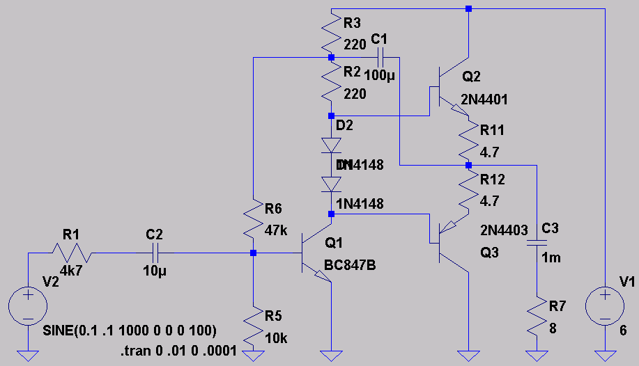

Leider habe ich nicht genug von den "richtigen" Kleintransistoren da
(einen einzigen BC548 gab's noch), aber ich hatte BD135 und BD136 hier
liegen, die ich für die "Endstufe" eingesetzt habe. Ergebnis: keine
Verstärkung, lediglich ein in der Lautstärke dem Eingangssignal
entsprechendes Krächzen. Das Layout habe ich den anderen
Anschlussbelegungen der BD gemäss geändert und vor/nach dem Aufbau
mehrere Male überprüft - bei den wenigen Teilen eigentlich kein Problem
- kann aber keinen Fehler finden. Frage: liegt der Effekt daran, dass

In dem Schaltplan gibt es eine Leitungskreuzung zwischen den beiden
Dioden - hast du die isolierend oder nicht isolierend ausgeführt?

An Ernst Oellers:
an der von dir gemeinten Leitungskreuzung ist ja keine Verbindung
vorgesehen, also gibt es die auf meiner Platine auch nicht. Ich habe
zwar – nach deiner Frage - per Krokoklemme (kurz!) ausprobiert, ob da
eine sein müsste, aber nein, dem ist nicht so.

von Joachim (Gast)
Ich hab in der Simu mal ein bischen gespielt, von daher ev. ein paar
Tips.
Der Hauptgrund für die Verzerrungen scheint im DC-Arbeitspunkt zu
liegen. Spiele doch mal mit dem 10k an der Basis vom Eingangstransistor
rum. In der Simu waren 20k Ok.
Der Eingangselko ist verpolt.
Vor diesem sollte ein Widerstand von z.B. 10k gegen Masse gehen.
Die Verstärkung dürfte so 30-40 sein, mehr als 40 mV verzerren aber
schon.

von Helge A. (besupreme)
Ich hatte auch den Eindruck, der Arbeitspunkt wär daneben. Mit Simu
"rumspielen" hat mir das angehängte gebracht. Diese Änderung dürfte sich
auf deiner Schaltung machen lassen, vielleicht ohne neue Platine..??
Die interessante Änderung ist der geteilte Vorwiderstand mit dem Elko.
Dieser Pinkt eignet sich auch zum Anbinden der Gegenkopplung.

einen Neuaufbau: ich habe wirklich eng aufgebaut. Macht aber nix: die
Platine und auch die Teile sind, soweit nötig, wieder verwendbar – und
Zeit reichlich vorhanden; muss nur das Platinenlayout entwerfen (ist
so'n Lötpunktrasterding). Wie ich sehe, hast du wieder andere
Transistoren in deiner Sim verwendet; meinst du, dass ich mit Jenen, die
ich nun einmal habe, ebenfalls zurecht komme? Immerhin ist Sonntag und
die nächste Apotheke mit dem blauen "C" für mich nicht fussläufig
erreichbar (ist immer ein Akt, da hin zu kommen :/ ). Meinen Krauter
hier am Wohnort haben sie jedenfalls erfolgreich vertrieben...
Im Übrigen hat schon Ulrich hier, bzw. Jemand im Originalthread darauf
hingewiesen, dass mit getrennten Vorwiderständen in einer
Bootstrapschaltung mehr Stabilität erreicht werden dürfte; du bist jetzt
schon der Dritte, der das sagt und da wäre ich blöd, es nicht
auszuprobieren. Noch Etwas: für R11 und 12 habe ich die Werte nicht
hier; am Liebsten würde ich die 10 Ohm drin lassen – im Zweifelsfall
finde ich noch zwei davon in der Grabbelkiste und schalte die jeweils
parallel, dann hab' ich 5 Ohm. Dann hat's noch eine Frage zu C3: sind
das 1 müF? Die hätte ich auch noch hier und selbst im Nanofaradbereich
bin ich brauchbar sortiert, falls der Wert dort liegen sollte. Wäre
schön, die im Originalplan vorgesehenen, mordsmässigen 470 müF
loszuwerden :-D
Yo, das wär's erst einmal; noch einmal danke schön und euch Beiden einen
schönen Sonntag nach Wunsch, nich wahr, und dazu einen netten Gruß von
Rio
P.S.: die Zeitumstellung ist killing me... :-(
von Joachim (Gast)
Die von mir genannten 20k sind eigentlich fast nur als Beispiel zu
sehen. Du wirst also weiterhin verschiene Werte ausprobieren müssen,
wenn es nicht deutlich besser geworden ist. Dieser Wert hängt zu sehr
von den individuellen Eigenschaften des Eingangstransistors ab.
Ob Du nun einen BC547 oder einen BC548 nimmst ist egal. Die
unterscheiden sich nur in der Spannungsfestigkeit, bei 6 V irrelevant.
Wichtiger ist der Buchstabe dahinter. Also wenn Du einen BC548C hast,
dann nimm den, aber siehe oben: Widerstand ausprobieren.
Die 10 Ohm Emitterwiderstände noch mal mit jeweils 10 Ohm zu
überbrücken, kannst Du im Prinzip auch in Deiner aufgebauten Schaltung.
Die sind, wenn der Arbeitspunkt stimmt, dann wohl die Hauptquelle für
weitere Verzerrungen bzw. der Grund für mangelnde Aussteuerbarkeit.
Sorry hab mich vertan bei 4 Ohm geht die Verstärkung auf etwa 20 zurück.
Bei 8 Ohm ist sie etwa 33 in der Simu.
Vor einem totalem Neuaufbau suche besser nach einer anderen Schaltung
mit mehr Transistoren;-)
Es kommt wirklich nicht auf die genauen Typen an. Ich hatte nur eine
vorhandene Simu angepaßt. Nimm, was du schon da hast. Wichtig ist
wirklich nur, daß der Arbeitspunkt des ersten Transistors genau dann auf
ca. 0.6-0.7V ist, wenn am Ausgang etwa 3V anliegen.
Die Ausgangswiderstände von 10 Ohm begrenzen die Aussteuerbarkeit, weil
dann das meiste verheizt wird. Da werden auch 2-4 Ohm gehen. Der
bootstrap macht die Aussteuerbarkeit dann noch bissel besser.

von Riolectric (Gast)
Okayokay; hat etwas gedauert - ich war privat eingespannt.
Hallo, Ihr Lieben,
Folgendes hat sich geändert: der 10-k-Widerling am Eingang ist ersetzt
(jetzt: 22k), der Eingangselko gedreht, die Ausgangswiderlinge im Wert
halbiert und den Bootstrap hab' ich auch eingebaut. Jetzt geht's :-D
Das Ding "brüllt" zwar nicht gerade, aber das war ja auch nicht
gefordert. Das Signal, das man hören können soll, hört man jetzt und das
ist gut so. Noch einmal vielen lieben Dank an die vielen Helferlein und
dazu einen freundlichen Gruss
Rio
