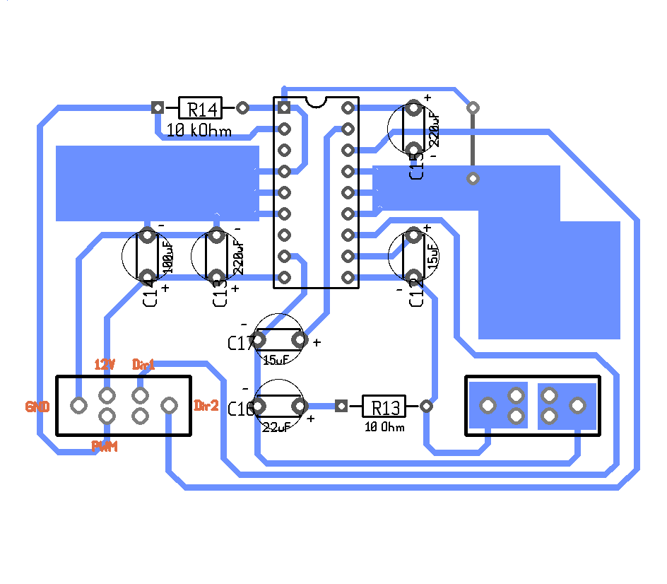

ich habe versucht einen Motortreiber mit einem L6202 aufzubauen und zwar
nach dem Schaltplan auf dieser Seite:
http://www.rn-wissen.de/index.php/Getriebemotoren_Ansteuerung
Leider tut sich aber bei meinem Versuchsaufbau gar nix. :-(
Ist das erste mal, dass ich aus einem Schaltplan ein Platinenlayout
gezeichnet habe, und ich bin auch kein Elektrotechniker. Daher wollte
ich euch Fachleute mal bitten ob Ihr euch mein Platinenlayout mal
ansehen könntet ob das überhaupt richtig ist, oder ob ich einen Fehler
gemacht habe?
Auf der linken unteren Seite soll ein 6-poliger Stecker sein, der die
Eingangssignale liefert.
Auf der rechten Seite werden die Pins des 6-poligen Steckers auf 2
zusammengefasst und es geht dann eine + und - Leitung zum Motor.
mit den Kondensatoren C16 C17 und C12 bin ich mir hinsichtlich der
Polung unsicher. Hab mal ein + und ein - mit im Schaltplan gezeichnet
wie ich glaube das es richtig ist.
Auch habe ich für alle Kondensatoren standard Elektrolyt Kondensatoren
verwendet.
Welche von diesem Typ:
http://www.reichelt.de/RAD-105-22-63/3/index.html?&ACTION=3&LA=446&ARTICLE=42398&artnr=RAD+105+22%2F63&SEARCH=rad+105+22%2F63
Ist das auch richtig?
Vielen Dank für eure Hilfe
MfG Patrick

Hubert G. schrieb:
> C12, 17 sollen aber nur 10n sein und nicht 15µ. C16 22n und nicht
> 22µ
> Und wenn du über die dünnen Leitungen von + und  GND 2,8A drüber
> schicken willst werden die sich möglicherweise in Rauch auflösen.
Aha, da hab ich wohl nicht ordentlich gelesen. Kann das schon der Grund
für das nicht funktionieren sein?
Die Hauptstromleitungen kann ich noch dicker machen. Welche breite wäre
optimal?
MfG Patrick

@ Patrick (Gast)
Nein. Auch bei dem Layout solle halbwegs was funktionieren.
>optimal?
1mm oder mehr.
>gemacht habe?
Versorgunfsleitunen viel zu dünn
Die Massefläche muss ohne Thermals angeschlossen werden, damit die Wäre
abfließen kann
Die kleinen bis 220nF sind ungepolte Keramikkonensatoren, die 220uF sind
gepolte Elkos.
>verwendet.
>http://www.reichelt.de/RAD-105-22-63/3/index.html?...
Die sind OK für die großen.

Ok, dann werd ich mal sehen wo ich solche ungepolten Elkos herkriege und
mir nochmal ansehen welche Kapazitäten es wirklich sein sollten und die
Leitungen min 1mm dick zeichnen.
derzeit hab ich ja alles auf einem Breadboard gesteckt. Werd heut Abend
nochmal kontrollieren ob da ein Fehler drin ist.
Vielen Dank erst mal für die Hilfe. Ich werd berichten wenns
funktioniert hat.
MfG Patrick

So, jetzt hab ich mal beim großen C nachgesehen. Wenn ich richtig liege,
dass "Kelkos" bipolare Kondensatoren sind, kann ich dann für all die
kleinen einheitlich diesen hier nehmen?:
http://www.conrad.at/ce/de/product/472700/Bipolarer-Kondensator-22-F-100-VDC-35-VAC-10--x-L-10-mm-x-30-mm-1-St?ref=list
Eine kleinere Kapazität hat der C anscheinend nicht. Also statt der
220nF, 100nF, 22nF und 10nF eine Kapazität von 2,2uF=2200nF???
MfG Patrick

Gast #3605297
Na also,
hab heute die passenden Kondensatoren besorgt und das Breadoard nochmal
neu aufgebaut. Und siehe da es funktioniert alles.
Jetzt werd ich noch mein Platinenlayout überarbeiten und dann kanns mit
Ätzen los gehen!
Vielen Dank für eure Hilfe und Tips
