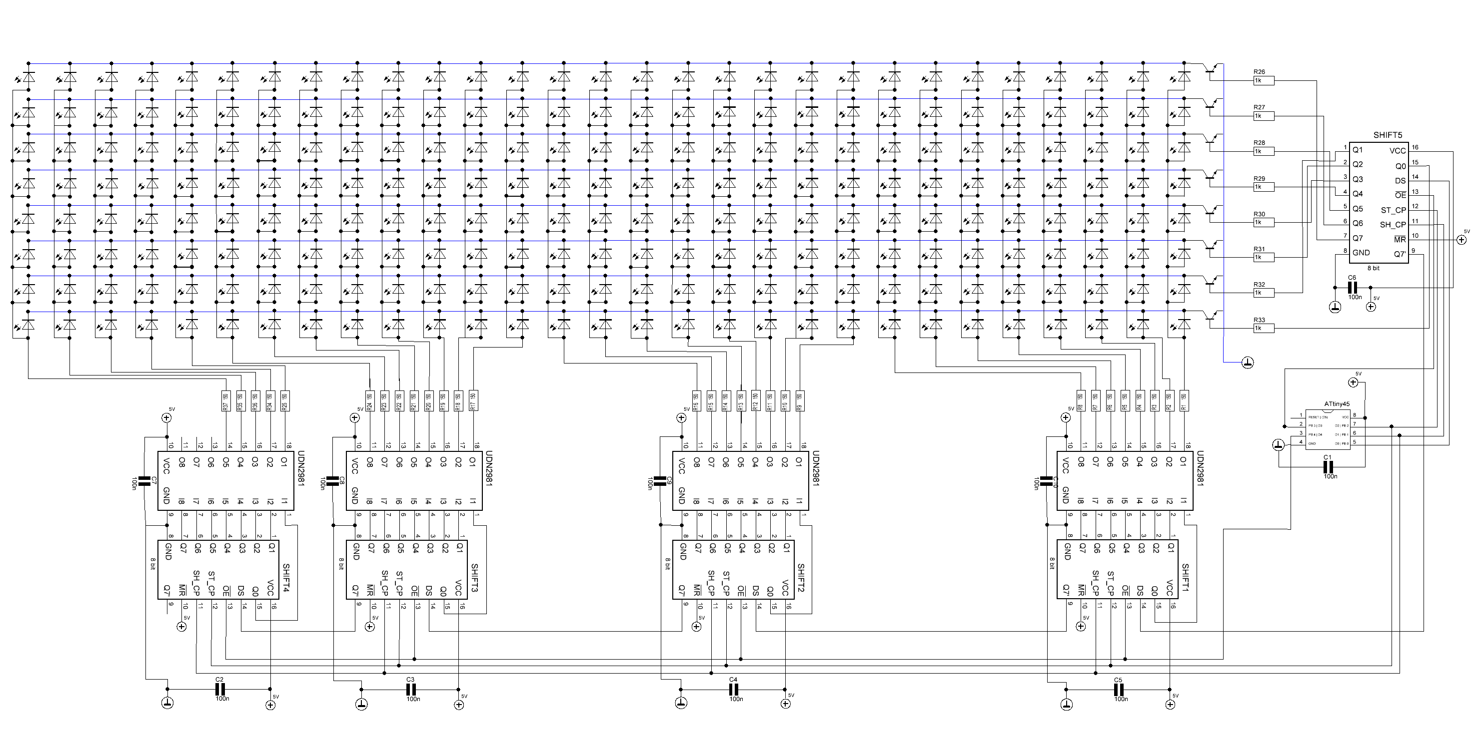

nach ein paar einfacheren Projekten wollte ich mich endlich mal einer
LED-Matrix zuwenden. Nach langem Suchen und Probieren habe ich den
Schaltplan soweit fertig (siehe Anhang).
Möchte vielleicht jemand meinen Entwurf kurz anschauen und beurteilen,
ob das alles so funktioniert?
Betrieben wird alles von einem 5V Netzstecker.
Kurz noch zu den Transistoren: Das sind PN2222A NPN 0,8A. Kann ich die
verwenden, oder sollte ich lieber einen ULN2803 nehmen?
Und gibt es eine günstigere Alternative zu den UDN2981?

Was ich mich bei solchen Designs immer frage ist: warum muss unbedingt
der kleinste verfügbare uC genommen werden wenn zig andere ICs in der
Schaltung sind? Da stösst man doch laufend an die Grenzen dieses
Winzlings. Der hat ja nicht mal eine Schnittstelle zur Außenwelt. Ist
das eine Art von Masochismus?
OP #3599352
Die Matrix soll keine großartigen Grafiken etc. anzeigen. Für mich
reichen am Anfang ein paar Buchstaben und Zahlen. Hierfür reicht der
tiny voll und ganz. Wenn ich später mehr darauf anzeigen möchte, tausche
ich ihn gegen einen größeren µC.
EDIT: Oh, ich sehe gerade, dass im Plan noch der 45er eingezeichnet ist.
Der wurde schon lange gegen einen 85er ausgetauscht.
