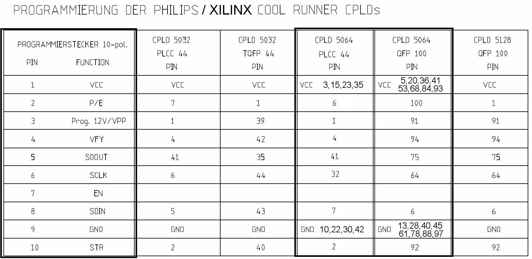

#3609891
Ja aber das bezog sich nur auf den ATF1502.
Hier zum Vergleich eine Tabelle zu den ersten Philips 5V-Coolrunnern,
noch ohne reguläre JTAG-Pins, da ist der Vpp-Pin sogar je nach Gehäuse
unterschiedlich plaziert. Ich fürchte, bei Atmel ist das ähnlich.
Die Webseite zum ATF1508 ist übrigens hier:
http://www.atmel.com/devices/ATF1508AS.aspx

#3609999
Stimmt! Bei den fünf Philips-CPLDs ist es immer der IN1-Pin, der an Vpp
gelegt wird.
Die Analyzer-Daten schau ich mir zuhause mal an, Software-Download hier
http://support.saleae.com/hc/en-us/categories/200077184-SDKs-Automation-Betas
Kann ich also den BeeProg2 nehmen und die 12V statisch anlegen? Es würde
ja reichen, das CPLD so löschen zu können, der Rest geht wieder normal.
