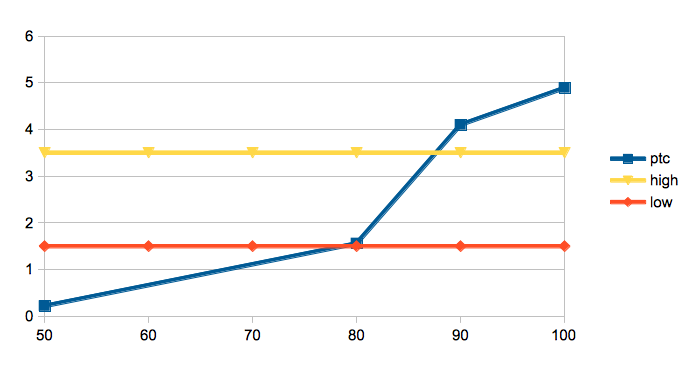

Ich sehe aber trotzdem funktionell eigentlich kein Problem damit, auch
"wenn man das nicht macht".
Anbei ein Diagramm über die Spannungskurve abhängig von der Temperatur -
da ist doch riesiger Spielraum drin um meine Anforderung zu erfüllen.
X-Achse: Temperatur. Y-Achse: Spannung am uC Pin mit meinem
Spannungsteiler. Blau: Spannung am PTC. Rot: unterstellte Low-Schwelle
von 1,5V, Gelb: unterstellte High-Schwelle von 3,5V.
Bis 80 Grad bleibt es unter 1,5V - das wird niemals ein High-Pegel
werden.
Und bei 90 Grad kommt es bei 4 Volt raus, das wird sicher ein High-Pegel
sein - egal wo der jeweilige uC seine Schaltschwelle hat.
Das einzige Problem, dass ich mir vorstellen könnte, dass der Pegel für
eine kleine Weile zittert, während die Temperatur steigt und die
Spannung genau auf der Schaltschwelle ist.
Da wäre die Frage, ob der Port eine Hysterese hat und davon würde ich
fast ausgehen, dass er nicht bei 3,0V auf High schaltet und bei
minimalem Absinken auf 2,95V gleich wieder auf Low...

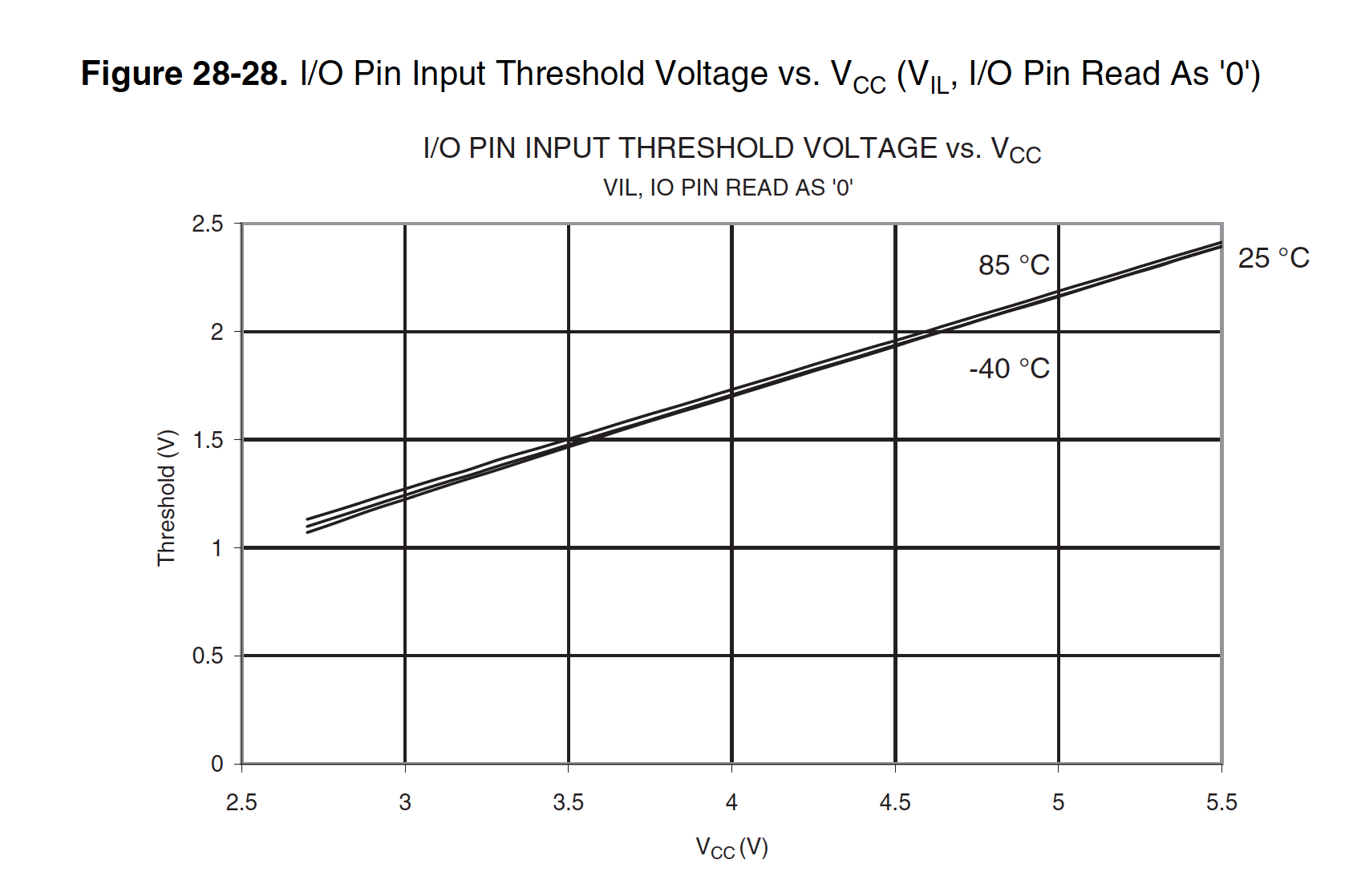

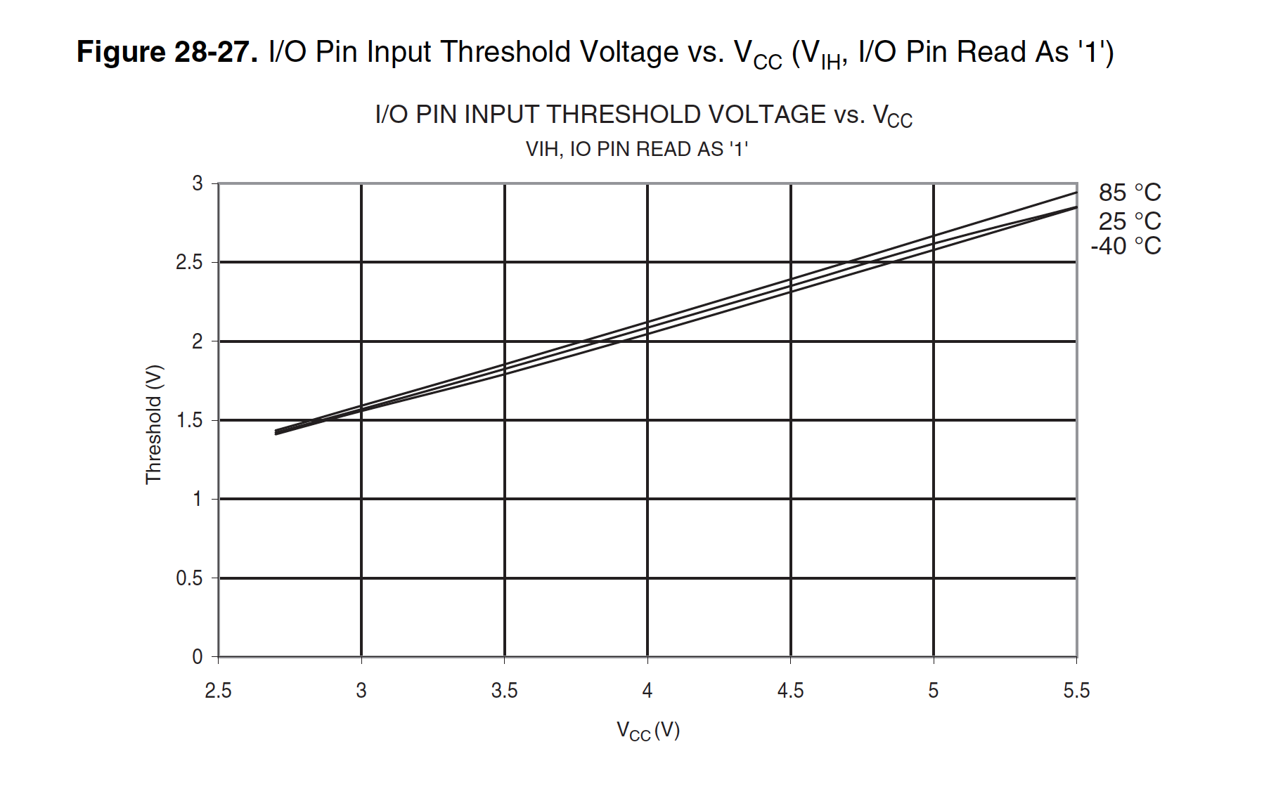

Hat mich jetzt interessiert, hier die Pin Thresholds aus dem Datenblatt
des Atmega16 (der zum Einsatz kommt):
Ab unter 2.2 V wird das Pin als Low gelesen,
ab über  2,65 V wird es als High interpretiert.
Es gibt also tatsächlich eine Hysterese von 0,45V.
Heisst also nach meinem Diagramm kippt es bei etwas unter 85 Grad auf
High.
Wunderbar.

von GB (Gast)
> High.
Das würde ich nicht unbedingt für bare Münze nehmen.
Atmel garantiert, dass jedes Signal, das kleiner als 0,2xVcc ist (bei 5V
also 1V) sicher als Low erkannt wird, und das jedes Signal, das größer
als 0,6xVcc ist sicher als High erkannt wird. Innerhalb dieses gesamten
Bandes darf sich der Umschaltpunkt befinden, und gerade bei
CMOS-Prozessen kannst Du dort eine ziemliche Varianz haben.

von GB (Gast)
Conny G. schrieb:
> (das das im Datenblatt steht).
> Datenblätter werden ja nur so zum Spass geschrieben. Also sind die
> Schwellenspannungen für die Ports bestimmt falsch.
Für den Fall, dass es jetzt langweilig wird, aber ich habe Dir in meinem
Post erklärt, dass Atmel Dir eine Schwelle für Low von 0,2xVcc und für
High von 0,6xVcc garantiert.
Sonst garantieren die nichts.
Typische Werte in einem Datenblatt sind mit Vorsicht zu genießen, da die
Hersteller diese an einer mehr oder weniger großen Anzahl an Chips zum
Zeitpunkt der Qualifizierung austesten und danach nicht wieder
überprüfen.
Weil Sie die Prozessparameter und deren Schwankungsbreite kennen, können
Sie Dir die angegebenen Minimal- und Maximalwerte garantieren.
Ob der von Dir gekaufte Chip seinen Umschaltpunkt bei 2,2V, 1,8V oder
1,5V hat, kannst Du nicht erkennen, er hält aber in jedem Fall Atmels
Spezifikation ein.
Ich habe diese Diskussion jetzt schon so häufig mit meinen Kollegen
geführt, die meinten, man könne sich auf die typischen Datenblattwerte
verlassen, wir sind allerdings dabei jedesmal auf die Schnauze geflogen.

Habe mir das vorhin angeschaut.
Der Knick bei 110 Volt ist so stark, dass fast egal welchen Wert man für
den 2. Widerstand im Spannungsteiler einsetzt - ob 1k, 2.2k, 4,7k oder
10k - der "Messbereich" ist immer nur 100-130 Grad, unter 100 Grad (<=
200 Ohm) wird der Widerstand des PTC so klein, dass man nicht mehr
ernsthaft unterscheiden kann (ausserdem ist die Kurve ab <80 Grad
sowieso flach) und spätestens bei 130 Grad habe ich immer meine 5V
(Widerstand des PTC dann 200k).
Heisst also: man kann ein bisschen optimieren, aber die Untergrenze der
Hysterese (also Abkühl-Einschalt-Schwelle) bekomme ich nie vernünftig
unter 100 Grad.
Und ob ich die Obergrenze nun bei 100, 110 oder 120 Grad setze, das ist
auch grad wurst.
