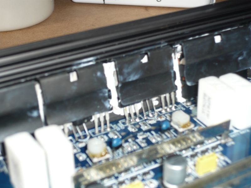

Guten Morgen,
ich suche ein Schaltplan für eine Autoenstufe SLA-4500.
Die ersten ohmischen Messungen an den Endstufentransistoren ergaben B-C
/ C-B; B-E  E-B und E-C  C-E 0,0 Ohm. Somit sind die defekt. :(
Würde der Sache gerne weiter auf den Grund gehen und dafür benötige ich
ein Schaltplan. Zu mal das Gehäuse echt blöd auseinander zunehmen ist.
Wie bekommt man die Klammern von den Transistoren ab, ohne sie zu
zerstören?
Im Anhang habe ich ein PDF mit angehängt damit gesehen werden kann um
was es sich dreht.
Für Unterstützung und Tips bin ich dankbar.

von PopCorn (Gast)
dolf schrieb:
> meine kristallkugel hat der tüv in der mangel....
> foto?
Weiss jemand wie man die KLammern anbekommt?
Ich hoffe die Bilder reichen?
LG

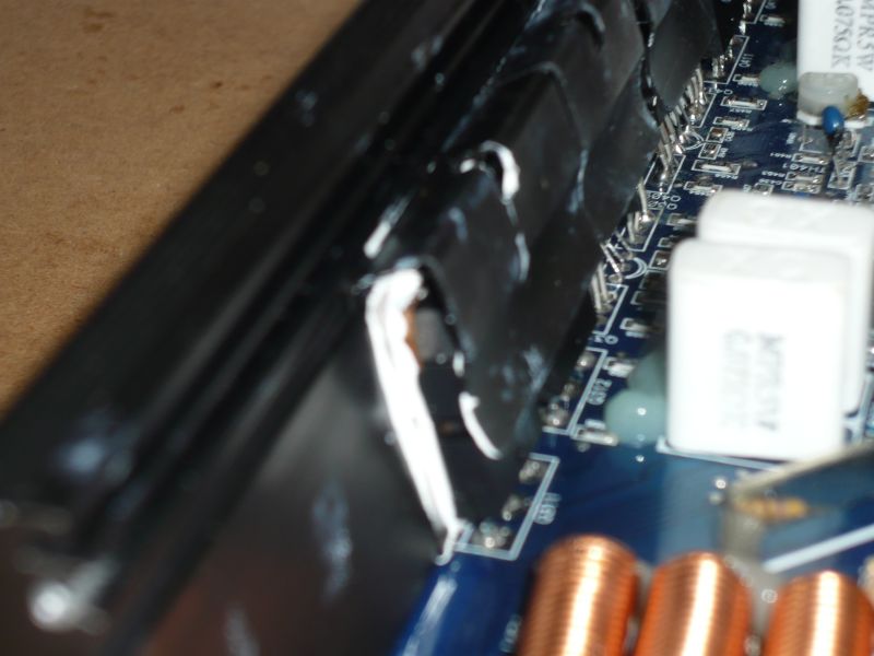

von Axel R. (Gast)
Wie man die Klammern abbekommt?
Drunter hebeln und nach oben abziehen, will ich mal meinen.
Bilder sind schön klein - super! keine 2MB Monster. sehr gut.
von Schmunzler (Gast)
Diese Klammern werden von Gorillas mit roher Gewalt draufgedrückt.
Die gehen nur mit roher Gewalt auch wieder ab.
Erst vorne drunter und dann seitlich drunter.
von dolf (Gast)
ja ok man sieht auch schon deteils der schaltung.
die weißen dinger sind die emitterwiderstände.
der transi zwischen den endtransis ist für die
ruhestromeinstellung/stabilisierung zuständig.
ist das ne vierkanal brückenendstufe oder sind das nur vier normale
endstufen?
von Sascha (Gast)
Ich kenne die Klammern eigentlich nur so, dass sie nur abgehen wenn
zuvor der Transistor entfernt wurde. Klammern werden ja grade dann gerne
verbaut wenn Schrauben sich losvibrieren können.
von PopCorn (Gast)
Unter hebeln und zur Seite schieben die Klammer.
Blödes Patent... Da braucht man 4 Gorilla Arme. :)
Die Kamera macht 8MB Bilder. Auf den kleinen Bilder hier sieht man nicht
weniger wie auf den großen Bildern. Möchteste Du lieber die großen
Bilder?
Da gebe ich Dir 120% Recht.
Ich habe eine abbekommen. :(
Danke für die Antworten... Geht somit nur mit hoher Gewalt.
von Axel R. (Gast)
>Möchteste Du lieber die großen Bilder?
Nein - das war schon ernst gemeint. Wenn ich große Bilder gewollt hätte,
hätte ich das gesagt. Ich habe KEINEN Ironie-Tag verwendet.
Mein tolles eierfon macht NUR 8MB Bilder. Da darf man dann jedesmal das
Foto ersteinmal verkleinern, bevor man es hier hochlädt.
Mach doch noch mal ein Bild vom Gesamtaufbau. Wenn Du etwas weiter geg
gehst, wirt es sicher auch noch etwas schärfer.
