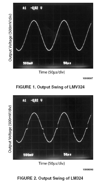

von Ulrich (Gast)
Bei den konkreteren Anforderungen wäre ein LM358 vielleicht gar nicht so
schlecht: der ist zwar nicht R2R aber immerhin Single Supply und fast
unschlagbar billig. Normal ist der auch relativ robust, zumindest gegen
ESD.
Allerdings ist das eine 2-fach Version, die einfache (LM321) ist sehr
schlecht zu bekommen. So wirklich Ideal für Audio ist er auch nicht,
wegen der merklichen Übernahmeverzerrungen.
Der TS912 (ist auch ein 2 fach OP) ist schon so etwas wie der Standard
R2R OP für etwas mehr Spannung, aber halt nur 16 V.
Sonst muss man halt beim TL081/TL071 bleiben und die Schaltung so wählen
das man keinen R2R braucht.
Dual ist kein Problem, denke ich mal. Der Preis ist wirklich unschlagbar
niedrig und die Übernahmeverzerrungen sollten bei dem "'Hifi'-signal"
wohl auch ziemlich egal sein...

von Kai K. (klaas)
>Der Preis ist wirklich unschlagbar niedrig und die Übernahmeverzerrungen
>sollten bei dem "'Hifi'-signal" wohl auch ziemlich egal sein...
Ich würde auch den LM358 vorschlagen. Aber die Verzerrungen sind schon
happig...
