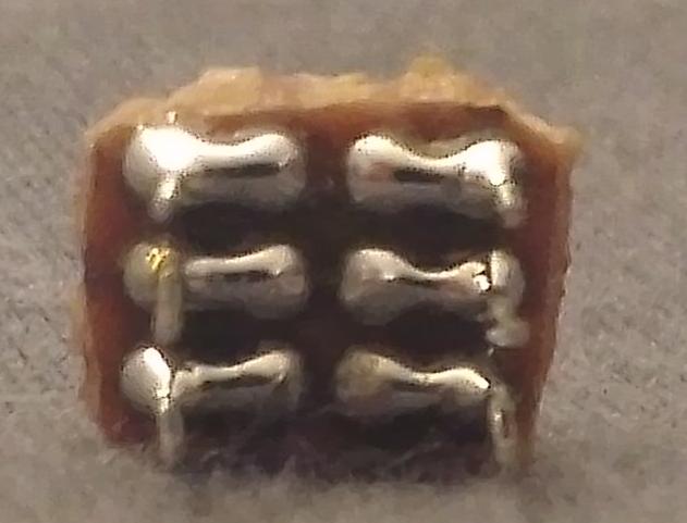

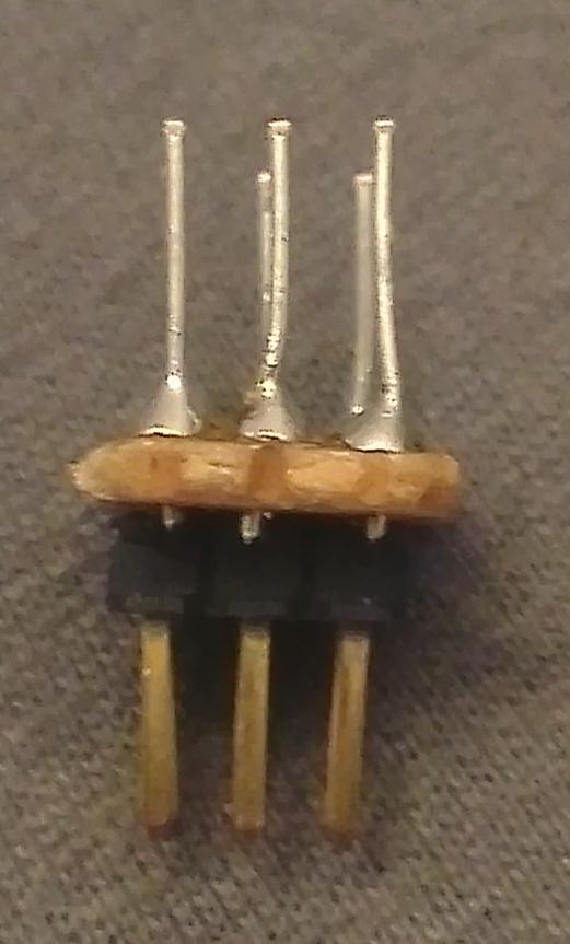

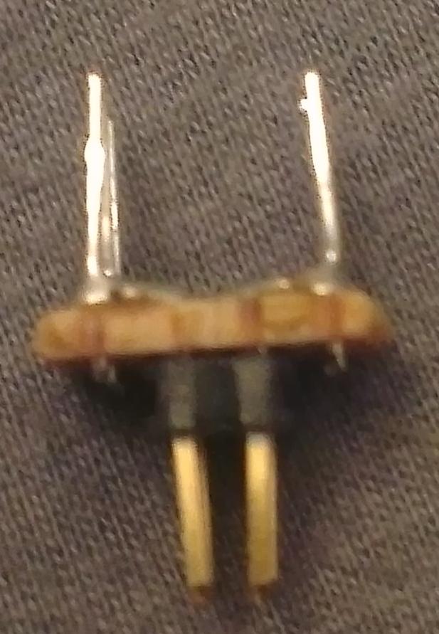

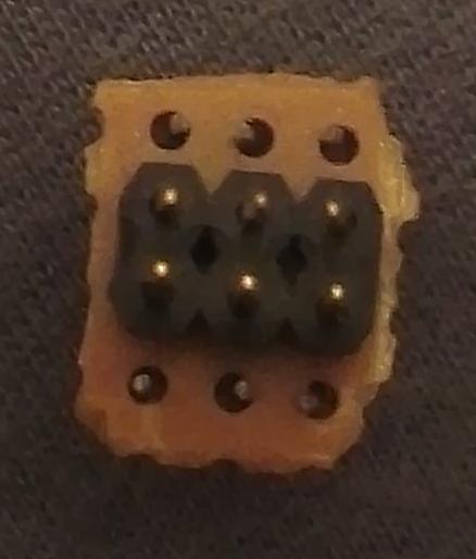

Also leut durchgangsprüfer habe ich Zwischen nem Kabel was im MKII
steckt (Abgesteckt und prüfüins drangemacht) und zwischen den
verbindungen dir zum ARV fuhren durchgang wo er sein soll natürlich habe
ich ohne avr getestet.
Wie die Pinbelegung meines 6 poligen steckers aussieht habe ich hier aus
dem Forum:
Wanne von oben  richtig
6 (GND)   --->  |O O |  <---- 5 (RESET)
4 (MOSI)  --->  |O O |] <---- 3 (SCK)
2 (VCC)5  --->  |O O |  <---- 1 (MISO)
und so verband ich das mit der Avr.

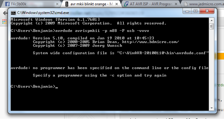

Gast #3606510
Der Bastler schrieb:
> Ich würde ja gerne die Methode mit avrdude ausprobieren weis jedoch
>nicht wie ...
Du hast doch sicher "WINAVR" installiert, dort ist "avrdude" enthalten.
Die Befehlszeile lautet für deinen Aufbau:
avrdude -c avrispmkII -p m88 -P usb  -vvvv

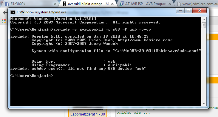

#3606531
Bekommst du diese Ausgabe auch, wenn der AVRISPmkII keinerlei Verbindung
zur Schaltung hat?
Was passiert, wenn du im AVR Studio 6 "Device Programmig" aufrufst, dort
"Tool", "Device" und "Interface" auswählst und auf "Apply" klickst? Was
passiert, wenn du dann "Tool information" anklickst?
Gast #3606543
Dies ist die meldung wenn ich den ISP abstecke
Könnt ihr mir sagen das dieser funktioniert? war schon kurzdavor ihn
wegen technischen defekts zurück zuschicken aber ich tüftel erstmal mit
euch.
Ja oben die neue Ausgabe.
Wenn ich bei Device Programming unter Tools den MKII auswähl, mein
Atmega8515 und bei Interface ISP, so bekomm ich ein listeneintrag indem
ich die Frequenz der ISP Clock einstellen kann, diese ist bei 125kHz
voreingestellt jedoch auch langsahmer funktioniert es nicht. Bei Target
Voltage steht 5.1Volt die Schaltung wird von meinem PC ATX Netzteil mit
5V versorgt.
Möchte ich die Seriennummer auslesen (Device Signature) so erhalte ich
den fehler, dass ich nicht in den programmiermodus komme :
Please verify device selection, interface settings, target power and
connection to the target device.
Unter Toolinformation steht:
AVRISP mkII
Debug host  127.0.0.1
Debug port  54851
Serial number  000200188037
Connection  com.atmel.avrdbg.connection.jungousb
Firmware Version  1.16
Hardware Version  1
#3606654
Das bedeutet, dass der AVRISPmkII erstmal soweit funktioniert ...
... aber da hast du etwas ganz anderes bekommen und die Fehlermeldung
sagt auch warum: Du hast keinen Programmer angegeben, weil die
"-c"-Option fehlt.
Wenn tatsächlich die Verbindungen zu den µC-Pins vorhanden sind, dann
hast du bei der Rauchzeichen-Aktion vermutlich den µC gegrillt. Shit
happens! Versuch es mal mit einem neuen µC.

Ich hab noch ein bisschen lochrasterolatine ich denk das bekomm ich
auchnoch hin damit ich mal ordentliche Verbindungen bekomme,  ich muss
zugeben bisher ist es pfuscht. Danke fuer die inspiration :) meld mich
morgen mittag wieder
Gast #3608122
Habe nun ein isp adapterngebastelt hnd auf funktion geprueft habe ein
atiny2313 gekauft den ifh nun nach datenblatt anschliessen werde
Also auch mit dem atiny2313 bekomme ich den selben fehler
ERFOOOLG ICH BEKOMME DIE SERIENNUMMER DES ATINY
