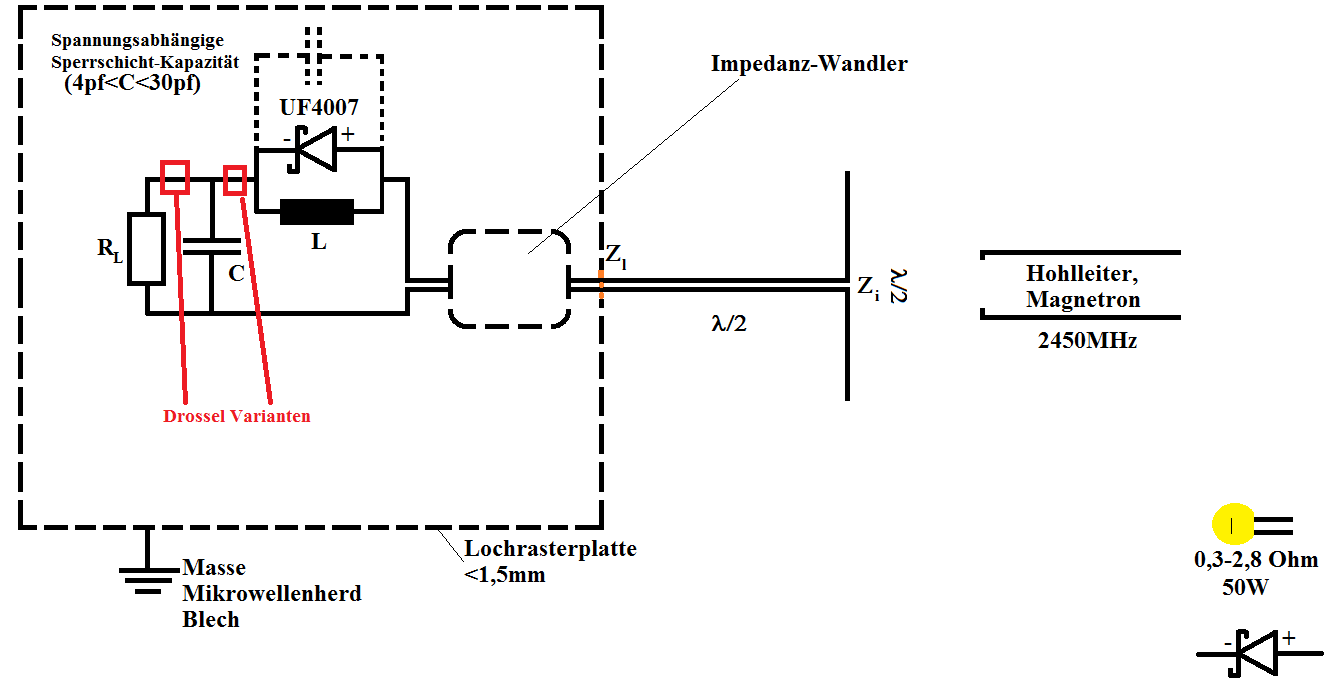

Was passiert zum Beispiel wenn ich folgende Schaltung aufbaue?
Beispiel:
Frequenz f=         2450,00[MHz]
Kapazität C=          10,00[pF]
Blindwiderstand Xc=     6,50[Ohm]   <-----------------
Induktivität L=         843,99[pH]
Blindwiderstand Xl=     6,50[Ohm]   <-----------------
Resonanzfrequenz f0 (von L+C ist aber!)= 1732,41[MHz] !!!!!!!
Es geht also um eine Idee, wie ich die parasitäre Kapazität der
Schottky-Diode für eine ganz bestimmte Frequenz bei einem ganz
bestimmten Lastwiderstand komplett wegbekomme?
Kann so etwas funktionieren? Oder wie müsste es angepasst werden, damit
es in diese Richtung geht?
Siehe Dateianhang Schaltungsvorschlag!
Bitte um Vorschläge?

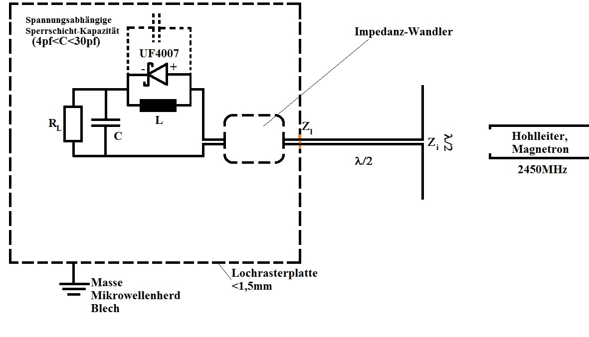

Gast #3610420
gut. Welche gleichwertige Diode zu UF4007 würdest Du empfehlen?
Und:
Wie sieht Du den Schaltungsaufbau? Es geht darum bei einer bestimmten
Frequenz die parasitäre Kapazität der Diode zu eliminieren!
Das ist das Ziel!
Schaltungsvorschläge oder Anregungen zu oben?
Wie wäre es zB. damit?
Siehe Datei-Anhang (rot angedeutet)
Gast #3610455
Meinst Du die Sperrschichtkakzitaet? Die Sperrschichtkapazitaet ist eine
echte Kapazitaet, da laesst sich nichts wegkompensieren wie bei einer
reaktiven Kapazitaet.
Parasitaere Kapazitaet haben bei einer Diode die Anschlussdraehte, die
Bonddraehte und das Gehaeuse.
73
Gast #3610484
kompensieren :
"Kompensiert" man das, baut man einen Parallelschwingkreis. Keine gute
Idee.
Man braucht eine schnelle Diode mit wenig Kapazität, da führt kein Weg
drumherum. Schau doch mal bei den üblichen Verdächtigen (NXP zum
Beispiel).
Die UF4007 ist viel zu lahm, vergiss die komplett. Die trr ist so bei
einigen zig ns - die fängt bei 1GHz erst gar nicht zu sperren an. Das
Ding ist bei 1GHz auch ohne die parasitäre Kapazität ein satter
Kurzschluss. Ultra fast bezieht sich hier auf 50Hz oder ein paar kHz.
Google mal "Reverse Recovery".
Hätte die UF4007 keine so hohe Kapazität, man könnte sie glatt als
PIN-Diode verwenden ;-).

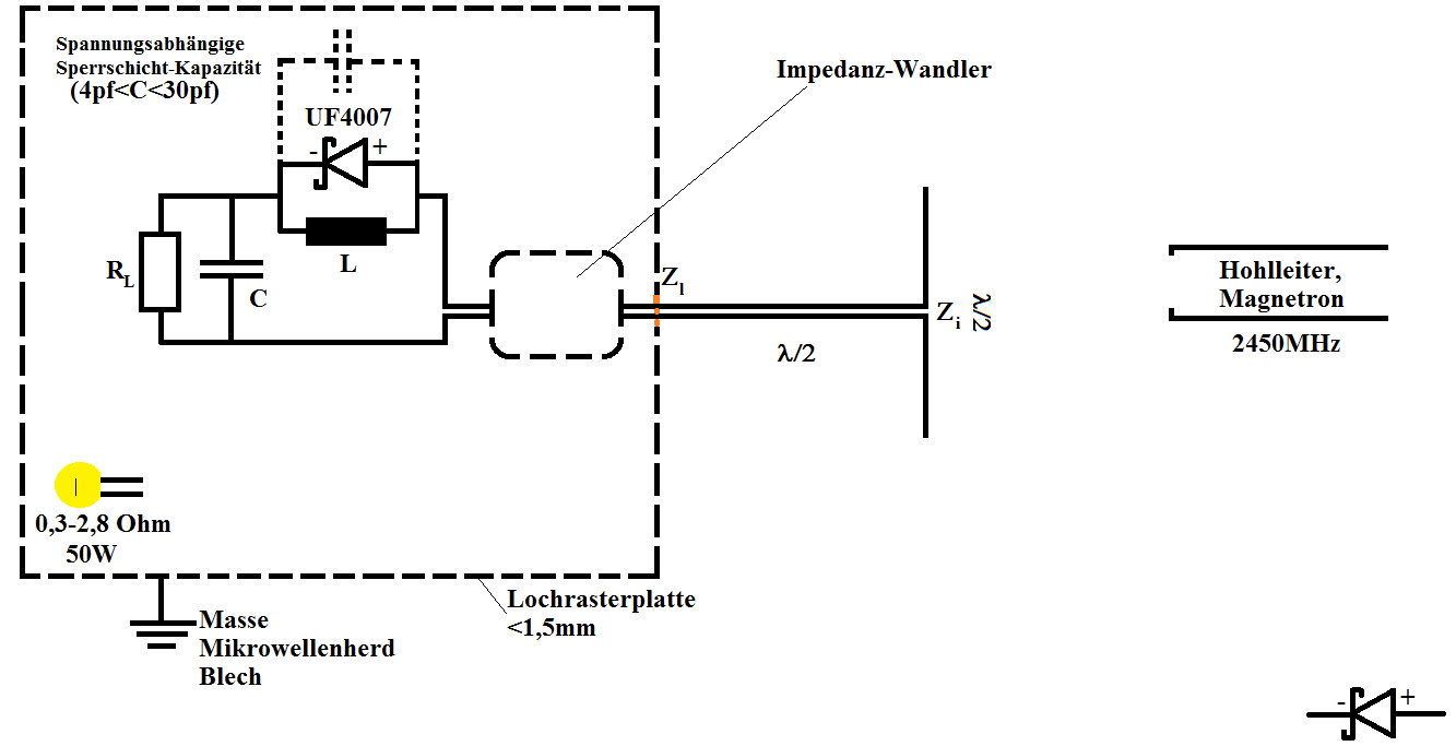

Gast #3610493
Ich meine die Sperrschicht-Kapazität. Und mit wegkompensieren meine ich,
die Idee, sie "schaltungstechnisch" zu kompensieren.
Zum Beispiel eben der Versuch, diese Sperrschicht-Kapazität mit einer
Induktivität so zu beschalten, das die Blindwiderstände sich "irgendwie"
aufheben.
Im Kern sollte doch eine Sperrschicht-Kapazität auch nichts anderes als
ein Ladungsspeicher sein. Und ebenso eine "adäquate" Induktivität.
Könnte mir vorstellen, wenn die beiden Glieder richtig dimensioniert
sind, das sich durch die Phasenverschiebung von Strom und Spannung die
Diode bei einer bestimmten Frequenz mit einem wesentlich besseren
Wirkungsgrad betreiben lässt.
Also eine Kombination aus "Schwingkreis-Ladungsspeicher" und Diode zur
Wirkungsgrad-Optimierung bei einer bestimmten Frequenz! (Es geht aber
nicht darum, die Diode wie eine Kapazitäts-Diode zu betreiben, sondern
wirklich eine Optimierung aus Gleichrichtung und
Wirkungsgrad-Optimierung bei einer ganz bestimmten Frequenz!)
Hat das schon mal jemand "behirnt"? Oder anderst gesagt, kann mir jemand
eine definitive Erklärung geben, warum das prinzipiell nicht gehen soll.
(Aber bitte nicht so Aussagen wie: Das geht nicht! - Sondern mit einer
klaren Begründung oder einem Verweis, wo es anschaulich erklärt wird)
Danke
Gast #3610501
Ich schlahge vor Du "behirnst" das selber alles nochmal nachdem Du
Grundlagen zu passiven Bauelementen und deren Wechselstromverhalten
aufgenommen und verstanden hast.
Ansonsten bau es doch auf und schau was passiert. Trial and error wird
Dich vielleicht weiterbringen, wenn Dich die Theorie dazu nicht
interessiert.
Gast #3610585
Lieber Petzl,
schau Dir mal ein Ersatzschaltbild von so einer Diode an, dann wird Dir
auffallen, dass das so nicht geht.
Da Du uns auch nicht verraten möchtest, warum Du diesen ganzen Popanz
anstellst, kann man Dir auch schlecht helfen.
Wenn es Dir nur darum geht, die Leistung zu messen, dann hilft
vielleicht folgendes: Bau Dir einen 20 dB Koppler (Achtung, der muss die
600W vertragen!) und dann noch einen zweiten. Beide
hintereinanderschalten und die Ausgänge mit Leistung über entsprechende
Loads terminieren (auch hier wieder die Leistung beachten!). Damit
teilst Du die Leistung 2x durch 100 und erhälst dadurch im schlimmsten
fall 60 mW, das kann man dann vielleicht einer Schottky Diode zumuten.
Ich hoffe dich genug behinrt zu haben.

Gast #3611205
Petz999 schrieb:
> Weiterer Versuch: Gibt es hier jemanden der dafür eine brauchbare Lösung
> anbieten kann, oder eine Diode oder ein anderes "aktives oder passives
> Bauelement/Bauelementegruppe" mit dem obige Fragestellung konkret gelöst
> werden kann?
Ja, ich kann. Wie oben beschrieben, die Leistung teilen und dann auf
Detektordiode. Den Ausgang auf eine zweite Bauelementgruppe
(Leistungsverstärker), die eine DC-Spannung bzw. Strom proportional zur
Ausgangsspannung der Detektordiode ausgibt. Bei Ausreichender
Dimensionierung des Leistungsverstärkers sollten Ausgangsleistungen bis
600W kein Problem sein.
Gast #3611206
Mit der Annahme, das die Mikrowellenstrahlung mit 50% Effizienz erzeugt
wird und der Leistungsverstärker auch 50% Effizient hat (hier sollten
aber mehr als 90% möglich sein), kommt man so auf eine Gesamteffizienz
von 25%. Ganz gut, wie ich finde.
Gast #3611219
Ich bin heute kreativ, deswegen noch eine Lösung:
Die 600W RF in eine High-Power Load speisen. Diese wird warm, die Wärme
über eine Thermozelle in eine Spannung wandeln. Bei gutem Aufbau sollten
hier auch deutlich über 10% drin sein.
#3611316
@wendelsberg wie bei allen Wärme->Strom-Konstrukten: Diesen Carnot
möchte man nachträglich erwürgen :) Wäre wohl nur wirklich effizient zu
kriegen wenn man mit Dampf unter pervers hohem Druck arbeitet... Und
wenns komplett im Innenraum des Ofens bleiben soll musst Du dich erst
recht darum kümmern deine Temperaturdifferenz aufrechtzuerhalten...
Gast #3611859
Man sollte in jedem Fall eins im Hinterkopf behalten: Mikrowellenherde
haben keine Eichleitung als Abschwächer, sondern machen ihre
Leistungsregelung per PWM. D.h. voll an -- voll aus. Ein Experiment
zunächst mit kleiner Leistung beginnen bringt daher nichts.
Vielleicht gibt's auf ebay irgendwo ein kleines Magnetron von Phywe oder
Leybold Didactic. Mit den Dingern kann man im Physikunterricht quer
durch den Raum Glühbirnchen zum Leuchten bringen (mit abgestimmtem
Faltdipol), ohne jemanden zu gefährden.
Wobei Ohrringe mit passendem Durchmesser (in den '80ern gab's die)
durchaus unangenehme Effekte verursachen können...
