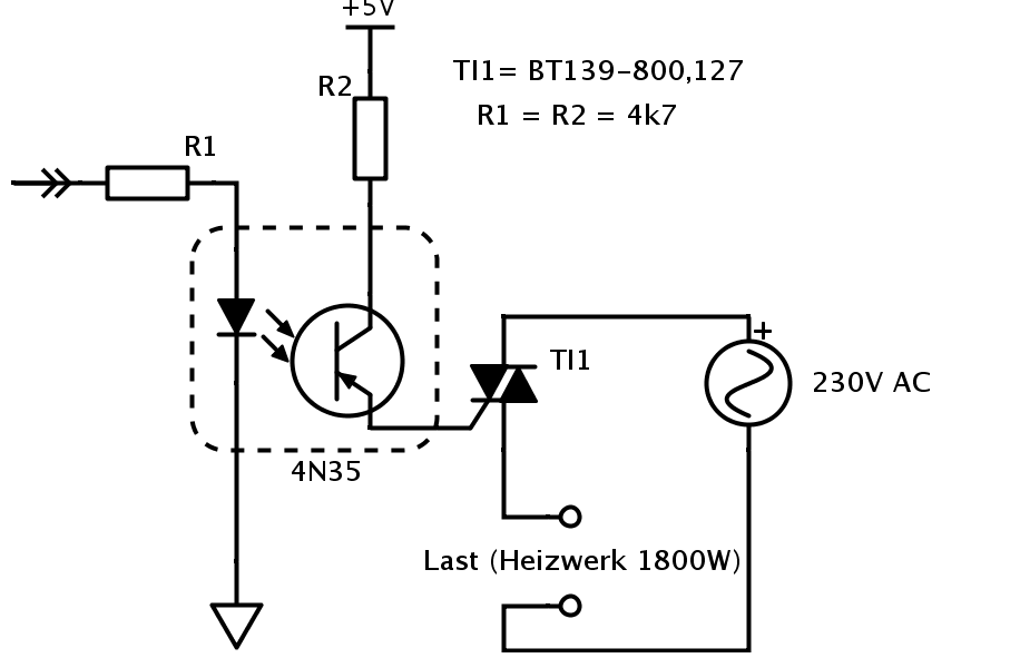

Ich würde gerne das Heizelement eines Glühweintopfes mit einem ATMega
328 steuern. Dazu ist im Topf ein Temperatursensor DS1820 verbaut, den
ich auch schon erfolgreich auslesen kann.
Ich hätte mir das wie folgt überlegt und würde Euch bitten mich auf
Fehler in meiner Planung hinzuweisen, da ich softwaretechnisch gut, aber
in punkto Hardware sehr aus der Übung bin.
Das Heizwerk hat eine Nennspannung von 230V AC bei 1800W Leistung.
Die Temperatur des Heizwerkes will ich über eine
Phasenanschnittssteuerung steuern. Dazu muss ich zuerst den
Nulldurchgang des Spannungsverlauf entdecken, das möchte ich mit dieser
Schaltung machen: http://www.dextrel.net/diyzerocrosser.htm
Der Nulldurchgang löst im uC einen Interrupt aus, der das Zünden des
Triacs auf der „Sekundärseite“ je nach gewünschter Temperatur verzögert.
Soll der Triac nun zünden, so setze ich einen I/O Pin des Atmegas auf
High. Die Sekundärseite hab ich mir so vorgestellt (siehe Anhang).
Könnte das so in etwa hinhauen?

Das bisschen mA des Optokopplers 4N35 reicht für die Zündung des Triacs
nicht aus.
Wo ist die Masse der +5V-Quelle für den Zündkreis angeschlossen ???
Besser wäre hier ein Opto-triac (MOC30xx Typenreihe) als
Zündimpulserzeuger für das Triac.
-eine Hilfsspannung für den Zündkreis entfällt dann.
-es gibt Typen aus der Reihe mit eingebauter Nulldurchgangserkennung.
Für Anfänger würde ich eher ein fertiges SSR (solid-state-relais)
empfehlen.
Nein.
Du hast die +5V nicht auf Seiten des TRIAC und der Transistor ist eh
falsch rum.
Aber freu dich, du bist nicht der Erste, der mit einem uC 230V~ steuern
will, sondern der vermutlich 738-millionste.
Da kann man ganz auf die chinesische Art erst mal gucken wie andere das
machen.
So:
http://forum.electronicwerkstatt.de/phpBB/thumb.php?img=14289_1244375284file1_Triac_moc.jpeg
Also mindestens mit einem 600V MOC3061, und einem ausreichenden TRIAC
bei 10A auf Kühlkörper, mit dem Snubber und den Widerständen. ICH würde
auch noch eine Feinsicherung knapp über dem Strom der Heizung und unter
dem Schmelzintegral des TRIACs dazubauen, denn wenn die Heizung einen
Kurschluss macht, dann soll nicht der TRIAC kaputt gehen, denn die
Haussicherung ist bestimmt langsamer.

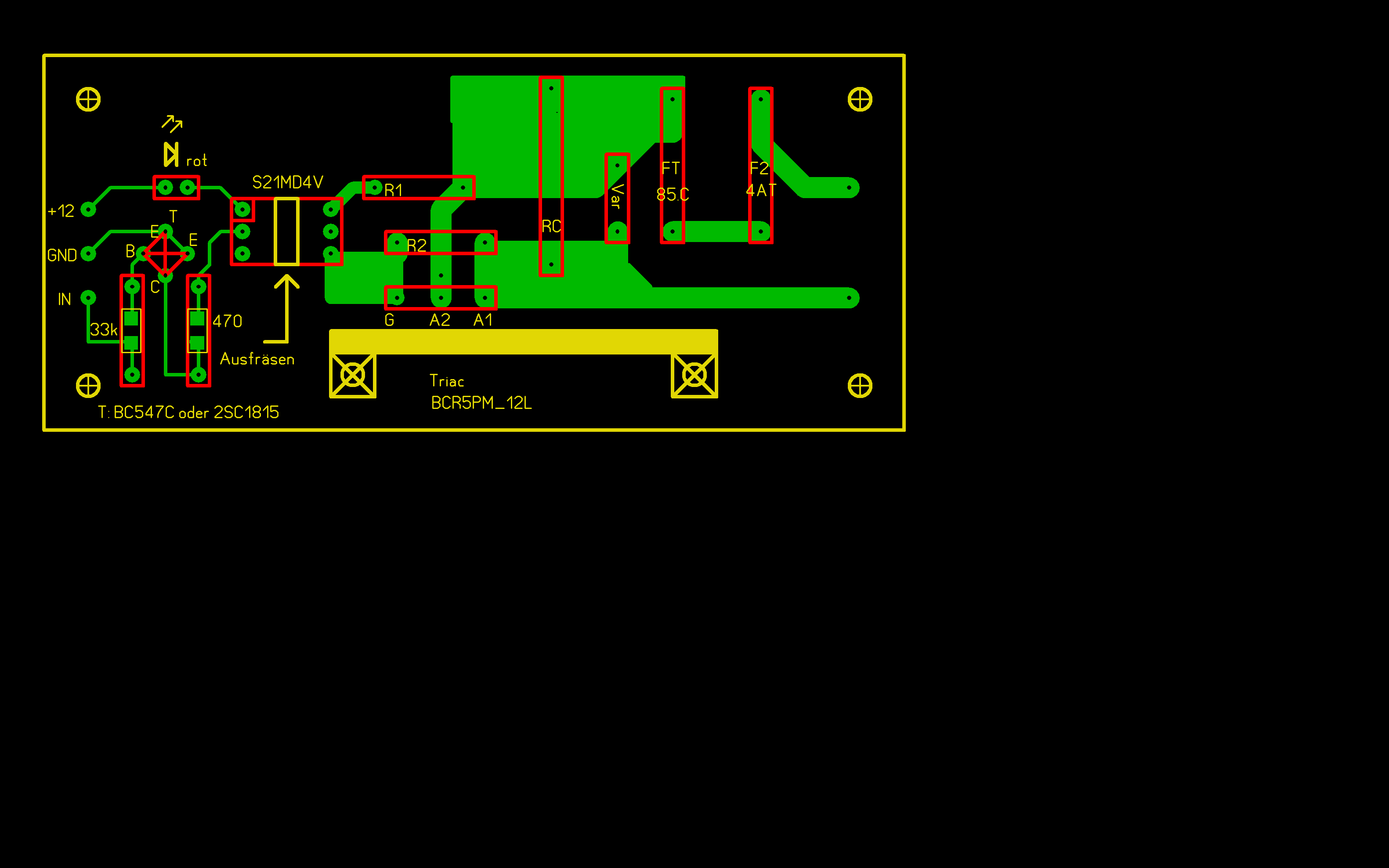

sowas benötige ich auch aber für ne lichtorgel.
hab ne platine entworfen.
kann man das so machen?
r1 und r2 müssen noch dimensioniert werden.
der triac bcr5pm benötigt min. 20ma zündstrom.
Mehmet Kendi schrieb:
> Das Geraet, das MaWin vorgeschlagen hat, gibt es bei AliExpress anstelle
> von 22 EUR zu 10 EUR inkl. reg. Versand.
Zwar ist es kein LCD mit Thermoelement, wie in der Überschrift bei
ALiExpress genannt, sondern LED mit NTC, aber der Preis für ein Ding mit
10A Relais ist erstaunlich.
Kann man, aber bei einer Lichtorgel (Phasenanschnitt) sollte eine
Funkentstördrossel dazu (an den Platz von FT).
Da du aber einen S21MD4V verwendest, willst du sowieso nicht dimmen, du
hast wohl schon auf Heizung umgebaut, daher auch FT.
ja ich will nicht dimmen.
die lichtorgel liefert ein pwm artiges signal.
mit fertigem ssr funktioniert das schon so wie es soll.
ich hab aber etliche optotriac´s und triac´s im regal die verbaut werden
sollen.
das netzfilter ist auf ner anderen platine.
ft soll bei varistordefekt den stromkreis unterbrechen um eine
überhitzung des varistors zu vermeiden.
