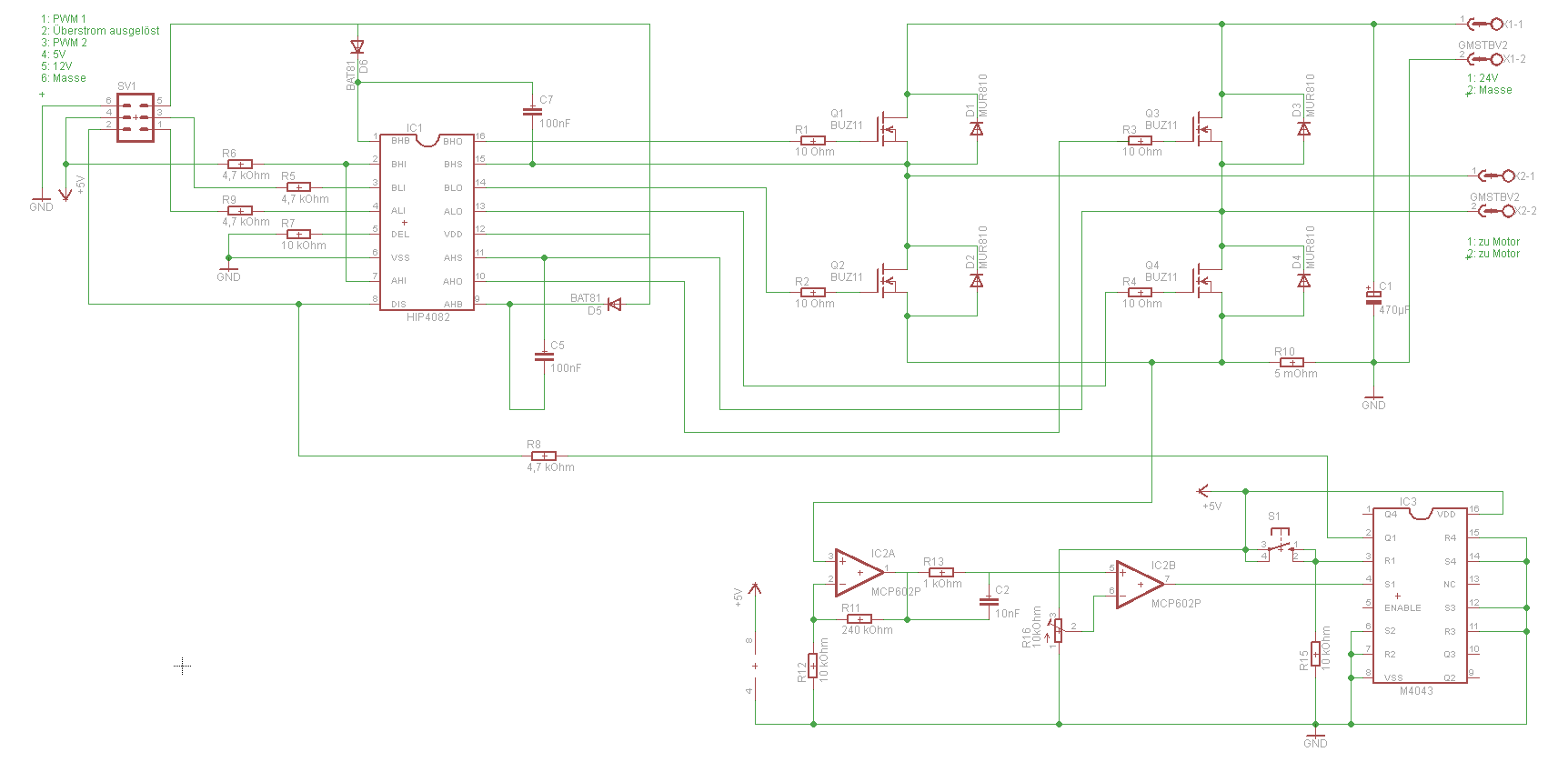

ich habe mich an einer H-Brücke versucht.
Ist das erste mal das ich eine mache, deshalb wäre es nett wen jemand
mal drüber schaun könnte.
Angesteuert wird ein 24V Motor mit 20A. Die Frequenz des PWM-Signales
soll ca 20kHz betragen und kommt von einem Atmega32. Vom Mikrocontroller
kommen 2 PWM-Signale und nicht wie üblich 1 Signal, weil ich mir so die
Logik sparen will.
Für die Spannungsversorgung werden zwei Bleigelakkus 12V in Serie
verschalten (12V auf Klemme X3 und 24V auf Klemme X1).
Als Brückenteiber hab ich den HIP4082 gewählt:
http://pdf.datasheetcatalog.com/datasheet/intersil/fn3676.pdf
Als Mosfet hab ich den IRFZ44 55V/49A gewählt:
http://pdf.datasheetcatalog.com/datasheet/irf/irfz44n.pdf
Und brauch ich die Widerstände R5,R6,R7,R9?
Schonmal Vielen Dank im voraus

Lukas schrieb:
> weil ich mir so die
> Logik sparen will.
Warum willst Du Dir die Logik sparen?
Hast Du die Schaltung schon mal mit Spice simuliert und verschiedene
Widerstände getestet?

von patsch007 (Gast)
Ich würde vielleicht bei den 12V auch noch nen Kondensator reinbauen.
Direkt am Treiber können so 100nF oder so auch nicht schaden.

von Bernhard S. (b_spitzer)
> Die Logik wäre nur mehr Aufwand und ich sehe keinen Vorteil darin. Also
> warum eine Logik verwenden?
Was macht die Schaltung, wenn der AtMega im Reset ist oder abstürzt?
http://irf.custhelp.com/app/answers/detail/a_id/215
20A Dauerstrom oder 20A Anlaufstrom oder zerdonnert es dir gleich die
Halbleiter beim ersten Anlaufen lassen ? Was passiert wenn der Motor
blockiert ? Keine Überstromabschaltung ? Ein Bleiakku kann sicher eine
Kernschmelze verursachen.
Ein schneller Treiber der ein perfektes
hochfrequenz-Leiterplattenlaufout sehen will und NATÜRLICH
Abblockkondensatoren für Motorspannung und Niederspannung und einen EMI
Filter am Motor, und eine Massnahme um den erzeugten Strom beim Bremsen
aufzufange´n ohne daß die Betriebsspannung zu sehr ansteigt,
beispielsweise ein ausreichend grosser Kondensator oder gar
Bremswiderstand mit Chopper.

Ich würde die 12-Versorgung vom HIP auch über einen 12V-Regler aus den
24V erzeugen. Der Kollege HIP4081 reagiert ziemlich heftig auf
Unterspannung am Vcc-Eingang.
von Jan R. (Gast)
Lukas schrieb:
> Hab vergessen die Schaltung anzuhängen
Hab nur mal kurz drübergeguckt, die Komdensatoren in deiner schaltung,
sind doch teil einer Bootstrapschaltung oder? Dann ist meiner meinung
nach, der Elko der rechten bzw unteren bootstrapschaltung verpolt...

Dan Schalten die Mosfets Q1/Q3 durch und Q2/Q4 sind gesperrt -> der
Motor wird Kurzgeschlossen.
Selbst wen ich 2-mal das gleiche PWM-Signal anlegen würde, wird die
Spannungsquelle nicht kurzgeschlossen. (HIP4082 sperrt High-Side A wen
Low-Side B aktiv ist und umgekehrt)

Motor hat 20A Nennstrom. hab mich bereits für einen Anderen Mosfet
entschieden: IRF1404
http://www.datasheetcatalog.com/datasheets_pdf/I/R/F/1/IRF1404.shtml
Kann ich als Überstromschutz eine 25A/250V Feinsicherung nehmen?

Stimmt, an AHS können 24V oder Masse anliegen. Ich werd da auf Elkos
verzichten. Danke

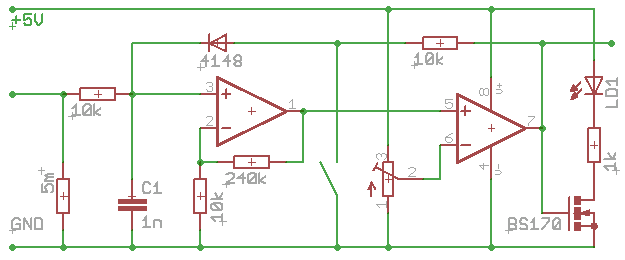

Kann ich den Strom über einen Shunt-Widerstand und einem OPV messen?
Oder gibts es da Probleme wegen dem PWM-Signal.(OPV zu langsam oder
sowas)
Falls nicht, kann ich ja so bei zu hohen Strömen den Treiber sperren.
(Alle Mosfets geperrt)
Zusätzlich kann ich immer noch eine Feinsicherung reinbauen.
Oder würdet ihr mir etwas aneres Empfehlen?

20 kHz können die Gängigen OPVs schon.
Habe spontan zwei Ideen für dich.
Idee1:
Du baust fier einen Schutz, der ab dem eingestellten Maximalstrom als
KSQ Arbeitet, wie bei vielen Netzgeräten üblich.
Idee2:
Du misst mit Shunt, gibst das auf einen Impdanzwandler, oder wen du
willst auch Verstärker, diese Rechteckspannung an dessen Ausgang wird
mit einendem Tiefpass geglättet. Nun Legst d an einen Komparator eine
Referenzspannung an, die den Maximalstrom Repräsentiert. Wir diese
Spannung überschritten, Setzt du ein RS-Flipflop, welches einen
Transistor oder Relais öffnent.
Das zusätzlich schaltet das Flipflop eine LED ein, die dir den
Überlastfall meldet.
Jetzt kannst du den Kurzschluss, beseitigen, und das Flipflop per hand
über einen Knopf bzw. Taster zurücksetzen.
Mfg
Ja.
Nein, wozu? Man misst mit einem halbwegs schnellen Komparator und
schaltet bei Überstrom die Anseuerung ab.
Genau.
Ein Halbleiter geht meist schneller kaputt als ein Sicherung.

Ich wollte den Spannungsabfall über einen OPV Verstärken und im
Mikrocontroller einlesen, so hätte ich den Stromwert im Mikrocontroller
und könnte ihn bei Bedarf auch auf einem Display anzeigen. Wird der
Strom zu Hoch wurde ich die H-Brücke sperren (wird über µC Ausgang
angesteuert.)
Das kannst du zwar machen, aber...
> Wird der
> angesteuert.)
Das wird viel zu langsam sein. Mach das in Hardware.

OK, ich werde das mit einem Komparator machen und das Ausgangssignal
direkt auf den Disable Eingang des Treibers legen.
Vielen Dank für die schnelle und Kompetente Hilfe.

hab jetzt die Überstromabschaltung eingefügt:
Der Widerstand R15 hat folgende Werte: R=5mOhm P=5W
Der Motor hat 20A Nennstrom, bei ca. 25A soll abgeschalten werde. Daraus
ergibt sich folgender Spannungsabfall an R15: U = 25A*0,005Ohm = 0,125V
Diese Spannung liegt am ersten OPV an und wird dort verstärkt, dabei hab
ich R12 mit 10kOhm gewählt: V = 1+R11/R12 = 1+240kOhm/10kOhm = 25
Dabei ergibt sich bei 25A die der Motor zieht eine Ausgangsspannung an
OPV 1
U = 0,125V*25 = 3,125V
Dieses Signal wird über einen Tiefpassfilter (R13,C2) geglättet. Als
Grenzfrequenz hab ich die Frequenz meines PWM Signals gewählt, die soll
bei ca. 20kHz liegen. Bei einem Widerstand von 1kOhm ergibt sich: C =
1/(2*Pi*1000Ohm*20000Hz) = 8nF
C gewählt auf: C2=10nF
Das geglättete Signal geht auf den 2 OPV der als Komperator beschalten
wurde.
Der Schaltwert der Komperators kann über ein Trimmer.poti verstellt
werden.
Der Ausgang des Komperators geht auf den Setze-Eingang eines 4043
SR-FlipFlops. Der Reset-Eingang wird über einen Taster beschalten.
Der Ausgang Q des Flop-Flop geht auf den Disable Eingang des HIB4082 und
zusätzlich als Rückmeldung zum Microcontroller.
Ich wollte noch eine rote LED leuchten lassen, aber der 4043 kan nur
0,8mA.
Ich weiss nicht auf was ich bei den OPV's wert legen muss. Eigent sich
der LM358?
Ist der Tiefpasfilter richtig dimensioniert?
Sind die OPV Beschaltungen OK?
Vielen Dank
Lukas
von Helge A. (besupreme)
Was hältst du von dieser Begrenzerschaltung? Macht den CMOS überflüssig.
Notwendige OPV-Parameter: Eingangsspannung incl. GND, Ausgangsspannung
mindestens 0.3V..4.7V. Da gehen viele OP's für 5V.
Das sieht gefährlich aus. Du solltest den Eingangsstrom in IC2A
unbedingt begrenzen, indem du das obere Ende des Shunt nicht direkt auf
den OP legst, sondern über einen Widerstand. Dieser kann, wenn du
willst, auch gleich noch Teil des Tiefpassfilters werden. Bemesse den
Tiefpass so, das er zwar die PWM filtert, aber schnell genug für die
Messung ist.
Apropos Single Supply: Schau dir nochmal diesen Artikel an:
http://www.mikrocontroller.net/articles/Operationsverst%C3%A4rker-Grundschaltungen#Spannungsversorgung_und_Beschaltung
Mit der derzeitigen Beschaltung wird IC2A in einen Bereich gezogen, den
du vermutlich nicht möchtest.
Winfried J. schrieb:
> drüber gekuckt, 20A sportlich
> scnr
Ach na, da geht schon. Ich würde dafür meinen Klassiker IRFB3207 nehmen
(weil sie so billig sind, 2 parallel), aber so viel sind die 20A ja
nicht. Mir macht nur der geringe Abstand des Nennstroms 20A vom
Abschaltstrom 25A Kopfschmerzen. Das wird so wahrscheinlich öfter
abschalten, als dem TE lieb ist.
von Jan R. (Gast)
Scherzle gemacht ;-)
von Lukas (Gast)
Vielen Dank für die Antworten
hab ich so umgesetz
> Bemesse den
> Messung ist.
Ich hab den Tiefpass mit der PWM-Frequenz berechnet:
C = 1/(2*Pi*1000Ohm*20000Hz) = 8nF
C gewählt auf: 10nF    dabei ist dan die Zeitkonstante 10µs
Ich glaube das ist so OK.
Die 25A sind ein ungefährer Wert den ich mal so festgelegt habe.
Über das Trimm-Poti kann ich ja den Auslösewert verändern. 4,5V
entsprechen 36A, ich denke das der Bereich groß genug ist. Falls nicht
ist es nur wenig Aufwand die Verstärkung des ersten OPV zu Ändern
Vielen Dank für die Unterstützung. Ich werd jetzt mit dem Platinenlayout
starten.
Verbesserungsvorschläge und Kritik sind weiterhin gern gesehen.
Gruß Lukas

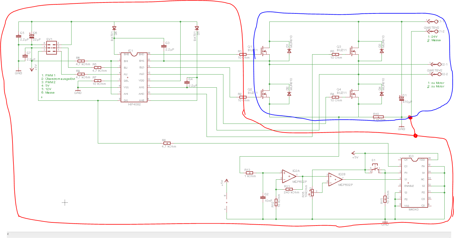

von Lukas (Gast)
Und noch der aktuelle Schaltplan
von Lukas (Gast)
ich bin mir nicht sicher wie ich die Massefläche realisieren soll:
Ich glaube mal das es nicht gut ist eine Massefläche über die ganze
Platine zu machen. Ich würde eien Massefläche für die Steuerelektronik
(HIP4ß82, OPV, 4043-SR-FlipFlop) anlegen. Diese Massefläche würde ich
nur an einer Stelle mit der Masse für die Motorversorgung verbinden.
Ist das so Ok?
Hab versucht das im Schaltplan darzustellen. Rot umrandet = Massefläche
Steuerelektronik, Blau = Masse Motorversorgung.
Gruß Lukas
