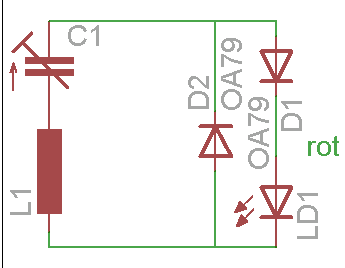

moien,
ich würde gerne etwas ausprobieren und zwar eine minimalstantenne zu
bauen, die nur aus einem stück draht von lambda/4 oder lambda/8 und
einer diode entsteht zu nehmen, und das signal dann zu verstärken.
es soll wirklich mit absicht sehr einfach sein und ich will damit auch
keine nutzdaten empfangen, sondern nur detektieren, ob ein träger da ist
oder nicht.
die minimalstantenne habe ich schonmal ausprobiert mit dem 27mhz sender,
den ich baue. der ist ja wie einige wissen ohne antenne und noch ohne
große verstärkung. aber die schaltung auf dem breadboard alleine strahlt
schon ein wenig auf tischlänge ab, was der sdr schon mir gut anzeigt.
mit der minimalantenne und dem oszi kann man auch ein paar milli volt
sehen, wenn die schaltung da ist, aber halt auch nicht brauchbar viel.
daher wollte ich fragen, wie man mit dieser minimalstkonfiguration das
voltlevel noch ein wenig erhöhen kann. denn viel kommt da nicht an, wenn
es quasi 20cm entfernt steht. um diese distanz geht es mir auch. also
auf dem selben tisch direkt daran nur würde ich einfach den oszi mal
auslassen können und vll einfach nur eine kleine diode zum leichten
kriegen. was noch super wäre ist, wenn ein signal reinkommt und durch
die diode nur der positive anteil durchkommt, noch geglättet und ein
wenig mit gleichstromanteil versehen wird. denn es soll ja quasi
digitalisieren, ob da ein träger ankam, oder nicht.
ich freue mich auf jede kleine idee! :)

von sven (Gast)
Bau Dir eine Loopantenne, also eine magnetische Antenne. Einfach eine
Drahtschleife bestimmter Laenge und einen passenden einstellbaren
Kondensator (Drehkondensator oder einfacher Trimmer). Damit hast Du gute
Chancen Dein Vorhaben zu verwirklichen. Eine Schleife mit 20cm
Durchmesser und einem 10 pF Kondensator bringt Dich in die Naehe von
27,6 MHz. Parallel zur Loopantenne schaltest Du Deine LED.
Grundlagen und weiterfuehrene Links, auch zu Berechnungssoftware,
findest Du z.B. hier http://www.dj4uf.de/antennen/magnetloop.html
73

von Helge A. (besupreme)
Idealer Verstärker für "alles was reinkommt" wäre ein Videoverstärker
wie z.B. uA733 oder NE592.
Direkt eine LED an einem Schwingkreis verstimmt diesen. Da läßt sich
mehr erreichen mit 2 hf-fähigen Dioden antiparallel, eine davon speist
dann die LED. Schon bei ein paar uA ist was zu sehen. Funktioniert!

Andreas Hornig schrieb:
> und
Schau dir Helges Schaltung genau an, er verbaut Germaniumdioden, weil
die eine sehr viel niedrigere Durchlassspannung als Siliziumdioden haben
- und genau das ist der Trick.
Low Barrier Schottkydioden gehen bei 27MHz sicher auch noch, haben aber
nicht so eine schön hohe Grenzfrequenz wie die OA- oder AA-Dioden.
Ich benutze hier seit Jahren einen HF-Detektor mit AA119 in einem
Kugelschreibergehäuse als Vorsatz fürs Oszi. Hinten im Kugelschreiber
sitzt eine RCA (Cynch) Buchse als DC Ausgang. Das Dings detektiert
locker bis 868MHz und bei ein weniger mehr HF-Pegel auch bis 2 GHz.
